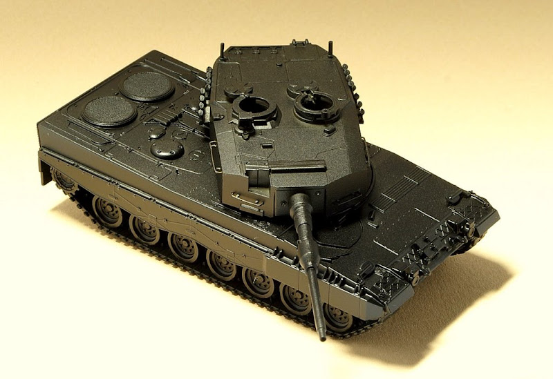

Modelik zaczęty jakiś czas temu.
Zakupiony w sklepie z ciuchami z drugiej ręki, nadgryziony (prawie dosłownie) przez początkującego modelarza.
Początkowo chciałem tylko użyć wieżę, ale po zabawie z rozcinaniem i sklejaniem układu jezdnego zdecydowałem się aby go pokazać w całości.

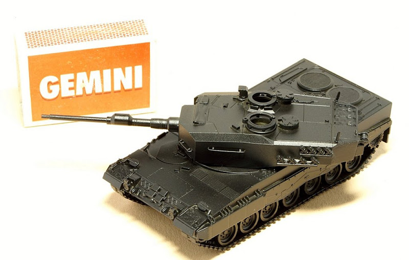

Niby taki duży...
a jednak mały...
Do końca nie zdecydowałem się jak go wykonać ostatecznie...
czy w zimowych klimatach...
czy może w leśnych?
Przez jakiś czas dojrzewał w pudełku, aż przyszedł czas gdy dorobiłem:
dwa kawałkigąsienic i podtrzymujący je trójkąa z przodu, oraz dodatkowych podtrzymywacze (?) rączek na przodzie kadłuba

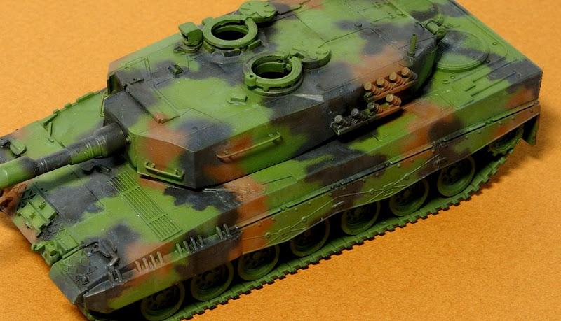

I pojechałem z malowaniem...
Najpierw podkład - jakaś czarna farba akrylowa w dużej puszce - nieco zbyt matowa...
Ech, uderza w nutki ciemnej strony mocy...
Potem pojechałem z zielonym podkładem - chciałem aby był o wiele bardziej jasny niż w rzeczywistych pojazdach...
Zielony został rozjaśniony wstępnie, tak niby na środkach powierzchni, ale ponieważ ciężko mi się operuje aero, więc wyszło zupełnie przypadkowo...

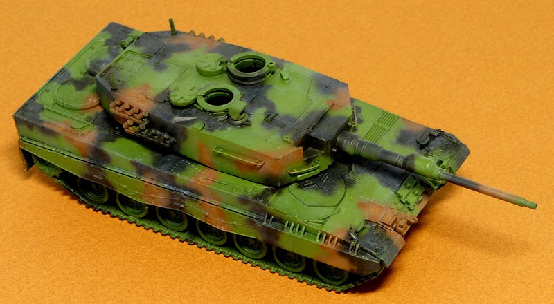

Dalej zmieszałem dwa odcienie brązowego i jeden rdzawego:
Po czym rozjaśniłem ten brązowy na środkach:
No ciut przypomina kolor spotykany na pojazdach - te białe smugi pochodzące od osadów po niewytartej, odparowanej wodzie...
Potem przyszła kolej na oponowy kolorek...
Uff...
Starałem się utrzymać rozkład i ogólny kształt plam wg instrukcji i zdjęć pojazdu...
Nie wiem jak to robicie, ale nie potrafię zoptymalizować parametrów rozcieńczenia farby, dodatku opóźniacza, ciśnienia, ilości podawanej farby i odległości od modelu... Co 15 sek trzeba było przeczyścić dyszę... Największe różnice, które wynikły z kłopotów z utrzymaniem wąskiego strumienia, widać na przykładzie czarnej farby...
Gdybym tak potrafiłbym utrzymać taki wąziutki strumyczek przez dłuższy czas... Muszę się wybrać do kogoś na korepetycje, sam tego nie rozgryzę...
No to teraz czeka modelik na filtry, kalkomanie, podmalowanie detali, dalsze przebarwienia farby...

Re: Leoś, 2A4, Revell - leśny duch czy zimowa zjawa?
Postprzez rollingstones » sobota, 16 stycznia 2010, 10:28
Korepetycje to ty powinienenś dawać - świetnie go pomalowałeś.
Postprzez Rafal » sobota, 16 stycznia 2010, 11:55
Kamuflaż na Leosiach jest malowany fabrycznie od szablonów. Dlatego krawędzie są ostre tak jak tu http://picasaweb.google.com/lh/photo/16AOy3GqQA5uXxGZCkH2zA.
Cały kamuflaż powinien wyglądać jak tu:
http://www.armouredacorn.com/Reference/ArmourColours/Leopard%202.pdf
Rafal
Postprzez Tomek Hejmo » sobota, 16 stycznia 2010, 14:47
Ale ładny. Jakimi farbami malowany? Co do strumienia, to spróbuj jeszcze bardziej farbę rozcieńczyć i ewentualnie zdejmij "koronkę" z aerografu, będziesz go mógł trzymać jeszcze bliżej modelu.
Postprzez mnowogro » sobota, 16 stycznia 2010, 15:19
Bardzo dziękuję za komentarze :)
Chyba rzadko się zdarza, aby ktoś się tak napracował nad babolem ;)
Przeglądałem fotki w czasopismach i tak wydawało mi się że jednak wszystko malowane jest z taką rozmytą krawędzią (aczokolwiek o bardzo mały promieniu rozmycia).
Rolling - dzięki, ale na naukę nigdy nie jest za późno ;) i zawsze warto nauczyć się czegoś nowego :)
Rafał - dzięki za link do galerii :)
Spiton - nie mierzyłem lufki, ale wydaje mi się dość proporcjonalna. Jeśli chcesz, mogę zmierzyć suwmiarką.
Polskie Kalki - tutaj pójdę na łatwiznę i dostanie kalki zestawowe. Znowu Niemieckie... ale tym razem z Niemcami gramy w jednej drużynie ;)
Zrobiłem już wstępne próby z siatkami maskującymi, ale gaza którą mam ma trochę duże oczka... Próbował ktoś do tego celu rajstop?
Tomku, zieleń to MM acryl ze słoiczka (niestety zmazał się nr) potem rozjaśniony przez dodanie żółtej.
brąze to rdza pactry i brąz MM i natural wood agamy. Czerń to czarny gumowy agamy.
Cały czas malowany bez koronki, farby były rozcieńczany, bo malowałem przy dość niskim ciśnieniu...
Generalnie sam jeszcze nie wierzę że udało mi się go całego pomalować, 15 sekundowymi seriami ;) potem pół minutki czyszczenia...

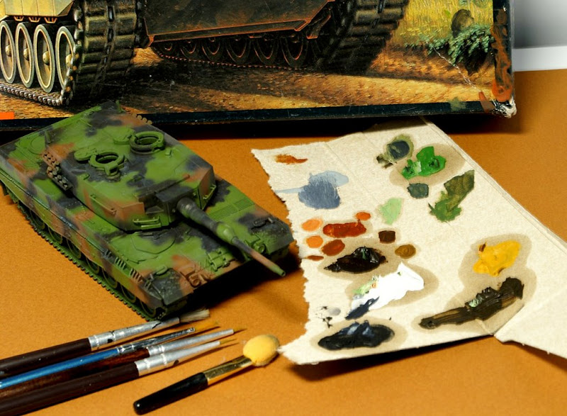

Postprzez mnowogro » sobota, 16 stycznia 2010, 16:01
Oleje - wyblaknięcia farby, przetarcia i inne...
Korzystam z pudełek po modelach - z jednej strony tekturka która dobrze wsysa olej z olei, z drugiej strony powierzchnia na której można mieszać farby z terpentyną, porównywać kolory z malunkami na pudełku - dla mnie świetna sprawa :)
Na czarnych plamkach widać sporo szarych przebarwień - niestety zbyt wiele jak na razie, ale zobaczymy co z tego wyjdzie.
Brąz jest fajnie zróżnicowany, ale brakuje mi jeszcze kilku akcentów, natomiast zieleń ma sporo kanarkowych odcieni - muszę domalować nieco ciemniejszych plam, a potem wrócić na to miejsce z plamkami bardziej bladymi.
Taki jest plan, zobaczymy co wyjdzie...
Postprzez spiton » sobota, 13 marca 2010, 12:02
Super się zapowiada. Zastanawiam się, czy nie powinieneś ochlapać błotem jeszcze boków.
Postprzez bartek piękoś » poniedziałek, 15 marca 2010, 13:06
Jestem pod wrażeniem malowania. Byłem przekonany, że to od szablonów. Szacuneczek!
