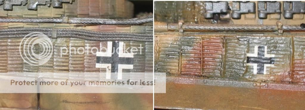

Chodziło mi raczej o to, jak zimmerit prezentuje się na modelu w skali. Tygrysa italerki kiedyś sklejałem więc znam ten przypadek... :)
Radek Pituch
Posty: 2152
Re: Tiger I late N214/ Italieri 1-35 / Normandia
Postprzez PITERPANZER » czwartek, 1 marca 2012, 17:46

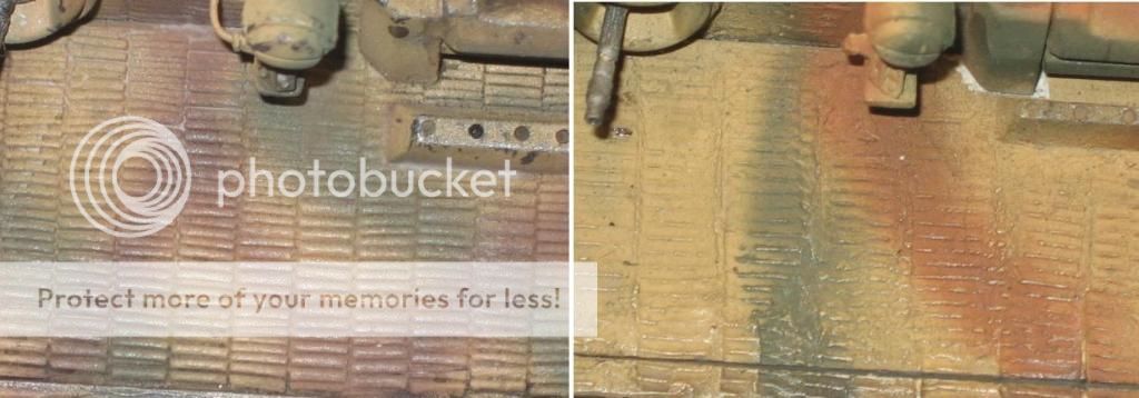

Syn mój sklejał dragona ,zimmerit robił ze szpachlówki z użyciem zimmeritera.
Jutro postaram się zrobić zdjęcia porównawcze , bo mnie zaciekawiłeś rozbieżnością wielkości.

Postprzez PITERPANZER » sobota, 10 marca 2012, 11:40
Przepraszam,że dopiero dzisiaj,ale Vista zrobiła przewrotkę pozbawiając mnie szans na odpowiedź.
Radek Pituch napisał(a):Chodziło mi raczej o to, jak zimmerit prezentuje się na modelu w skali. Tygrysa italerki kiedyś sklejałem więc znam ten przypadek... :)
Tu obiecane zdjęcia oryginalnego i zrobionego ze szpachli zimmeritu.
Italerowski jest niestety węższy .Uprzedzę pytanie ,kalki na dragonie nie były jeszcze matowione.
