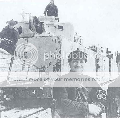

Ma to chyba większy sens w przypadku bardziej "przetyranych" pojazdów z okresu wojny.
To model przedwojenny, jego malowanie było wzorowane na fotografiach sprzętu kolejowego w kamuflażu zimowym z przełomu roku 1940 i 1941:
Jak widać obić i przetarć farby jest trochę, ale jednak niezbyt wiele jak na tak dużą powierzchnię
Zresztą przyznaję, że od jakiegoś czasu staję się w tym temacie minimalistą ;).
