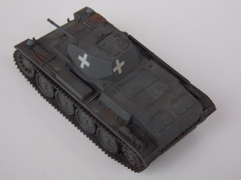

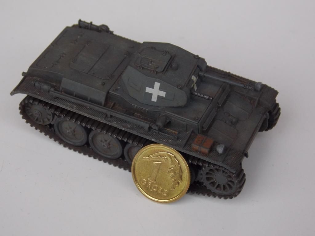

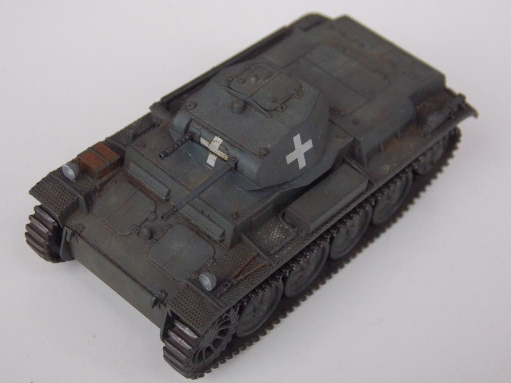

Dobrnąłem do końca. Model jak z gazetki, największy minus to gąsienice. Wypadałoby zrobić porządne wloty do silnika i wymienić lufy, czego ja nie zrobiłem. Ale nie ma co narzekać, bo to w końcu pionek do gry:)
Ze swej strony wymieniłem reflektory.
Chodzi mi po głowie jakaś podstawka, zobaczymy.
Tymczasem fotki. Zapraszam do komentowania i oceny.
Na koniec porównanie z monetą :)

Ładny model wyszedł. Jeno z warsztatu w końcu nie dowiedziałem się, jakżeś robił reflektory...a radbym poznać tajniki warśtatu :)

LordDisneyland napisał(a):Ładny model wyszedł. Jeno z warsztatu w końcu nie dowiedziałem się, jakżeś robił reflektory...a radbym poznać tajniki warśtatu :)
Reflektory wytoczyłem na mini wiertarce z przezroczystej ramki wtryskowej. najpierw trzeba wytoczyć zarys reflektora, następnie odciąć od ramki. W miejscu cięcia powstaje klosz. Trzeba teraz wyszlifować i wypolerować klosz, aby był przezroczysty. Z racji wielkości elementu nie jest to łatwe, ale można sobie ułatwić prace dociskając gumką do mazania do papieru ściernego. Potem polerka do paznokci, nawiercenie otworu z boku pod pręcik na którym reflektor będzie się trzymał. Potem doklejamy reflektor kloszem do taśmy maskującej, malujemy całość metalizerem lub srebrnym. Na to dopiero kolor kamuflażu. Później trzeba to nieco przybrudzić, aby nie odstawały za bardzo reflektory od przybrudzonego modelu.
Metoda nie jest idealna i wymaga dopracowania:
1. lepiej będzie nakleić kółko wycięte z taśmy maskującej na klosz, o nieco mniejszej średnicy. Powstanie ramka w koło szkła, co będzie lepiej wyglądać, ale trudniej tym manipulować.
2. Musze cos wymyślić, żeby zrobić lekko wypukłe klosze.
3. nawiercić reflektor od tylu, aby wywiercony otwór udawał żarówkę.
