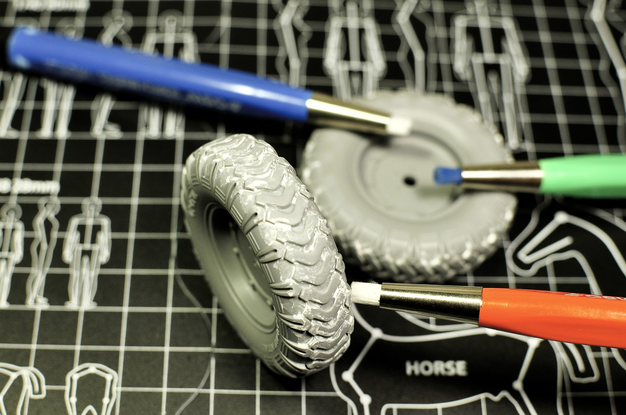

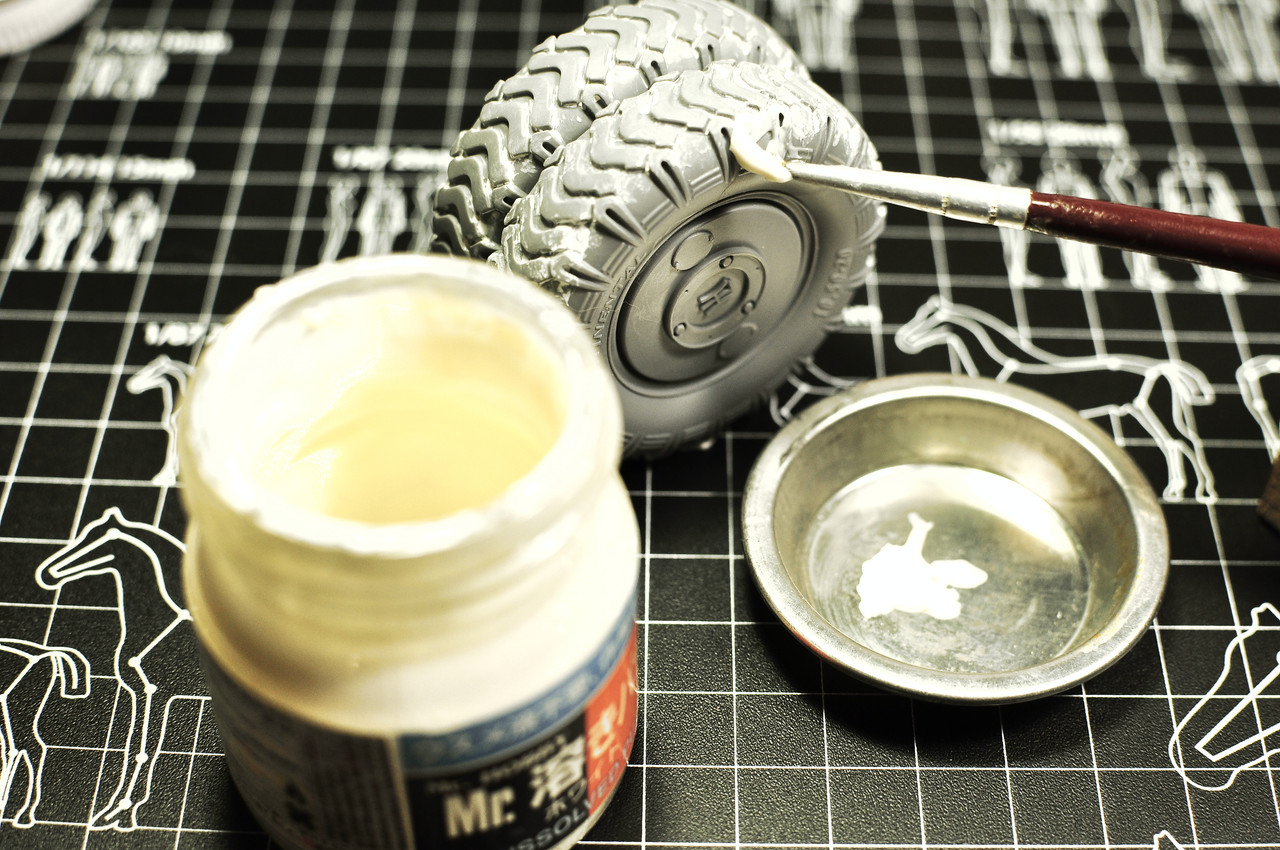

Postprzez Robcio » sobota, 29 listopada 2025, 22:48
Pora na piękne "plasterkowe " koła do Lanza. Oczywiście zawsze jest coś do zaszpachlowania. Tym bardziej, że szczelin pomiędzy kolejnymi warstwami bieżnika, nie było mało... Zastanawiałem się już przed sklejeniem tych wybitnie pięknie bieżnikowanych opon, jak to potem wyczyścić ze szpachlówki ?... Rozwiązaniem idealnym okazał się zestaw piór polerskich stosowanych również w jubilerstwie. Doskonale sprawdza się to z włosiem nylonowym do zgrubnego czyszczenia, jak i z włóknem szklanym jako wykończenie szczegółów. Produkuje je kilka firm, w tym hiszpańskie GSW.
