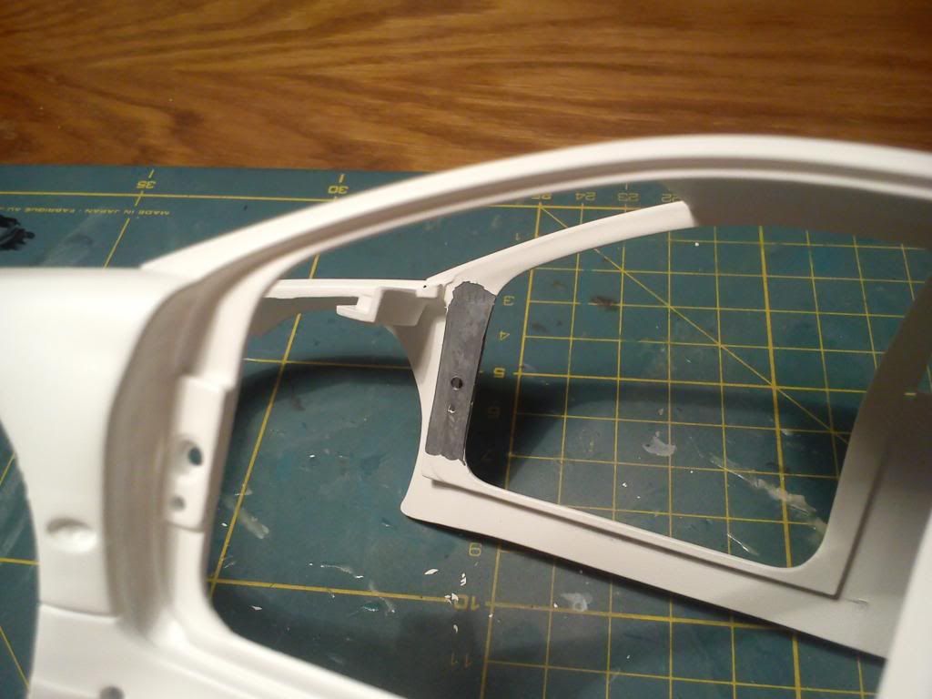

Mały postęp prac, wymyśliłem i wykonałem sposób otwierania maski silnika tak aby wyglądało to jak najbardziej realistycznie.
Okazało się to bardzo proste do wykonania, wystarczyło wywiercić otworki w nadwoziu, wkleić w nie tuleje wykonane z igły lekarskiej, z drucika ugiąć zawiasy, do maski będą przyklejone kawałki tej samej igły w które będą wsuwane końce drucików zawiasu. Igły wklejone w maskę będą zamaskowane polistyrenową konstrukcja wewnętrzną maski która zamierzam wykonać.

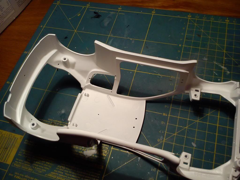

Wykonana przegroda w komorze silnika.

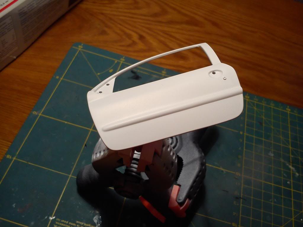

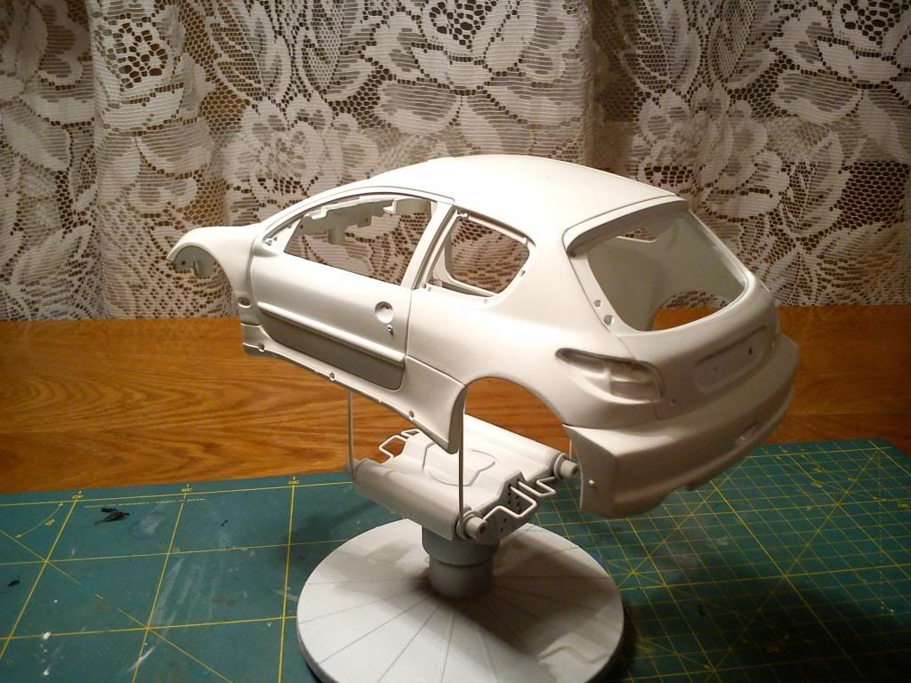

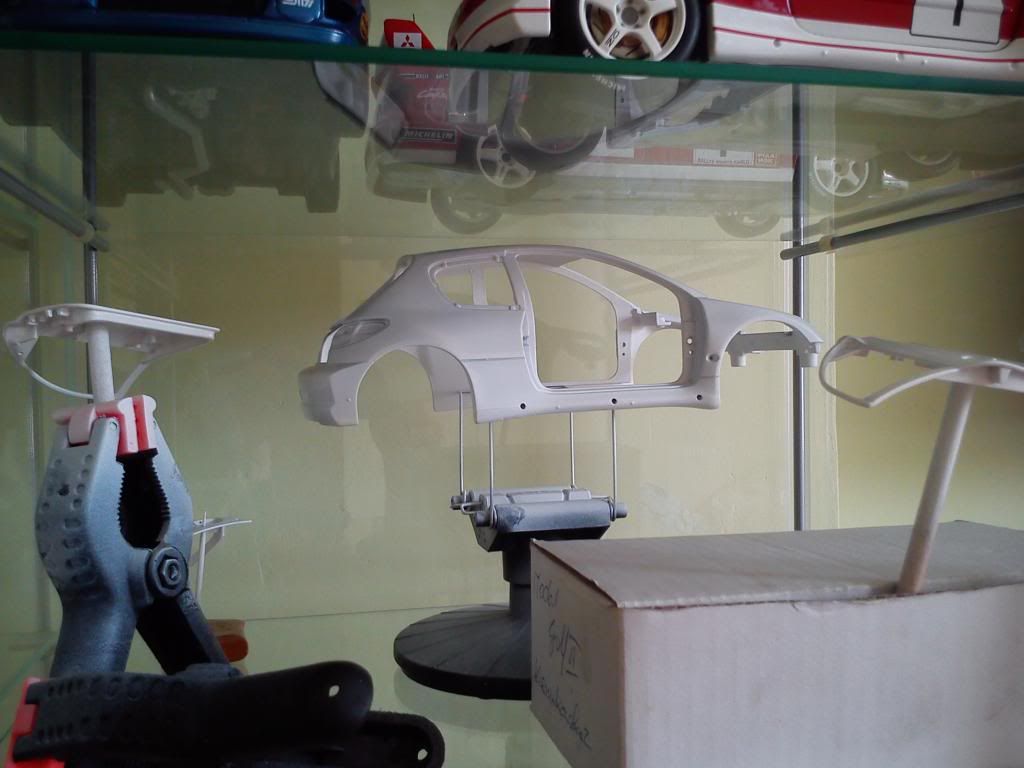

Mały postęp prac, elementy pokryte podkładem
Nadwozie już pokryte podkładem. Niestety podkład Mr Base White 1000 nie trzyma się metalu. Potrafi odpadać po niezbyt silnym puknięciu. Będę musiał wszystko zmyć i poszukać innego podkładu. Może ktoś polecić dobry biały podkład pod akryle? Może zwyczajny Motip? Kosztuje 18 zł za 400 ml a nie 50 za 180 ml jak Mr Hobby.

Postprzez pawel700 » wtorek, 11 czerwca 2013, 00:10
Na powierzchnie metalowe dobry jest Gunze Mr. Metal Primer. Zwykły szary mr. surfacer też się sprawdza.
A dopiero potem druga warstwa to mr. base white. -nawet w instrukcji podanej na opakowaniu jest informacja że jest to podkład końcowy.
Co do podkładów akrylowych typu Motip. Niestety mimo że są przeznaczone do metalu, to bardzo słabo się go trzymają. Znacznie lepsze są podkłady alkidowe (np. spraye dragon lub variant - sprzedawane w supermarketach). Ale do gunze nadal trochę brakuje, dlatego jeśli planujesz dużo przeróbek w tym modelu, to tylko opcja pierwsza oszczędzi Ci przygód z odpadaniem farby.
