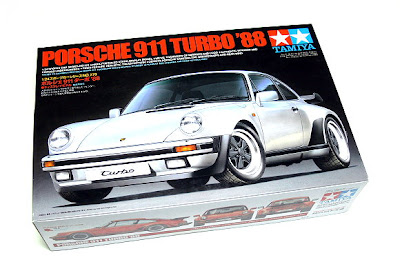

2004tomek napisał(a):Jak na model za taką cenę to moim zdaniem jest dość mało części,
Jest podobny do Porsche 911 turbo tam też nie ma za dużo części.
