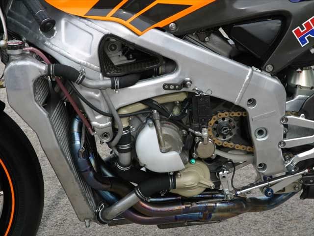

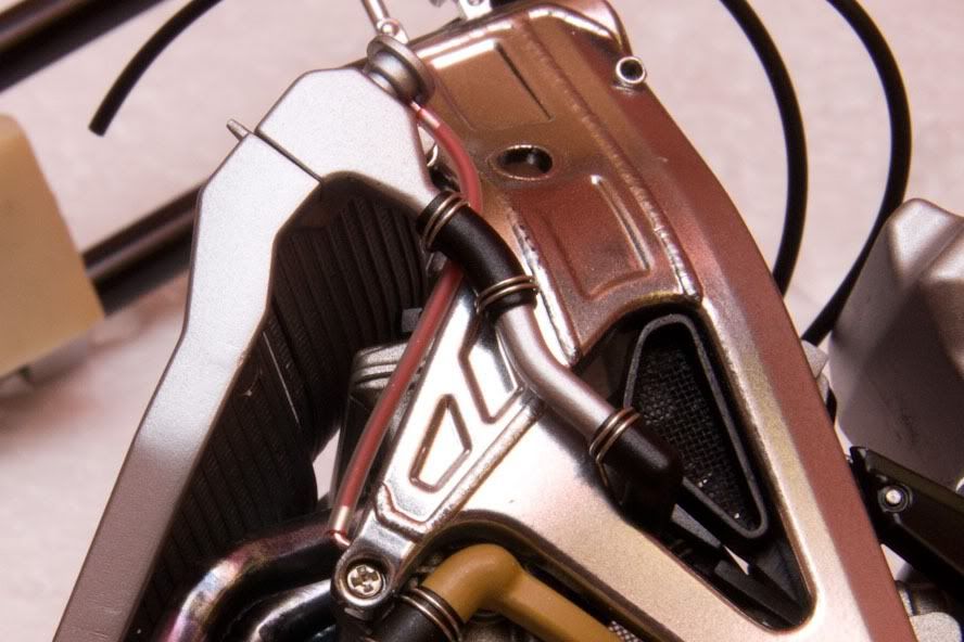

Dokładna, czyściutka robota - podoba mi się.

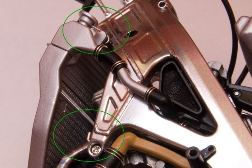

Przepalenia wyglądają na niedokończone. Tutaj zgodzę się z Maciejem. Weź pędzel, tamiyowską emalię X-19 (ewentualnie mocno rozcieńczoną czarną) i w tych jasnych miejscach ''zapuść'' łosza. Powinno to poprawić efekt.

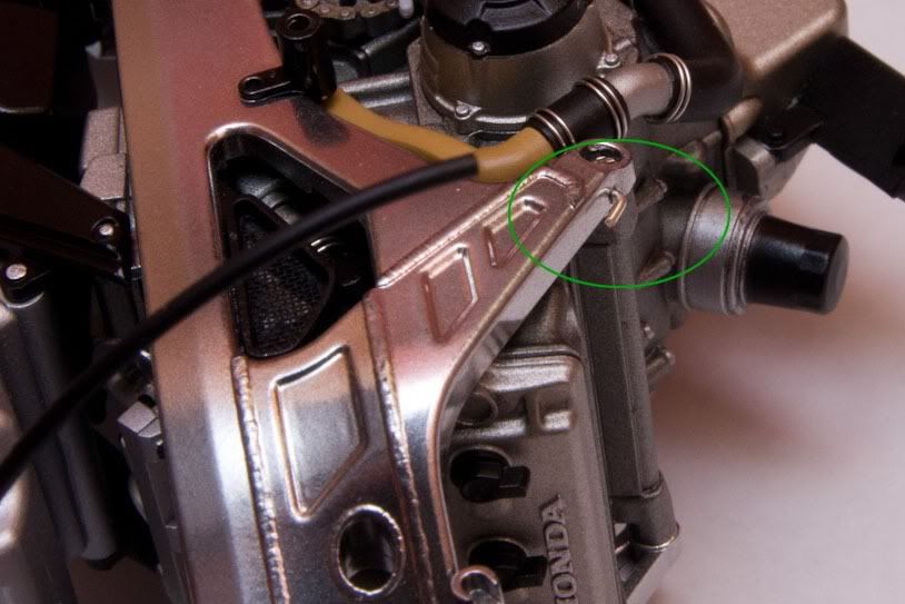

Pomalowałem X-19 spawy... i efekt się poprawił :) Dziękuję za podpowiedź. Następnym razem najlepiej będzie zrobić spawy z rozcieńczonej szpachlówki lub cyjanoakrylu, wtedy efekt będzie bardzo zbliżony do oryginalnego.

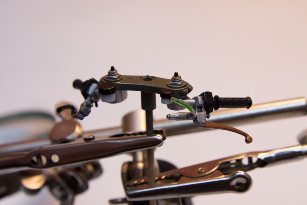

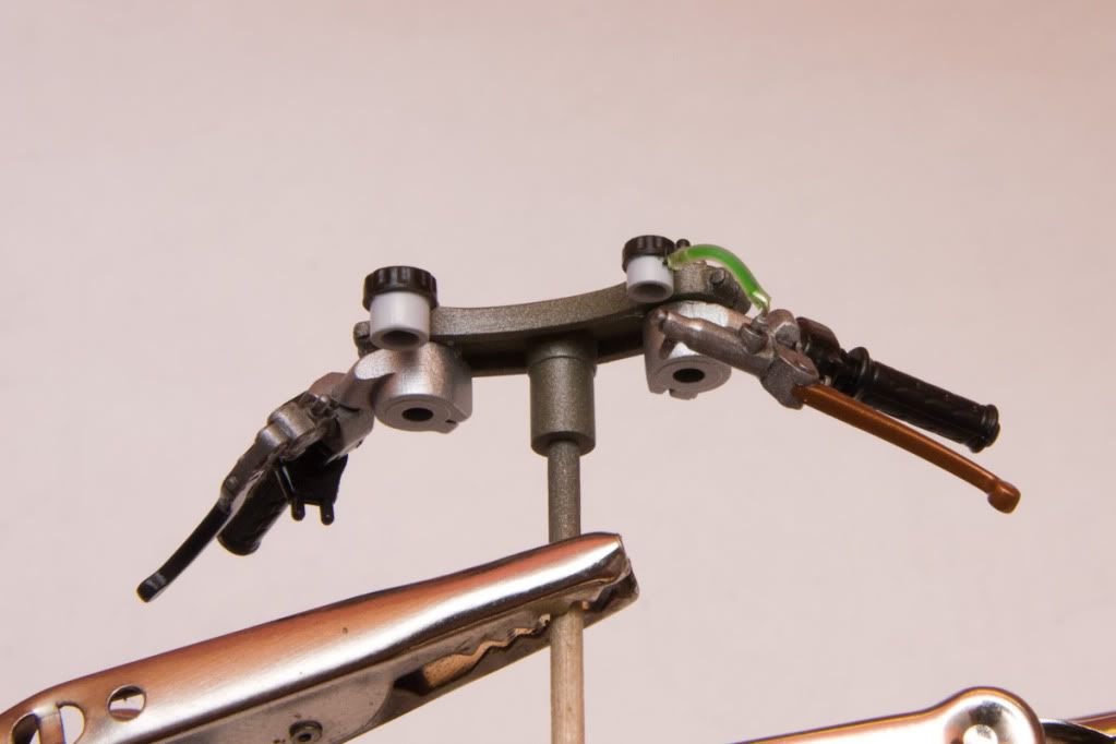

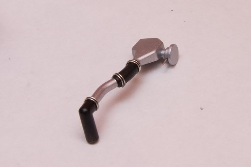

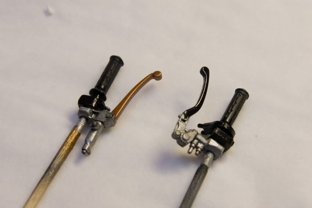

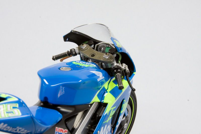

Przyszedł czas na kierownicę:

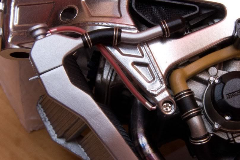

Korzystając z Japońskiego tutoriala dorobiłem zielone rurki do zbiorniczków:
Zrobiłem również dodatkową rurkę do chłodnicy różową ;)

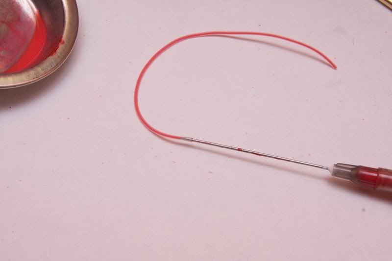

Potrzebujemy:
1. Rurka poliwinylowa przezroczysta 1 mm
2. Drut miedziany srebrzony 0,5 mm
3. Lakier Clear red
oraz narzędzia: cęgi boczne, wiertło 0,5 mm, ewentualnie nożyczki.
Nawiercamy otwory 0,5 mm pod nakrętką chłodnicy i w ramie. Pod nakrętkę wklejamy prosty, a w ramę wygięty o 90 st. odcinek drutu.
Dorabiamy "płyn", Pactra clear red, okazała się mało przezroczysta - ale wystarczająco odwzorowująca efekt, chociaż będę musiał popróbować z innymi. Przy użyciu igły i strzykawki napełniamy rurkę miksturą.
Łączymy druciki rurką:

Postprzez Macio4ever » poniedziałek, 13 lutego 2012, 10:11
Ja już tak ładnie i dokładnie wykańczasz model, to zamaskowałbym lub podmienił te Tamiyowskie wkręty z łbem krzyżowym. Dobra robota z wężykami.

Postprzez collins » poniedziałek, 13 lutego 2012, 20:07
Macio4ever napisał(a): (...) podmienił te Tamiyowskie wkręty z łbem krzyżowym (...)
Na jakie podmienił, masz jakąś propozycję? :)
Zamaskować? Może zakleić... może ktoś coś podpowie, też tak na przyszłość.

Takie troszkę banalne pytanie, skąd ten srebrny drucik i ten 0.5mm miedziany ?? Czy ten drugi jest w miarę sztywny ??
zmorka
Posty: 467
Dołączył(a): poniedziałek, 1 lutego 2010, 21:33
Re: Telefonica Movistar Honda RC211V '03
Postprzez collins » poniedziałek, 13 lutego 2012, 21:49
zmorka napisał(a):Takie troszkę banalne pytanie, skąd ten srebrny drucik i ten 0.5mm miedziany ?? Czy ten drugi jest w miarę sztywny ??
To nie jest jest drut srebrny, tylko miedziany srebrzony (nie srebrem tylko koloru srebrnego) i jest to jeden ze standardowych drutów wykorzystywanych do produkcji biżuterii - odsyłam do allegro. Takie druty idealnie nadają się do modelarstwa, są wystarczająco elastyczne - porównywalne z miedzianymi z przewodów.
Użyłem drutu koloru srebrnego aby odwzorować kolorem złącza przewodu, można wykorzystać zwykły miedziany lub mosiężny.
Ostatnio zrobiłem spore zamówienie na druty o różnych średnicach i kolorach. Kto wie coś się może w przyszłości przydać. Kupiłem druty-druciki miedziane srebrzone o średnicach od 0,25 mm do 1 mm i 0,25: czarny oraz 0,4: czarny, czerwony, niebieski.

Postprzez Macio4ever » poniedziałek, 13 lutego 2012, 22:19
Co do śrub to kupiłbym T2M lub Scalehardware i wkręcił zamiast tych. Tańsza opcja, to zamaskować np. plasterkiem z pręta sześciokątnego tak aby symulowało łeb śruby lub takim gotowym fototrawionym. Fototrawione łby w różnych rozmiarach robi m.in. Hobby Design.

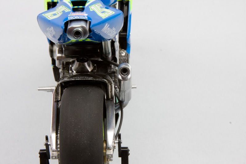

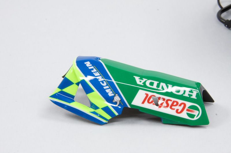

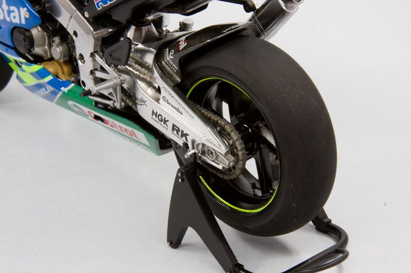

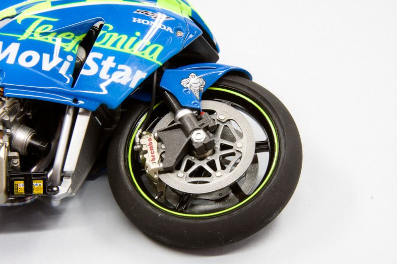

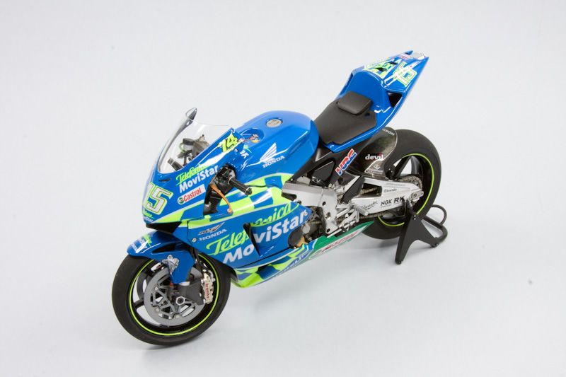

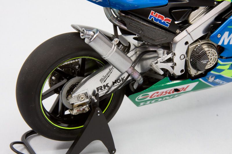

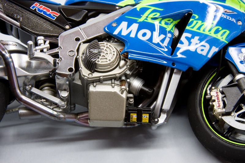

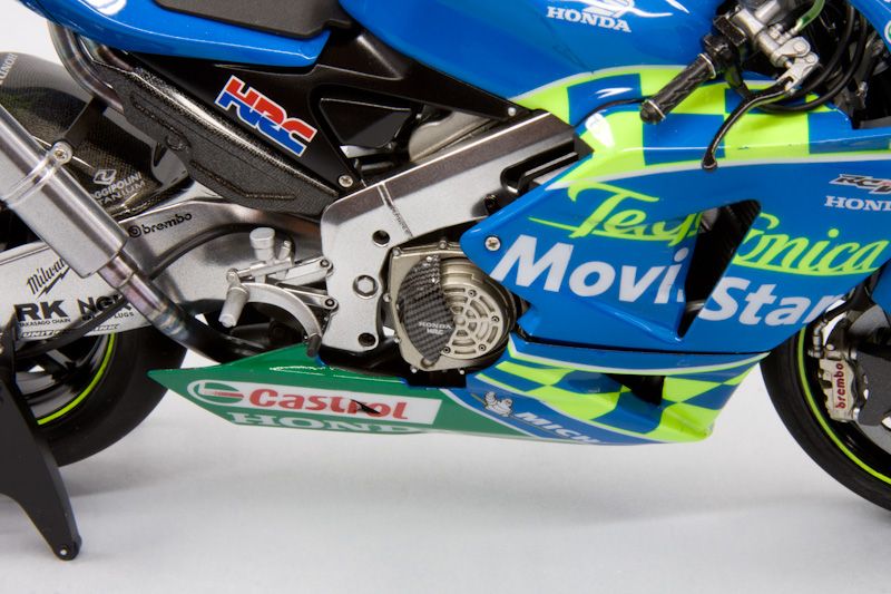

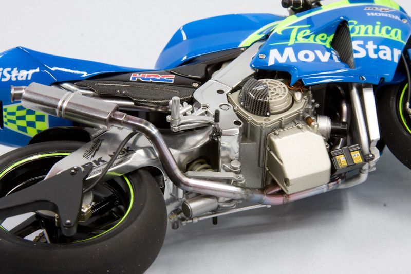

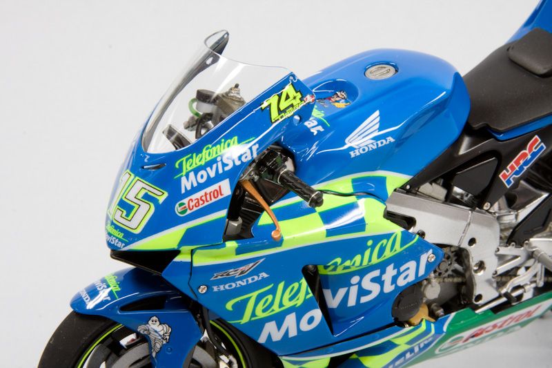

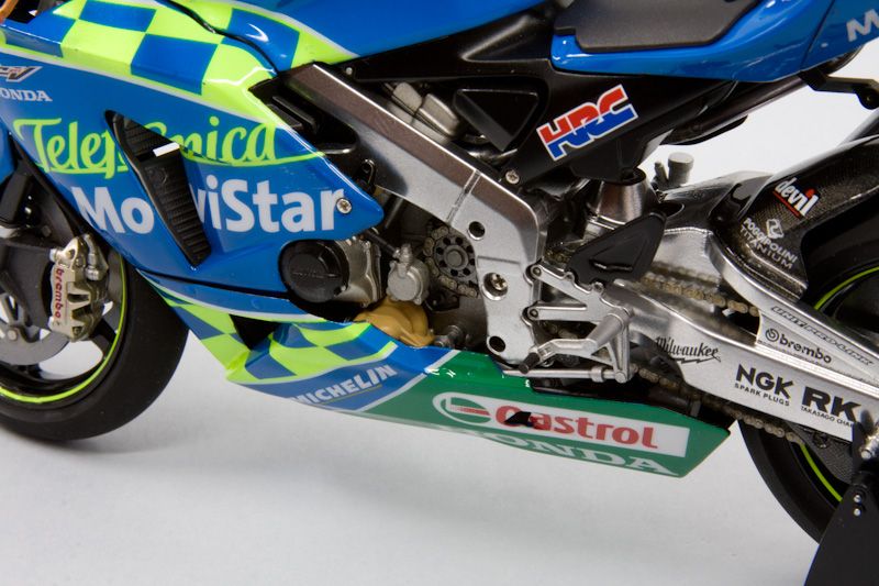

Zupełnie zapomniałem o mojej Hondzie. Budowa została ukończona, zdjęcia są jeszcze z przed końcowych prac. Nie jestem zadowolony z tego modelu główne dlatego, że niedokładnie wyczyściłem aerograf po malowaniu srebrną farbą i w efekcie w bezbarwnym lakierze pojawiły się drobinki srebra. Przy dziennym świetle jest to prawie niewidoczne, ale oko aparatu "świetnie" je prezentuje. Do zmiękczenia kalkomanii użyłem płynów Mr. Mark Setter i Softer, które bardzo utrudniły prawidłowe ich ułożenie. Wstawiam kilka zdjęć, może komuś się przyda :)

Postprzez zmorka » niedziela, 25 sierpnia 2013, 16:29
Dla mnie bomba, zwłaszcza że po tak długim czasie doprowadziłeś do końca i wyszło super, drobinek na lakierze nie widać :)
Czekam na kolejny motocykl w Twoim wykonaniu, ale aktualizacje mógłbyś robić częściej ;o) .

Podoba mi się ostatnia fotka na której poprzez cień rzucany przez błotnik wytwarza się złudzenie jakby tylna opona była płaska jak np. u auta dragowego lub slick.
