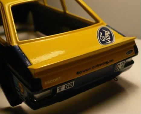

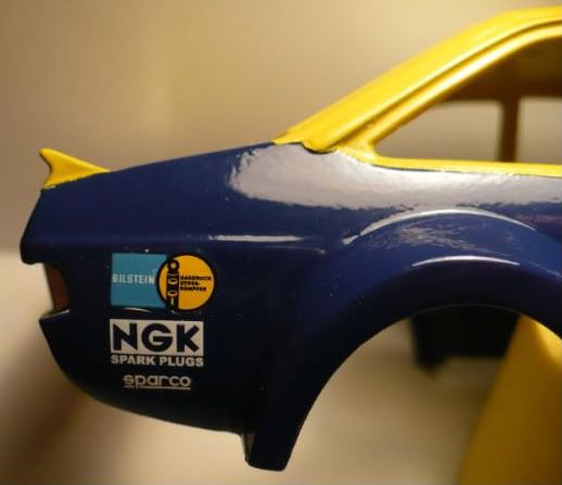

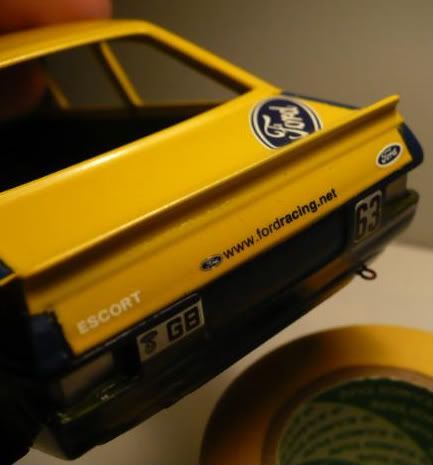

Postprzez Brat_R » czwartek, 13 listopada 2008, 16:03
Ciąg dalszy walki z Escortem...
Kasta z nałożonymi kalkami teraz czeka na bezbarwny.
Efekt jest zadowalający, walczę już ponad 8 miesięcy z tym modelem i mam nadzieję uda mi się zakończyć ta katorgę już niebawem.
Brat_R
Re: Ford Escort MKII
Postprzez michal.s » czwartek, 13 listopada 2008, 16:32
Strasznie grubo masz położony kolor na karoserii :-|
michal.s
Ojciec założyciel
Posty: 4509
Dołączył(a): sobota, 15 września 2007, 09:10
Postprzez Brat_R » czwartek, 13 listopada 2008, 16:48
Owszem jest zbyt dużo farby. Jest to wynikiem pośpiechu i braku doświadczenia. Mam nauczkę na przyszłość.
