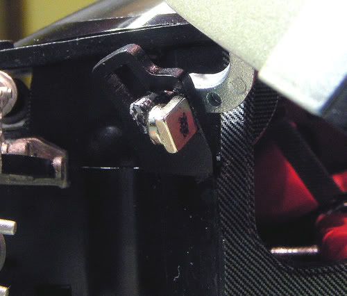

Znalazłem na aparacie parę fotek robionych na szybko w czasie pracy.

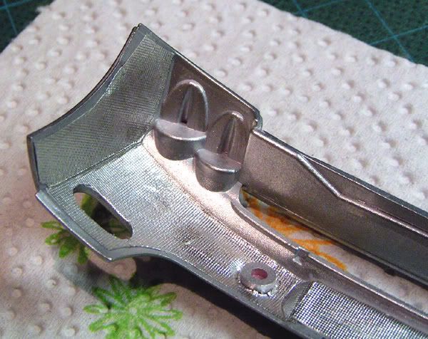

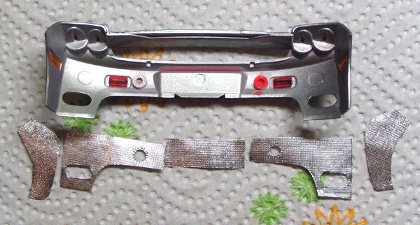

Tylny zderzak od środka pokryty Heat Shield'em z papierosów.

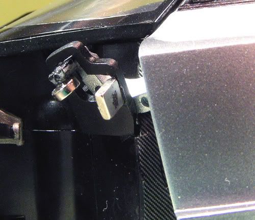

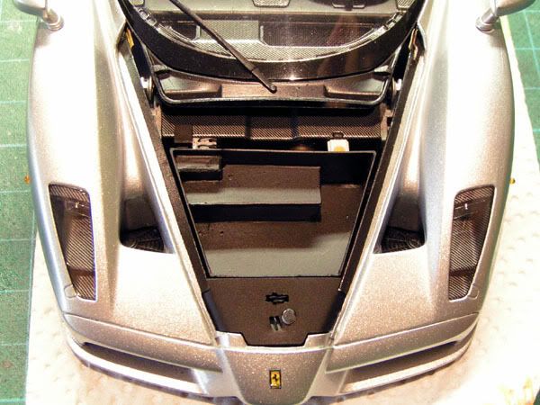

Drzwi nie chciały mnie słuchać i otwierały się jak im się podobało, a do tego miały tendencję do zamykania się bez ostrzeżenia. Dla tego zakupiłem sobie na allegro magnesiki neodymowe w wersji mini... różne rozmiary, bo nie wiedziałem jaka wielkość będzie odpowiednia (miejsce i siła). Ostatecznie do zawiasu przykleiłem okrągły o średnicy 3mm i grubości 1mm, a do mocowania 3x3x1mm. Dzięki temu obydwoje drzwi otwiera się tak samo, a do tego mogę trząść stołem i się samowolnie nie zamkną.
c.d.n...

Postprzez Kazik » piątek, 2 stycznia 2009, 16:28
Extra pomysł z magnesami!!!
Re: Ferrari Enzo - Tamiya - 1:24 - open
Postprzez draz » sobota, 3 stycznia 2009, 11:25
Magnesy fatycznie genialne.

Żałuję, że wcześniej nie wkleiłem tych fotek w warsztacie ale co tam :) fun jest i to jest najważniejsze :)
Pomysł rodził się przez długi czas... w między czasie były dwie inne koncepcje - chciałem zastosować sprężynki, ale z realizacją było gorzej i do tego nie miałbym możliwości zamykać drzwi. Chyba, że zrobił bym jeszcze jakiś dodatkowy zatrzask.
Polecam te magnesiki wszystkim można je dostać na allegro w wielu rozmiarach. Jak na swoje gabaryty to są baaardzo mocne. Nieźle się denerwowałem jak musiałem się z nimi gonić po stole, albo szukać do czego tym razem się przyczepiły :)

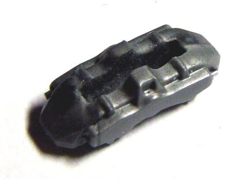

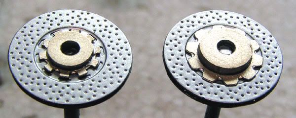

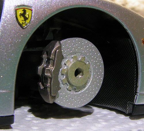

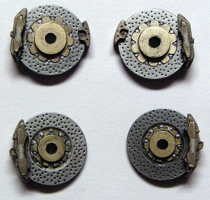

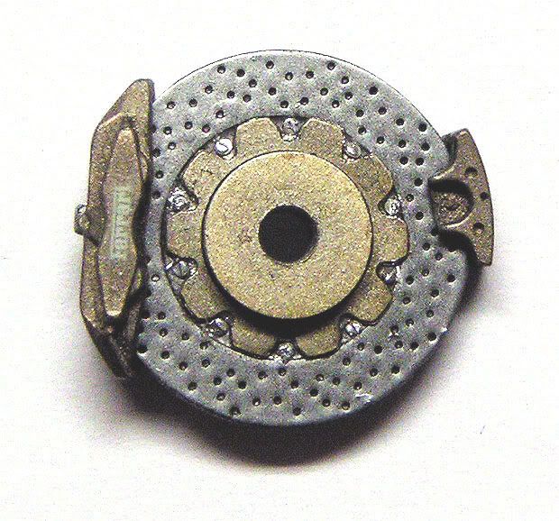

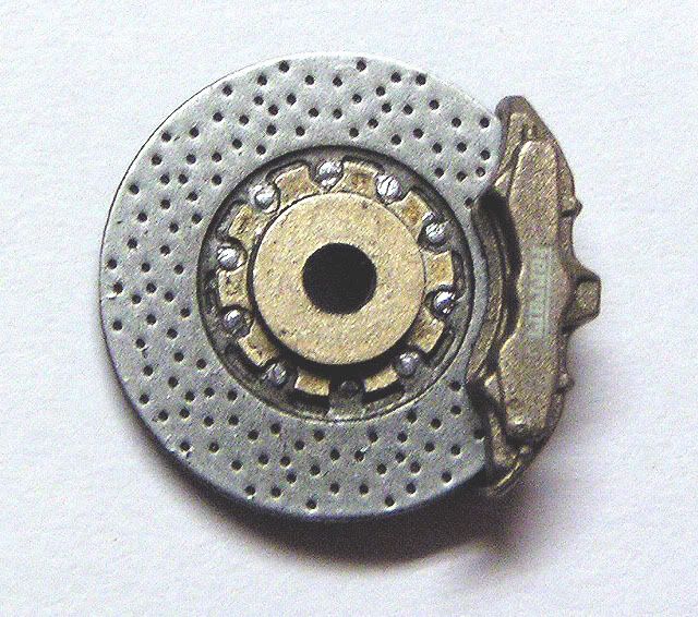

Tarcze hamulcowe... tego co oferuje Taimiya zostało tylko tyle:

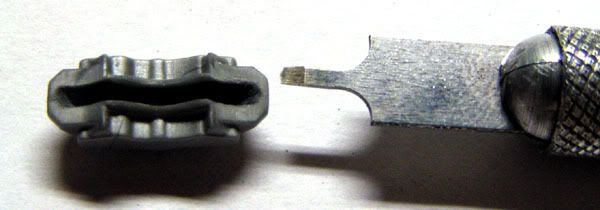

Potem sobie zrobiłem takie dłutko o szerokości troszeczkę większej niż grubość tarczy i dłubałem aż tarcza odpowiednio "siadła" w rowek.
Potem wydłubałem jeszcze otwór prostokątny.

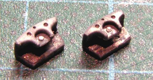

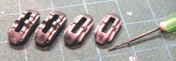

W dodatkowych zaciskach przy tylnych tarczach nawierciłem otworki 1x0,3mm, 2x0,5mm i wkleiłem śrubę z zestawu SMS
W takiej formie po pomalowaniu trafiło to na model celem wyrobienia się na galerie konkursową.
tył
przód

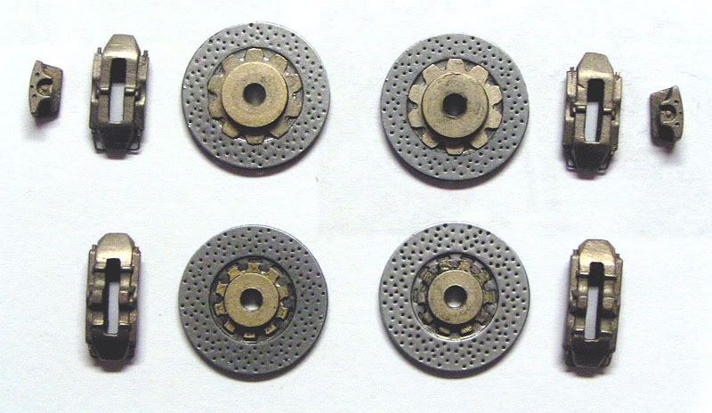

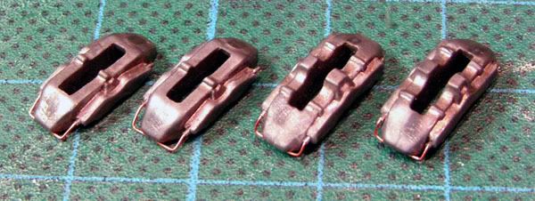

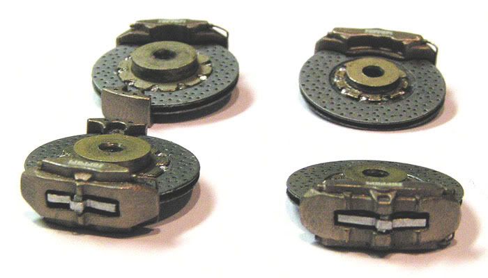

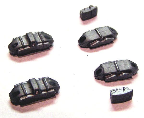

Tarcze poszły do spirytusu i wziąłem się za przerabianie. Wiertło 0,5mm i z igły lekarskiej 0,45mm dorobiłem tulejki (po 4 na każdy zacisk)
W które wkleiłem drucik 0,23mm

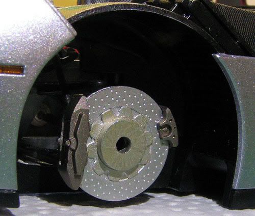

Tarcze po umyciu rozdzieliłem na dwie części - jedna pomalowana na Tamiya X-31 Titanium Gold a druga na A2 Duraluminium (na dedykowany Black z A2)
Potem tarcze dostały Wash'a (nie do końca jestem z niego zadowolony), a zaciski pomalowałem na MM Burnt Metal
Dokleiłem śruby z zestawu SMS, pomalowałem je chromem z MM i poskładałem tarcze w całość
dorobiłem też blaszki (??) wewnątrz zacisków
Tutaj jeszcze zbliżenie na tarcze
Wiem mogło być lepiej w paru miejscach, ale ręka zadrżała i wyjechałem tu i ówdzie. Wash też mi jeszcze nie do końca wychodzi, ale się staram.

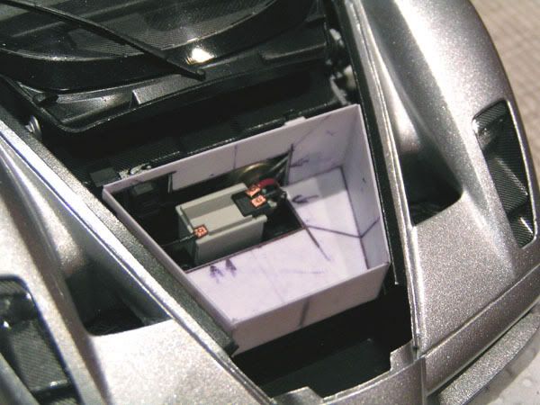

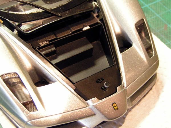

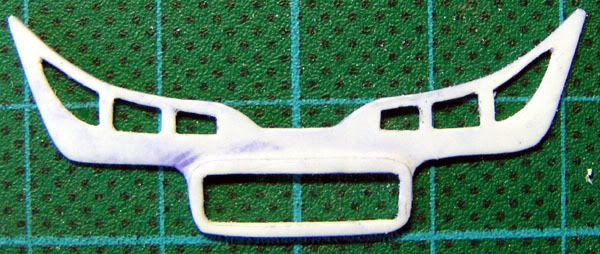

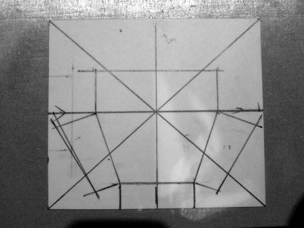

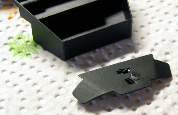

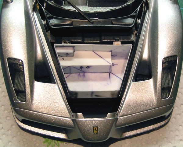

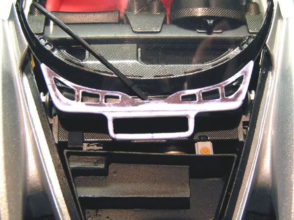

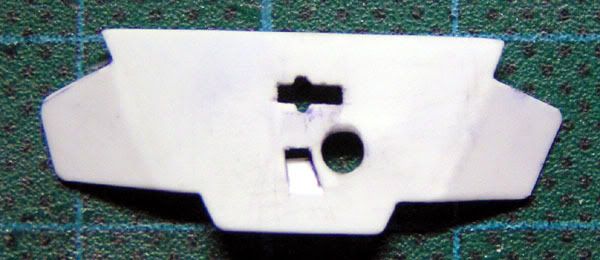

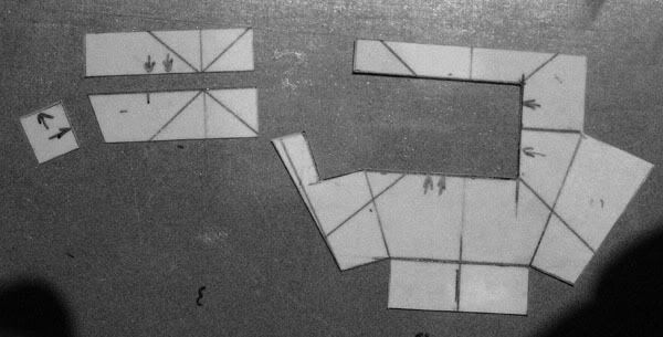

Brakowało miejsca na walizki, więc powstało w końcu... nie jest idealnie zgodne z oryginałem, bo nie mam siły zrobić zaokrąglonych naroży...

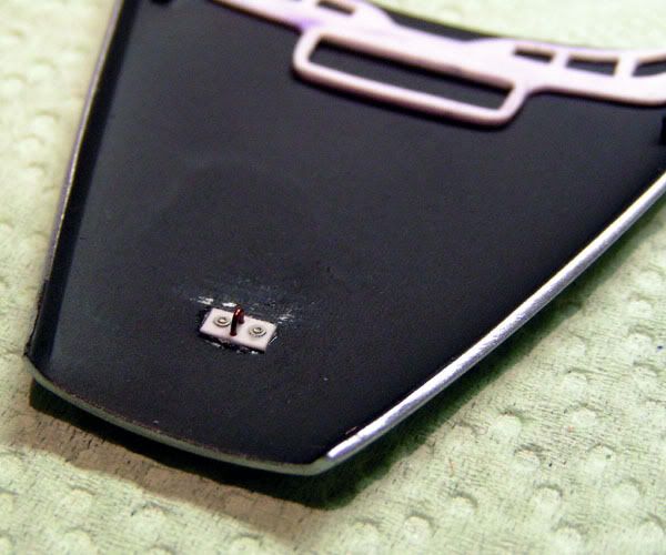

Blacha z zamkiem.
Jeszcze flock dostanie, ale jutro, bo mam chwilowy brak wikolu.

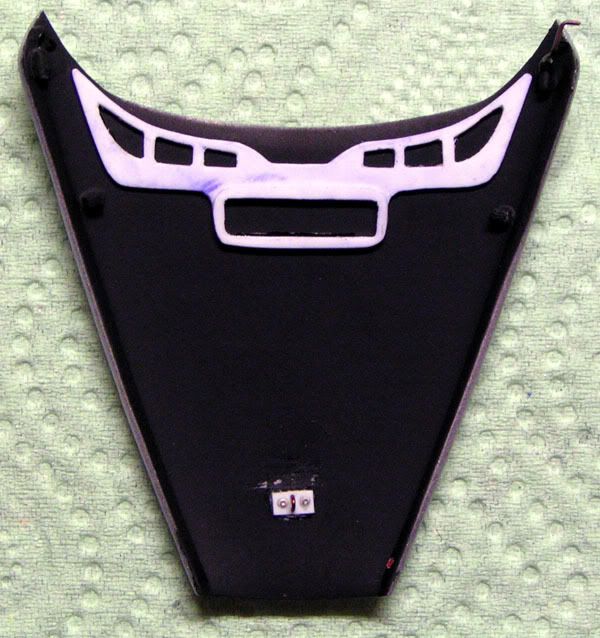

Poszedłem za ciosem i klapa też dostała dwa małe drobiazgi...
Pomalowałem ją na czarno i jutro dostanie Carbon
c.d.n...

Pytanie do Ciebie - to dłutko do zacisków hamulcowych to z czego wyrzeźbiłeś?
Bartosz Obara
draz
Ojciec chrzestny
Posty: 2254
Lokalizacja: Katowice
Postprzez Mors » poniedziałek, 23 lutego 2009, 10:54
Fajny pomysł z "cutaway" :) Kiedyś widziałem model zrobiony tak, że było wszystko widać tak jak w modelach wystawowych mechanizmów przeróżnych :) Chciałem kiedyś takie coś zrobić, ale dałem sobie siana. :)
Dłutko do zacisków zrobiłem z ostrza prostego do skalpela marki "z marketu". Dremelem przyciąłem sobie na odpowiednią szerokość, oszlifowałem i osadziłem w trzonku Exell. Potem dłubałem tak długo, aż tarcza weszła na odpowiednią głębokość.
