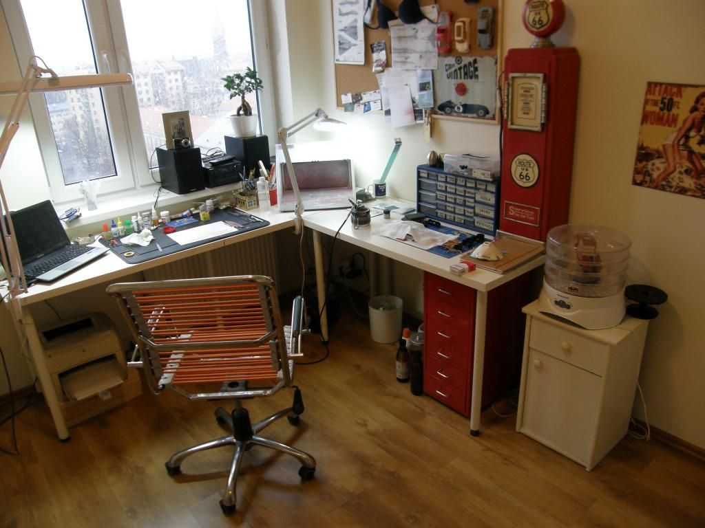

Może jest to wina ciśnienia - jak już wspominałem, pierwszy raz bawię się aero. Samo ciśnienie na butli do 4,0 dochodzi - jakie jest na "pistolecie" właściwie nie wiem. Starałem się pokręcić regulacją na kompresorze na minimum, ale nie widziałem różnicy. Pewnie nie wiem na co patrzeć. Poniżej zamieszczam dwa bardzo słabe foto - z komórki. Miejsce pracy i fragment wydechu z efektem, który opisywałem.
P.S. Do DOT-a trafiła Mazda RX-7 Tamiya (widać na parapecie), którą kiedyś tam próbowałem tryskać z puszki i którą to chciałbym ruszyć zaraz po zakończeniu GTO, ale widzę, że prędko to nie nastąpi ;o)
