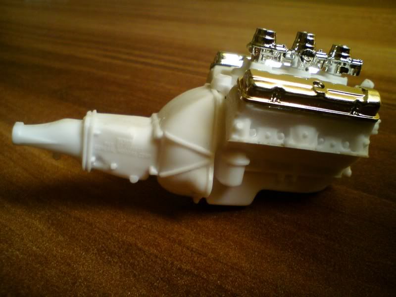

Witam, dziś pokażę Wam kilka zdjęć z początków budowy przy moim pierwszym modelu. Chcę by wyglądał co najmniej zadowalająco więc będę potrzebował trochę pomocy. Sprzęt będzie dość dobry jak na start, ale jego kompletowanie może jeszcze potrwać tydzień lub dwa bo brakuje mi kompresora i dobrego podkładu. Aparat na razie z telefonu 3,2 mpx więc myślę, że na ten czas da rady.
Jeszcze nie wiem do końca jak będzie wyglądał mój model, ale wybrałem już dwa zdjęcia tych, które mi się najbardziej spodobały, teraz to już tylko kwestia wyboru.
Kilka zdjęć z budowy. Początkowo miała być duża sprężarka, ale jednak zrobię w 100% fabryczny silnik Tri-Power, (chromy tylko lekko przetarte klejem żeby same nie odpadły, by zobaczyć spasowanie elementów i jak prezentuje się całość po złożeniu, filtry powietrza jeszcze w wypraskach)
To by było na tyle, bez podkładu więcej nie zrobię więc zajmę się na razie usuwaniem nadlewek.
Chromy wyglądają całkiem nieźle ale za grubo pomalowane, trzeba to zmyć i zrobić na nowo.

Fajnie, że zacząłeś warsztat - oczywiście będziemy pomagać. Na początek spróbuj czymś podeprzeć aparat, bo niektóre zdjęcia są poruszone.

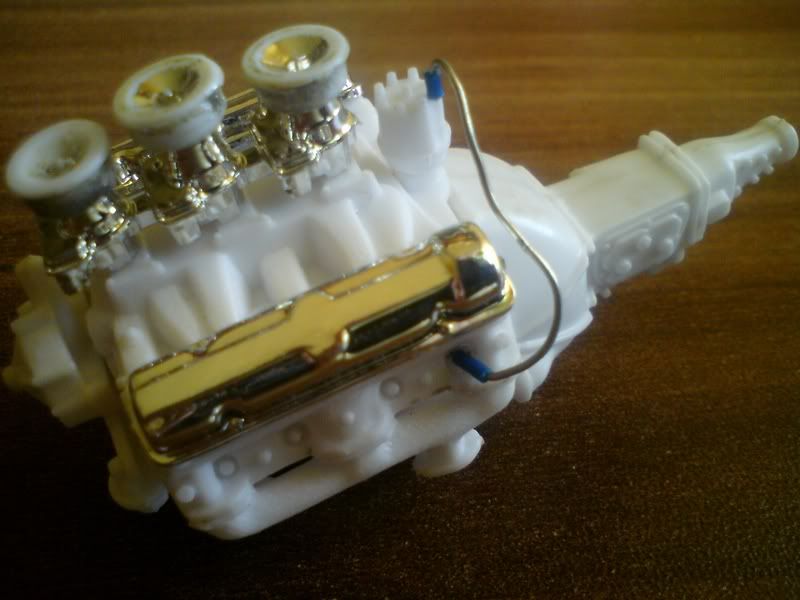

Witam, zrobiłem fakturę gąbki na filtrach. Zdjęcia tego nie pokażą, bo ciężko to zauważyć ale po pomalowaniu powinno być to bardziej widoczne.

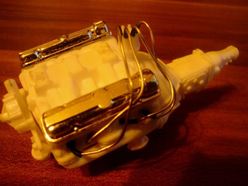

Zaczynam już pracę nad przewodami zapłonowymi a oto jeden z nich:
Co myślicie o grubości drutu, wykonaniu i ułożeniu na silniku? Wygląda to w miarę OK, czy próbować dalej?

Postprzez MasterJanek » poniedziałek, 9 kwietnia 2012, 17:50
Przewody zapłonowe i wszelkie kable lepiej robić z nitek, poza tym, że łatwo je przykleić to od razu mają odpowiedni kolor(zależy jaki chcesz), są też cieńsze od drutu. :) Sam używam właśnie nitek i polecam ten sposób.

Postprzez Adas' » poniedziałek, 9 kwietnia 2012, 19:42
A ja kategorycznie odradzam! Nitki sa za cienkie, to raz, a dwa maja fakture ktora jest conajwyzej prawidlowa do samochodow z lat 30, gdzie przewody byly w plecionych koszulkach. A nawet wtedy nitka jest po prostu zla bo ma nie ta srednice co trzeba, uzyl bym sznureczka, ale trudno znalezc taki ktory byl by mniej wiecej w skali.
Tak czy siak, Pontiac mial kable w gumowej izolacji. Czarne.
Kolorowe kable wyszly w latach 60tych, dalo je nawet przezroczyste...
Mysle ze twoje sa jak sie nalezy, buduj dalej.

Postprzez marshall6 » poniedziałek, 9 kwietnia 2012, 20:02
Tak, kable będą pomalowane na czarno. Jeszcze trochę roboty mam z dopasowaniem + druga strona, wtyki z przewodów są w różnych długościach, ale niedługo każdy będzie taki sam. Trochę mi się śpieszyło bo wieczorem wychodzę więc docinałem na oko. Ułożenie przewodów myślę, że jest ok, ale i tak pójdzie to do poprawki.

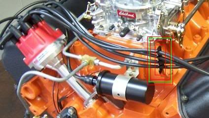

Postprzez Adas' » poniedziałek, 9 kwietnia 2012, 21:05
Wtyczki to sa w prawdziwym aucie tylko kawalki szerszego szlaucha, i sa ponatykane "luzem" na konce kabla zeby tam sie nie zbierala wilgoc. Wierz mi albo i nie, w prawdziwym aucie tez maja roznorakie dlugosci (uczywiscie w jakiejstam tolerancji, 10 i 11 cm tak, ale nie 10 i 20...) dlatego nie kombinowal bym tam.
Ulozenie kabli to tez tylko pewna logika, kabel jest troche sztywny, ale dlugi, dlatego jakos tam sobie lezy...
Tu sie podziwej jaka salata sie robi:

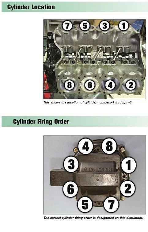

Ale jak masz tak dokladnie kombinowac z wtyczkami itd, to juz narobiles bledow, bo twoj silnik by nigdy nie odpalil, masz nieprawidlowe polaczenie swieca, dystrybutor. Nie wiem jaka jest kolejnosc w Pomtiacu, ale np V6 ma 1-6-2-4-3-5. A u ciebie jest na razie po kolei...

Postprzez MasterJanek » poniedziałek, 9 kwietnia 2012, 21:13
Adas- właśnie dlatego korzystam z nitek, gdyż robię głównie samochody z lat 30 :) To co napisałeś to absolutnie racja.

Postprzez marshall6 » poniedziałek, 9 kwietnia 2012, 22:22
Adaś, wszystko będzie prawidłowo powpinane w rozdzielacz, na razie krwią zalany z nerwów bo pinceta się zgubiła a palce to mało precyzyjne narzędzie, próbuję poskładać to i bardziej pokombinować nad w miarę "naturalnym" ułożeniem tych przewodów.
Nad kolejnością podłączenia kabli będę się zastanawiał jutro, jak poczytam i pooglądam zdjęcia, dziś nie mam sił do tego.
Żaden nie jest jeszcze przyklejony, bo później nie będę odginał dobrze ułożonych kabli do malowania silnika.
