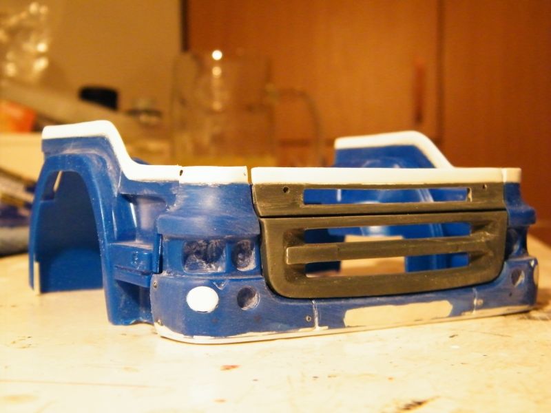

Uważaj na błotniki przednie bo jest błąd w instrukcji i są zamienione ;) Robisz jakąś instalację ? ;o)
Zrób też coś takiego, bo jak nie zrobisz to będziesz miał niesympatyczną dziurę 2-3 mm ;o)
Czekam na jakiś konkretniejszy aktual ;o)
