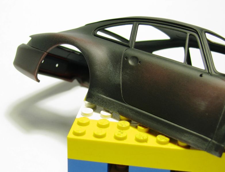

Karoseria w tym zestawie jest ta sama, co w zestawie Carrera i na wersję Turbo trzeba sobie ją przerobić przy pomocy takich oto „fantastycznych” nakładek na progi:
Do tego szpachla, szpachla i jeszcze raz szpachla i efekt jest nawet zadowalający.

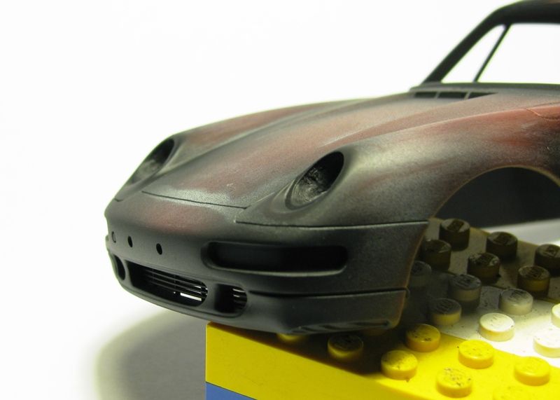

Według instrukcji przedni zderzak powinno się wkleić w końcowej fazie budowy modelu, już po zamontowaniu pomalowanej karoserii na podwoziu, jednak spasowanie tych dwóch elementów pozostawiało wiele do życzenia, dlatego postanowiłem zmienić trochę kolejność montażu. Niestety nie zrobiłem zdjęcia jak to wyglądało i musicie mi uwierzyć na słowo, w każdym razie ponownie nastąpił mój ulubiony etap, czyli szpachla, szpachla i jeszcze raz szpachla i nic lepszego już nie potrafię z tym zrobić.
Projektant zestawu nie przewidział odbłyśników reflektorów, dlatego wykonałem je sam z silikonu sanitarnego i szpachli.

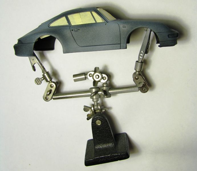

Postprzez Gadas_75 » środa, 2 kwietnia 2014, 20:53
GTiStyle napisał(a):Co to za szpachla i jakie trzymadło do malowania ?
Szpachla to moja ulubiona:
Na nią na sam koniec stosuję:
Ponieważ pięknie ukazuje wszelkie niedociągnięcia :D
A do trzymania modelu przy malowaniu używam „trzeciej ręki”:
Jeśli nie ma w karoserii miejsca do trzymania to pomagam sobie:
Ale ostatnio chodzi mi po głowie takie ustrojstwo: http://www.tamiyausa.com/items/paints-f ... -set-74522 nie jest to tanie, ale myślę, że warto.

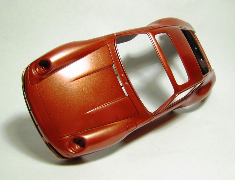

Postprzez Gadas_75 » sobota, 14 czerwca 2014, 21:37
Witam po „krótkiej” przerwie ;o) , pogoda troszkę się popsuła, no to jest okazja pomodelować.

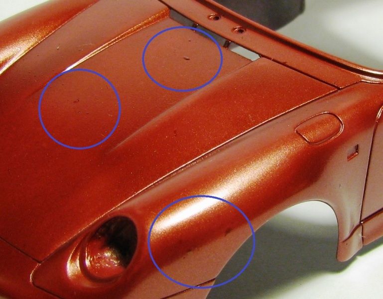

Nastąpiło pierwsze malowanie karoserii i...
hmm… jakież byłoby moje zdziwienie gdyby wszystko poszło zgodnie z planem :-/
Okazało się, że farba która to wytrzymała tyle lat, gdy dostała powietrza zaczęła się psuć, jestem przekonany, że szczelnie ją zamknąłem, a i tak połowa zaschła, a w drugiej porobiły się grudki, które pięknie siadają na nadwoziu, a w najlepszym wypadku zatykają dysze aerografu.
Przecedzić tej farby to chyba się nie da, a i tak raczej już jest jej za mało, no nic trzeba było wybrać się do sklepu po nową farbę. Niestety wszystko wskazuje na to, że tego koloru nie ma już w produkcji, więc kupiłem odpowiednik z Humbrola, mam nadzieję, że podejdzie, bo wzornik na wieczku trochę się różni, no nic, okaże się w praniu.

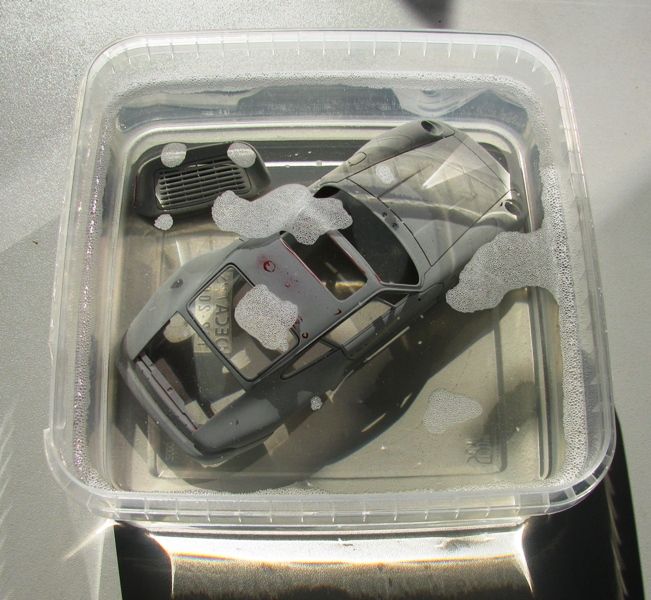

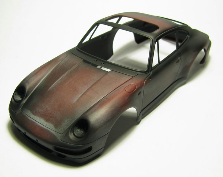

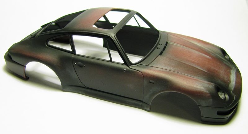

No nic, wszelkie próby ratowania lakieru nie przyniosły zadowalających mnie rezultatów, dlatego model wylądował w kąpieli z dodatkiem Cleanlux-a :

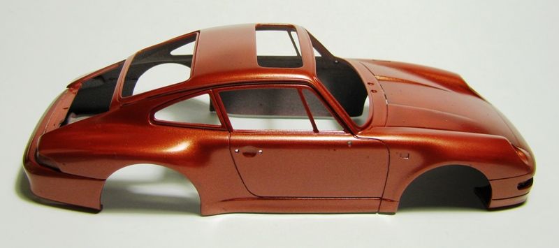

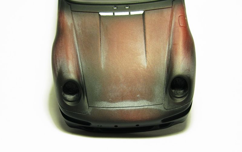

Postprzez Gadas_75 » sobota, 2 sierpnia 2014, 10:46

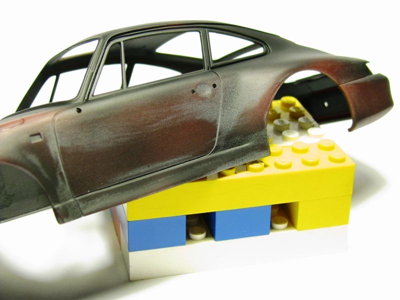

Z karoserii wszystko pięknie się zmyło i zabawa od początku: szpachla – papier – surfacer – papier – szpachla – papier – surfacer – itd… ;o)
i wszystko znowu zaczyna nabierać formy:

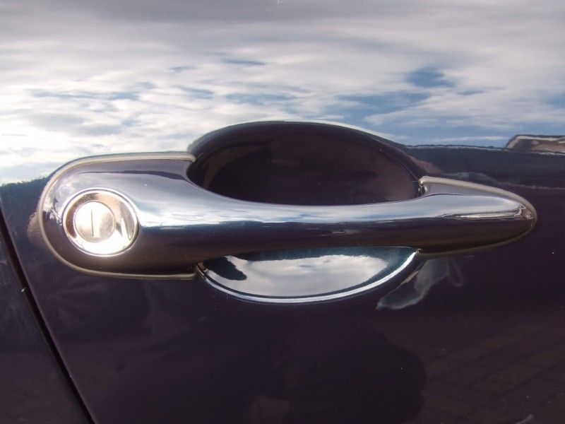

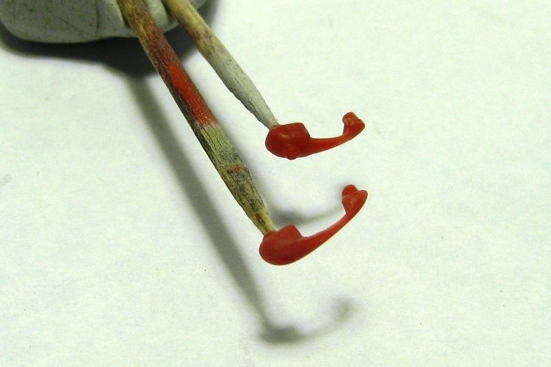

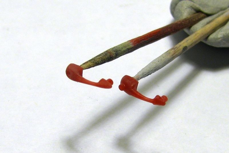

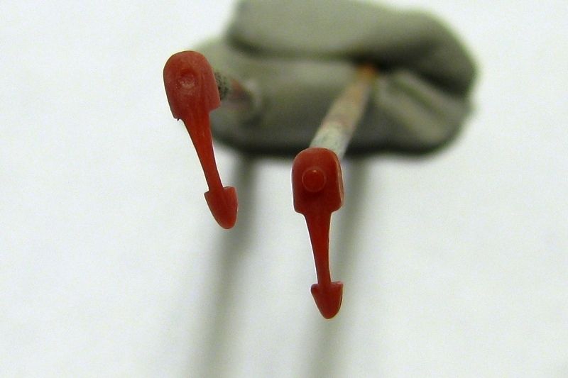

Przy okazji zauważyłem, że przez pomyłkę w zestawie są klamki jak od Wartburga, więc w miarę moich manualnych zdolności troszkę je przerobiłem aby chociaż trochę przypominały oryginalne:
Dla porównania oryginał:
Na warsztacie: W123
