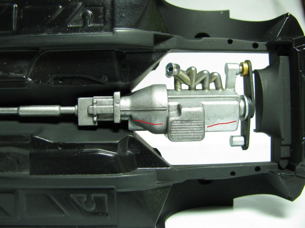

Podwozie wygląda bardzo dobrze, czysta robota.
Dorzucę pytanie i mała uwagę/poradę.
Pytanie jest o kolorystykę sprężyn i drążka, to zgodnie z instrukcją są takie niebieskie?
Uwaga/porada co do washa akrylowego.
Kiedyś też robiłem washa farbkami akrylowymi ale najlepiej nadają się do tego emalie.
Akryle za szybko wysychają i nie dają się fajnie rozcierać. Tworzą się wtedy takie jakby zacieki jak u Ciebie w kilku miejscach
czasem taki efekt jest fajny i pożądany czasem nie i wtedy lepiej zastosować emalie.
Czy tutaj taki efekt jest dobry sam nie wiem. Trochę to wygląda jakby silnik miał wycieki oleju ;o) z drugiej jednak strony jest to raczej lekko widoczne więc może nie ma się co przejmować.

Jeżeli chodzi o silnik - chciałem uzyskać coś jak plamy - tak jakby wjechał w jakoś głębsza kałużę i wysychając zostało takie coś. W sumie mi się podoba.
Wash akrylowy - tak jak piszesz, nie jest super - nie chciałem sobie smrodzić na wieczór olejnymi i stąd wybór padł na akryle.

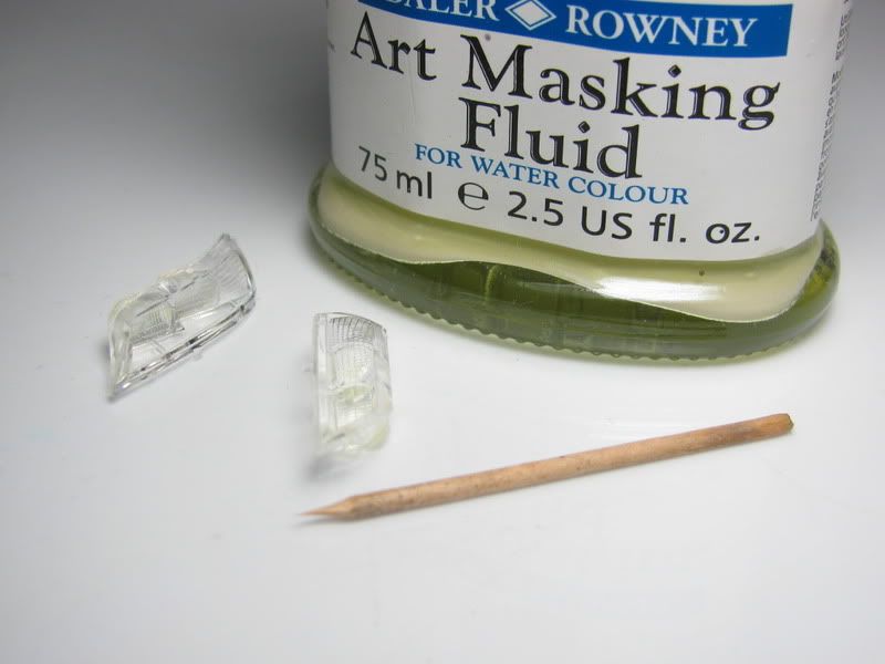

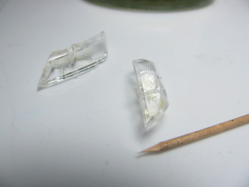

Miałem dziś chwile na model, więc na tapetę poszły światła i "nerki".
Zamaskowałem światła przy pomocy maskolu. Lubię ten specyfik ze względu na łatwość nakładania. Nakładam za pomocą zaostrzonej wykałaczki :)

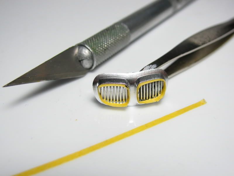

Od razu zamaskowałem tez wspomniane "nerki". Do tego celu użyłem dociętej taśmy Tamiya.

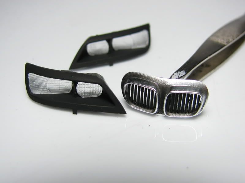

I wszystko po pomalowaniu, po zdjęciu masek:

Cierpliwość i zegarmistrzowska robota.........efekt murowany.
Ładnie Tomek.
Czekam na kolejne aktualizacje.

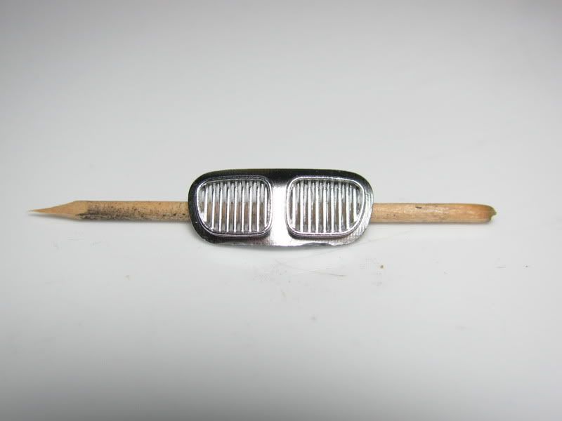

Co malowałeś przy nerce?
Re: BMW Z3 - Tamiya - 1/24 - STANDARD
Postprzez MesserDesign » sobota, 14 stycznia 2012, 19:29
Kazik malowałem wewnętrzne pionowe wkłady na czarny matt ( nie opisałem - wybaczcie ).
Tu zdjęcie pokazujące element przed malowaniem:

Postprzez TomZak » sobota, 14 stycznia 2012, 20:20
I potem zmyłeś ze "szczebelków" od przodu farbę, tak żeby została na bokach? Jaka farba i czym zmywałeś?

Postprzez MesserDesign » sobota, 14 stycznia 2012, 21:44

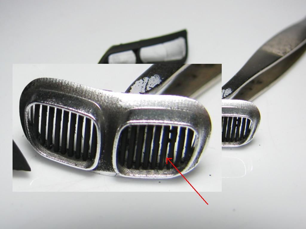

TomZak całe wnętrze "nerek" jest w czarnym macie. Nic nie zmywałem z nich. Widać zdjęcie jak jest zamaskowane i cały środek był fuknięty czarnym mattem Vallejo.
Może to wina zdjęcia, ale jak się przyjrzeć to widać, że chrom został tylko na rancie "nerki" a cały środek jest czarny.

Postprzez Kazik » sobota, 14 stycznia 2012, 22:24
Trzeba dobrze czytać to zdjęcie
ja też się przez chwilę nabrałem i widziałem srebrne raszki. Już miałem się pytać co tak niedokładnie pomalowane.
Taka zebra na której powinniśmy widzieć czarne paski.

Postprzez TomekWnęk » sobota, 14 stycznia 2012, 22:39
A ja dalej nie rozumiem.

Postprzez TomZak » sobota, 14 stycznia 2012, 22:56
Pomiędzy "szczebelkami" to białe to brystol.
