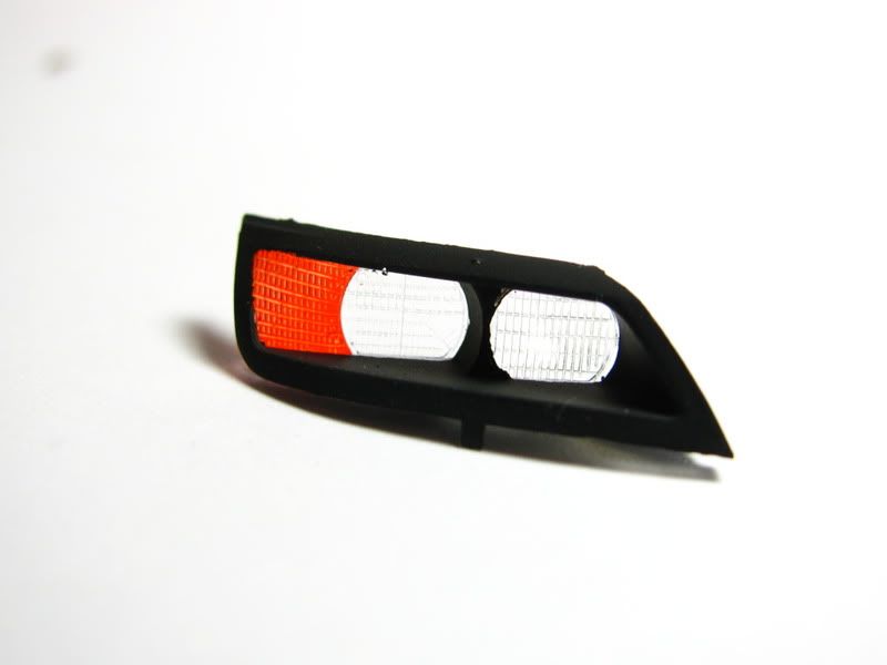

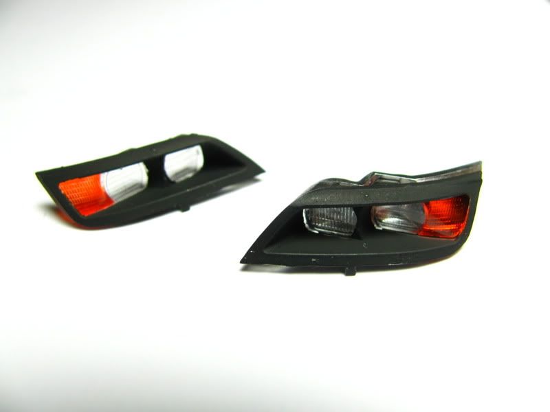

Zakupiłem transparentny pomarańczowy marker spirytusowy do pomalowania świateł. Czemu właśnie tak? Marker daje kolor na jakim mi zależało - głęboki bursztynowy pomarańcz. Tak wygląda marker:
Światła - kierunkowskazy - malowałem dwoma warstwami od wewnętrznej strony klosza. Same światła są jeszcze przed retuszami o których wspomniał Maciek. Efekty malowania:

Śmiem twierdzić że pomarańczowa transparentna farbka z tamiya dała by taki sam efekt.
Re: BMW Z3 - Tamiya - 1/24 - STANDARD
Postprzez MesserDesign » czwartek, 1 marca 2012, 17:28
Marku nie wątpię że efekt mógłby być taki sam lub zbliżony. Nie mniej jednak porównanie klosza malowanego Tamiyą ( malowanie jak i klosz kolegi ) pokazało że są różnice w odcieniach.
Za wybraniem markera stał jeszcze fakt że nie maluję farbami Tamiya i kupowanie dwóch farb i rozpuszczalnika było by w moim odczuciu nieopłacalne ;o)

plus łatwość aplikacji.
z drugiej strony do wiekszych zakamarków (bardziej skomplikowane kształty) markerem się nie podejdzie.

Sa tez roznice w trwalosci koloru- po pol roku Twoj kolor zniknie.

siara1939 zobaczymy za pół roku ;o)
Pati zgadzam się - marker nadaje się tylko do płaskich powierzchni.
Panowie - ja nie twierdze, że ten marker jest super i wymiata wszystkie farby modelarskie - nie. Dla mnie w tym modelu, a konkretnie w przypadku tych kloszy był idealny i tyle.

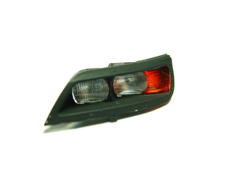

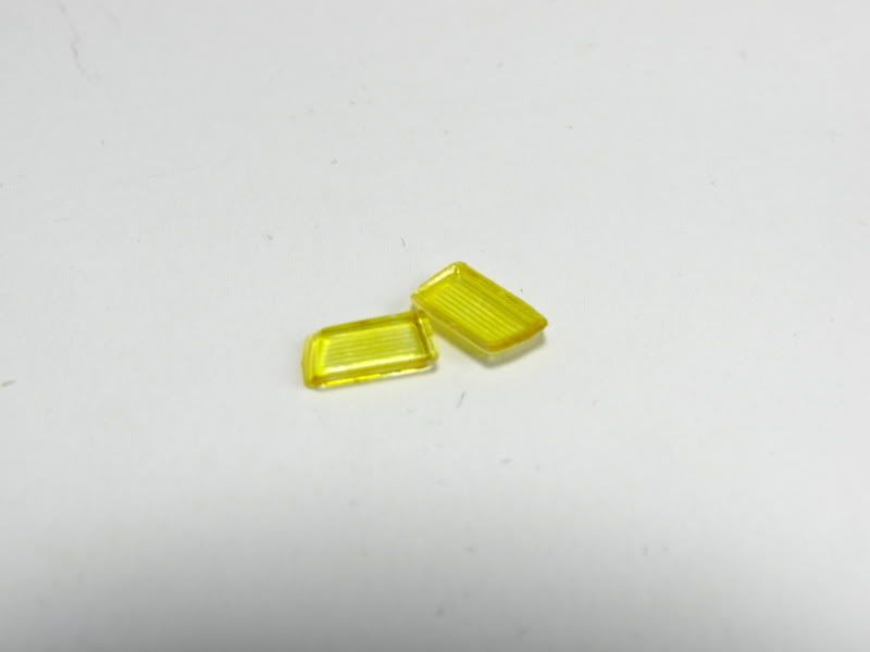

Jak zapowiedziałem wcześniej, pomalowałem światła. Halogeny dostały żółty kolor:

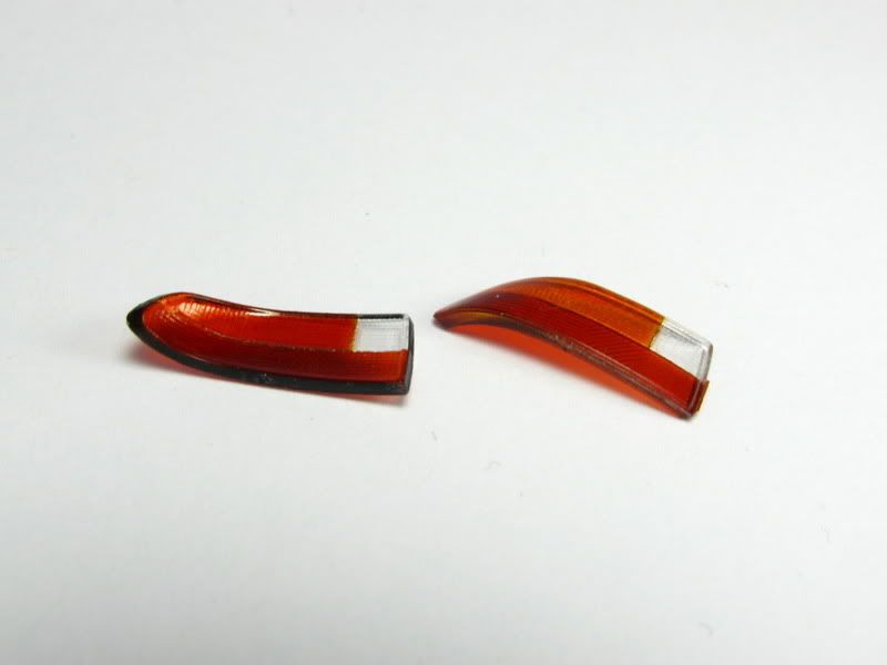

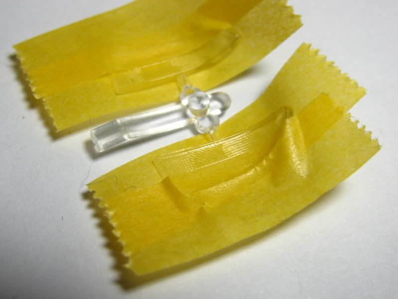

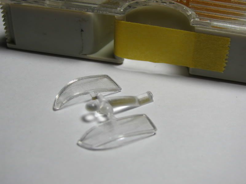

Potem zabrałem się za światła tylne. Tak wyglądały na ramce:
Z racji że będą malowane na dwa kolory, nie obeszło się bez maskowania:
I po malowaniu. Jeden klosz dostał już czarną obwódkę, drugi jeszcze na to czeka.

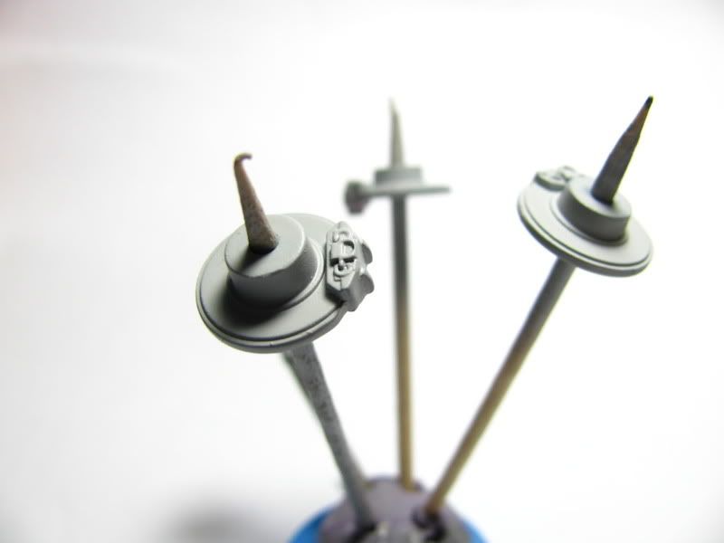

Tarcze hamulcowe

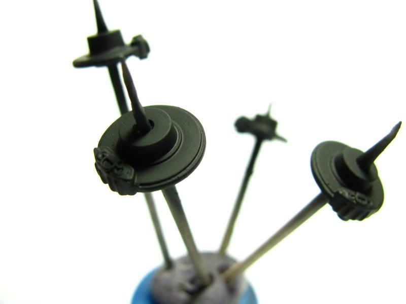

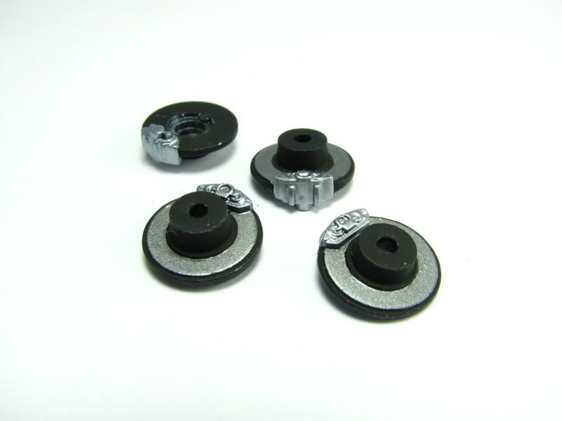

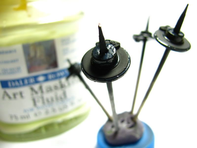

Tarcze hamulcowe, przygotowane pokazywałem na początku relacji, teraz psiknięte podkładem:
Następnie pomalowałem je na czarno. Pomalowałem je całe na czarno, gdyż ten kolor ( czarny) jest idelany pod metaliczne farby, jakie w kolejnych krokach będą używane.

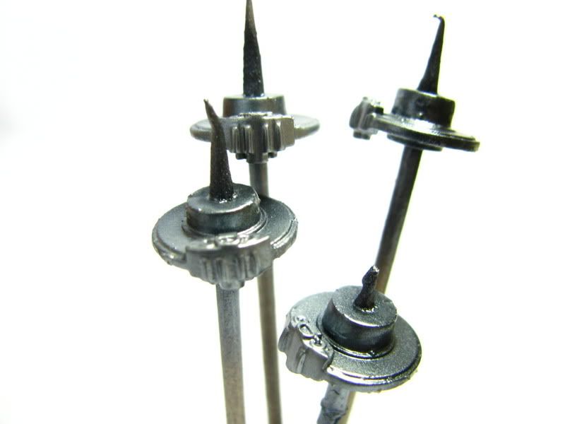

Za pomocą maskolu zamaskowałem to co miało pozostać czarne:
Na pierwszy ogień malowania poszły zaciski - zgodnie z instrukcją - aluminium.
Po wyschnięciu zamaskowałem zaciski i pomalowałem stalą powierzchnie cierne tarczy. Tak prezentują się całkowicie skończone tarcze hamulcowe:
Tym samym podwozie jest praktycznie skończone. Praktycznie, bo czeka bowiem jeszcze na pomalowanie tłumika końcowego wydechu.

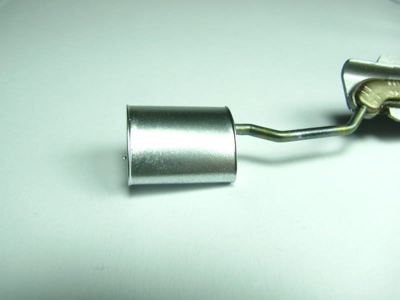

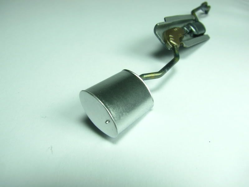

Przechodzę do ostatniego elementu podwozia - tłumika końcowego. Pomalowałem go chromem APP. Dojdzie jeszcze chromowana końcówka wydechu - w kolejnej odsłonie.

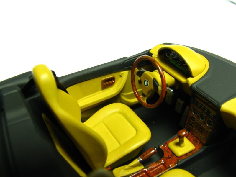

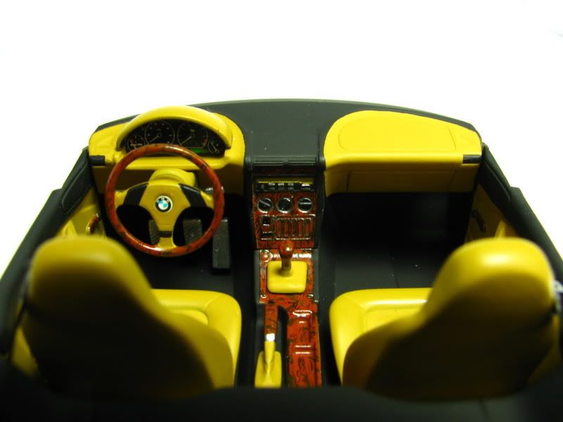

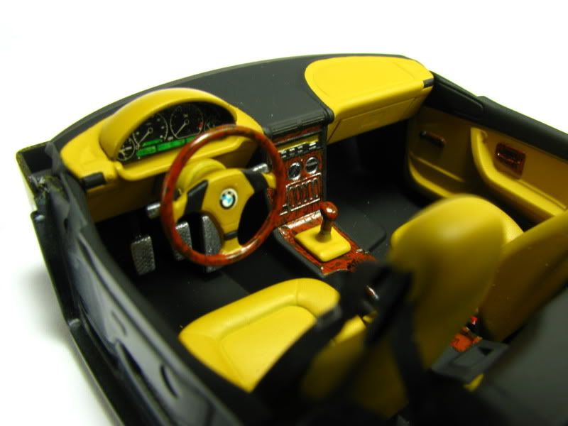

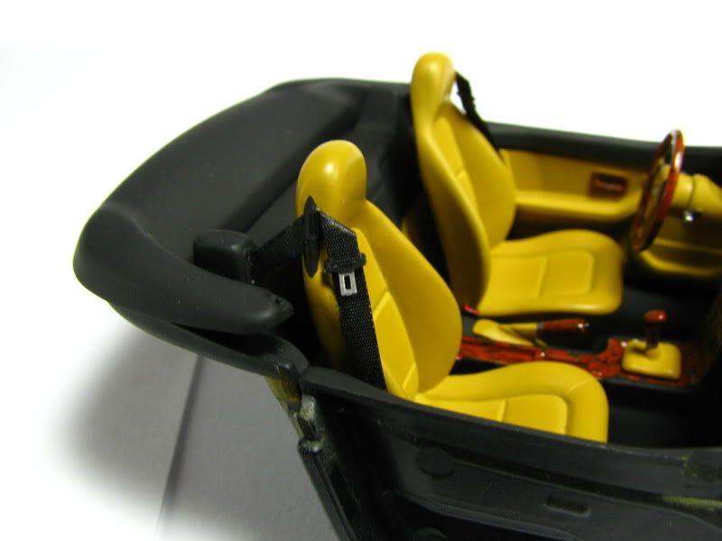

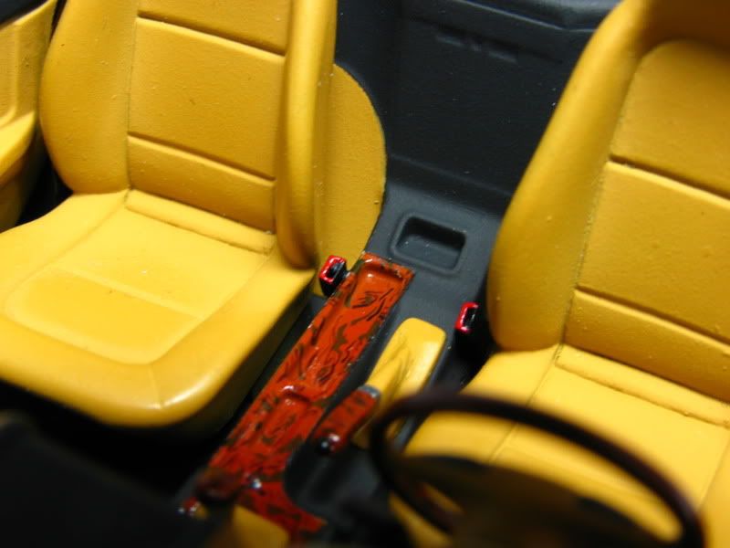

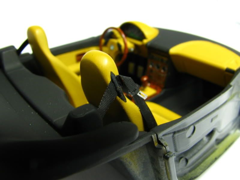

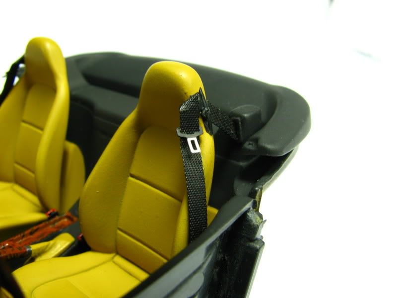

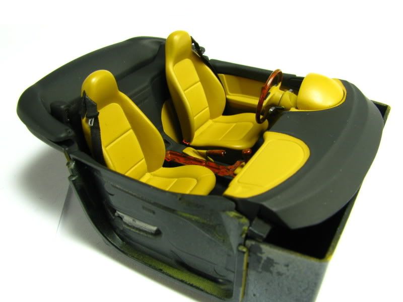

Z racji tego że pozwolono na użycie zestawu pasów bezpieczeństwa - czas się było za nie zabrać.

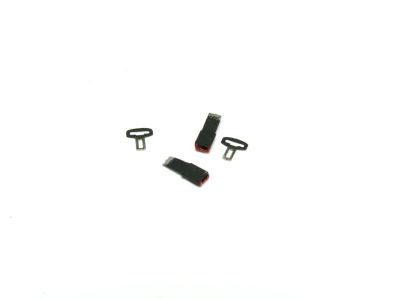

Na początek wyciąłem, złożyłem i pomalowałem wszystkie elementy z zestawu Hobby Design.

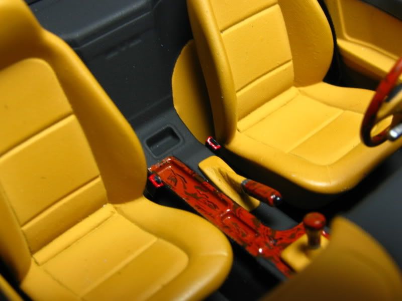

Następnie zabrałem się za ich układanie. Do tego celu wkleiłem fotele na stałe. Pasy podzieliłem na dwa kawałki. Spowodowane jest to specyficzną budową foteli. Posiadają plastikowe przytrzymywacze pasów - by nie spadały za fotele.
Z racji tego że odlany kawałek plastiku na fotelu był za płytki - nie miałem możliwości zrobić w nim otworu na pas.
Pomalowałem ten plastik na czarno, dokleiłem pasy, przewlekłem klamry, dokleiłem zatrzaski i pomalowałem pasy na czarno.

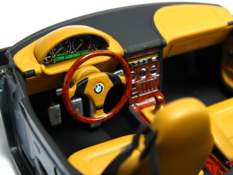

Przy okazji wkleiłem kalki - liczniki i znaczek na kierownicę ( musi być wyretuszowany - Tamiya ma przesunięcie kalki :-/ ):
Kokpit jest na obecną chwilę sklejony ( poza kierownicą - do retuszu ), przechodzę teraz do karoserii i nią też zakończę relację :)

MesserDesign napisał(a):Następnie pomalowałem je na czarno. Pomalowałem je całe na czarno, gdyż ten kolor ( czarny) jest idelany pod metaliczne farby,
To że czarny nie był z połyskiem to był zamierzony ruch co by metalizery się tak bardzo nie świeciły czy po prostu tak wyszło bo w miejscach których zostawał nie malowany miał być bez połysku?
Pasy wyszły całkiem fajnie.
Czekamy na finał.
Postprzez MesserDesign » niedziela, 25 marca 2012, 00:46
Marek - matt był celowy. Nie pasował mi tutaj połysk ;o)
Z pasów jak na blaszane jestem zadowolony :D
