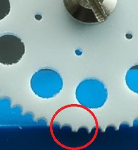

Postprzez TomekWnęk » wtorek, 15 listopada 2011, 23:58
Mała uwaga co do zębatki. Otwory nie są równo rozstawione po obwodzie. Są jakby po dwa: tzn. jeden - mała przerwa - drugi duża przerwa - trzeci - mała przerwa.... niby nic ale... ;) Może MSHF nie zaczęło jeszcze wycinania prototypu.

Postprzez portalus » środa, 16 listopada 2011, 00:35
TomekWnęk napisał(a):Może MSHF nie zaczęło jeszcze wycinania prototypu.
Tu raczej trawienia bym się spodziewał aby pasował do tego łańcucha.

Postprzez Kazik » środa, 16 listopada 2011, 08:27
Dzięki Panowie!
MesserDesign napisał(a):Jak się czujesz wchodząc na grunt daleko posuniętej dewastacji modelu ?
Co raz bardziej mi się podoba :lol:
MesserDesign napisał(a):...aż mam ochotę na jakiś motocykl... niedobrze
Dlaczego? moto w Twoim wykonaniu ... hymm ... chyba chciałbym to zobaczyć :)
TomekWnęk napisał(a):Otwory nie są równo rozstawione po obwodzie.
Wiem Tomku o tym.
Wersja produkcyjna będzie skorygowana.
portalus napisał(a):Tu raczej trawienia bym się spodziewał aby pasował do tego łańcucha.
Myślę że z polistyrenu też by dało radę, ale nasz wspólny kolega zaoferował możliwość wytrawienia więc pozwolę sobie skorzystać.

Postprzez Mr. Headshok » środa, 16 listopada 2011, 11:03
Ja również uważam, że wyfrezować się da :) Żeby poskładać fototrawioną, musiałaby się składać z 3-4 elementów, a to moim zdaniem nie wyglądałoby tak realistycznie jak wycięta z polistyrenu o grubości prawdopodobnie w okolicach 8-10mm.
Marek, jaka jest ''wewnętrzna'' szerokość tego łańcucha? Możesz zmierzyć?

Postprzez Kazik » środa, 16 listopada 2011, 12:50
Z 3-4 to może nie. Top Studio daje 2 blaszki. Mierzyłem jaka wychodzi grubość zębatki ale teraz nie pamiętam.
Mr. Headshok napisał(a):Marek, jaka jest ''wewnętrzna'' szerokość tego łańcucha? Możesz zmierzyć?
Chodzi Ci od wewnątrz między ogniwkami?

Postprzez Mr. Headshok » środa, 16 listopada 2011, 13:00
Tak, między wewnętrznymi ogniwami.

Postprzez Kazik » środa, 16 listopada 2011, 23:05
Zębatka z TopStudio do tego łańcucha ma dwie blaszki po 0,18mm. Mieszczą się w łańcuch z luzem.
Między ogniwkami będzie max. 0,5mm. Suwmiarką ciężko jest to zmierzyć.

Postprzez Macio4ever » czwartek, 17 listopada 2011, 09:52
Ładnie, ładnie - oponki cacy, cały projekt bardzo mi się podoba. Z frezowaniem zębatki nie widzę jakiś zasadniczych problemów.

Postprzez levee » czwartek, 17 listopada 2011, 18:58
Macio4ever napisał(a):Z frezowaniem zębatki nie widzę jakiś zasadniczych problemów.
Czy MSHF ma na wyposażeniu takiego "dynksa" -znaczy stół obrotowy - taki, jak kupił Mr.Headshok?

Postprzez Macio4ever » sobota, 19 listopada 2011, 17:34
MSHF zrobił już prototyp. Jest w nim niestety wada ale jak widać - da się zrobić. Kolejny produkt będzie już perfekcyjny ;o)
Edit
MSHF zębatka wersja produkcyjna. Błędy skorygowane, towar gotowy do odbioru ;o)

Postprzez wuen » niedziela, 20 listopada 2011, 17:42
Macio4ever napisał(a):MSHF zębatka wersja produkcyjna. Błędy skorygowane, towar gotowy do odbioru ;o)
Oj - chyba nie ... poprzednie błędy skorygowane ale przybył nowy
