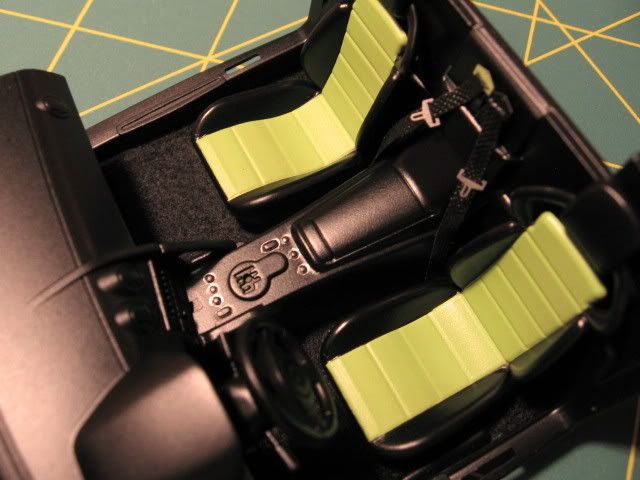

Mr. Headshok napisał(a):Tak to mniej więcej będzie wyglądać:
Bardzo ładnie to wygląda :)
Czy mógłbyś mi powiedzieć jakiej farby użyłeś (chodzi mi o zieleń) na tym fotelu.
;o)

Postprzez Pietrek » piątek, 16 listopada 2007, 20:01
Hej !
Ten otwór , a raczej szczelina na pasy możesz zrobić w ten sposób ... Bierzesz dociętą na szerokość otworu blaszkę, rozgrzewasz ją nad płomieniem (powiedzmy że z zapalniczki) i tą blaszkę wtapiasz w plastik... potem ją wyciągasz i masz idealnie równą szczelinę, z wierzchu będziesz musiał zeszlifować lub ściąć plastik który się przytopił i wypchnęło go na wierzch.
Wydaje się to ryzykowne i bez sensu... Jednak po kilku próbach i testach optymalnego rozgrzania blaszki, oraz wytapiania szczelin w plastiku dojdziesz do wprawy ;o) Potrenuj trochę na jakiś kawałkach styrenu ;o) będzie dobrze

Postprzez Mr. Headshok » piątek, 16 listopada 2007, 22:22
szesnastak napisał(a):Bardzo ładnie to wygląda :)
;o)
Zieleń, jakiej użyłem do pomalowania foteli, to ten sam kolor co nadwozie - Zero "Verde Itaca Pearl" - oczywiście to tylko baza, bez tego perłowego lakieru.
Pietrek napisał(a):Hej !
Ten otwór , a raczej szczelina na pasy możesz zrobić w ten sposób ... Bierzesz dociętą na szerokość otworu blaszkę...
Dzięki! Myślałem też nad tą metodą, jednak wydaje się być dość ryzykowna :-/.
Ale w końcu coś będę musiał zrobić...

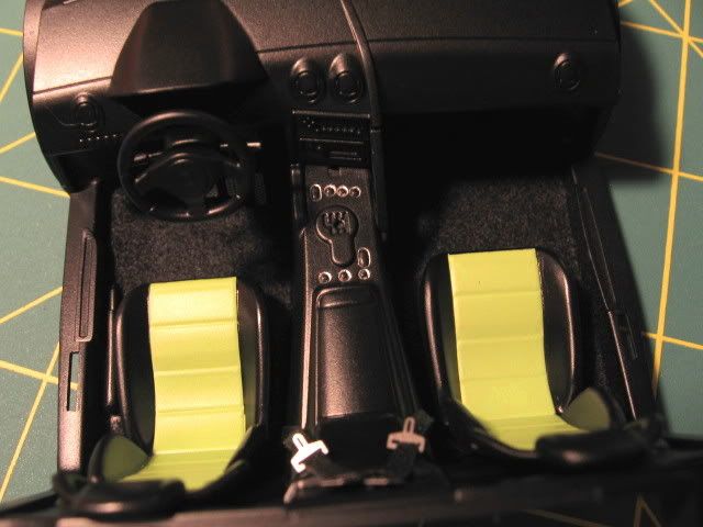

Postprzez Mr. Headshok » poniedziałek, 19 listopada 2007, 23:17
Mały update:
Przymiarka z fotelami i pasami. Zrobiłem w końcu tę nieszczęsną "szczelinę", z której wychodzą pasy. Zrobiona wiertłami i mikrofrezikami. Do podmalowania pozostały zapinki i "wieszaki" pasów, do doklejenia nakładka na dźwignię zmiany biegów i sama dźwignia. No i łosz na fotelach.
Sorki za nienajlepszą jakość zdjęć :oops:
Aha! Kurcze! Jeszcze muszę dorobić zapięcia do pasów...

Postprzez TomekWnęk » wtorek, 20 listopada 2007, 09:49
podoba mi się faktura farby na podłokietniku (?). Pasy z jakiegoś zestawu? Moim skromnym zdaniem za gruby mają 'splot', zrobiłbym je z czego innego.
Właśnie popatrzyłem sobie na blaszkę z AS, do tego lambo nawet o nakładkę pod dźwignię zmiany biegów się nie postarali :x
TomekWnęk
Posty: 1716
Re: Lamborghini Murcielago - Fujimi 1/24
Postprzez Mr. Headshok » wtorek, 20 listopada 2007, 10:24
TomekWnęk napisał(a):...Pasy z jakiegoś zestawu? Moim skromnym zdaniem za gruby mają 'splot', zrobiłbym je z czego innego...
Materiał na pasy to mój pomysł. Wiem, wiem, że źle wyglądają :( zastąpię je innymi.
