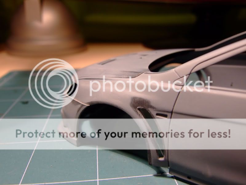

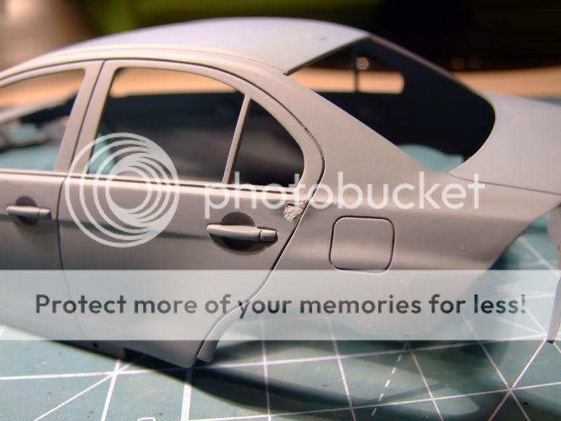

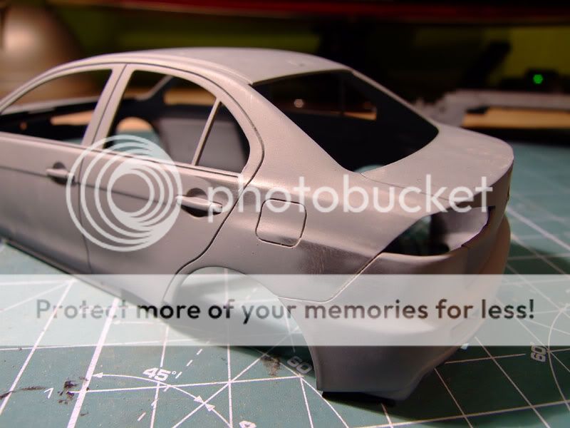

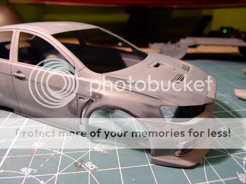

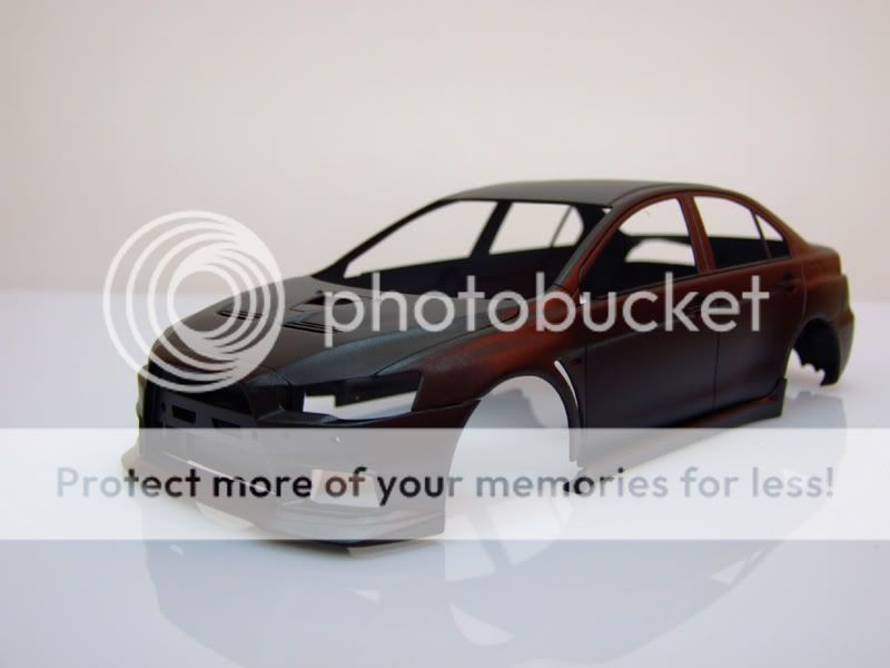

Postprzez powerpablo » środa, 8 grudnia 2010, 21:04
Witam po przerwie :lol:
Teraz spokojnie mogę się skupić na Miśku EVO X gdyż skończyłem dłubać innego Miśka EVO VI WRC:
to taka mała odskocznia od ponurych szarych zdjęć warsztatowych....

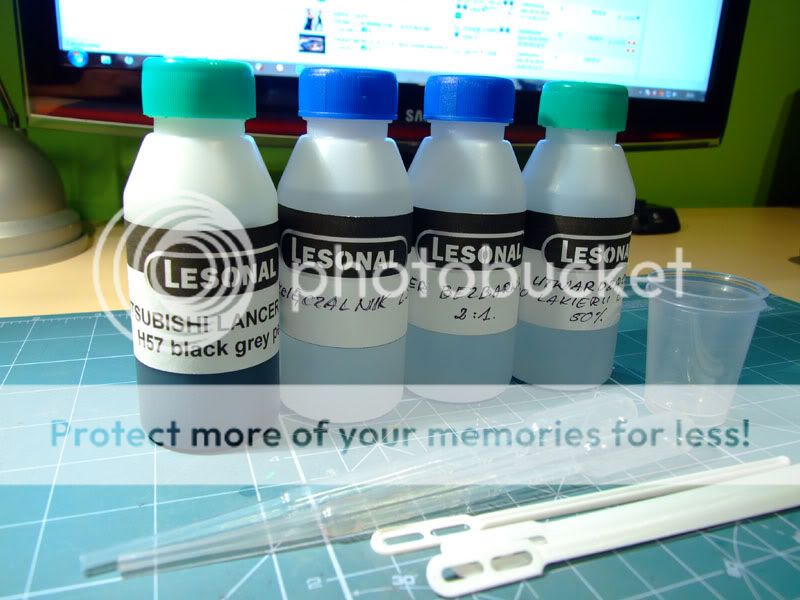

Wracając do tematu to zakupiłem już lakier bazowy i lakier bezbarwny 2k.
Dla zainteresowanych baza to lakier z palety Mitsubishi H57 "ARMOR CHAR. GRAY PEARL 2C"
w planach mam zamiar pomalować kastę w sobotę pod warunkiem że będzie odpowiednia temperatura w pracowni
a model na razie wygląda tak:
kasta została psiknięta podkładem po tych szlifach i sobie powoli schnie.....
na razie to tyle fotek po weekendzie kolejny up z mam nadzieje polakierowaną kastą :?:

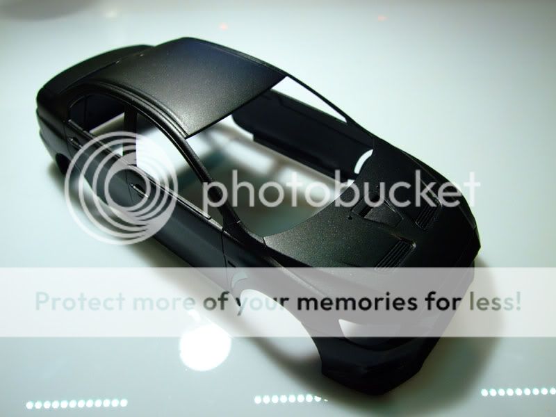

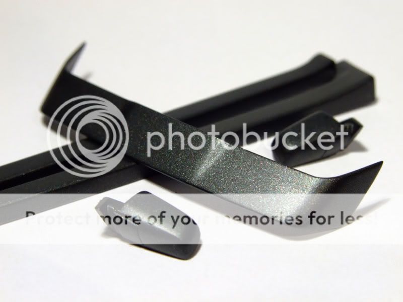

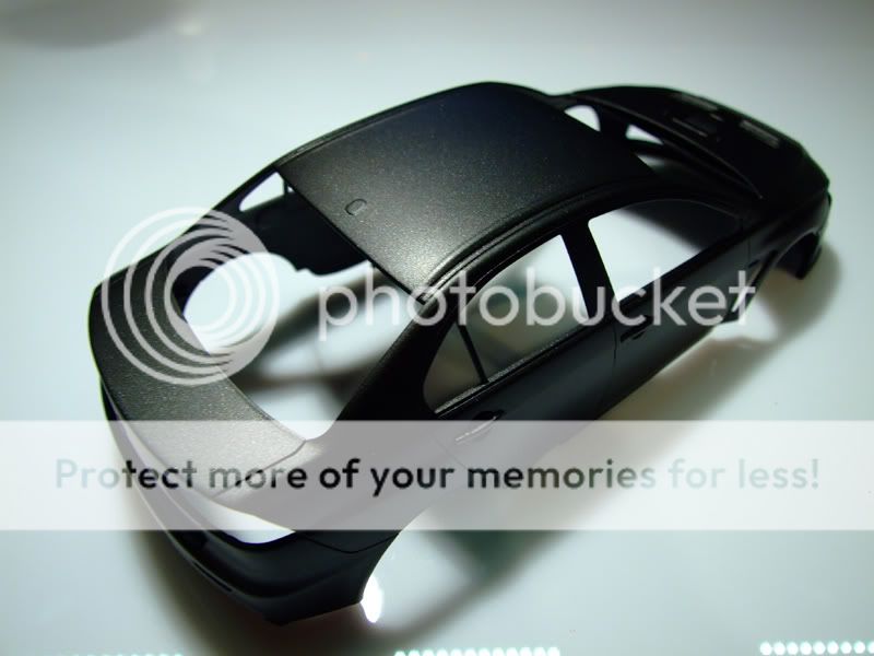

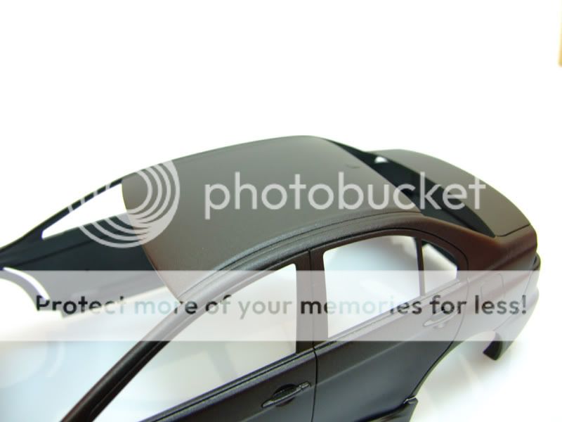

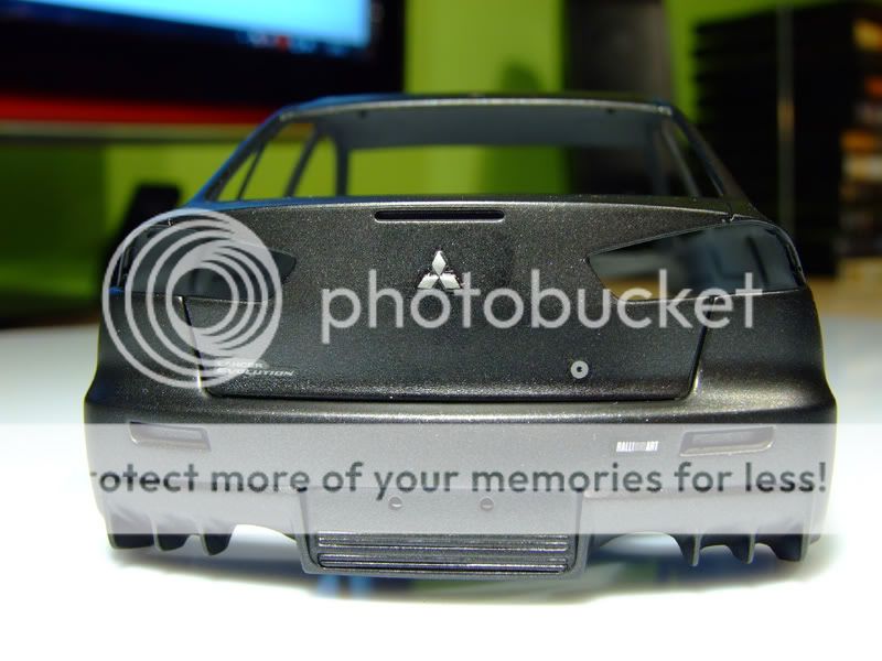

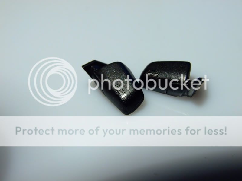

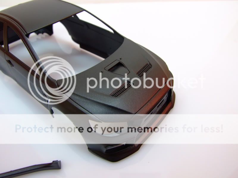

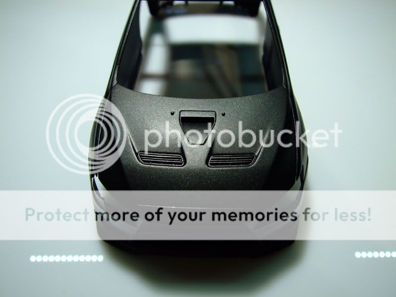

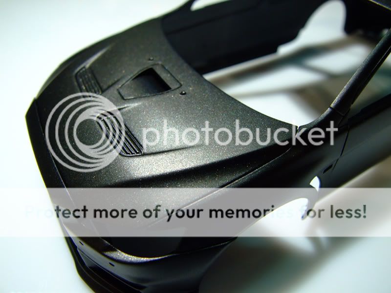

Postprzez powerpablo » wtorek, 14 grudnia 2010, 20:31
Witam.
No czas na kolejną edycje w warsztacie.
Korzystając z w miarę małego ocieplenia w weekend postanowiłem prysnąć kastę i inne elementy "budy" bazą.
Oto efekty:
I inne fotki w innym świetle.
Te bardziej ukazują ziarno perły przy zbliżeniu makro:
Przyznam się, że pierwszy raz lakierowałem produktami tej marki i muszę powiedzieć że kładzie się ładnie i przyjemnie :D
Muszę zrobić jeszcze próbę na kalkach z bezbarwnym, czy nie będzie później niespodzianki z pomarszczonymi kalkami.
powerpablo
Posty: 809
Lokalizacja: Łomża
Re: Mitsubishi Lancer EVO X - AOSHIMA - 1:24 - Standard
Postprzez Macio4ever » wtorek, 14 grudnia 2010, 21:41
Kolorek spoko :) i ładnie położony. Trochę już za późno ale do przemyślenia - pipki spryskiwaczy na masce gdybyś je usunął, uniknąłbyś zbierania się wokół nich lakieru, co jest bardzo trudno potem usunąć. No i łatwiej poleruje się maskę.
2K moim zdaniem nie zeżre Ci kalek ale testować napewno warto.
Postprzez powerpablo » środa, 15 grudnia 2010, 16:34
Wszystko kupiłem w mieszalni lakierów samochodowych.
Wybrałem sobie kolorek z palety Mitsubishi lakierów LESONAL i zamówiłem ok 50 ml i dobrałem potem bezbarwny i rozcieńczalniki.
Niektórych kolorów nie można wymieszać mniej niż 100 ml, ale w tym wypadku udało mi się :P

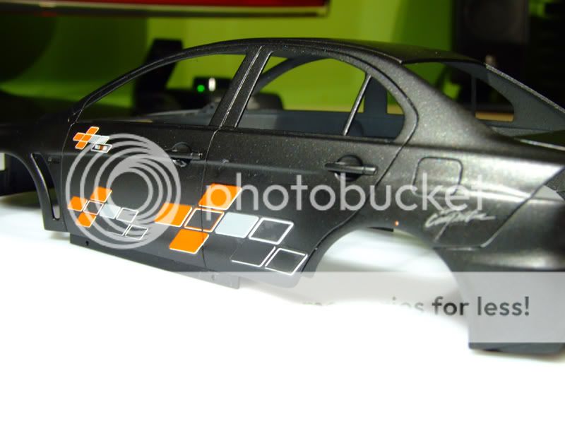

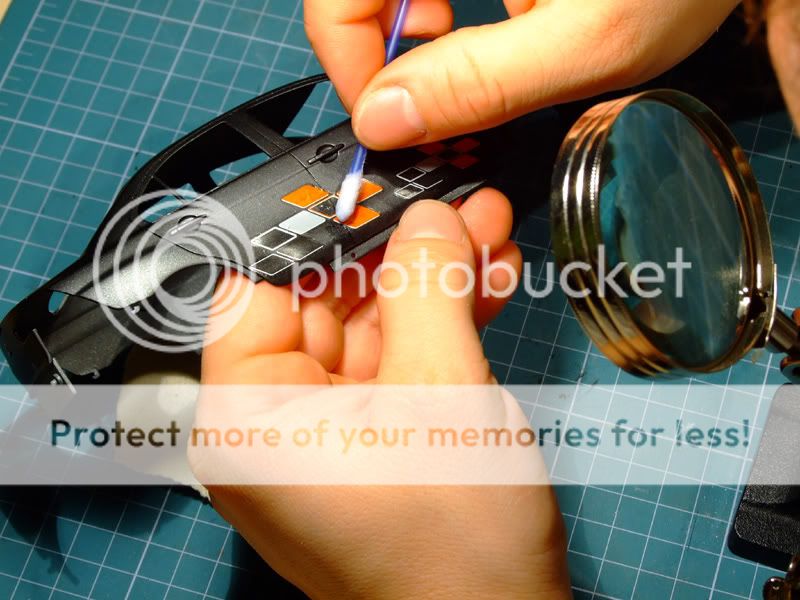

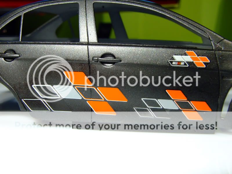

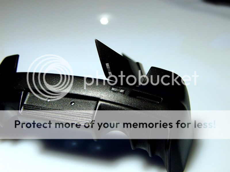

Postprzez powerpablo » sobota, 18 grudnia 2010, 11:05
Witam po krótkiej przerwie.
Dzisiejszy temat zajęć ;o) to: "Kalki"
Okleiłem to co powinno znaleźć się pod bezbarwnym lakierem na kaście.
Poczekam aż kalki doschną i na drugi dzień poczęstuję je raz jeszcze płynem SOL.
Ponoć ma sprawić że kalki nie będą się świecić i film zrobi się bardziej niewidoczny :? ..... się okaże.
powerpablo
Posty: 809
Lokalizacja: Łomża
Postprzez Macio4ever » sobota, 18 grudnia 2010, 11:44
Nie czekaj do kolejnego dnia! Rób teraz, sol + suszarka. Jeżeli srebrzenie nie znika dziubnij lekko skalpelem w kalkę aby zrobić dziurkę dla ujścia powietrza i dostępu płynu.
Jutro kalki będa łamliwe i ciężej jest usunąć powietrze. Choć to oczywiście możliwe.
Przetnij teraz i namocz kalkę która wypada na linii podziału drzwi. Jutro będzie po zawodach :)
Zrobiło Ci się tak, bo pojechałeś z kalką na bazę. Trzeba było 1 warstwę lakieru, np 1K Gunze czy inny aby zrobić gładko, potem kalki i finalny lakierunek np. 2K
Jak nie dasz lakieru to łatwiej też uszkodzić kolor w szczególności jak masz perłę czy metalik.
Powodzenia!
Ostatnio edytowano sobota, 18 grudnia 2010, 12:38 przez Macio4ever, łącznie edytowano 2 razy
Postprzez draz » sobota, 18 grudnia 2010, 11:48
SOL raczej ma sprawić, aby kalki zrobiły się miękkie i ładnie ułozyły się, np. w liniach podziału blach. Od nieświecenia się kalek jest lakier bezbarwny przed położeniem kalkomanii. A tutaj widzę, że może być problem, bo choć SOL pewnie pomoże, to i tak będąc złym prorokiem twierdzę, że będą się świecić.
Bartosz Obara
draz
Ojciec chrzestny
Posty: 2254
Lokalizacja: Katowice
Postprzez powerpablo » sobota, 18 grudnia 2010, 12:34
Dzięki Panowie za cenne wskazówki.
Następnym razem będę pamiętał o warstwie bezbarwnego przed kalkami, natomiast teraz po wskazówkach suszarka + sol bardzo pomogło :D
Jeszcze raz dzięki.
