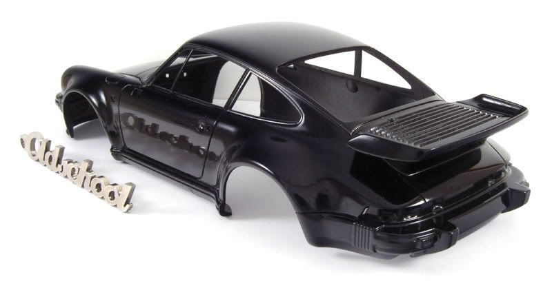

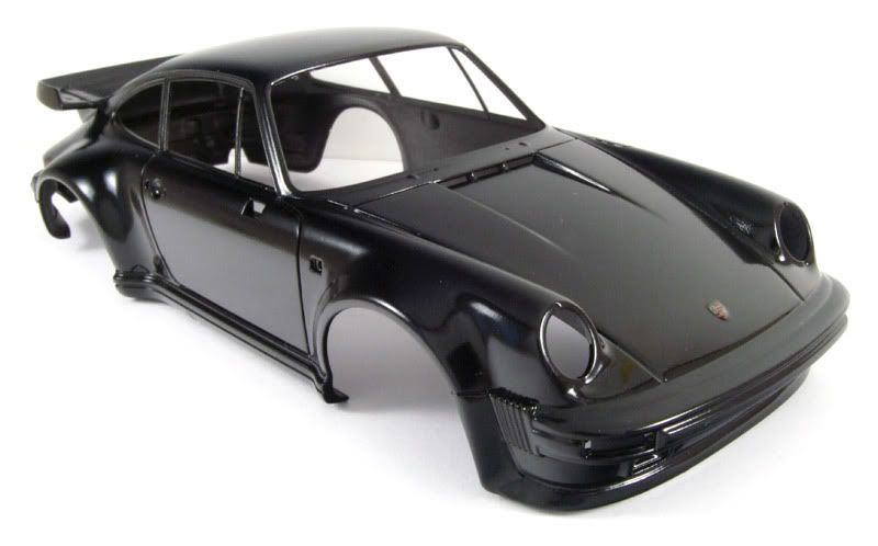

jakub476 napisał(a):To są rysy od papieru 2000 więc sama polerka je zgubi.
Trzymam kciuki aby tak było ale już teraz widać je przez bezbarwny. Rozważ sprawę na spokojnie, bo model zapowiada sie zacnie, a jak Ci to wyjdzie przy polerce, to będzie :cry:
First Man Than Machine
Macio4ever
Posty: 3728
Re: Porsche 911 Turbo '88 - Tamiya - 1:24 - Standard
Postprzez jakub476 » czwartek, 6 października 2011, 20:51
Aby na pewno przeczytałeś opisy zdjęć?
jakub476
Posty: 234
Dołączył(a): sobota, 13 października 2007, 19:20
Postprzez Macio4ever » czwartek, 6 października 2011, 21:03
jakub476 napisał(a):Aby na pewno przeczytałeś opisy zdjęć?
Czytam, czytam choć umkneło mi rzeczywiście, że szlifowałeś po ostatnim bezbarwnym. Zdanie brzmiało tak, bo wygląda na ostatnim zdjęciu, jak po pierwszej polerce - dlatego się ździwiłem.
Odpowiadając na Twoje pytanie - ja osobiście zmatowałbym delikatnie gąbką albo micromeshem aby mieć jednolitą powierzchnię, usunął znaczące rysy i położył kolejną (-e) warstwę bezbarwnego.
Może fotka coś podkreśla, co nie jest znaczące - więc to tylko luźna rada.

Porsche pomalowane. Może jutro wezmę się za polerkę, a teraz pójdę dłubać Skyline'a.

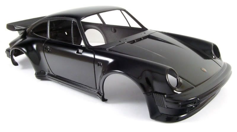

Postprzez portalus » sobota, 8 października 2011, 11:07
Czy nie uważasz, że ta ostatnia warstwa jest delikatnie za gruba - widać to szczególnie na harmonijkach i okolicach zderzaka.

Postprzez MesserDesign » sobota, 8 października 2011, 12:14
Jakub - trochę zalałeś lakierem ten model - widać to zwłaszcza na znaczku "porsche" na masce ( zaokrąglił się ), oraz na wymienionych przez portalusa harmonijkach i przetłoczeniach zderzaków.
Polerką raczej tego nie zgubisz, pozostaje przeszlifować delikatnie te miejsca ;o)
Postprzez draz » sobota, 8 października 2011, 13:20
Szczerze mówiąc, to zdjęcia sobie powiekszyłm, rozjaśniłem i tego zalania nie widzę. Nawet powiedziałbym, że jak na moje oko jest dobrze. A co do znaczka - on jest standardowo wypukły, poprostu tak go odlano.
Postprzez zmorka » sobota, 8 października 2011, 13:37
Polerka, która Cie czeka nie będzie łatwa ze względu na sporą ilość zaokrągleń a tam łatwo o przetarcie, musisz uważać. Jedyne co mi w tej chwili nie pasuje to jednak zdecydowanie za duże te linie podziału przy drzwiach, jak widać lakier aż tak bardzo tego nie zamaskował.
Postprzez MesserDesign » sobota, 8 października 2011, 14:06
draz ze znaczkiem chodzi mi o to, że zrobił on się półokrągły, a powinien być płaski. Nie chodzi o to, że wystaje, bo ma wystawać, ale o to jaką płaszczyznę przybrał. Być może to wina perspektywy i oświetlenia.
Postprzez Macio4ever » sobota, 8 października 2011, 14:19
Mi też nie wydaje się aby był przelany... Harmonijki mogły zgubić trochę kształt na etapie przygotowania.
Pewnie na kolejnych zdjęciach bedzie lepiej widać, a ponadto lakier jeszcze trochę się skuli. Ja bym poczekał z dzionek z polerką.
Postprzez jakub476 » sobota, 8 października 2011, 14:34
Może i trochę jest zalany, ale na żywo wygląda lepiej. Harmonijki listewki pójdą w XF1 co dużo zmieni. Myślę że jutro zrobię polerkę i dam dokładniejsze zdjęcia.
Postprzez MesserDesign » sobota, 8 października 2011, 15:01
Jakub - w takim razie czekamy na fotki po pomalowaniu i polerce ;o)

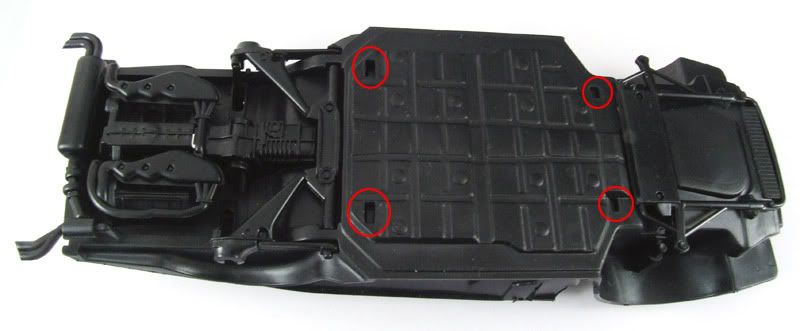

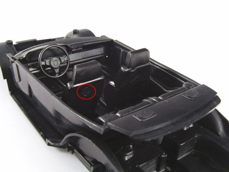

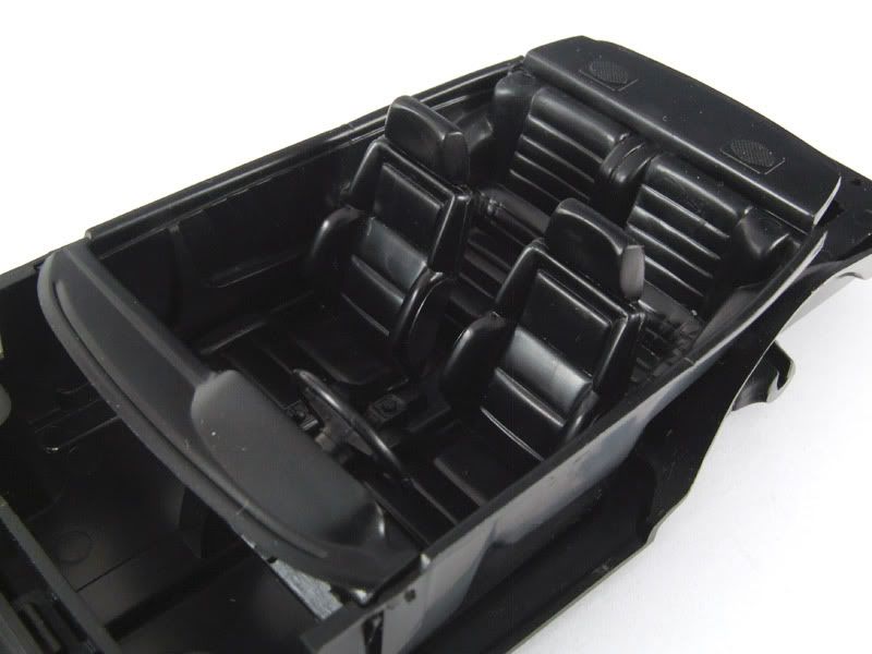

Postprzez jakub476 » sobota, 8 października 2011, 15:27
Złożyłem na sucho wnętrze z podwoziem. W wnętrzu usunę tylko ślady po wypychaczach na tyłach foteli.
W podwoziu są 4 dziury od zatrzasków wnętrza będę musiał je zaszpachlować.

Postprzez portalus » sobota, 8 października 2011, 16:26
jakub476 napisał(a):Harmonijki listewki pójdą w XF1 co dużo zmieni.
Zgadza się, staną się na pewno bardziej wyraźne ale samych ich kształtów to nie wyostrzy, chociaż poczekajmy na zdjęcia.

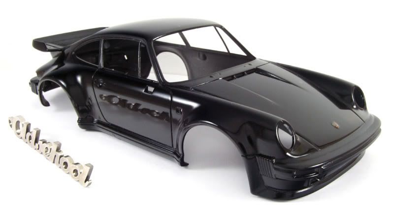

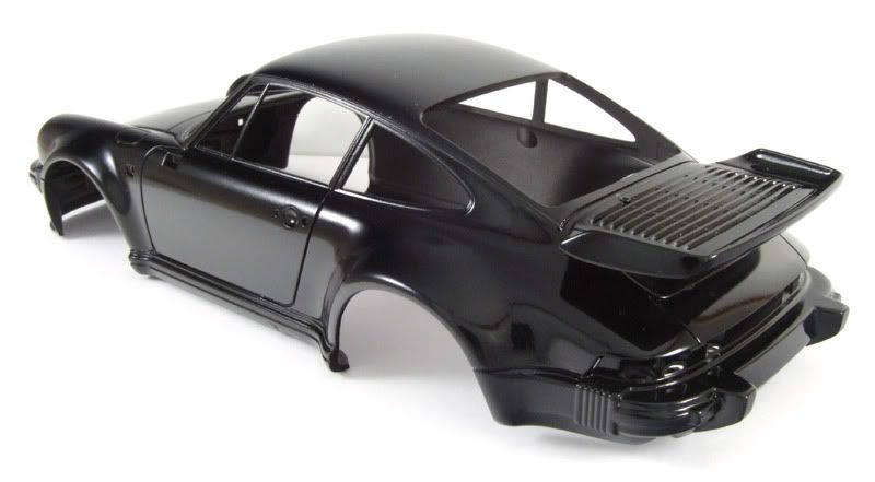

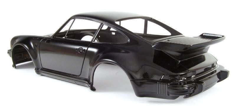

Postprzez jakub476 » niedziela, 9 października 2011, 12:10
Lekko przeszlifowałem papierem 2000. Następnie polerowałem pastą K2 Ultra Cut, Tamiya Fine, Tamiya Finish, Wosk samochodowy K2 i na koniec wosk Tamiyi.
