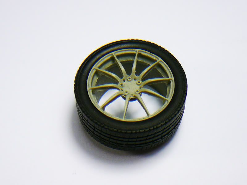

Tak wygląda felga HD i opona z Revella.

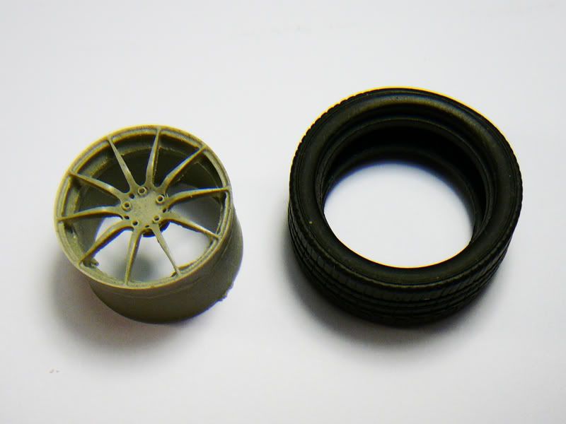

Opona wymaga usunięcia kołnierzy po obu stronach opony, które trzymają ją na miejscu, pod warunkiem użycia felg z zestawu, co w tym wypadku odpada. Kołnierz został roboczo nazwany cudakiem ;o) .
Po usunięciu dwóch rzeczonych cudaków, opona idealnie pasuje na felgę.
Czy aby na pewno?

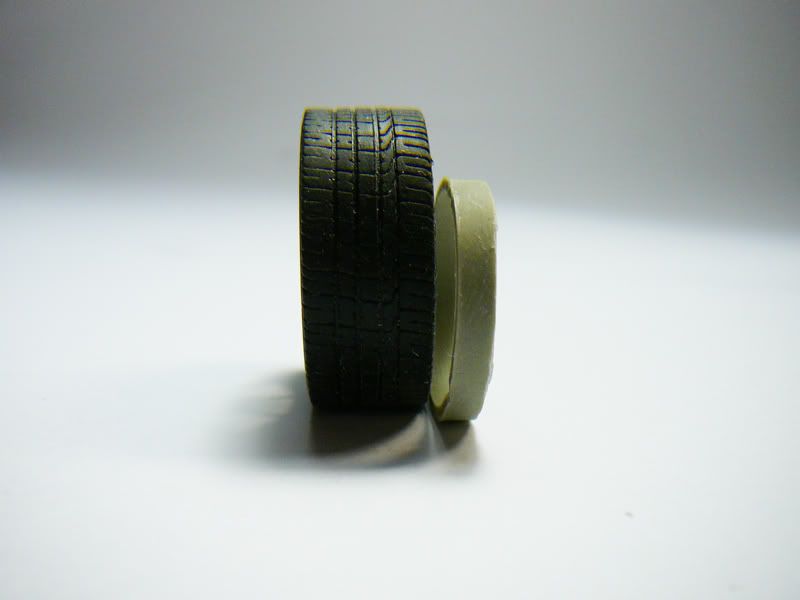

No właśnie, felgi są za szerokie w stosunku do opon i trzeba je trochę zwęzić, ale to nie powinno być wielkim problemem.
Najbliższe etapy budowy to złożenie w całość podwozia, zwężenie felg i wymyślić jak je umocować, dlatego prawie projekt stał w miejscu ponieważ czekałem na felgi, w ciemno robić nie będę ;o).

To samo chciałem napisać, co by się ostrożnie z felgami obchodzić. Pamiętam jak Wojtek połamał w swoim Mercedesie SLR. A opona z Revella razem z tą felgą wygląda jakby miała 17 cali.

Ramiona wyglądają delikatnie, choć bez obróbki na jednej z felg wyglądają strasznie topornie. Wstępnie zrobiłem obróbkę jednej z felg i ładnie to wygląda.
Draz po twoim poście od razu złapałem za linijkę i sprawdziłem. Jak w pysk strzelił wychodzi 19'' :lol:. To opona jest za wysoka, powinna się kończyć najdalej w miejscu gdzie zaczyna się bieżnik.

No ja nie mówię, że ona jest za mała czy że ma zły rozmiar. Tylko tyle, że z tymi oponami to wygląda na 17 cali, właśnie przez wysokość opony. Coś jak 205/50 R17.

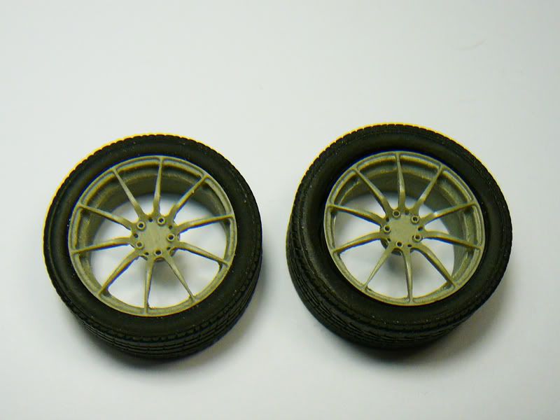

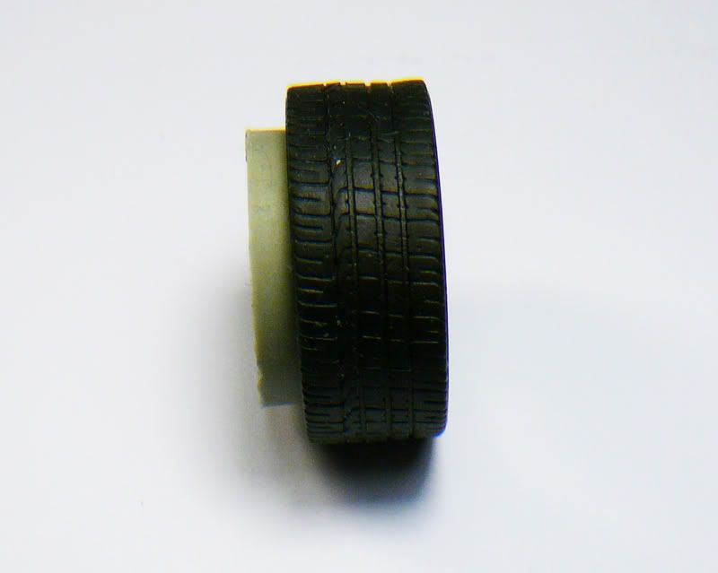

Wróciłem w tym czasie do felg, które są już obrobione i docięte na wymiar. Wedle życzenia panów z Mercedesa ;o) . Oczywiście jakby było mało problemów to zauważyłem, że tylna opona jest wyraźnie wyższa od przedniej i nijak się nie będzie trzymać na feldze HD. Jest tam luz ok 1mm, ale mam już pomysł jak go naprawić.
Z lewej przód, z prawej tył.
Tutaj można zobaczyć o ile trzeb było odchudzić felgę przednią

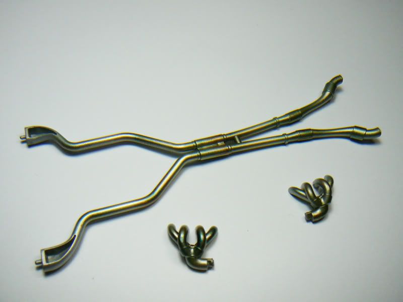

W międzyczasie porobiłem pierwszy raz w życiu przepalenia. Robione aero z pomocą farb Tamiya Titanium Gold, Clear Blue oraz Clear Red. Jak na pierwszy raz wyszło lepiej niż się spodziewałem.

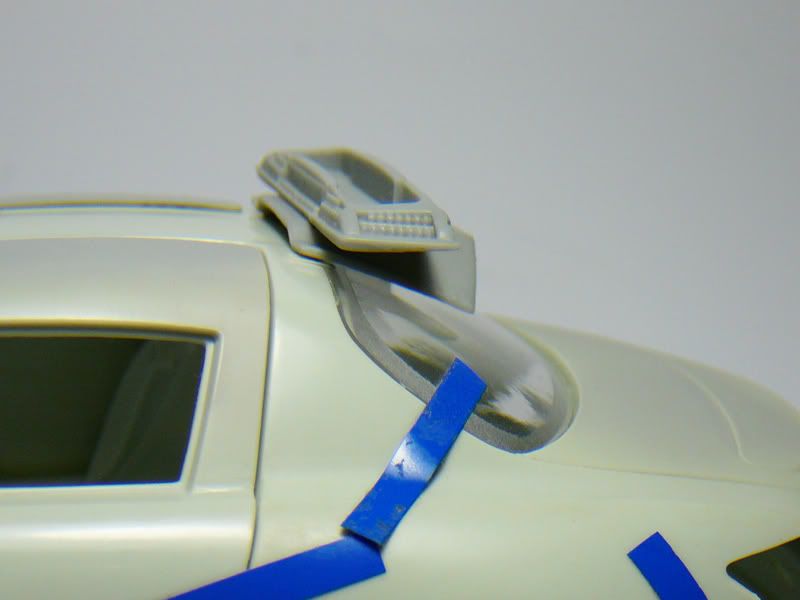

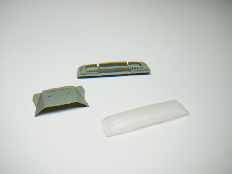

Zauważyłem, że nie pisałem nic konkretnego na temat koguta z HD. Otóż sama listwa świetlna jest do dużej poprawy.
Podstawa też jest do drobnej korekty, natomiast jak zobaczyłem osłonę to się załamałem, myślałem o vacu, a to się okazało przezroczystą żywicą.
Po dopasowaniu zauważyłem że podstawa nie przylega do szyby jak być powinna, uroki żywicy.

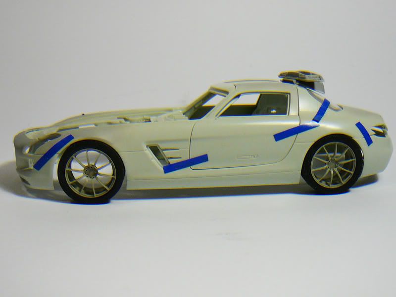

Na koniec zrobiłem fotkę jak się prezentuje Mercedes na kołach (przednich) z kogutem.
