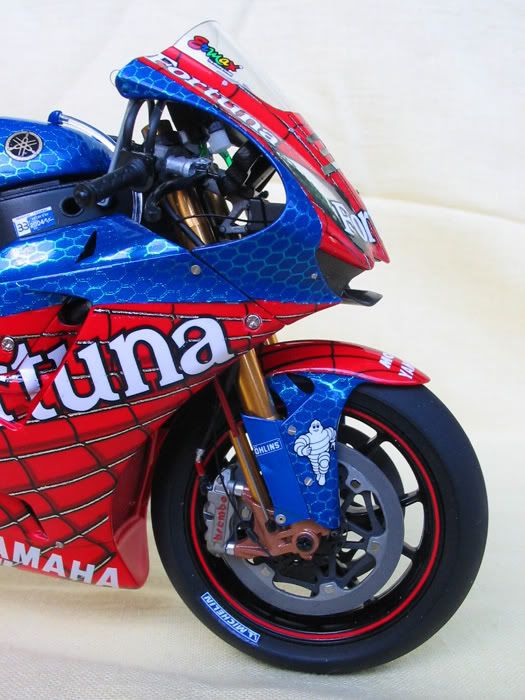

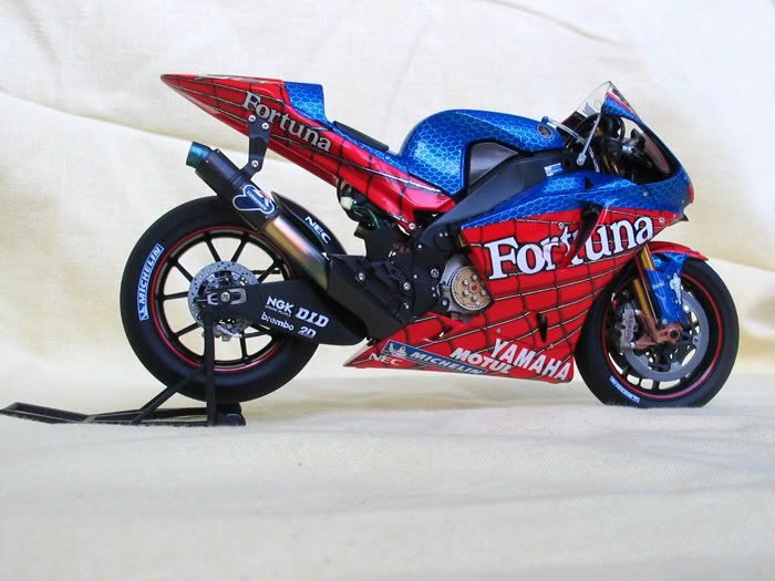

Wersja Portalusa jest chyba mi najbardziej bliska. Tyle że bardziej myślałem o czerwonym żeby to nie była znowu taka klasyczna Impreza. Po za tym ten czerwony jest mocno agresywny, co mi się podoba. I myślałem o takiej tendencji jak z motorem tj. niebieski bardziej w górnych partiach np. dach.

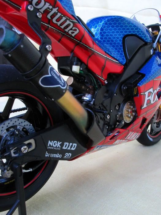

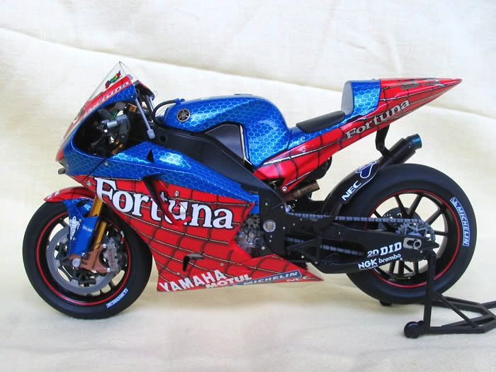

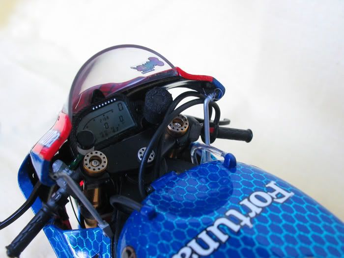

Oprócz tego podoba mi się biała siateczka na niebieskim. Szukałem lepszych fotek lub modelu motoru zrobionego w tym malowaniu żeby ustalić czy to jest wzór heksagonalny czy w stylu nazwijmy to "cegiełkowym" tzn. z prostokątami.
Pozwalam sobie wrzucić fotki w celu czysto poglądowym zaczerpnięte z forum http://www.escalemodels.com/forums/inde ... ded&start=. Model wykonany przez Geronimo
Widac dobrze że wzorek jest heksagonalny.
W motorku wydaje mi się że są to chyba kalki.
Sposób na namalowanie czegoś takiego to nie problem tylko trzeba by znaleźć siatkę z takim wzorem i najlepiej żeby to była siatka elastyczna. Siatka fototrawiona raczej się nie nada.

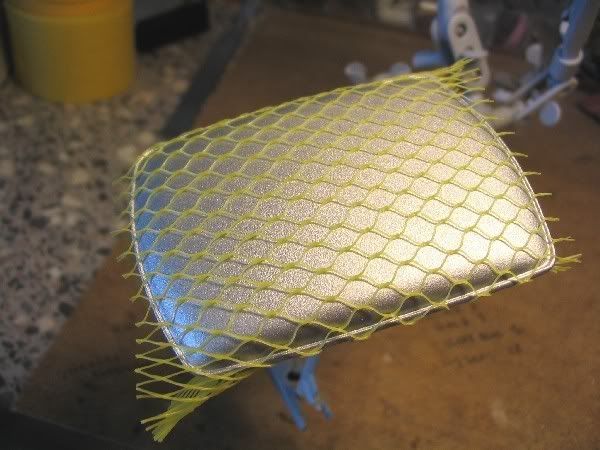

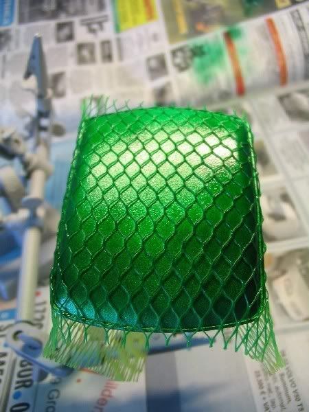

Postprzez Kazik » czwartek, 13 marca 2008, 14:14

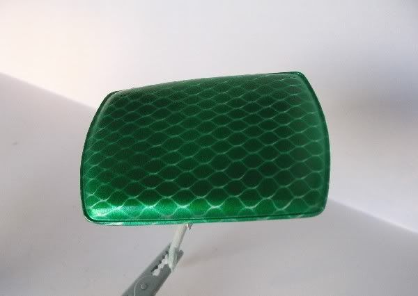

Warzywka to najczęściej pakują w taką siatkę
a z taką to już trenowałem dach do Mini
wychodzi imitacja wężowej skóry

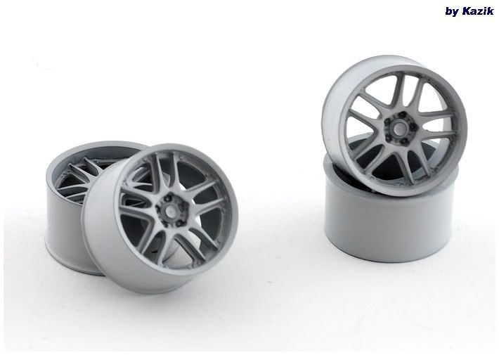

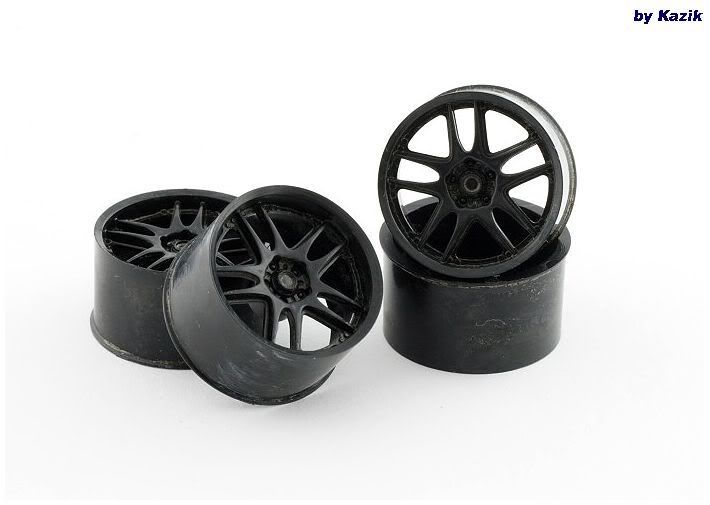

Na początek koła trafiły do kreta. Po 20 minutach chrom znikł
Potem felgi dostały szarym podkładem z tamijowej puszki

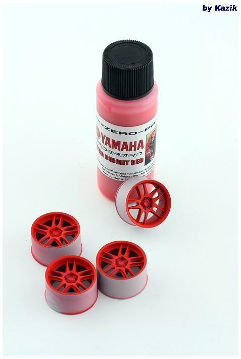

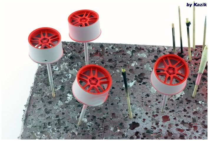

Felgi mają taki kształt że aż się prosi żeby wykorzystać ten rancik.
Więc na pierwszy ogień poszedł czerwony zero (bardzo fajnie się naklada te farbki)
