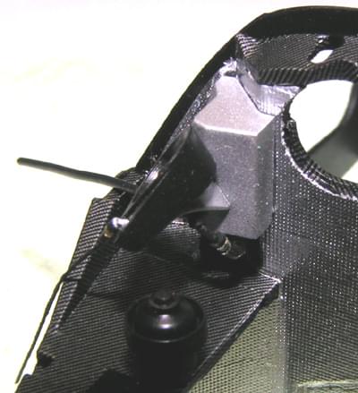

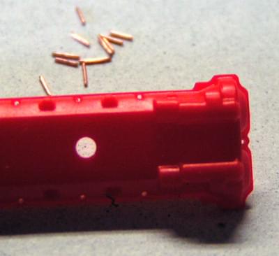

W komorze silnika znajduje się dziwna skrzynka, do której wg zdjęć dołączone są dwa węże - roboty mało, a ładnie wygląda.

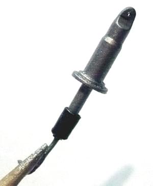

Wlew paliwa też jakiś taki ubogi, więc poszperałem w fotkach i uznałem, że można dorobić tu i tam jakiś przewód. Drucik fi=0,5mm z otuliną fi=1mm nacinam skalpelem robiąc sobie "plasterki" o grubościach jakie chce, rozsuwam, maluję i zsuwam razem :)
Ostatecznie ten niebieski krążek zastąpiłem kawałkiem izolacji, bo nic o większej średnicy nie chciało wejść.
Pozostałe też tak robię a jeżeli jest to linka, a nie drut, to skręcam je razem i też fajnie wygląda:)
Wiem, że pewne korekty w malowaniu tu tam jeszcze do zrobienia, ale to już "przy okazji" będę robić.:)

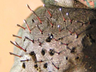

Pokrywy zaworów też zrobione... tzn dorobiłem troche kabelków i... wywierciłem dziurki fi=0,3mm, dorobiłem śrubki. Tzn naciąłem drucików, powbijałem w plastelinę, na końcach dałem krople kleju i jak wyschnął to pomalowałem farbą Chrome Silver z MM. Po wklejeniu i obcięciu z dołu tego co niepotrzebne wyszło całkiem ładnie... a za darmo :)

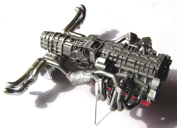

Jedziemy dalej...

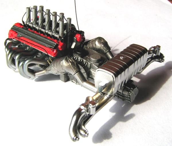

Obiecany silnik... co prawda jeszcze bez napisów Ferrari na pokrywach zaworów, ale już w całości. Dorobiłem trochę okablowania - świece, czujniki, sondy na wydechu, itd... co jeszcze dojdzie to się okaże w dalszej części.
Ogólnie jestem zadowolony z tego jak zrobiłem ten silnik. Wash bloku dość dobrze mi się udal (w końcu). Przepalania na wydechu też mi się podobają.
Bardzo ubolewam, że 80% tego pięknego silnika będzie całkowicie niewidoczne po zabudowaniu go w ramie samochodu :(
Czekam na wszelkie uwagi :)

Postprzez wuen » poniedziałek, 18 sierpnia 2008, 05:32
Jest super :P
Szkoda, że nie użyłeś innego karbonu np. SMS 1424 (http://www.hiroboy.com/catalog/product_ ... cts_id=186)
bo wtedy efekt byłby bliższy oryginałowi
Ale tak jak napisałem na początku - super

Silnik rewelacja! :shock:

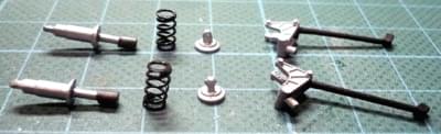

Na początek tylne amorki...
Rozpory w komorze silnika zrobiłem z zestawu (12 części każda + rura) ale samą rurę wykonałem z igły lekarskiej o fi=1,2mm a nie jak zalecano z oryginalnej części

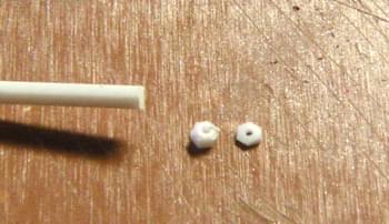

Króciec do podłączenia węża z chłodnicy ma złącze sześciokątne... wziąłem pręcik o takim kształcie, wywierciłem otworek fi=0,5 i nasunąłem na wklejony drut, którego długość będzie później docięta do odpowiedniej długości

Przewód czujnika (?) wykonałem tak, że wziąłem jakiś kabelek z włoskami o fi=0,05mm wyrwałem kilka (chyba 5) sztuk, następnie zamocowałem je w końcówce w Dremelu, drugi koniec chwyciłem szczypcami i włączyłem Dremela na 5000 obr/min - samo się ładnie i ciasno skręciło.
