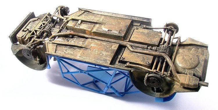

ewpiga napisał(a):Obrazek
Przesadziłeś chyba, tak na to patrzę i bardziej kojarzy mi się to z wrakiem niż z styraną rajdówką.
Czekam jednak co dalej z tego wyjdzie.
portalus
Posty: 2963
Lokalizacja: Swarzędz
Re: Subaru Impreza WRC 2004-Tamiya-1/24-standard
Postprzez ewpiga » sobota, 7 lutego 2009, 01:34
Te farby: odpowiedni do rozgrywanego rajdu odcień koloru dobrać, masakra..dla mnie subaru zawsze było niebieskie-tak myślałem. Nie sadziłem też, że tyle jest zachodu by ładną powłokę na modelu uzyskać: farbki celulozowe, samochodowe lakiery, werniksy, inne kompozycje itp. Dzięki za wiedzę bardzo przydatną zresztą. Fakt, model po ładnym lakierze i odpowiednim sfotografowaniu wygląda jak z katalogu firmy ( był taki kiedyś jako fotografia tygodnia- żółty na czarnym tle) ale wiecie ja model cywilny pierwszy raz, z pudła, rajdówka, przykurzona, to lakier może być słabszej jakości jakiś Testors myślałem powiecie-> ( się nie nadaję?)
Nie, oczywiście tak to nie będzie wyglądać. Nie mogłem wykonać kolejnych malowań, to co do tej pory wymazałem musiało dobrze podeschnąć. A, jeszcze nie sugerujemy się kolorem podobnym do rdzy na metalu, to pierwszy ciemny kolor ziemi.
Moje malowanie zawsze zaczynam od najciemniejszych barw. Uważam, że jeśli jest więcej pochodnych kolorów efektowniej malunek wygląda niż nałożenie jednej warstwy np szarego koloru po czym jego częściowe rozjaśnienie.
Ciemne już były tu rozjaśnianie.
tu, częściowe wydobycie detali,
finito tak zostawiam, wyschnie to suchą pastelą przypudruję, to już wtenczas jak model na podstawce postawie by przejście tonów uzyskać w miarę jednolite.
Postprzez draz » sobota, 7 lutego 2009, 14:23
Co prawda jak dla mła to dalej styrany za bardzo, jakby z Rudy Śląskiej do Radzionkowa przejechał obwodnicą Bytomia, ale już zdecyowanie lepiej i ciekawiej. Niech zostanie.
Postprzez portalus » sobota, 7 lutego 2009, 16:18
No właśnie dalej za bardzo styrany.
Wg mnie wrażenie przesadzonego brudzenia potęguje fakt, że nigdzie nie widać prześwitującego kawałka blachy, karbonu, lakieru, bloku silnika, wydechu. Całość jest szczelnie obsmarowana błotem. Niektóre z tych elementów pracują i to z dużymi prędkościami obrotowymi i pod dużymi obciążeniami – nie ma szans na tak równomierne ubrudzenie.
Poniżej dwie galerie z takimi ekstremalnie ubłoconymi autami:
http://rally.subaru.com/event_2007_colorado_gallery.html
http://rally.subaru.com/event_2007_colorado_gallery3.html
Widać, że sprężyna jest żółta, a nadkole niebieskie a guma drążka kierowniczego czarna. Tarcze mają metaliczny połysk – zastanawiam się jak sobie teraz z tym poradzisz.
Jednak jest to jakby nie patrzeć powiew świeżości w naszym kącie i czekan na to co będzie dalej.
I tak najciekawsze będzie dla mnie brudzenie kasty, błoto na progu, odkurz na burcie z wszystkimi tymi niuansami na załamaniach blach i zalepiony szczelnie tył.
Postprzez ewpiga » sobota, 7 lutego 2009, 20:16
To chyba będzie relacja o problemach i radościach malowania cywilnego pojazdu.
Spód poprawię kierując się waszymi sugestiami - wy tu jesteście fachowcami, tak samo detale o których napomina Maciek. Dzięki też za lunki ukazujące kolor traktu po którym uczestniczy śmigali..no, sucho było i kurz tylko- auta czyściuchne jak z salonu.
Obrazek foto.internet
Chciałbym jednak mieć nieco radości z malowania tego pojazdu, pobrudzę kastę na ten sposób. ( wiem, że błąd, że realia nie tego wyścigu jednak nie mogę się powstrzymać)
