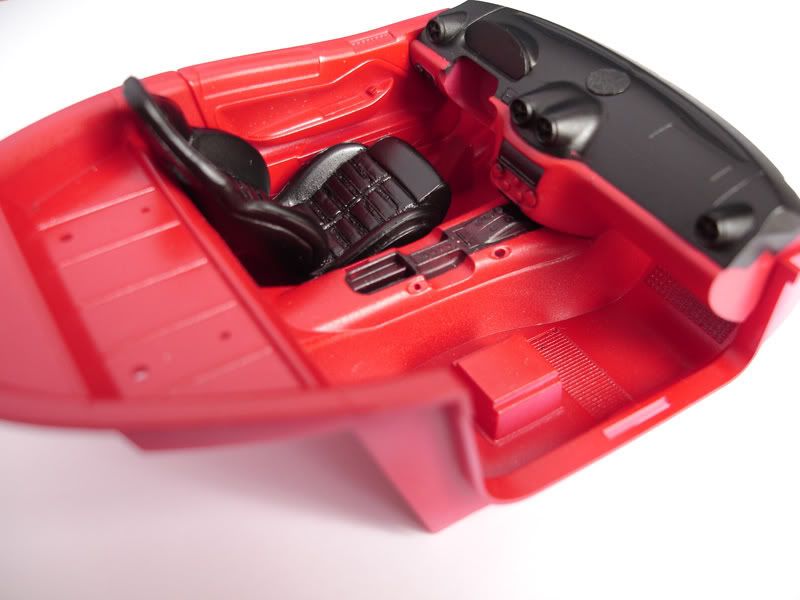

Powalczyłem dziś odrobinkę z wnętrzem - przeszlifowałem co było trzeba, dodałem kilka blaszek które mogę zamalować, sprawdziłem pasowanie foteli itp.
Generalnie wygląda to tak:
Do zmiany są pasy na tylnej półce do mocowania bagażu. Będę musiał zmienić je na trawione.

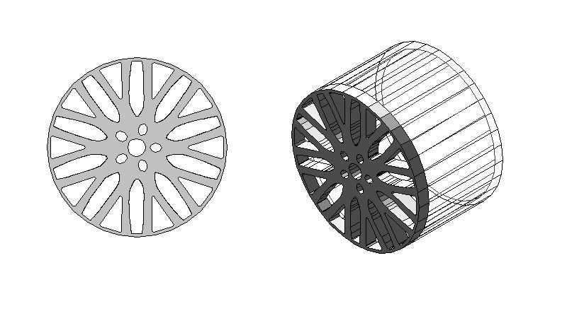

Oczywiście te są moim zdaniem za duże, jednak cały front felgi jest bardzo prosty, nie ma żadnych przetłoczeń itp., więc zabrałem się za projektowanie.
Front felgi zrobiłbym z blaszki 0,3mm, ewentualnie dwóch razem złączonych, natomiast reszta byłaby z aluminiowego lub mosiężnego pierścienia.

Wg mnie czoło felgi nie jest płaskie tylko środek jest wciągnięty do wewnątrz.

Tak tak, środek jest wklęsły, będę musiał go oczywiście w blaszce wytłoczyć. Dlatego też otwory pod śruby nie są na projkecie okrągłe, a owalne, gdyż po wytłoczeniu przekrój poprzeczny i tak będą miały okrągły.

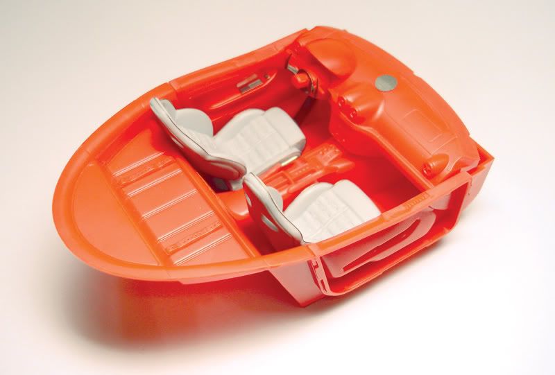

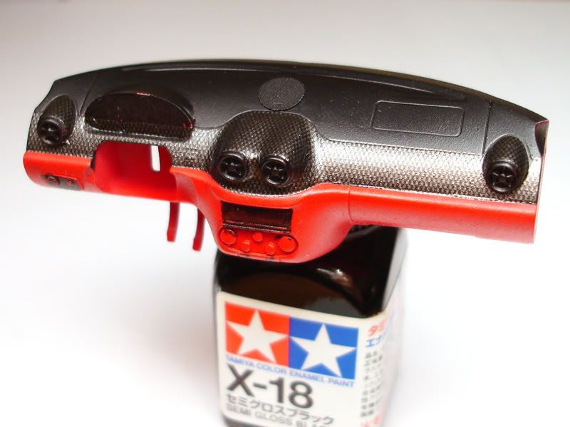

Zmieniłem nieco kolory we wnętrzu - fotele będą całe czarne. Raz, że jakoś śmiesznie wyglądały z czarnymi szwami i wstawkami (jak tyning za 15zł), a dwa, całe wnętrze w czerwieni nieco odpychało.
A tak prezentuje się ono razem z tą magiczną częścią:

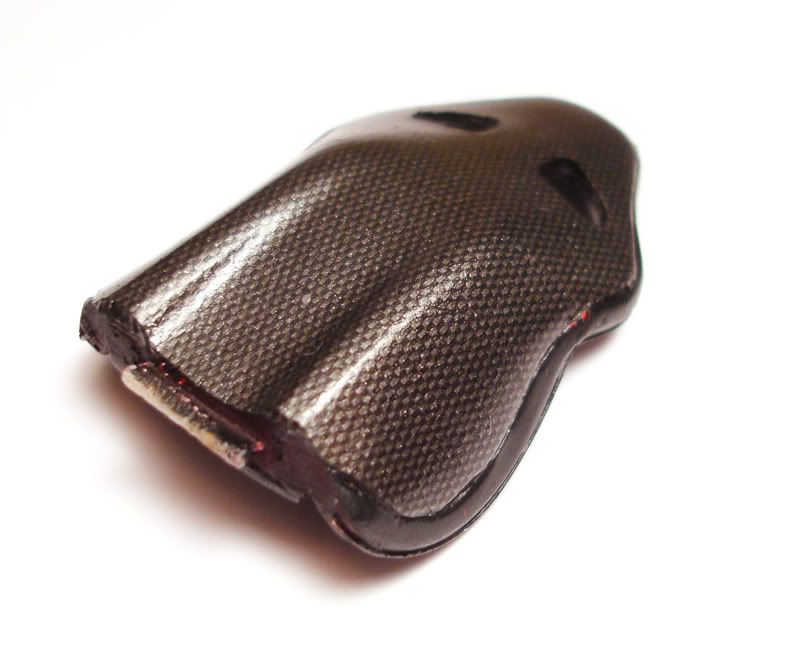

Im więcej przyglądam się siedzeniom z KA tym orsze one mi się wydają. W kazdym razie okleiłem karbonem tył foteli:
A także zabrałem się za oklejanie deski:
I małe spostrzeżenie - czrna emalia Tamiyi, jeśli kładziona na podkład trzyma się dobrze, to po położeniu na farbę akrylową schodzi płatami. Stąd też będę musiał wykonac parę retuszy.

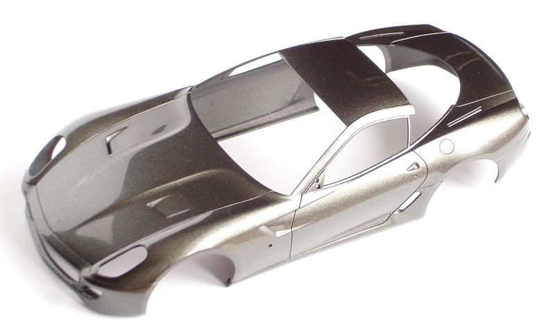

Chorym, w łóżku leżę, to i praktycznie nic się nie dzieję. A jak się w łóżku leży to można karoserię wypolerować. No to wypolerowałem:
Lakier Zero bardzo fajnie się poleruje, szybko, bezstresowo, jest bardzo odporny.

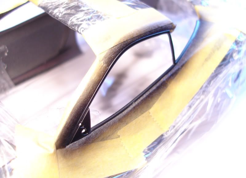

Pomalowałem też uszczelki. Do maskowania użyłem taśmy Tamiyi, krawędzie do maskowania były ostre i wyraźne, w miarę głębokie, więc nie brałem BMF, który zostawiłby masę kleju na karoserii i musiałbym go zmywać.
Malowałem aero Tamiyą TS-14 spuszczoną do słoiczka. Żeby nadać satynowe wykończenie użyłem Gunze Super Clear Satin. Użyłem tak agresywnych farb dlatego, że powierzchnia była, chcąc, nie chcąc, wypolerowana i emalia ni zwykły akryl nie trzymałyby się dobrze. A że malowałem na niskim ciśnieniu, maleńkiej plamce, to nie było problemów z nasączeniem taśmy rozcieńczalnikiem. Maskowanie zeszło elegancko, uszczelka też pierwsza klasa.

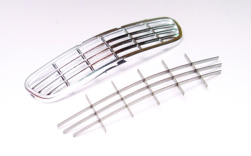

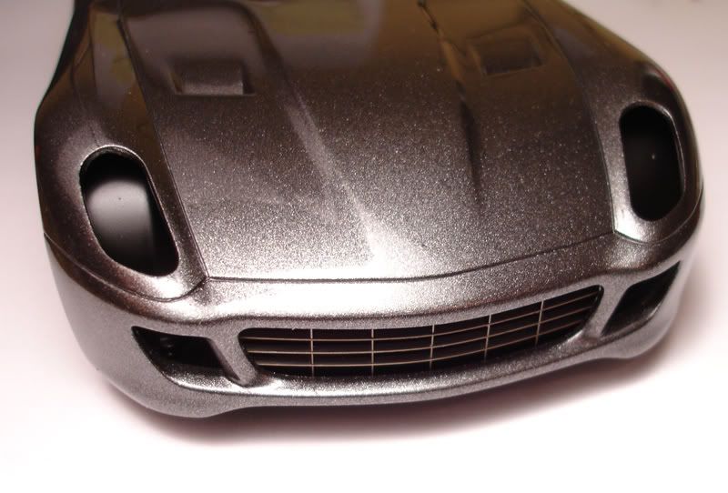

Zabrałem się też za grill. Zrobiłem go z blaszek KA. Pierwotnie miałem obawy co do łączenia tego wszystkiego na CA, ale jednak duża ilość punktów styku spowodowała, że mogłem stosować minimalną ilość kleju, także nawet go nie widać nigdzie ani metal nie zaparował w żadnym miejscu. Cały grill zanurzyłem w podkładzie do metalu Gunze i odsączyłem na chusteczce higienicznej. Tak wygląda porównanie:
A tak na modelu:

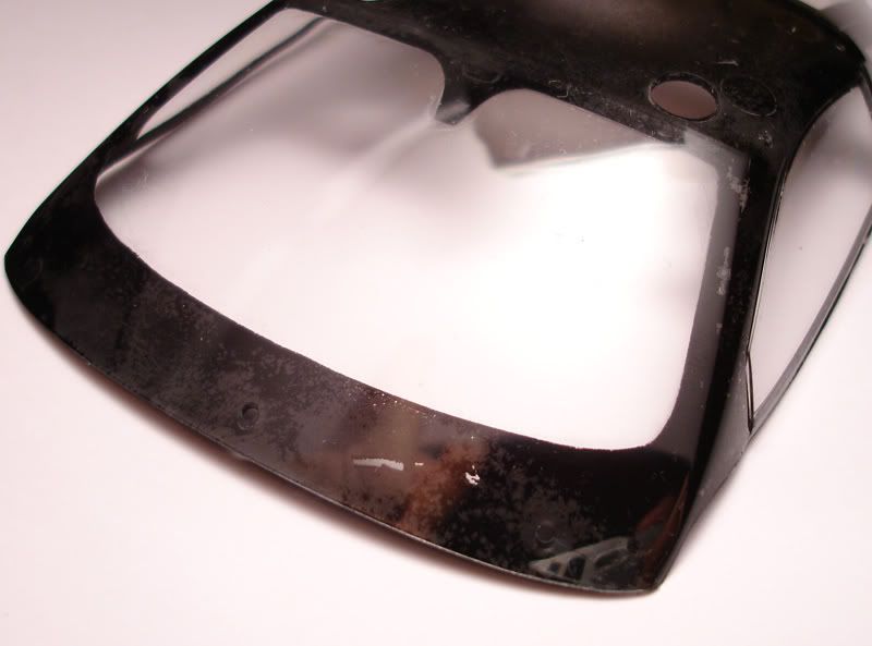

Dziś udało mi się wysiedzieć trochę przy biurku, a postanowiłem sobie pomalować oszklenie. Niestety, Fujimi nie wyposażyło modelu w maski do szyb, więc albo kupimy zestaw gotowy albo zrobimy je sami lub też będziemy malować pędzlem. Zestaw KA kosztuje około 20zł i otrzymujemy dwa arkusze z maskami. Dziś, jak wklejałem blachy do karoserii, a wcześniej patrząc na siedzenia Daytona stwierdzam, że nigdy więcej nie kupię nic tego producenta. O ile olewam już badziewne fotele, to nie pasujące blaszki siatek wlotów powietrza wyprowadziły mnie z równowagi. Widać, że nikt nawet nie sprawdził jak one pasują do modelu, a jedynie odrysowali siatki z Fujimi. Tragedia.
Wracając do oszklenia i braku masek - postanowiłem wykonać je sam. Nie wiem czy ktoś nie przedstawił tutaj tej metody wcześniej, jednak ja zrobiłem zdjęcia krok po kroku to ją zaprezentuję.
Najpierw ołówkiem obrysowałem odpowiedni kształt na przeźroczystym elemencie - w miejscy, gdzie powinna szyba być zamalowana plastik jest matowy i grafit z ołówka elegancko przylega, natomiast na gładkiej powierzchni szyby już się nie trzyma. Tak obrysowując otrzymuję dokładny kształt do wycięcia:
Następnie w to miejsce przyklejam kawałek taśmy Tamiya i dokładnie dociskam tak, aby jak najwięcej grafitu przykleiło się do taśmy. Sytuacja idealna to taka, gdy jeden kawałek taśmy pokryje całą powierzchnię, jednak taśmę 40mm dopiero kupię, a póki co mam tylko o szerokości 10mm, więc resztę szybek muszę maskować kilkoma kawałkami. Następnie taśmę odklejam od szyby i wcześniej obrysowany kształt jest na taśmie:
Kawałek taśmy przenoszę na płaską powierzchnię na której będę mógł swobodnie wyciąć zaznaczony kształt, a która nie osłabi kleju z taśmy. Ja naklejam to na szybę, która od pewnego czasu służy mi jako podkładka do wszelkich prac modelarskich:
Następnie za pomocą mojego ulubionego małego ostrza skalpela i krzywików wycinam maskę:
Kolejnym krokiem jest usunięcie grafitu z oszklenia, jednak tak, aby dokładnie na krawędzi maski zostało go trochę, zejdzie potem podczas mycia, a póki co ułatwi położenie maski w odpowiednim miejscu. Grafit usuwam zwykłą gumką do gumowania.
I przenoszę maskę z szyby na element przeźroczysty:
Dzięki temu po mniej więcej godzinie mam już zamaskowane całe oszklenie:
Później tradycyjnie wszystko pomalowałem, zdjąłem maskowanie, umyłem i tragedia. Poprzez to, że za wcześnie myłem od element farba zaczęła odchodzić od plastiku, jednak nie na tyle, żeby odpaść, a jedynie żeby zrobić miejsce na powietrze. Teraz całość muszę zmyć i maskować i malować raz jeszcze:

Kilka lat temu podobne paskudztwo odepchnęło mnie od cywilnych pojazdów zniechęcając przy tym do kontynuowania budowy. Oczywiście modelu nie dokończyłem nie wiedziałem jak wybrnąć z takich tarapatów-jak sobie z tym poradzisz?, czym ten przeźroczysty plastik zmyjesz by nie zmatowiał?
Piotrek.
ewpiga
rpm1+mod
Posty: 3291
Lokalizacja: Słubice
Re: Ferrari 599 GTB Fiorano - Fujimi 1/24 - Open
Postprzez draz » niedziela, 22 lutego 2009, 23:55
Jużem zmył. Małowałem Tamiyą X-18 - asekuracyjnie wybralem te farbę jako mało problmetyczną i nieagresywną na wszelki wypadek kłopotów. Jak widać - słusznie. Zmyłem zwykłym rozcieńczalnikiem do farb Tamiyi. Nie matowi plastiku, jest bardzo łagodny i pięknie to zmył. Nie ma żadnego śladu na szybce - oczwyiście tam, gdzie nie było malowana, w miejscach gdzie plastik był matowy pozostało zabarwienie, jednak ono mi tam w niczym nie przeszkodzi. Na środku elementu zostawiłę trochę farby - nie było konieczności tego zmywać - i tak widać nie będzie. Teraz maskuję drugi raz:
