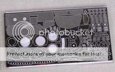

i postaram się dzisiaj skończyć matowienie i zrobić linie podziału blach. Jednak mam pytanie ponieważ będę kupował fototrawione części do Lancera Evo VII ale rajdowej wersji.
Zdjęcie podglądowe:
Na pewno większość części trzeba będzie przerobić jednak np. grill wraz ze znaczkiem oraz znaczek tylny będą pasować i teraz mam takie pytanie, czy zeszlifować znaczek z tyłu? I czy wyciąć "znaczek" z grilla który jest według mnie nie potrzebny jak na grillu fototrawionym jest to wszystko.

Czy to jest zestaw z Tamiji. Jak u nich z twardością blaszki. Jeżeli będą twarde proponuje je wygrzać pod palnikiem kuchennym. Powinny zmięknąć. Lepiej będą się wyginać. Uważaj przy malowaniu sprejem żebyś nie pozatykał siatek.

FIRMA: Hobby Design tak jest napisane na aukcji, zamierzam je dopiero zamówić, są one do Mitsubishi Lancer EVO VII WRC Tamiya myślicie że będą one pasować? Czy może jakaś forma robi takie blaszki konkretnie do tego modelu, i co zrobić ze znaczkami na karoserii?

Poszukaj w zagranicznych sklepach (www.hlj.com, www.hiroboy.com, www.mediamixhobby.com.sg) być może ktoś wydał blaszkę konkretnie do tego modelu który sklejasz.
Spasowanie tej blaszki może być kłopotliwe, ale nie musi ;o)
Musiałby się tutaj wypowiedzieć ktoś kto robił taki "przeszczep" :)
Edit: znaczek według mnie chyba musisz zostawić i lekko go spiłować, na niego dopiero później nakleić znaczek z blaszki.

Ja Ci radzę uważać z tym wygrzewaniem blaszki na płomieniem. Zrobią się wszędzie przebarwienia i będziesz miał po tarczach i innych duperelach, które powinny mieć stalowy kolor.
Tamiya, Studio27, Hobby Design, KA Models, Crazy Modeller - robią trawionki z blach stalowych. Fajnie to wygląda, mają ekstra kolor. Ale nie da się ich ani swobodnie kształtować, ani spokojnie wycinać z ramki (stracisz komplet ostrzy) ani lutować. SMS, Aber robią trawionki w nowym srebrze, da się lutować, da się elegnacko wyginać, ale ta mała twardość oznacza niejszą sztywność, co bywa ważne, a i kolor nowego srebra nie taki, jak stali, toteż trzeba trochę czasu poświęcić na polerowanie właściwych elementów.

No to co radzicie kupić? Na hiroboy znalazłem coś takiego: http://www.hiroboy.com/catalog/product_ ... cts_id=892 Jednak nie wiem co lepsze, na razie udało mi się sprzedać dwa modele i będę miał około 290zł czyli na pewno za to kupie farby i felgi, będę musiał kupić jeszcze czarny flock, tylko że nie mogę go nigdzie znaleźć. Ale doradźcie mi w sprawie tych znaczków bo nie wiem czy zostawiać czy nie?
