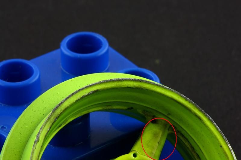

Na zdjęciu IMG_3676.jpg widadać coś jak szew po formie na powierzchni ramienia felgi. Dobrze widzę? Nie chodzi mi o krawędź, gdzie jak pisałeś w oryginale też jest ślad ale o samo ramię.

Maćku jeśli Ci chodzi o to miejsce
to tam nie ma i nie było szwu. W tym miejscu jest krawędź która jest wyoblona, najlepiej widać to na poniższej fotce gdy koło nie było jeszcze pomalowane
Taki mają kształt ramiona.
Na zdjęciu odbicie światła i brudzenie daje wrażenie jakby coś tam było.

O to szło, rzeczywiście niezłe złudzenie.
