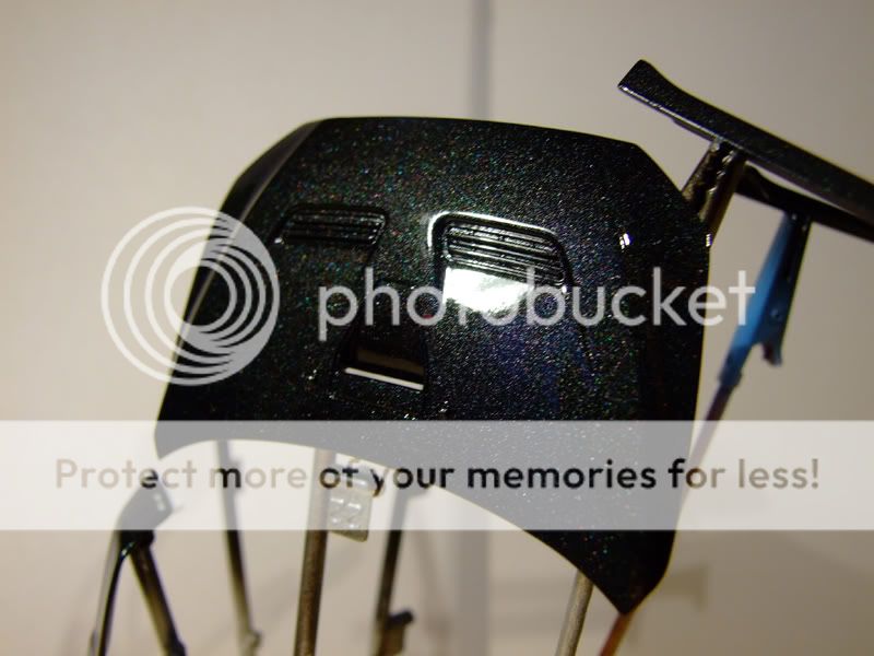

Witam wszystkich kolegów.
Po niekrótkiej przerwie spowodowanej świętami i Nowym Rokiem trzeba zacząć coś dłubać przy modelu.

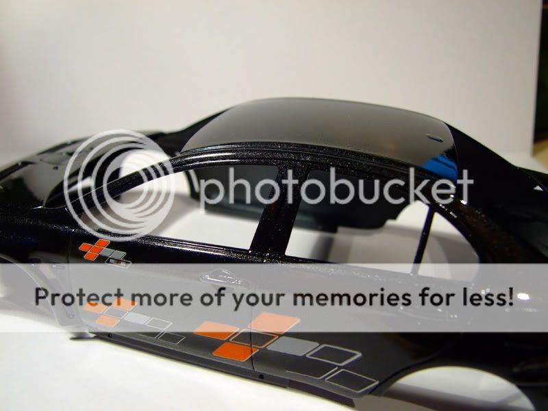

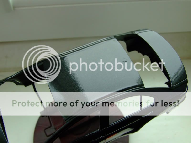

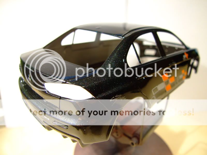

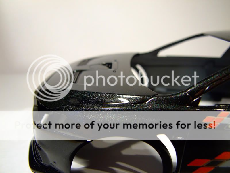

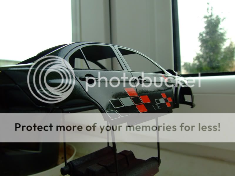

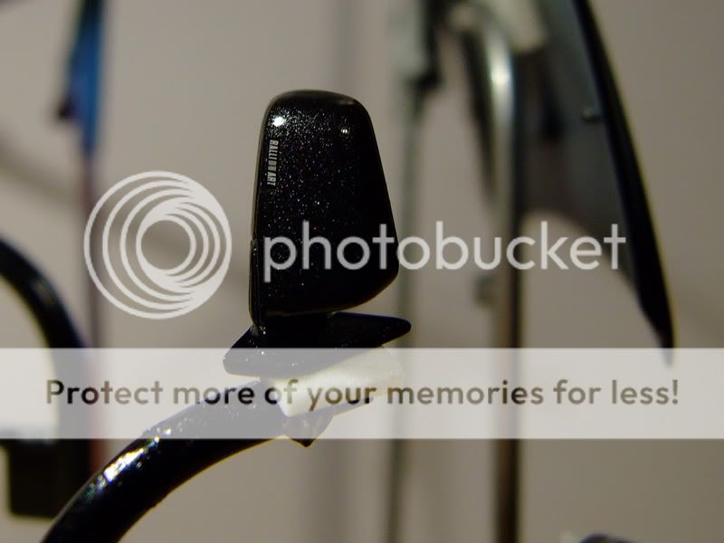

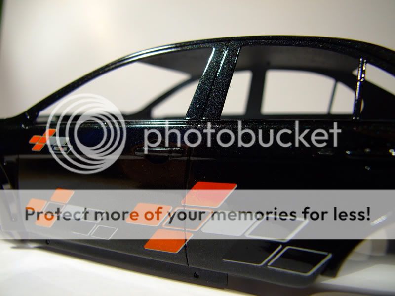

Postanowiłem wykorzystać ocieplenie i prysnąłem kastę lakierem 2k.
Oto efekty po 2 cienkich warstwach lakieru bezbarwnego:
A to efekty po kolejnych 2 warstwach. Tym razem były to trochę grubsze niż poprzednio:
Dla zainteresowanych dodam, że lakier kładziony był w temperaturze ok 5-6 stopni,
a mieszany w stosunku 2:1:1 (lakier,utwardzacz, rozcieńczalnik)
Rozlewność była w sam raz do aero i kładzie się dobrze ;o)
Kasta teraz będzie sobie dosychać a trzeba się zabrać za wnętrze lub podwozie , czyli kolejny etap wyjdzie w trakcie prac :lol:

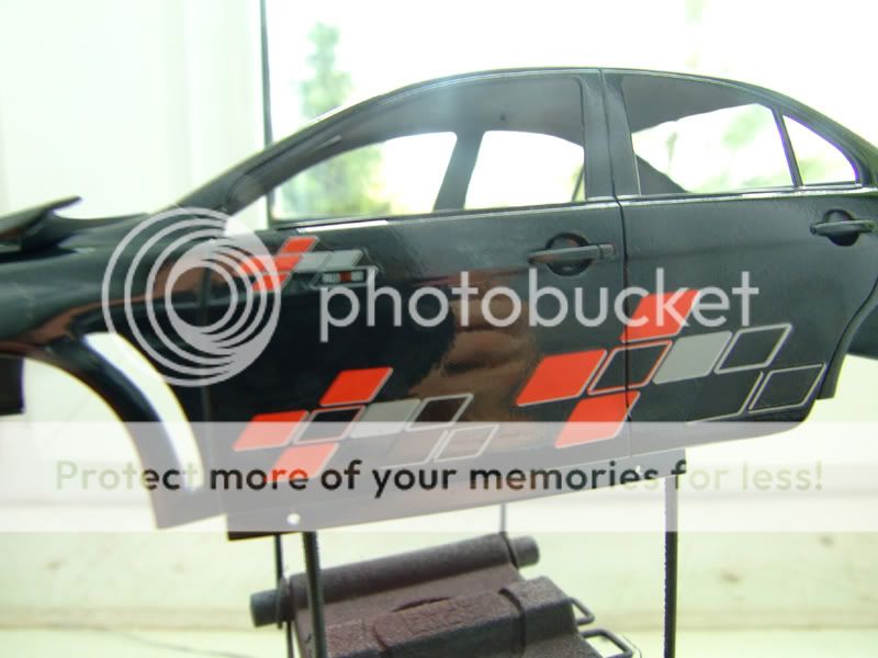

Re: Mitsubishi Lancer EVO X - AOSHIMA - 1:24 - Standard
Postprzez wuen » sobota, 8 stycznia 2011, 18:58

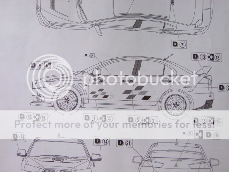

Górne naklejki na drzwiach przykleiłeś niestety krzywo - tylna część "leci w dół" - powinny być równolegle z przetłoczeniem na drzwiach
Postprzez Mr. Headshok » sobota, 8 stycznia 2011, 19:59
powerpablo napisał(a):...Dla zainteresowanych dodam, że lakier kładziony był w temperaturze ok 5-6 stopni...
Uuuu, odważny jesteś. Ja wymiękam przy temp. poniżej 15 stopni :)
Lakier wyszedł fajnie.
Postprzez Alvaro » sobota, 8 stycznia 2011, 20:08
Fakt, kalka nie jest równo, ale jakoś nie zwróciłem na to uwagi :) Ogólnie jest ładnie, na żywo jeszcze lepiej.
Postprzez Macio4ever » niedziela, 9 stycznia 2011, 01:32
Z ciekawości w jakich odstępach czasu kładłeś kolejne warstwy i czy szlifowałeś pomiędzy nimi?

Postprzez powerpablo » niedziela, 9 stycznia 2011, 12:19
wuen napisał(a):Górne naklejki na drzwiach przykleiłeś niestety krzywo - tylna część "leci w dół" - powinny być równolegle z przetłoczeniem na drzwiach
Kalki kleiłem niestety zgodnie z instrukcją załączoną w pudełku:
Natomiast po naklejeniu kalek to faktycznie sam przyznam że lepiej stanowczo by wyglądały wzdłuż linii tłoczenia bocznego :-/
Macio4ever napisał(a):Z ciekawości w jakich odstępach czasu kładłeś kolejne warstwy i czy szlifowałeś pomiędzy nimi?
Między pierwszą a drugą oraz trzecią i czwartą warstwą różnica czasowa to ok 15 minut, natomiast między 2 a 3 to ok 12 godzin.
Szlifować nie szlifowałem choć nie ukrywam że w dwóch miejscach to czynność mogłem zrobić :-|

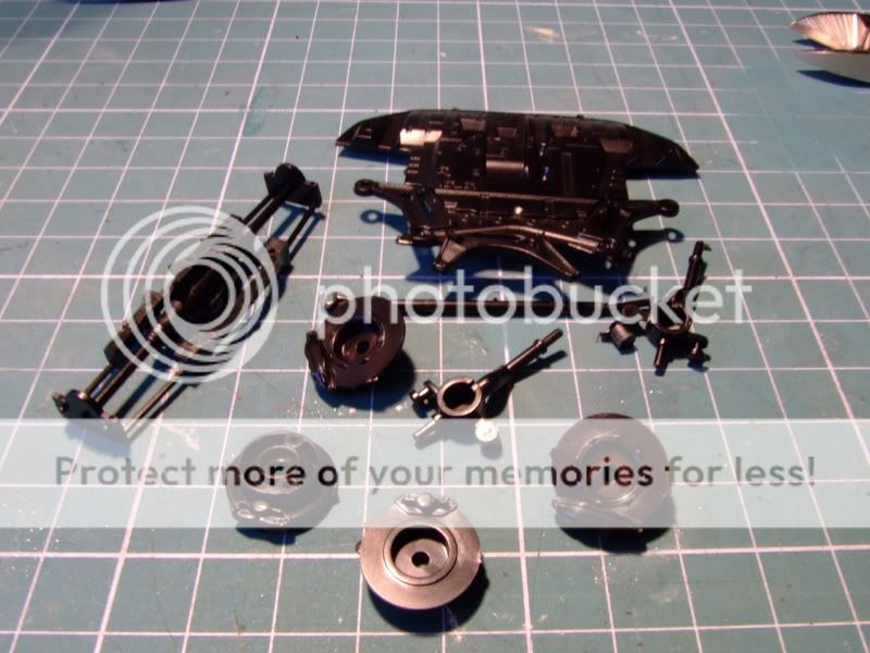

Miałem w planach podzielić pracę na kolejne etapy ale jak zobaczyłem jak ubogie jest zawieszenie i podłoga to postanowiłem że powycinam wszystkie części z wyprasek i przyszykuje do podkładu.
To są części które będą wykorzystanie przy płycie podłogowej :( ... mało tego tu Aoshima się nie popisała.
Bardzo ubogie zawieszenie:

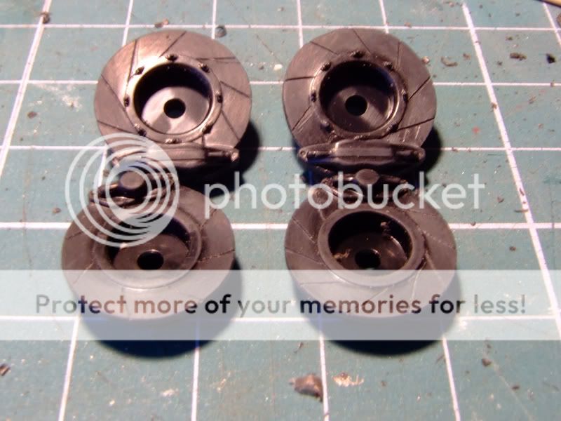

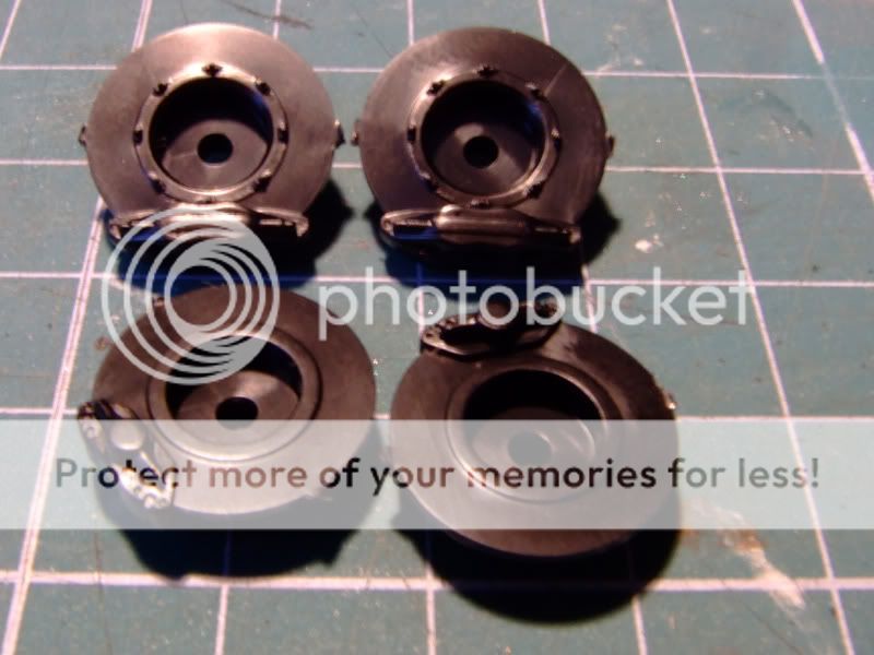

Tarcze hamulcowe wyglądają tak:
Postanowiłem je delikatnie naciąć .......i mam nadzieje, że nacięcia (rowki) są w dobrym kierunku :P

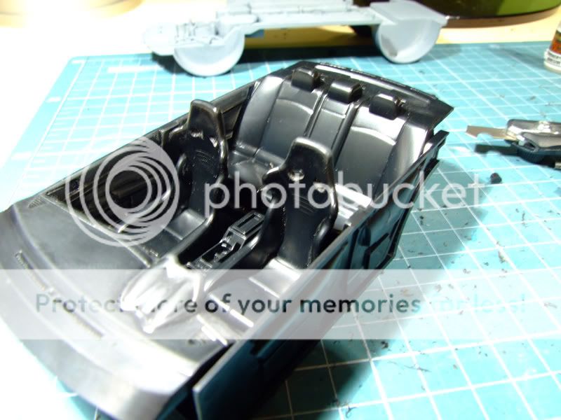

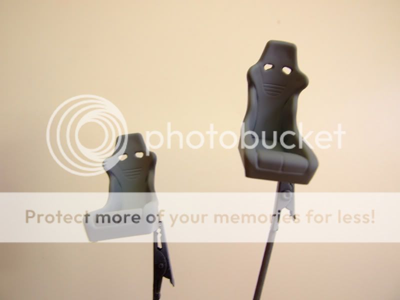

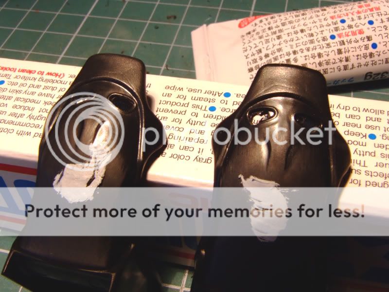

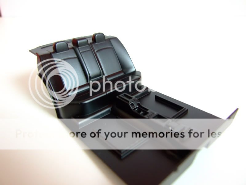

I w między czasie wnętrze. Fotele zostały zaszpachlowane w miejscach po wypychaczach i wywierciłem dziurki.
I reszta prac przy wnętrzu:

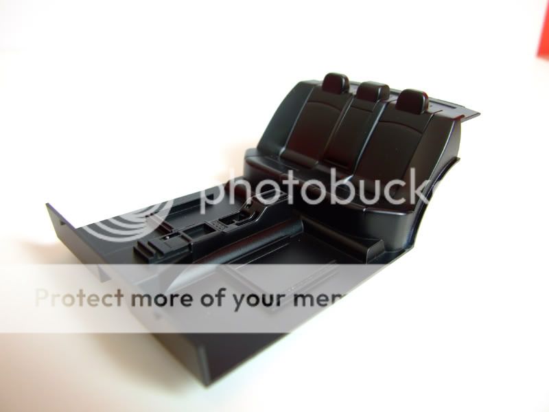

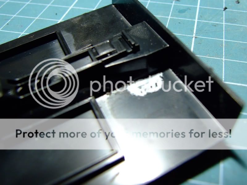

Pozbyłem się podpórki pod lewą nogę kierowcy w podłodze z prawej strony.

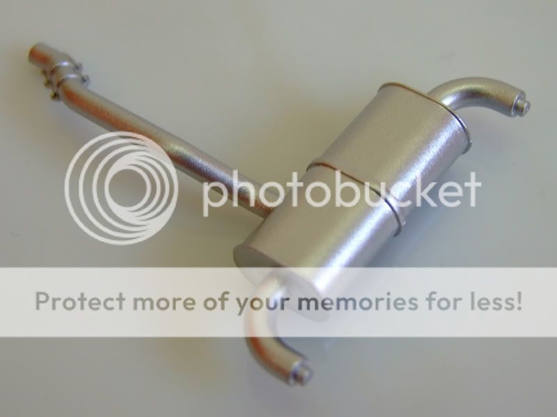

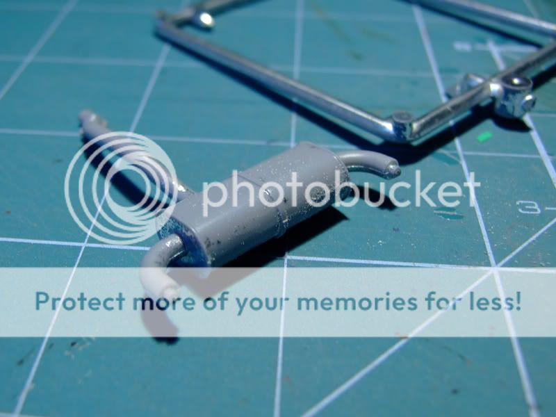

Usunąłem również brzydki chrom z tłumika i prysnąłem srebrnym kolorkiem ;o)

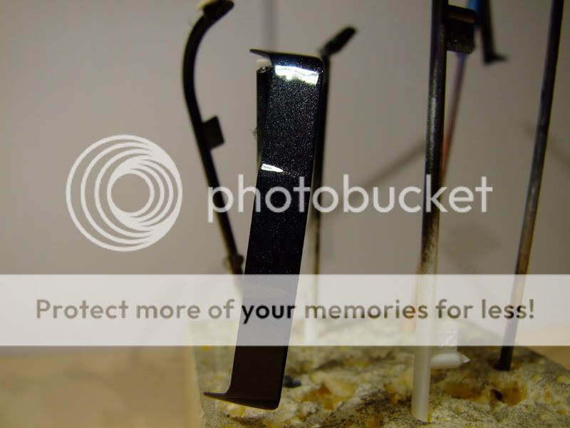

Część elementów pryśniętych podkładem po szpachlowaniu:

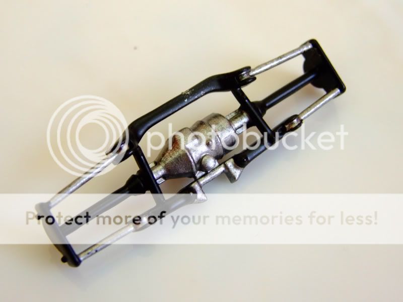

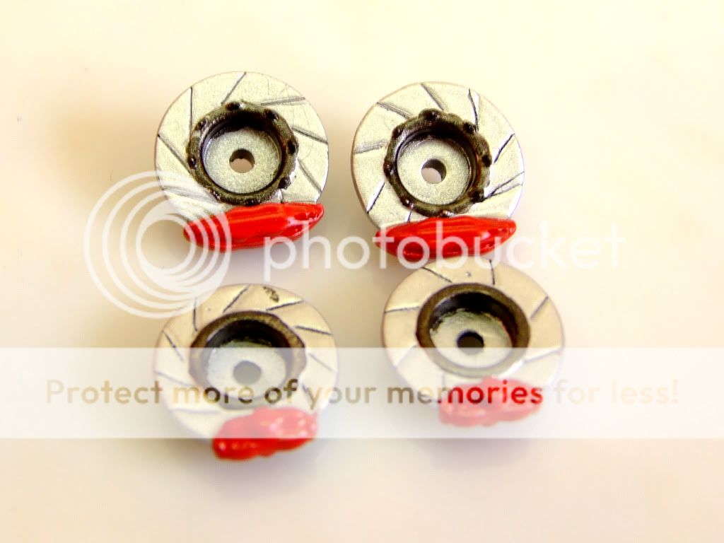

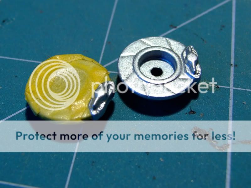

No i tarcze hamulcowe
Nie wyszło tak jak planowałem i chciałem ale tarcze jak i tylne zawieszenie z napędem pójdzie do poprawki :cry:

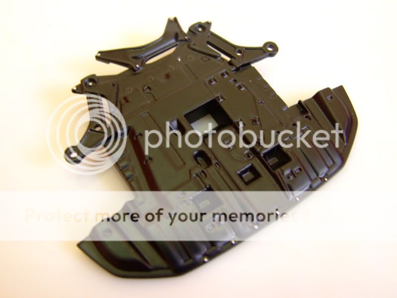

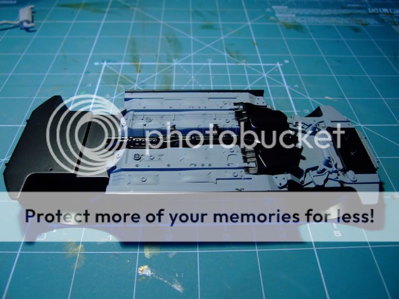

Podwozie jest pomalowane.
Płyta pod silnik:
I etap malowania płyty podwoziowej (męczarnie z maskowaniem - prawie 1,5 godziny maskowania a 10 minut malowania :? )
II etap malowania:

Postprzez Macio4ever » środa, 9 lutego 2011, 09:01
Pomysł z nacięciem tarcz jest bardzo dobry. Kierunek nacięć agresywny - częściej na tor, łagodny - ulica więc zawsze będziesz ok :)
Moim zdaniem tarcze i tylną zawiechę warto poprawić. Kup Alclada, bo ta srebrna jest strasznie "gruba" i to widać, chociaż po złożeniu pewnie mniej - sam to lepiej ocenisz.

Postprzez wuen » środa, 9 lutego 2011, 09:56
Macio4ever napisał(a): Kup Alclada, bo ta srebrna jest strasznie "gruba" i to widać, chociaż po złożeniu pewnie mniej - sam to lepiej ocenisz.
Wydaje mi się, że efekt ziarnistości spowodowany jest nie zastosowaniem podkładu - farba "wżarła" się w plastik naruszając jego powierzchnię.
wuen
Posty: 2400
Postprzez powerpablo » środa, 9 lutego 2011, 17:58
wuen napisał(a):Wydaje mi się, że efekt ziarnistości spowodowany jest nie zastosowaniem podkładu - farba "wżarła" się w plastik naruszając jego powierzchnię.
Podkład był, ale sam się zdziwiłem jakie to grube wyszło.
Tak czy siak nie ma co się zastanawiać i gdybać co dlaczego i jak?
Części pływają już w płynie hamulcowym.
Trzeba poprawić bo czy widać czy nie widać po złożeniu - fuszerki nie ma co robić :P

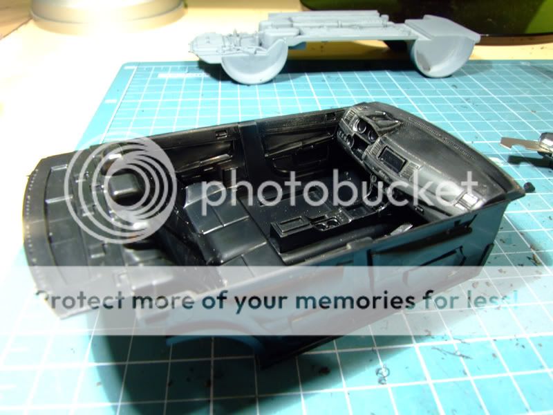

zabrałem się za wnętrze i podwozie

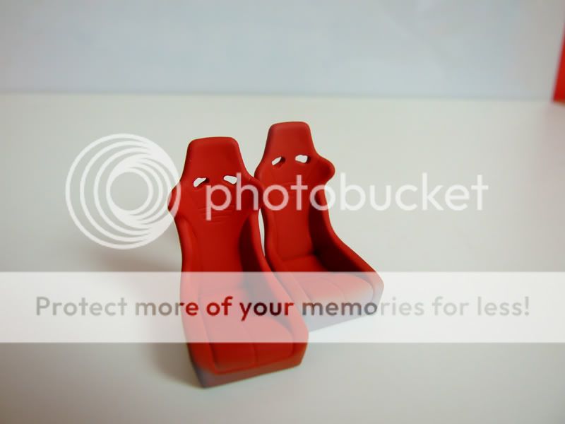

foteliki.... jeszcze dłużo przy nich roboty ale damy radę:)

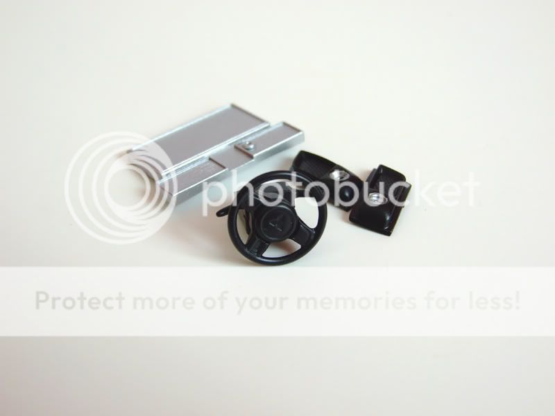

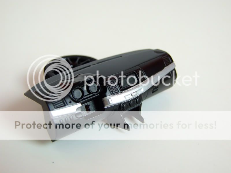

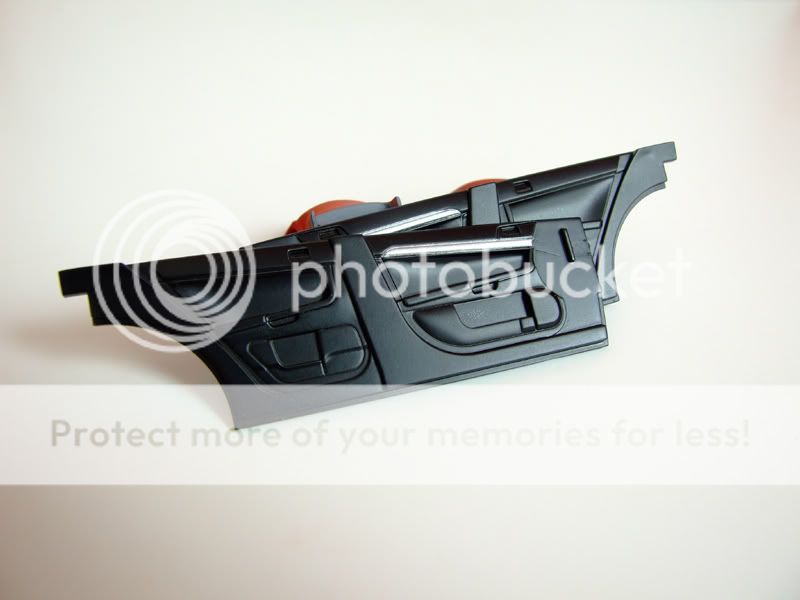

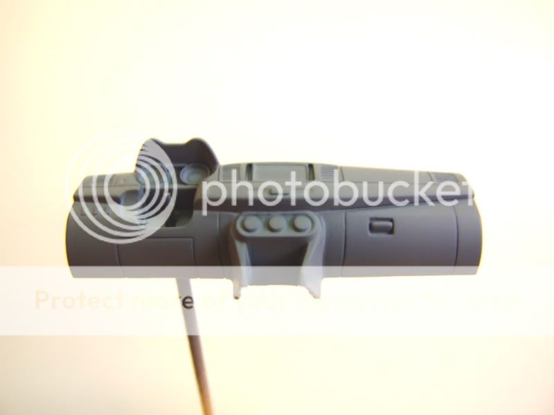

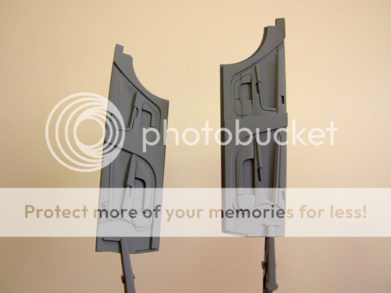

boczki drzwiowe oraz deska rozdzielcza:
wszystko jeszcze do wyretuszowanie bo się krawędzie przy odklejaniu taśmy poszczę piły :cry:

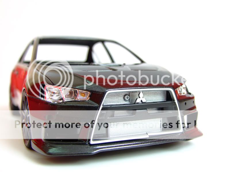

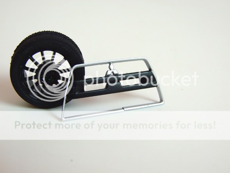

no i nieszczęsny gril, gzie w trakcie zdejmowania maskowania pękła mi dolna poprzeczka, ale i to się da naprawić

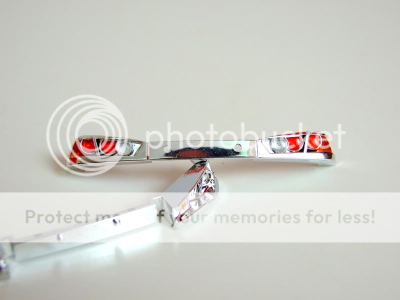

światła i inne detale

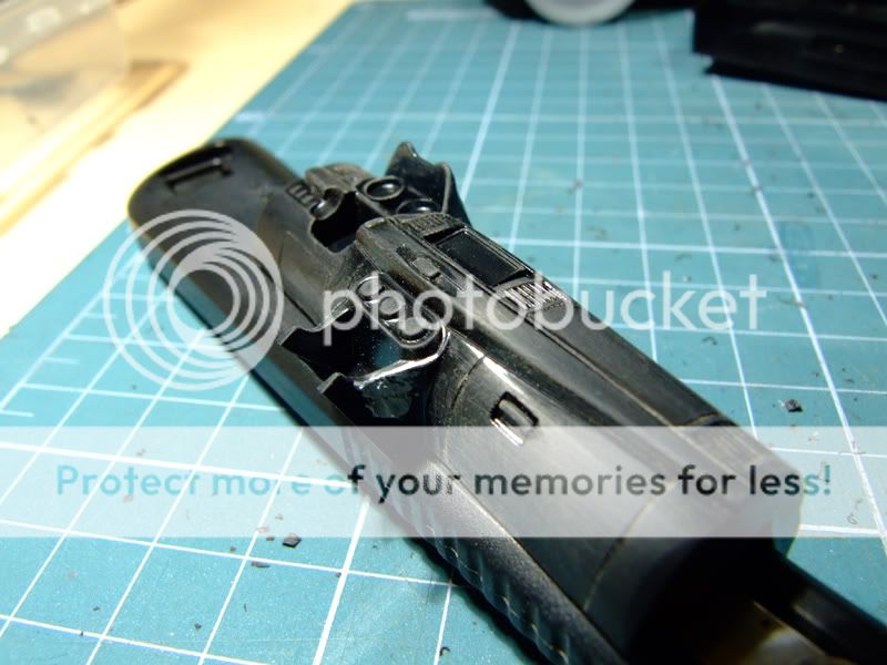

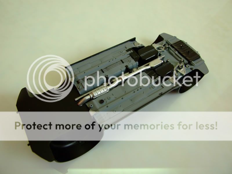

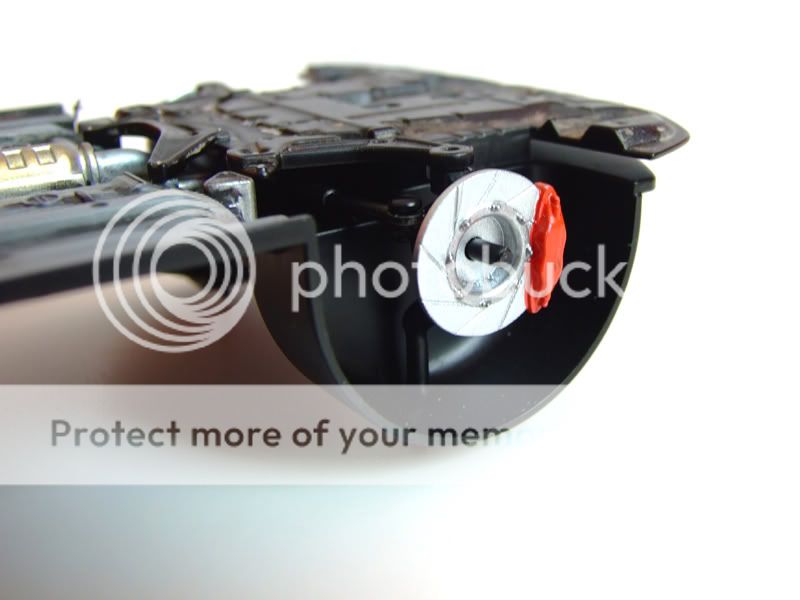

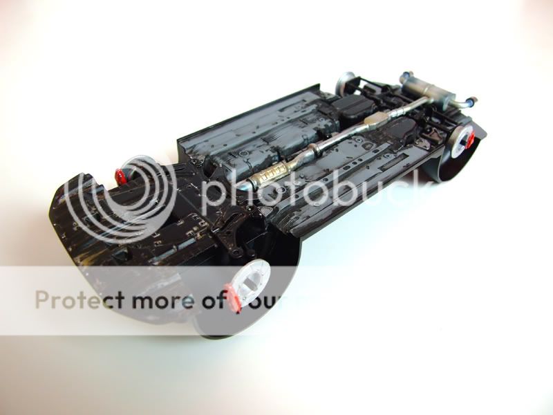

podwozie już w sumie prawie skończone ale jeszcze jakiś retusz i delikatne dobrudzenie tu i ówdzie:

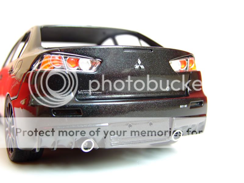

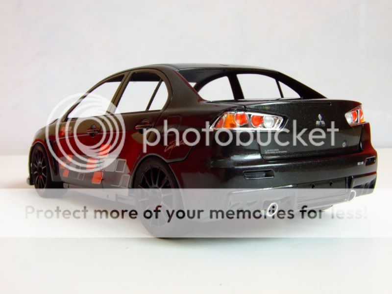

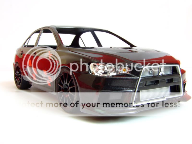

no i z samej ciekawości jak to prowizorycznie całość wygląda :P
na razie to tyle ...mile widziane jakieś sugestie
Paweł
powerpablo
Posty: 809
Lokalizacja: Łomża
Postprzez Macio4ever » sobota, 19 lutego 2011, 13:01
Moje uwagi i podpowiedzi:
1) Czerwonym maluj po białym podkładzie, bo inaczej będziesz musiał położyć zylion warstw aby mieć krycie
2) Kolorek czarny we wnętrzu - bardzo ładny
3) Deska rozdzielcza do poprawy - podeszła Ci srebrna. Zamaskuj dociskając krawędzie i maluj srebrną na 3-5 cienkich warstw wtedy nie podejdzie.
4) Atrapę bym poprawił. Rozważ wycięcie części czarnej i wklejenie po maskowaniu. Ze zdjęć na 100% nie widać, czy będzie to trudne czy trywialne.
5) Lampy (wnętrza) wyglądają ładnie
6) Rozwierć i pomaluj na czarno wnętrza rur wydechowych - będzie wyglądało naturalniej
7) Pomalowane na nowow tarcze wyglądają o niebo lepiej!
I tak na wszelki wypadek - zanim wkleisz szkła lamp - pomaluj im na czarno krawędzie (malujesz czarnym akrylem, odkurz zmyjesz wacikiem z Mr Muscle). Czemu Mr Muscle - bo zmywa akryle ale jest ciut mniej agresywny niż czysty IPA
