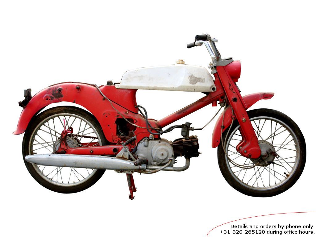

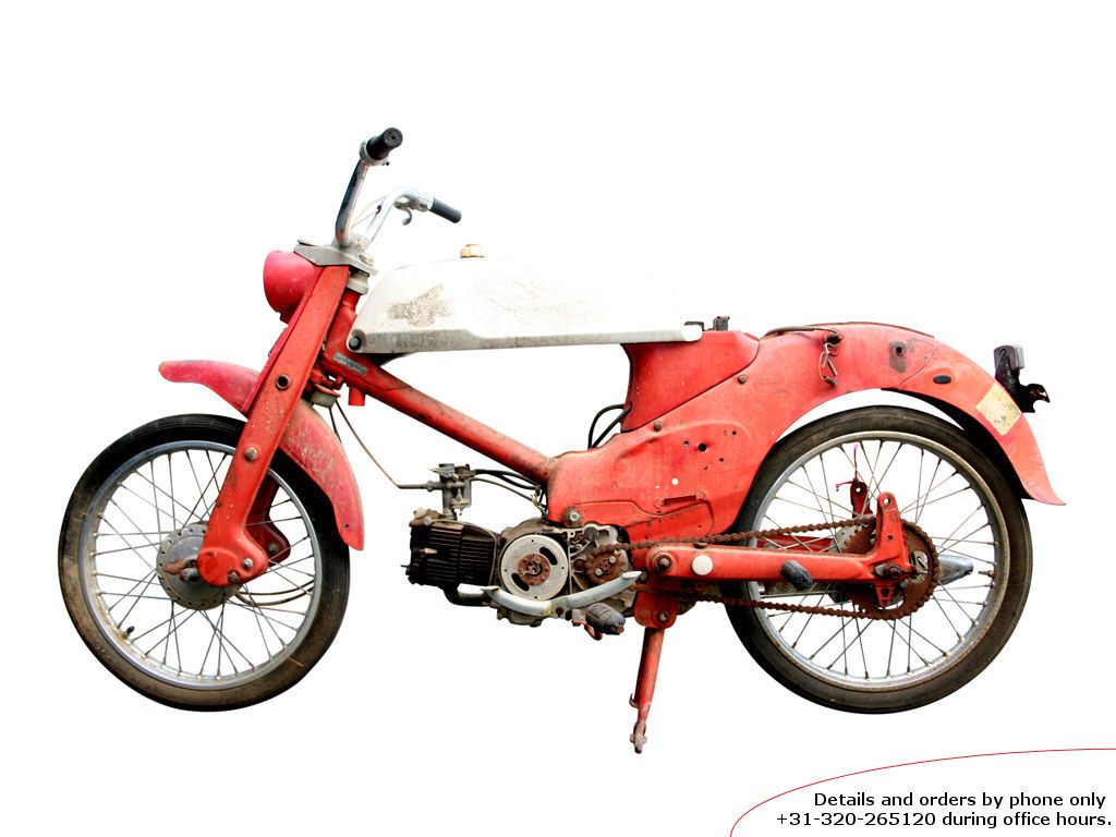

Fred-k2 napisał(a):Jeżeli ktoś posiada lepsze zdjęcie wnętrza takiego schowka/skrzynki to proszę wrzucić :)
Ja mam takie fotki jak to wygląda bez pokrywy schowka.
Tutaj widać kawałek w prawym górnym rogu
a tutaj taki złomek
