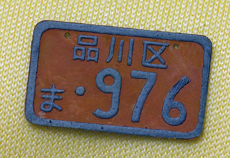

Macio4ever napisał(a):Powiedz coś więcej o trawieniu.
Na razie ćwiczę sam proces wytrawiania. Blaszka przygotowywana w najprostszy możliwy sposób -"termotransfer" tonera z wydruku z drukarki laserowej za pomocą zwykłego żelazka. Trawienie w kąpieli w roztworze uwodnionego Fe2Cl3. Blaszka też zwykła -miedziana 0.2mm używana do ekranowania w elektronice. Pierwszy cel -osiągnąć powtarzalność :)
Powyższą technikę testuję trawiąc "całe sterty" tablic rejestracyjnych -na razie w większości wychodzą mi same skorodowane na jakieś porzucone wraki :D
Dziś zdjęcia słabiutkie -nie rozstawiałem oświetlenia, a raczej nie rozproszyłem go należycie.

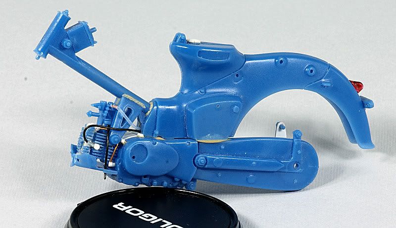

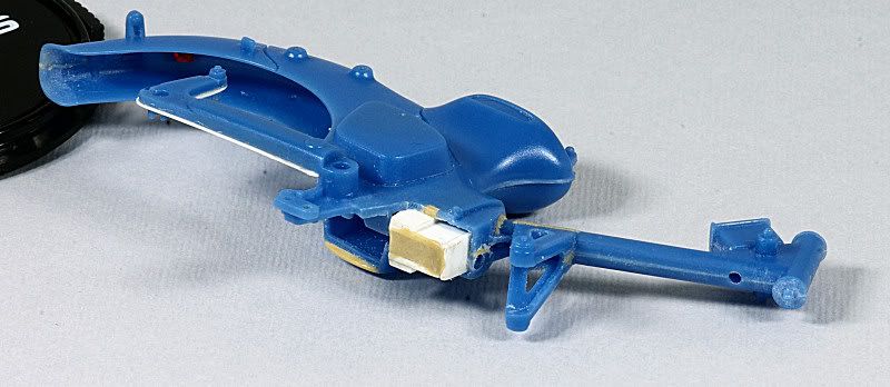

Kazik napisał(a):Chciałbym zobaczyć tą wewnętrzną konstrukcję która Ci ułatwia składanie.
Proszę -konstrukcja toporna, ale stabilna:
Dziś zdążyłem dodać gaźnik i okablowanie silnika:
-przewód paliwowy do gaźnika (zastanawiam się, czy do środka przewodu nie zapuścić rozcieńczonego pomarańczowego cleara, żeby rurka zabarwiła się na taki żółtawy kolor)
-kabel do świecy wraz z mocowaniem
-wężyk odpowietrzający(?) gaźnik -to ten wyprowadzony poza dolną osłonę cylindra
-rurka łącząca blok silnika z głowicą
Przy silniku zostało jeszcze kilka drobnych elementów -chciałbym w końcu coś w ten weekend pomalować ;o)

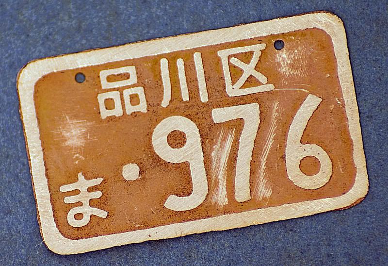

Postprzez levee » piątek, 26 sierpnia 2011, 00:13
W sumie to żaden update, ale nie mogłem się powstrzymać.
Kolejna tablica w kolekcji. Chyba jestem na dobrej drodze - ta wytrawiła się całkiem, całkiem.
Prosto z kąpieli:
I wstępnie oczyszczona z tonera. "Kreska" czcionki z cyframi ma szerokość ~0.9mm, a czcionki "krzaczkowej" ~0.3mm.
Wiem, że nie jest to rewelacja, ale mnie bardzo cieszy :mrgreen:
levee
Posty: 313
Dołączył(a): sobota, 22 września 2007, 12:07
Re: Love Cub50 - Honda Super Cub, Fujimi 1/12
Postprzez Macio4ever » piątek, 26 sierpnia 2011, 09:06
Uważam, że wyszła bardzo dobrze. Zrobiłeś mega powiększenie więc zawsze wyjdzie jakiś szczegół faktury, który nie jest idealny.
