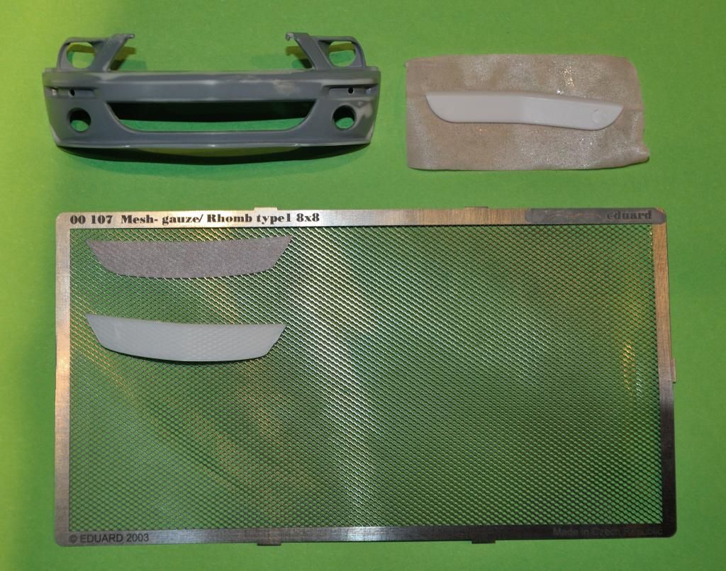

Zabrałem się za wycinanie i formowanie siatek grila:

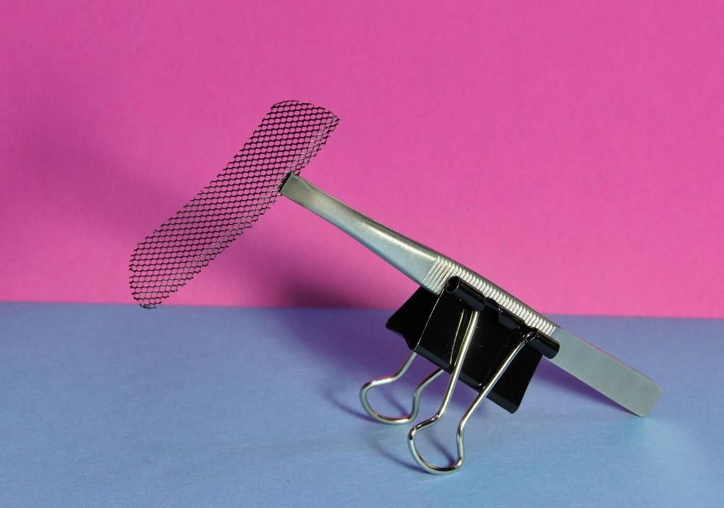

Przy pomocy wyciętego elementu ze zderzaka (dolna część wlotu powietrza) zrobiłem sobie szablon - nakleiłem na niego taśmę maskującą, obciąłem przy krawędziach. Tak przygotowany szablon nakleiłem na siatkę. Następnie wyciąłem (z naddatkiem) z blaszki element. Teraz była trudniejsza część: formowanie do pożądanego kształtu - siateczka jest strasznie delikatna, to też przyłożyłem do zderzaka od wewnętrznej strony i powoli, delikatnie dociskając formowałem właściwy kształt. Po mozolnym formowaniu pomalowałem podkładem i czarnym półmatem. Oto efekty:
Z wklejeniem muszę poczekać do całkowitego pomalowania przodu. W każdym razie przykładając na sucho efekt jest bez porównania dużo lepszy do tego, co proponował producent.
