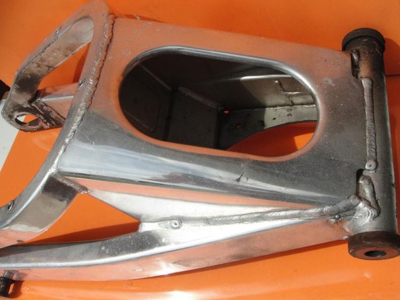

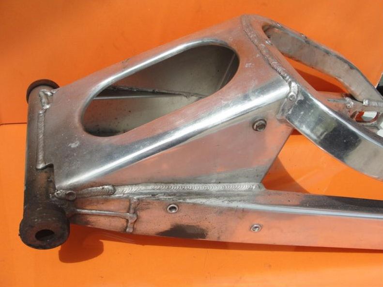

Macio4ever napisał(a):...Co do spawów, to chyba ciut za dużo masy,...
daddycustomizer napisał(a):...choć też sądzę że miejscami za dużo masy
Zobaczcie jak te spawy wyglądają w realu
na jakieś subtelne to one nie wyglądają.
Tak jak pisałem jak skończę będzie można ocenić całość.

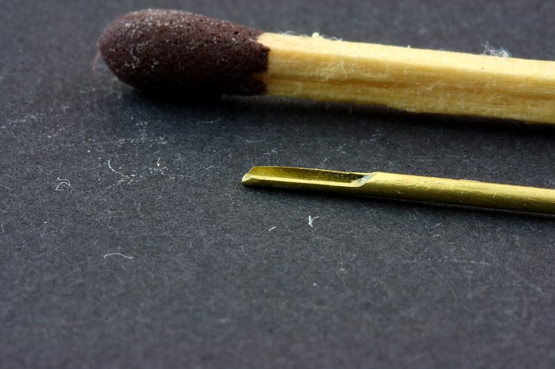

zmorka napisał(a):Jak dla mnie wygląda super, powiedz Marek czym "spawałeś" :?:
Dzięki!
Spawałem takim zaawansowanym urządzeniem własnej produkcji
wykonane z 1mm rurki mosiężnej.

Spawareczka pierwsza klasa,muszę się zaopatrzyć w taki migomacik :mrgreen: , bo wykałaczką nie za bardzo mi wychodzi.

Do robienia spawów polecam tez przycięte igły lekarskie - raz że łatwo je przyciąć i przeszlifować, dwa że są w różnych rozmiarach a trzy że od razu mają poręczny uchwyt.
Same spawy można robić też z rozciągniętej nad ogniem ramki, nasączonej klejem ( rzadki tamiya najlepszy ), lub też z płynnych szpachli - możliwości jest dużo ;o)

Kazik napisał(a):Zobaczcie jak te spawy wyglądają w realu
A próbowałeś kiedyś położyć taki spaw jak na fotce na porównywalnym odcinku?
Wyglądają bardzo porządnie :P .

A swoją drogą to ciekawe czy to ludzie czy automaty spawają?
Generalnie to spaw nie musi wyglądać ważne żeby trzymał.
Re: Yamaha YZF-R1 Taira Racing - Tamiya 1:12 - OPEN
Postprzez greatgonzo » poniedziałek, 10 października 2011, 13:06
To na ogół idzie w parze. Ten wygląda, że trzyma :).
