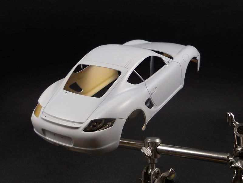

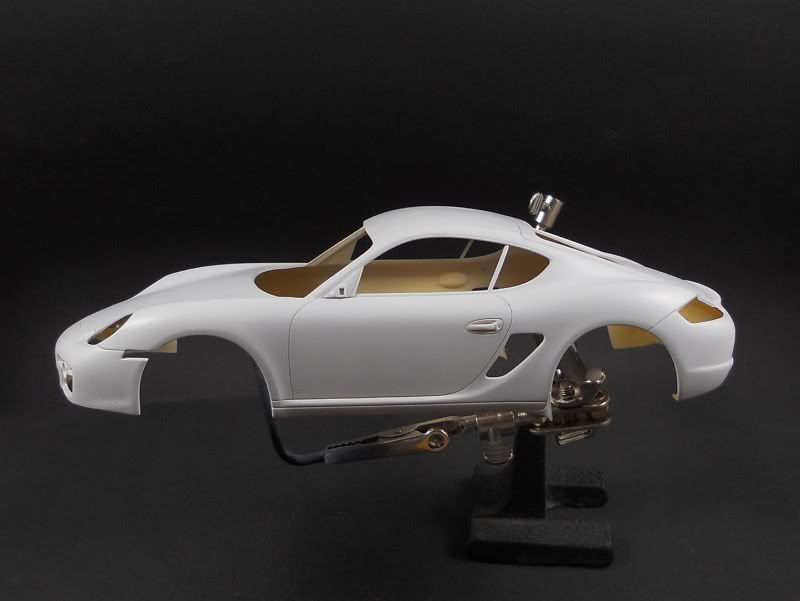

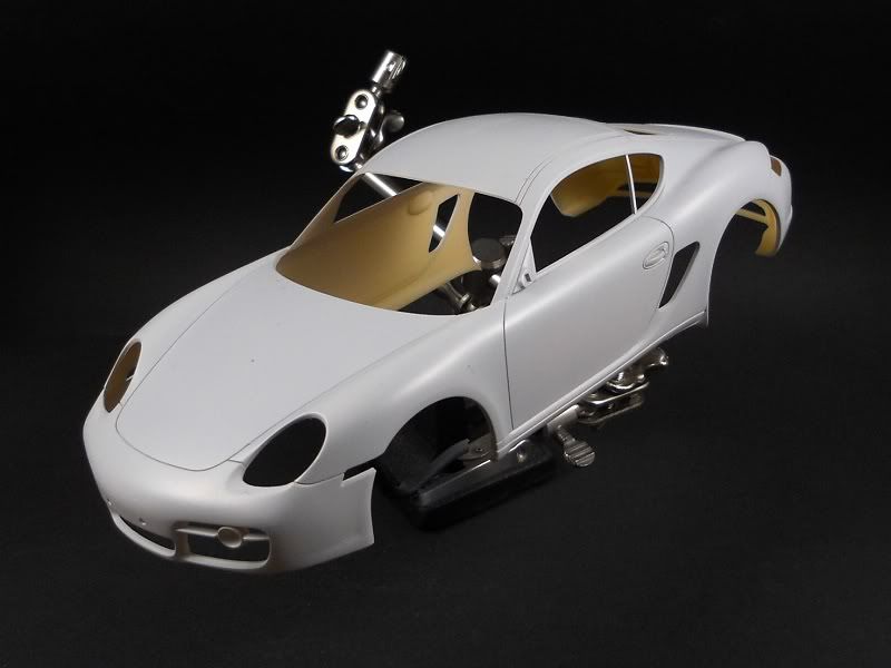

Prosie dostało podkładem. Mieszanka Mr. Base White 1000 (1,5ccm) Mr. Surfacer 1000 (1ccm) i żółty rozcieńczalnik Gunze (3,5ccm), siknięte mam już wszystko oprócz odbłyśników świateł, piór wycieraczek których jeszcze nie poskładałem i felg które są w fazie planowania (intensywnie o nich myślę :lol: )
Na masce i w paru miejscach widać paprochy, jutro ich nie będzie rzecz jasna ;o)
Kolor będzie bardzo zbliżony do tego podkładu. Dzisiaj prawie udały mi się zdjęcia :mrgreen:

Zdjęcia rewelacyjne!
Nastąpiły jakieś zmiany w tym zakresie? :mrgreen:
Linie podziału masz już pogłębione?
Bo na zdjęciach wyglądają na dosyć płytkie. Po bezbarwnym mogą się spłycić jeszcze bardziej.
Po za tym wygląda bardzo dobrze.

Świetne zdjęcia, kurcze poziom rośnie z dnia na dzień i za chwilę nie będzie już można niczym poszpanować w zakresie fotografii ;o)
Ja też widze te linie, jako nadające się do delikatnego pogłębienia. Tak na wszelki wypadek.

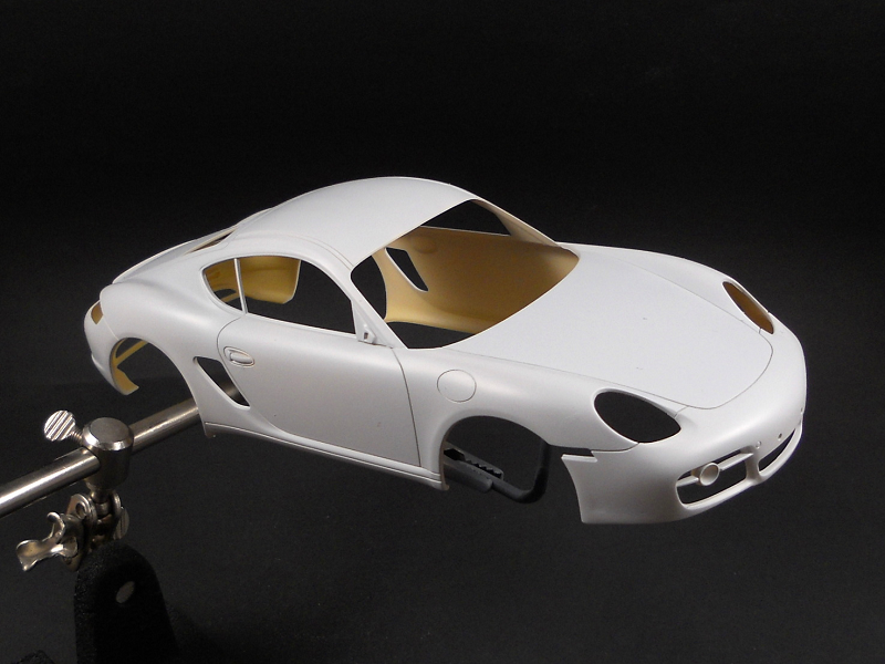

Dzięki chłopaki :) Fotki nadal robię tym samym aparatem, jedyne co mam nowego to statyw, cała relacja Porsche była dotąd robiona z ręki. Pobawiłem się też trochę lampami (teraz inaczej naświetlam namiot) i to w zasadzie tyle.
Linie będą pogłębiane przed kładzeniem koloru, wcześniej pogłębiłem tylko te na prawdę płytkie jak wlew paliwa i maskę, dla przykładu drzwi nie były jeszcze ruszone. Robię taki eksperyment z pogłębianiem po podkładzie, ciekaw jestem czy nie uzyskam szybszego efektu dzięki wyskrobywaniu podkładu z linii.

Obawiam się, że pękający na brzegach podkład może dawać nieciekawy efekt, a poza tym co ze szlifowaniem zadziorów,jakie mogą się zrobić przy skrobaniu?

Jeśli dałeś zbyt dużo podkładu i "zalega" w liniach to natnij je skalpelem i zapuść rozcieńczalnik.
