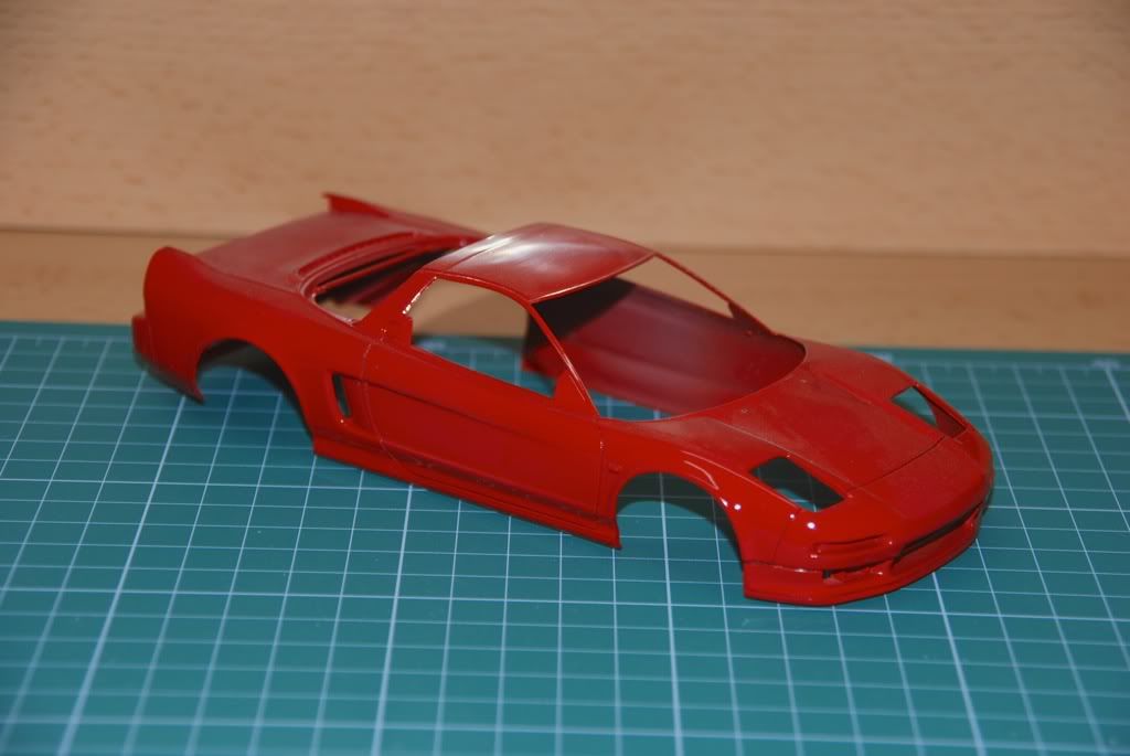

Baza nie miała takich kraterów - to chyba przez sporą ilość rozpuszczalnika w bezb.. Zabieram się do szlifowania p2500 na mokro.
Uwypuklenie - zastosuję oczywiście, podoba mi się pomysł ;o)

Kratery to w większości przypadków zanieczyszczenia powierzchni. Z mojego skromnego doświadczenia nie da się ich zalać - trzeba zeszlifować do samego dna. Zanieczyszczenie mogło być w powietrzu (np. woda) lub pył lub tłuszcz na powierzchni. Jeżeli miałeś to już na podkładzie, to trzeba było wtedy ścinać, teraz będzie ciężko.

Nieee, chyba nie. Kraterów właściwie nie ma, tylko baranek. Wyszlifowałem na gładko i jest ok. Jak będzie mi się chciało jeszcze dzisiaj to psiknę cienką warstwę bezbarwnego i napiszę jak wygląda sytuacja. Podkład był szorstki, ale to przez zbyt dużą jego gęstość.

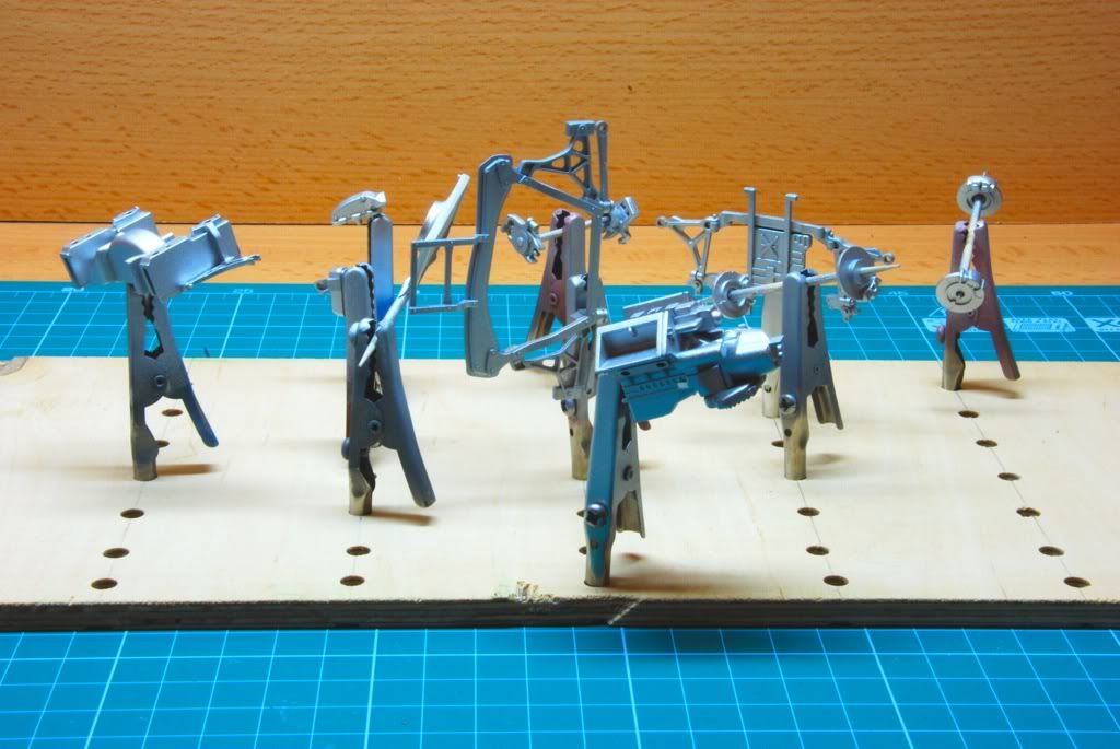

Po dłuugiej przerwie jest postęp! Jakoś tak w ogóle nie chciało mi się ani malować ani nic dłubać :( Ale ochota powróciła, czas również jest to jadę dalej.
Wszystko w podkładzie:

W międzyczasie XF16:

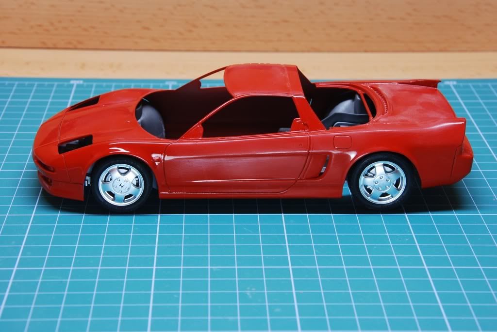

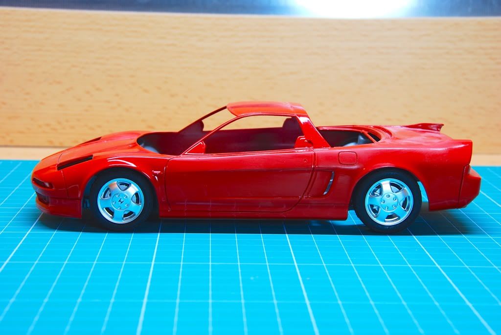

I próbny montaż + prześwit - 6 mm, a na końcu 1,2 cm. Widać też wypadek - znaczek na koło mi się zwinął w kulkę jak chciałem przycisnąć patyczkiem hig. :-/ Na szczęście żadnych większych niespodziewanek nie było (tfu tfu :P)
