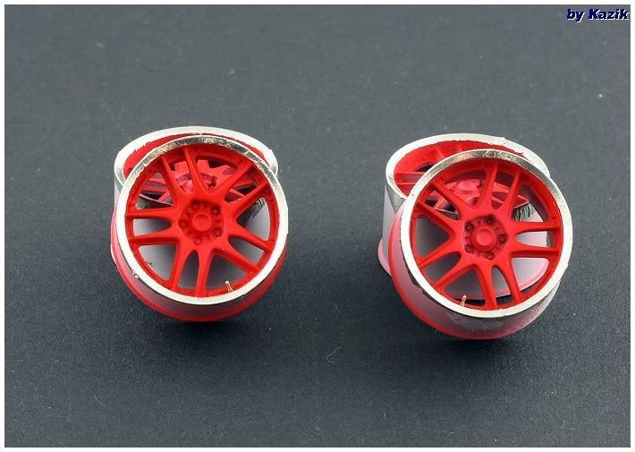

Polerowanego raczej nie będzie, będzie malowany. :)
Wreszcie weekend, może uda się coś zrobić.
Tymczasem po godzinie zabawy z BMFem udało mi się zamaskować rant.

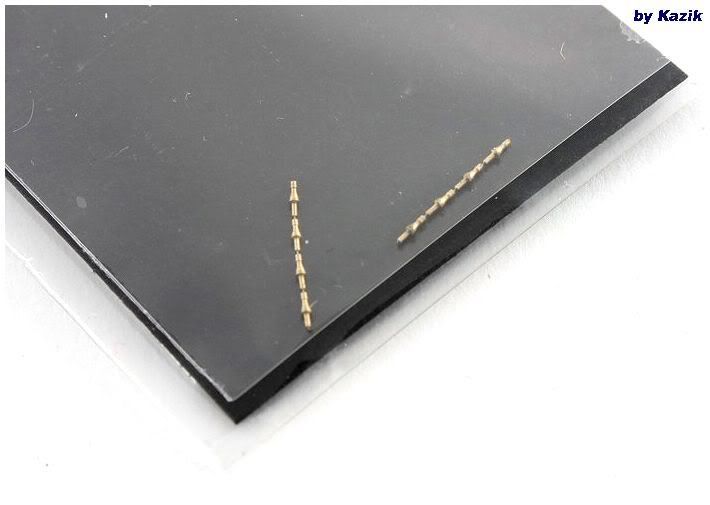

Skoro felgi będą malowane na czarno (taki jest plan) to stwierdziłem że wentylki też powinny być raczej czarne. Więc musiałem je wkleić przed malowaniem.
Wentylki Abera są.... strasznie mikroskopijne
no ale w skali to one faktycznie nie powinny być inne. Jakoś moimi grubymi paluchami sobie poradziłem (na szczęście obyło się bez lotów pod warsztat bo wtedy mogło by być krucho ze znalezieniem :) ).

Gdzie mozna kupic takie wentylki ??

Ja kupiłem tutaj , bo akurat byłem w okolicy.

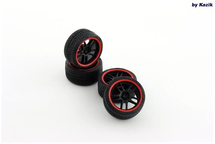

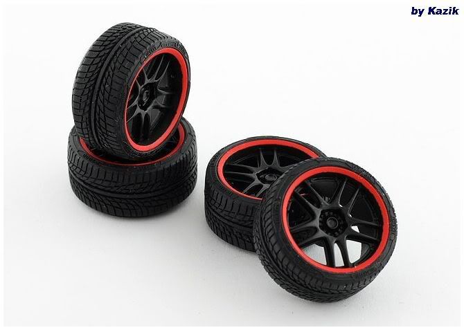

Felgi dostały semi glos gunze i straciły folie, tak to teraz wygląda
w kilku miejscach krawędź kolorów jest lekko nierówna ale chyba już tak zostawię.

Super felgi...
Widziałem kilka takich na zdjęciach z różnymi samochodami i zawsze wyglądały nieziemsko :)

Mam nadzieję że do całości będzie pasować bo teraz w ogóle mnie nie przekonują ... Czekam na kolejne up daty :).

Fajne są, nawet bardzo, ale tak się zastanawiam jakbyś psiknął je werniksem to byłoby jeszcze lepiej ;)

Następnym razem sugerowałbym zmianę sposobu maskowania i kolejności malowania. Najpierw na czarno, potem maskowanie od wewnątrz. W ten sposób maskujesz walec, a nie okrąg, co moim zdaniem jest łatwiejsze. Dochodzi co prawda pomalowanie rantu białym podkładem albo zmycie czarnego...
Wyglądają fajnie. Jestem ciekawy, jak wyjdą na samochodzie.

Wiem że tak prawdopodobnie wyszło by lepiej ale obawiałem się malowania jaśniejszym kolorem po ciemniejszym. Jeśli użyłbym podkładu to były by już więcej niż jedna warstwa i bałem się że będzie widoczny schodek.

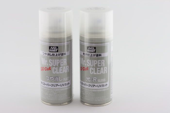

Werniks będzie jak najbardziej.
Zastanawiam się tylko czy może nie mat :D Kupiłem kiedyś gunze flat tak na próbę ale jeszcze nim nic nie malowałem.
To trochę pomysł od czapy, w pierwszej kolejności zrobię próbę gdzieś indziej.

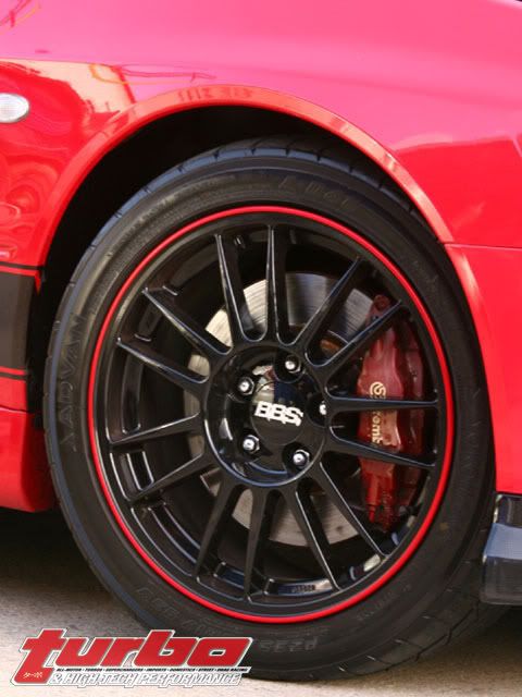

Próba z matem zrobiona, no wychodzi po prostu ... mat :) (potem pokażę jakieś fotki). Będzie klasycznie, połysk. Po małym rekonesansie po sieci doszedłem do wniosku, że zrobię prawdopodobnie przed werniksem srebrne śruby, przykład jak to wygląda
no i zastanawiam się jeszcze nad kolorem zacisków tarcz hamulcowych: czarne, czerwone czy takie ciemniejsze żelazo.

Zdecydowanie czerwone. Wiadomo - szybsze :mrgreen: A tak na poważnie to też czerwone ;) Najbardziej sportowo się prezentują 8-)

Ja pomyślał bym nad niebieskimi zaciskami ;o)
