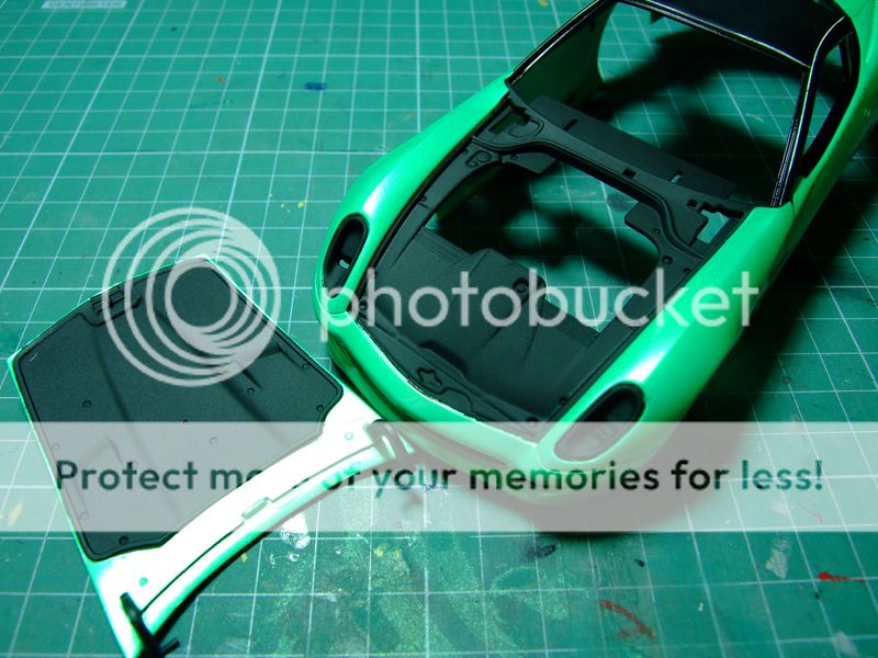

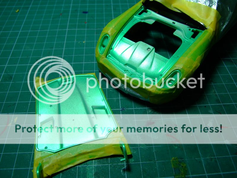

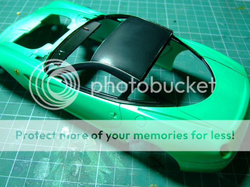

Muszę poprawić dach i inne elementy, które były pryśnięte mieszanką kolorów XF-63 i X-18.
Wyszło to nadal za czarne, nie wpadało w odcień szarości czy jak kto woli grafitowy kolor, który byłby najbardziej zbliżony do oryginału.
A tutaj etap maskowania i malowania czarnym matem.

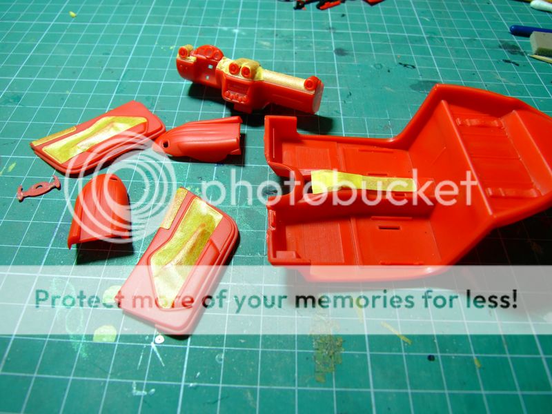

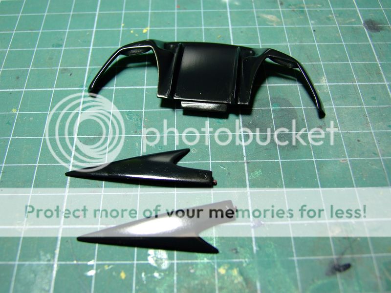

Kolejnym krokiem było przygotowanie wnętrza pod podkład oraz zrobienie szablonów pod kalki.
I tutaj raczej odejne trochę od oryginału i zrobię wnętrze dwu kolorowe coś w tym stylu:
...spowodowane jest to tym, że wnętrze auta jest całe czarne i chcę trochę to ożywić.

Więcej Pawle XF-63 i będzie grafit-szary.A przy carbonach życzę cierpliwości bo trochę Ci się zejdzie(wiem coś w tym temacie :evil: :lol: ).A tą fotkę wnętrza też mam zapisaną bo następna będzie u mnie na warsztacie 599 GTB z Fujimi z zestawem blaszek(ostatni zakup).

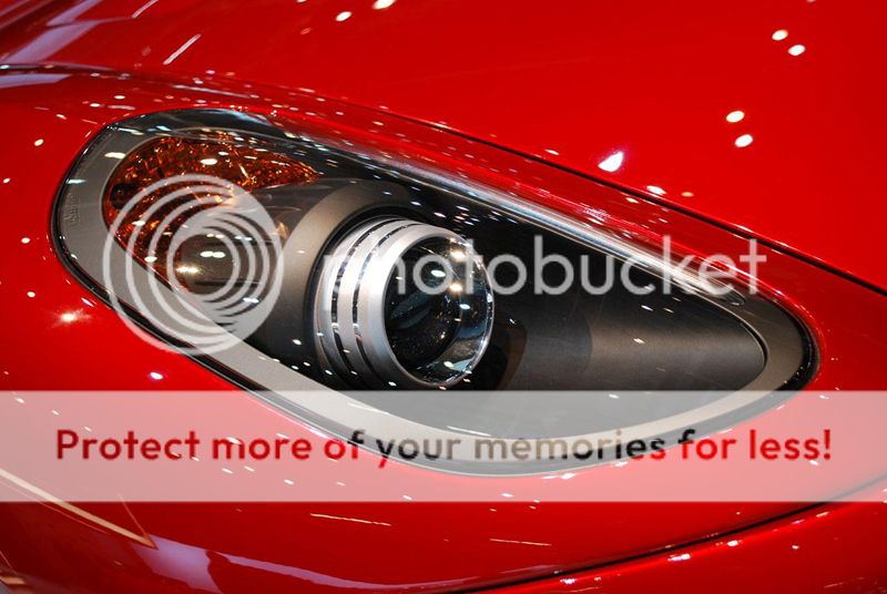

W 599 wkłady lamp przednich są czarne??

Na pewno przy następnej mieszance dam więcej tego szarego. A jeśli chodzi o carbony to dobrze wiem o co Ci chodzi. Widziałem efekty Twojej pracy Piotrek przy 458 Italia. A jeśli jesteś zainteresowany dokumentacją zdjęciową do Ferrari 599 GTB Fiorano to służę pomocą.
A wkłady przednich lamp myślę, że są w czarnym macie tak się sugeruję tym zdjęciem.

Tak zgadza się taki sam kolor wkładów jest w F430 Scuderia (robię ją bokiem przy Italii :D ). Po obwodzie chyba są w graficie.

Obwódka jest grafitowa ale po przymiarce kloszy ona zginie i nie będzie nic widać. Tak więc obwódkę kloszy pociągnę czarnym to uzyskam efekt uszczelek i będzie jakieś odcięcie.

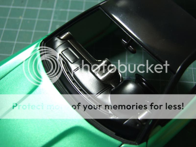

Postprzez powerpablo » sobota, 22 grudnia 2012, 12:02

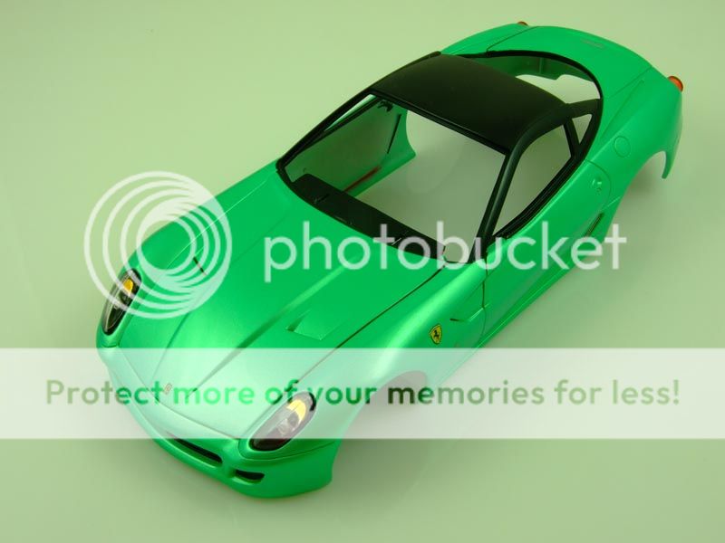

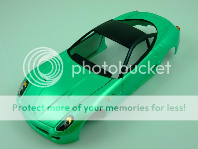

Tak mało czasu ostatnio, ale tak dla relaksu przysiadłem.

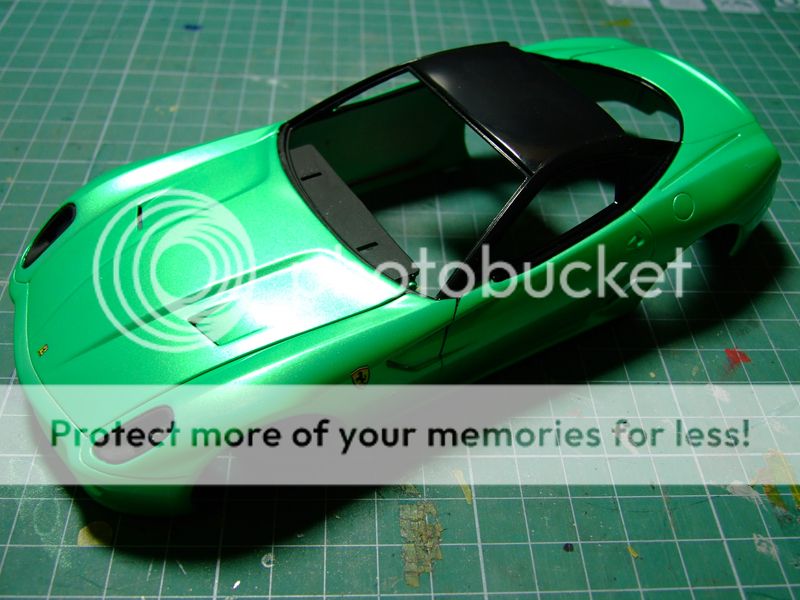

Pomalowałem mieszanką X-18 i XF-63 oraz XF-53 no i było za szare pewnie przesadziłem i na domiar tego zaliczyłem małego zonka. W trakcie malowania dachu spadł mi plastikowy kubeczek i narobił mi psikusa, Nie malowałem dalej, aczkolwiek moja żona stwierdziła, że kolor który uzyskałem nie pasuję do reszty i powiedziała, że poprzedni był lepszy. Trochę racji miała, gdyż mi ten kolor również nie leżał i postanowiłem psiknąć poprzednią kompozycją i o to efekty.
Na fotkach jest to czarny kolor, ale w świetle dziennym ten kolor wpada w taki satynowy szary ciemny. Bardzo ładny efekt :lol:
Muszę jeszcze jedynie poprawić trzy elementy - babole.

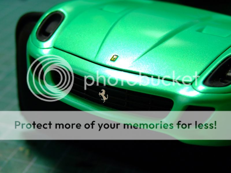

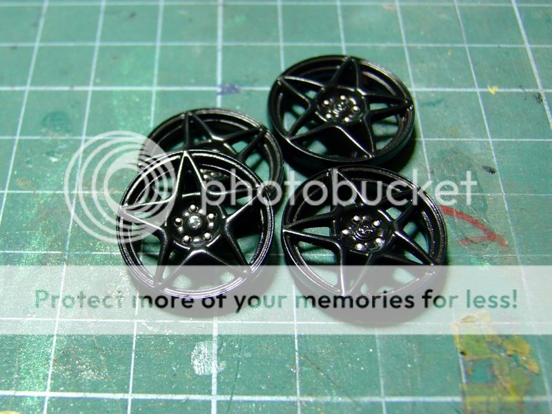

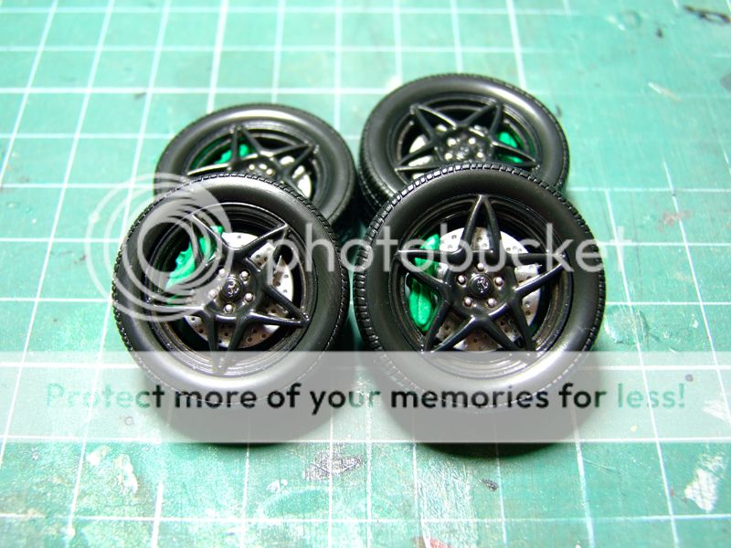

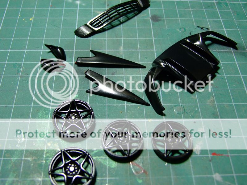

Felgi ich przednia część wykończona:
w środku są emblematy ferrari - ale ciężko było mi uchwycić ostrość - szalał mi aparat.

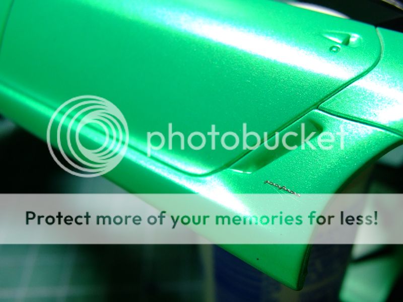

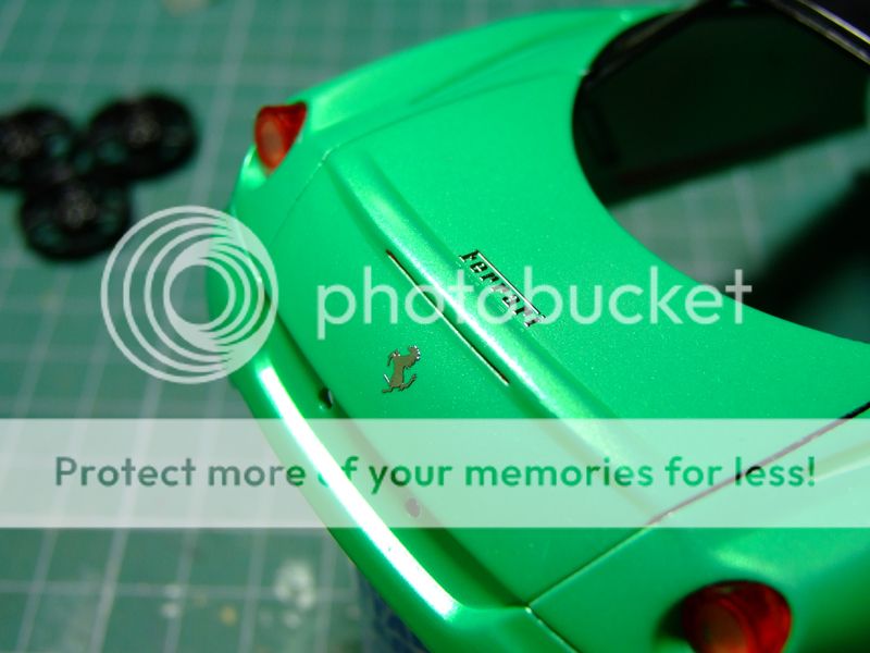

Reszta metalsticerów na swoim miejscu - tylko karoseria:

Postprzez cayman » sobota, 22 grudnia 2012, 13:21
Mało bo mało ale coś zrobione i to najważniejsze .Kolor kasty bardzo mi się podoba a dach na fotce wygląda jakby był czarny,na drugiej fotce dopiero widać te przełamanie koloru z czarnego w szary.Na pewno w realu widać lepiej ten kolor a z robieniem zdjęć ja też ma problemy z uchwyceniem koloru.No ale jesteśmy modelarzami a nie fotografami.

Postprzez Kazik » sobota, 22 grudnia 2012, 19:21

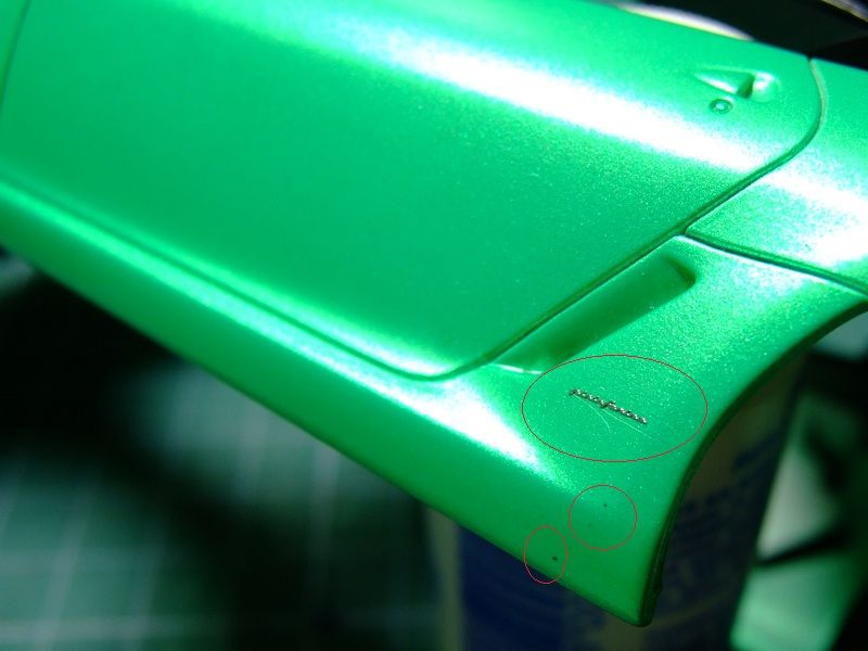

To ja się tak świątecznie poczepiam ;o)
co to?
i na ostatniej fotce widać fragment linii podziału na tylnej klapie i jest chyba za mocna.
A tak po za tym wszystkiego najlepszego życzę na Święta.
Re: FERRARI 599 GTB Fiorano - REVELL 1:24
Postprzez powerpablo » sobota, 22 grudnia 2012, 19:51
Marku chodzi Ci o to co jest pod metalstickerem te białe linie?
To aż wstyd się przyznać ale to sierść pieska :oops: Tak to bywa jak się ma dwa psy w domu, podobnie się to tyczy tego brudu po szlifowaniu pewnie część została na macie do cięcia i się przykleiło. Tego rzeczywiście na modelu nie ma.
A ta linia na tylnej klapie to próbka robienia linii podziału.

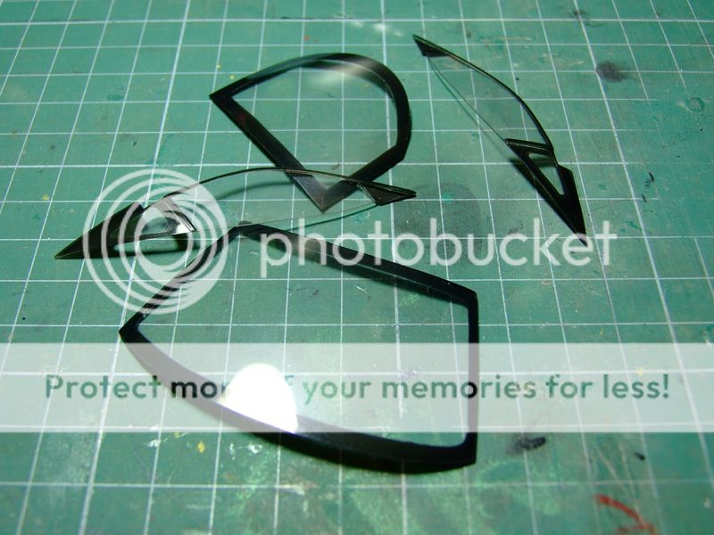

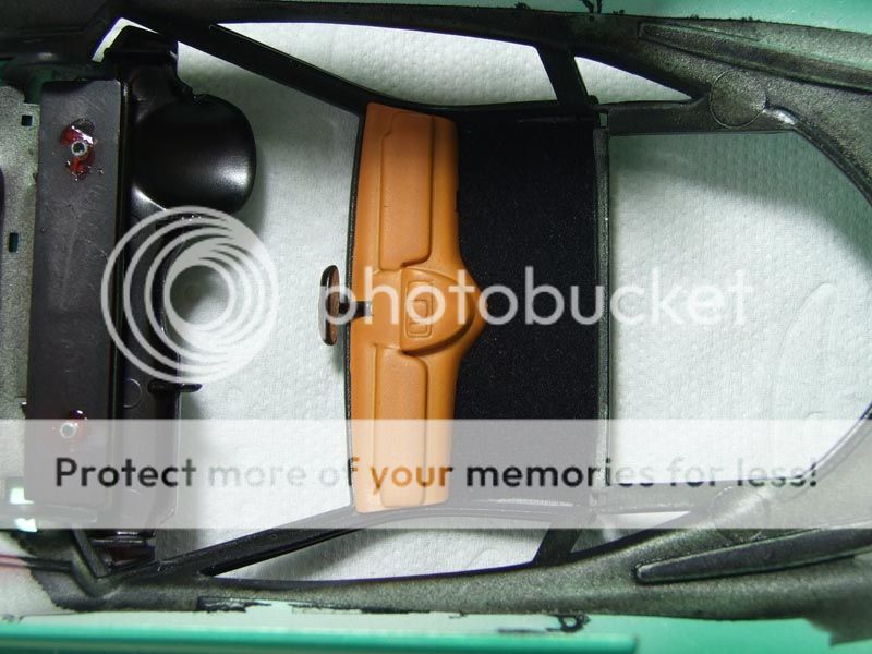

Postprzez powerpablo » niedziela, 30 grudnia 2012, 00:24
To co udało mi się zrobić w przerwie świątecznej.
Poprawiłem niektóre elementy, o których wspomniałem wcześniej.
Prysnąłem oszklenie. Było troszeczkę maskowania, gdyż zestaw nie zawierał taśmy maskującej.

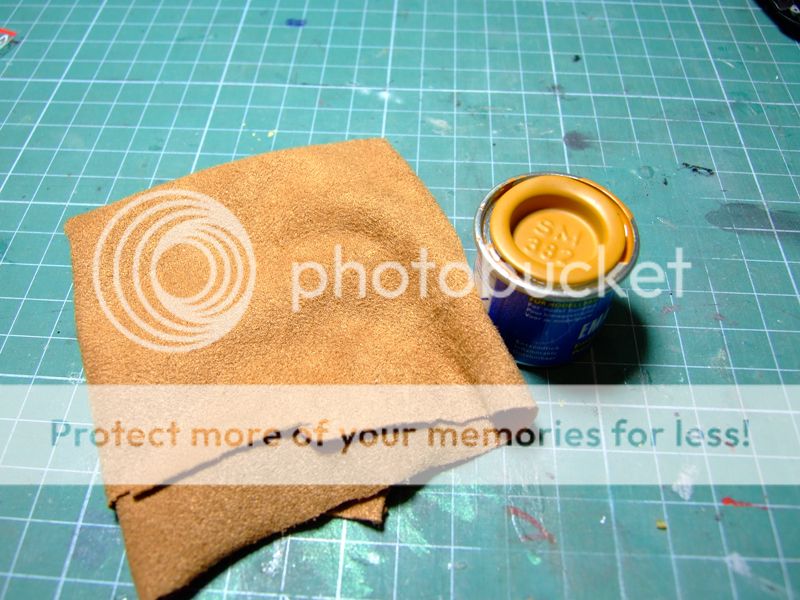

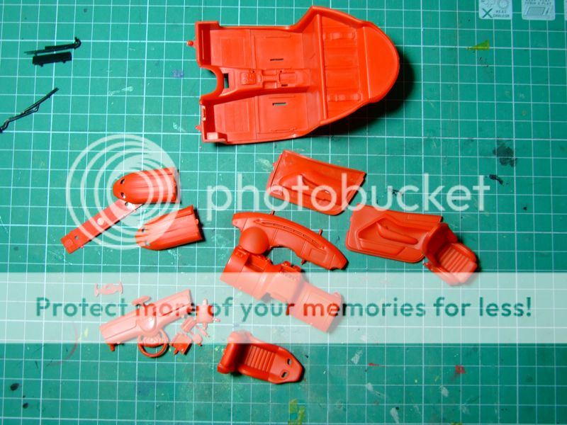

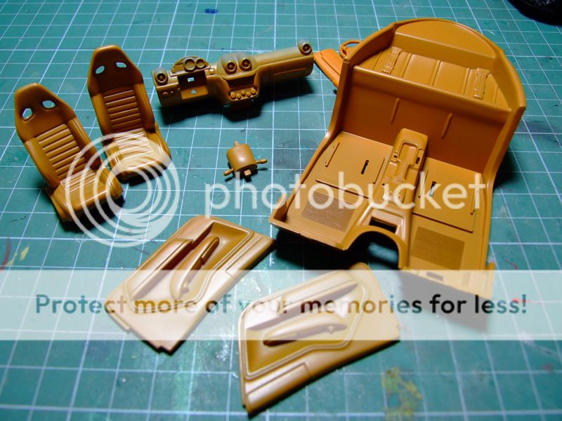

No i zabrałem się za malowanie wnętrza Ferrari. Nie miałem w domowym magazynku odpowiedniej farbki Tamiyi do pomalowania wnętrza więc wykorzystałem farbkę Revell'a. Kolor jak najbardziej zbliżony do tego materiału, z którego będę chciał zrobić podłogę i tylną część wnętrza. Reszta pryśnięta farbką.

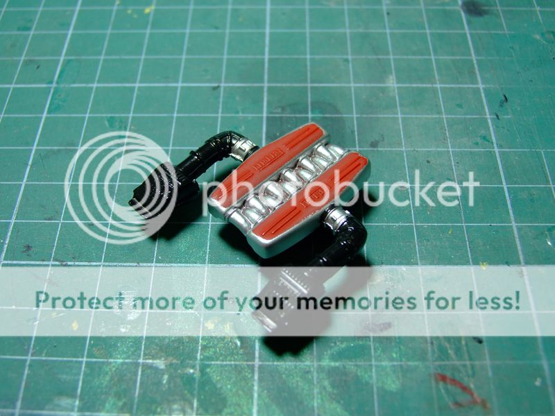

Oraz koła - skończone.
Jeszcze przy tej pokrywie silnika muszę delikatnie wyretuszować odcięcie kolorów srebrny - czerwony.
Można powiedzieć, że cała już podłoga czeka tylko na wnętrze i kastę.

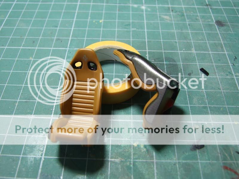

Postprzez powerpablo » sobota, 19 stycznia 2013, 18:28
Witam.
O to efekty ostatnich prac nad modelem. Może nie ostatnich bo do końca jeszcze trochę pracy jest.

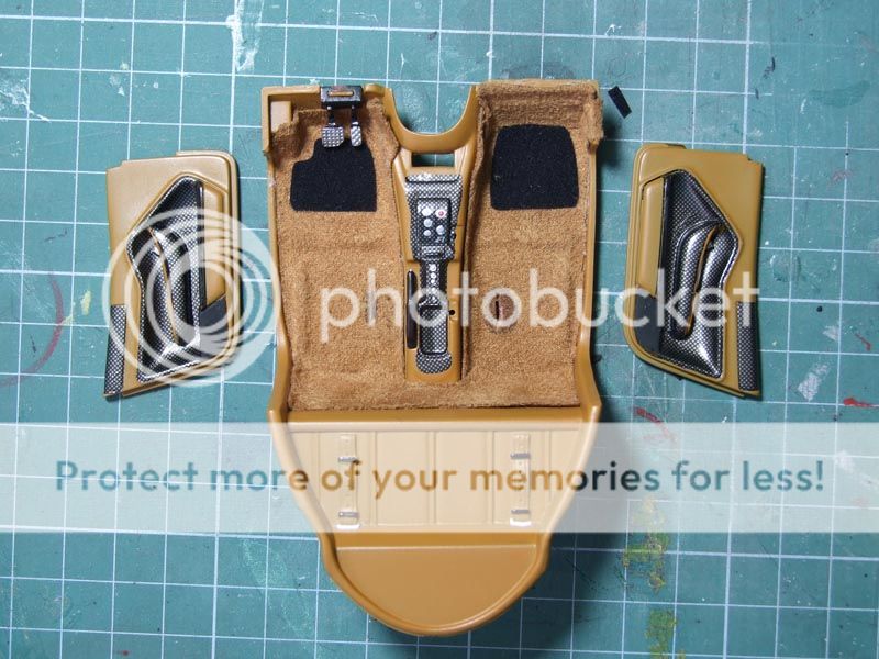

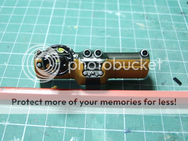

Jak do tej pory byłem zadowolony z prac nad modelem ale wnętrze oraz oszklenie spędzało mi sen z powiek.
Również kilka razy poprawiałem deskę oraz boczki drzwiowe a i tak nie jestem do końca zadowolony z efektu. Już nie wspomnę o przednich lampach - totalna revelowska porażka :-|
Nie mniej jednak prace trwają nadal i chce skończyć te Ferrari.
Dodam, że do kładzenia kalek by stworzyć imitację carbonu to miałem chyba z pięć podejść. To krzywo to się porwała to źle ułożyła coś w kółko nie tak ale jakoś się udało....
Przymiarki na razie na sucho.
Większość elementów będzie jeszcze poprawianych jak konsola środkowa przy podłodze jak i przy desce, boczki drzwiowe.

Postprzez cayman » sobota, 19 stycznia 2013, 19:13
Wiem Pawle co to te pieniczone carbony .Jak pomyślę o kładzeniu to mi się modelowania odechciewa.
No ale u Ciebie wszystko cacy i koniec jak myślę niebawem.
