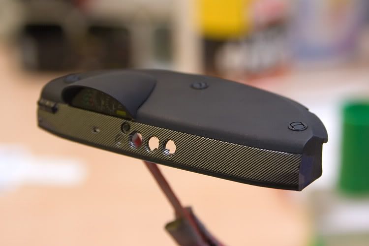

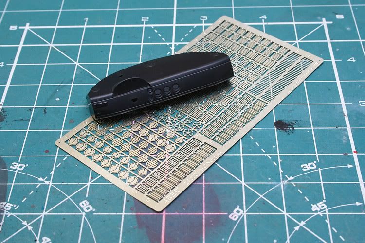

Udało się dostać blaszkę Abera, zabrałem się więc za deskę
Wloty odlane w tworzywie powycinałem dostępnymi i popularnymi narzędziami ;)
Pierwszy
i reszta po przeszlifowaniu (trzy z przodu też są wycięte, proszę mi wierzyć na słowo)

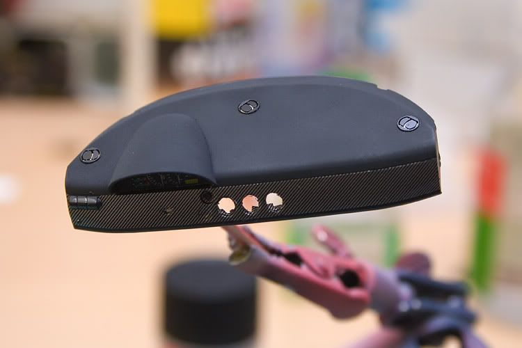

Następnie pomalowałem górną część mieszanką czarnej i szarej matowej (tamiya), mieszane 'na oko'. Niestety przy kładzeniu kalki rozmazałem to trochę płynem do zmiękczania. Po wyschnięciu kalek, karbonowej i z zegarami, zamaskowałem karbon i psiknąłem jeszcze raz górną część. Po zdjęciu taśmy zacząłem naklejać fototrawione 'kratki' wcześniej malując je czarnym pólmatem x18 z aerografu. Miejsca na nawiewy 'na karbonie' ponacinałem jak kalka lekko podeschła ale nie była całkiem wyschnięta.

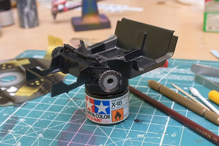

Zmontowałem przednie zawieszenie, wkleiłem tarcze jednak na tym etapie, mam kolejną koncepcję złożenia tego ;)

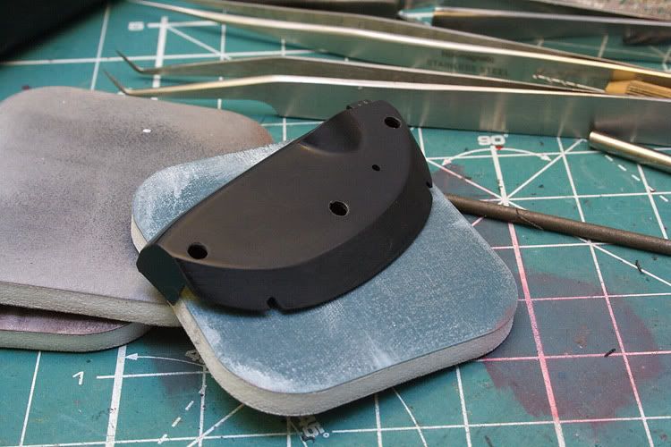

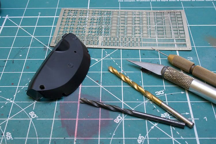

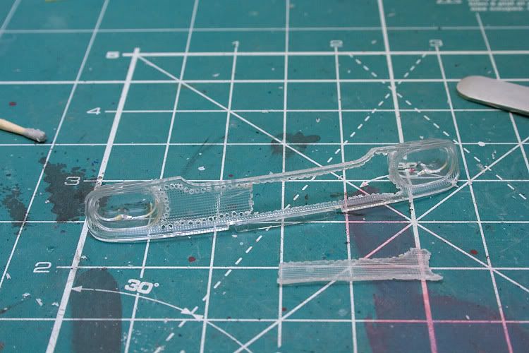

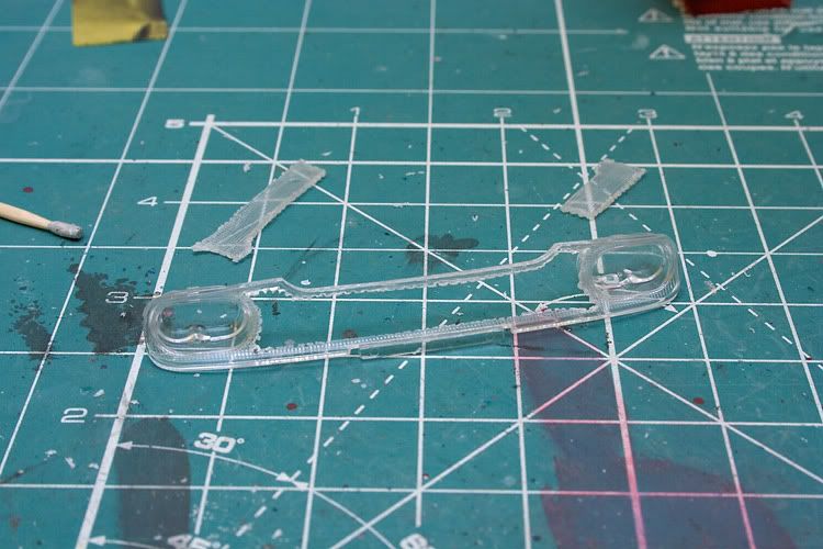

Zabrałem się też za tył, czyli siatkę. Ponawiercałem element z zestawu aby zostawić samą ramkę
wyciąć się udało
ale oczywiście przy szlifowaniu nierówności połamałem 'konstrukcję'. Zdenerwowałem się, obraziłem się na model i bez robienia zdjęć zakończyłem ostatnie posiedzenie w warsztacie, ale za chwile chyba pójdę się z nim przeprosić ;)

Mój patent na szlifowanie takich delikatnych konstrukcji to prawieDremel ustawiony na wysokie obroty z tarczą diamentową. Szlifując czymś takim szlifujesz-wytapiasz zbędny naddatek. Po dojściu do w miarę poprawnych kształtów zaczynasz delikatne korekty pilnikiem iglakiem o możliwie najlepszym profilu i na koniec retusze skalpelem (skrobanie) oraz papierem ściernym. Dość szybko i w miarę bezpiecznie.

portalus napisał(a):Mój patent na szlifowanie takich delikatnych konstrukcji to prawieDremel ustawiony na wysokie obroty z tarczą diamentową.
Mój pDremel się zepsuł, ale to co piszesz brzmi sensownie, sprawię sobie chyba takie narzędzie na nowo.

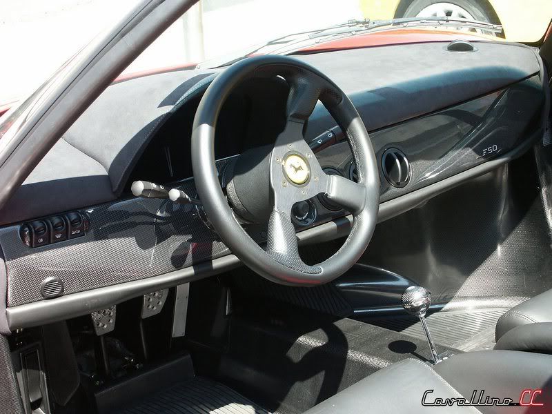

Kolor karbonu w F50 jest brązowo-żółty.
Kolega wrócił z wakacji podczas których odwiedził muzeum Ferrari w Maranelloi ma kilka ciekawych zdjęć w tym wnętrze F50. Karbon na zdjęciach i jak twierdzi w rzeczywistości jest właśnie w takim odcieniu. Też był tym zaskoczony ponieważ z żółcią i takimi bursztynowymi odcieniami to mu się zawsze kojarzył kevlar albo struktury mieszane. Dodatkowo w F50, którą oglądał deska była wyflokowana (F40 tak samo). Postaram się zorganizować wkrótce te fotki.
Może to efekt takiego a nie innego rodzaju żywicy albo starzenia się żywicy? Karbony, które widziałem i widuję na co dzień są w tonacjach czarno-szaro-popielatych, ale to są zawsze świeże wozy.

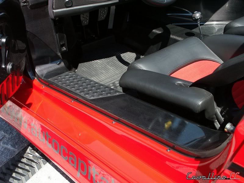

portalus napisał(a):Kolor karbonu w F50 jest brązowo-żółty.
No właśnie. Z tym miałem problem czy kleić to kalkami brązowymi, żółtymi czy srebrnymi jak ostatecznie to zrobiłem/robię.
Spotkałem na zdjęciach właśnie takie żółto brązowe zabarwienie, ale że mam sporo zdjęć z cavalino jednego konkretnego egzemplarza i na nich widać srebrny wzór zdecydowałem się na takie też kalki.
Na wcześniej pokazywanym przezemnie zdjęciu
'nadkola' są srebrne a pokrywa dolotu powietrza już żółtawa.
portalus napisał(a):Może to efekt takiego a nie innego rodzaju żywicy
a może to efekt uzyskiwany na zdjęciach. Żywica jakoś 'polaryzuje' światło zastane i odbijając daje właśnie żółtawy odcień, natomiast 'walnięcie' lampą błyskową eliminuje ten efekt i na zdjęciu wychodzi srebrny. Żółte efekty częściej spotykałem na zdjęciach z słabym oświetleniem, te w słońcu czy z flashem właśnie są srebrne. Twój znajomy pamięta takie rzeczy z muzeum?
Nie sądzę też żeby w różnych egzemplarzach F50 były używane różne rodzaje żywicy do 'klejenia' karbonowych elementów. W końcu przy niespełna 350 sztukach chyba używali takich samych materiałów.

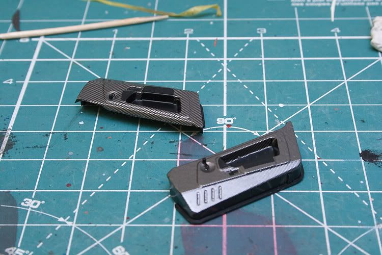

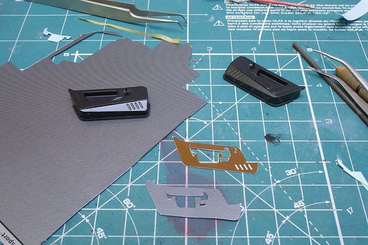

Oklejania wnętrza ciąg dalszy
po jakimś czasie
"boczki" drzwiowe wymagają jeszcze korekty (widać powietrze, bąble pod kalką) no i dokończenia, doklejenia kalek w kilku miejscach, podocinania i usunięcia kalek z miejsc gdzie nie ma ich być.

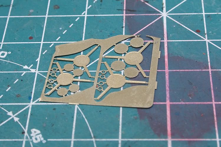

Dotarła przesyłka z blachami z Model Factory Coji

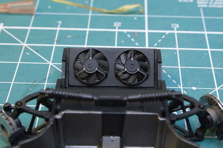

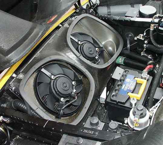

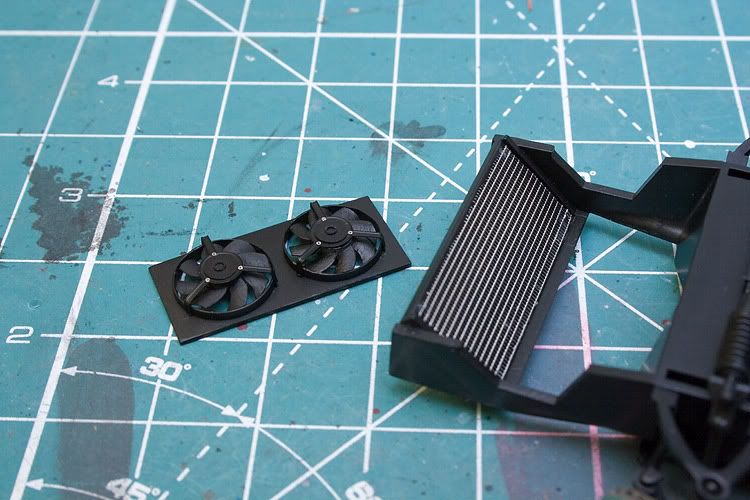

Zabrałem się więc za chłodnicę z początku tego serialu. W oryginale wentylatory wyglądają tak
na początku relacji pokazywałem co proponuje w to miejsce tamiya, a co CM z zestawu fototrawionych blach.

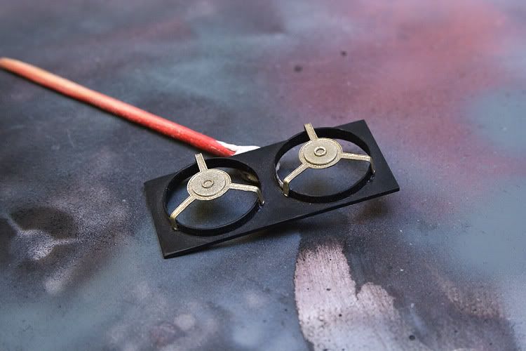

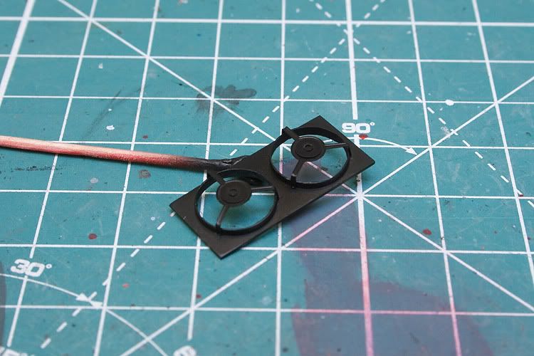

Po zmontowaniu tuż przed psikaniem X18 wyglądało to tak:
a po pomalowaniu tak:

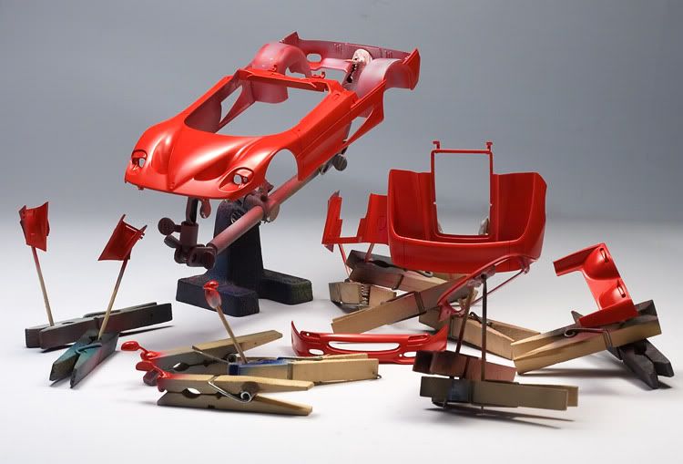

Wczoraj wieczorem udało się pomalować karoserię po raz kolejny, jeśli niczego nie poprzecieram przy szlifowaniu śmieci poprzyklejanych do farby to na tym zakończę kolorowanie. Dzięki Michał za farbkę.
No i dokończyłem chłodnicę. Do konstrukcji dokleiłem wentylatory, a na chłodnicę nakleiłem siatkę z zestawu CM. Powinna ona wg instrukcji być z drugiej strony ale tam jest faktura chłodnicy a tu zostałby 'goły' plastik. Dodałem też po trzy "śrubki" na wentylator
Po zmontowaniu wygląda to tak:
W prawym jedna łopatka jest ciut za krótka ale już tak zostanie. Dziś mam zamiar zająć się fotelami, co z tego wyjdzie zobaczymy.

Postprzez TomekWnęk » czwartek, 14 sierpnia 2008, 20:07
xenomorph napisał(a):No i cacuszko
__
Jeszcze jedna sprawa. Dostałem zdjęcia wnętrza F50 z muzeum Ferrari (dzięki) i na nich widać 'żółty karbon' pod wszystkimi kątami padania światła, także moja teoria legła w gruzach i jedynym wytłumaczeniem stosowania 'szarego karbonu' jest podpieranie się zdjęciami z cavalino.cc dwóch egzemplarzy tego samochodu. Jeden żółty (ale tu można by podejrzewać, że może kolor nadwozia miał jakiś wpływ na kolor karbonu, choć nie sądzę aby tak było) i drugi czerwony, zdjęcia którego już tutaj wklejałem.
Także kto wymyśli dlaczego raz jest tak ("żółto") a raz tak ("szaro")?
