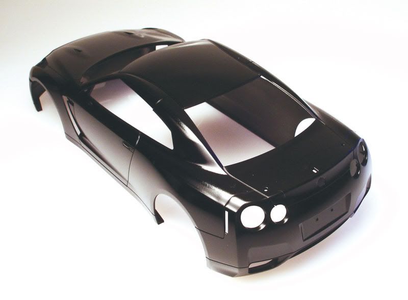

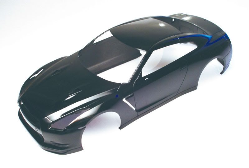

Postprzez draz » sobota, 30 sierpnia 2008, 23:26
Karoserię pokryłem już kolorem bazowym. Czarny TS spuszczony do słoiczka. Przy okazji sprawdziłem ile farby mieści się w puszce TS i jest tego mniej więcej 50ml. Czyli tyle samo farby uzyskamy rozcieńczając słoiczek Gunze C.
Foty:
Malowałem pierwszy raz nowym aerografem - dysza 0,5mm trigger type. Maluje się fajnie, plamka raczej nie jest eliptyczna, bardziej jest to pionowa kreska, czyli bardzo spłaszczona elipsa. Trzy pociągnięcia i cały bok pomalowany, dwa na dach i maskę. Oszczędza czas i robotę. No i mogę malować ciut gęstszymi farbami niż przy Paasche VSR90.

Postprzez fliper_nx » niedziela, 31 sierpnia 2008, 02:11
Wygląda nieźle, ale np z tyłu od strony kierowcy jest skórka, na dachu również. Będziesz jeszcze kładł bazę czy od bezbarwny ?

Postprzez draz » niedziela, 31 sierpnia 2008, 10:38
Warstwy są grube, więc skórka to norma.
Teraz doły karoserii będę malował Gunze Metal Black a potem werniks.

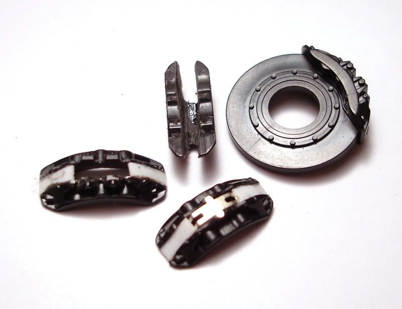

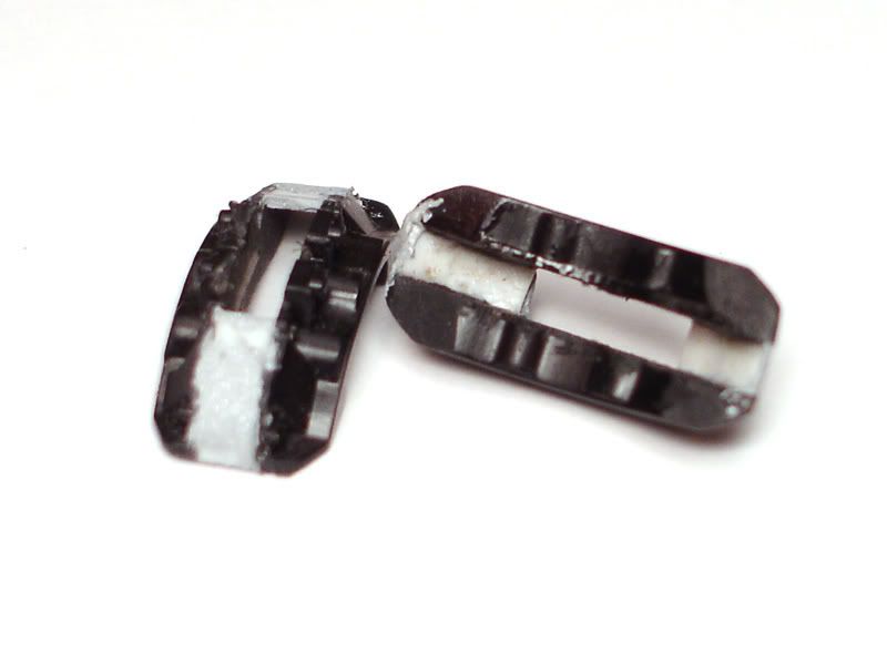

W związku ze wspomnianym w innym wątku postanowieniem noworocznym podłubałem i przy Nissanie.
Zabawa zaczęła się z tarczami hamulcowymi, a dokładniej z zaciskami. Aby zainstalować w zacisku tarczę trzeba go wpierw wewnątrz wydrążyć, ale nie jest to specjalnie łatwie, bo ani frezem, ani tarczą nie da się tego dokładnie zrobić nie uszkadzając elementu. A do tego dremelowska tarcza powinna być tego samego rozmiaru co tarcza hamulcowa więc jest to kolejny problem. Idąc na sposó rozciąłem zaciski na pół, zebrałem trochę tworzywa i wmontowałem paeczki plastiku jako dystanse. Dzięki temu tarcza pasuje idelanie i jest jeszcze miejsce na ekstra blaszkę trzymającą klocki.
Póki co udało mi się zrobić dwa zaciski, wymagają jeszcze jednego szpachlowania.

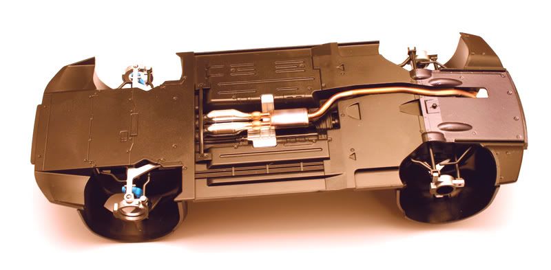

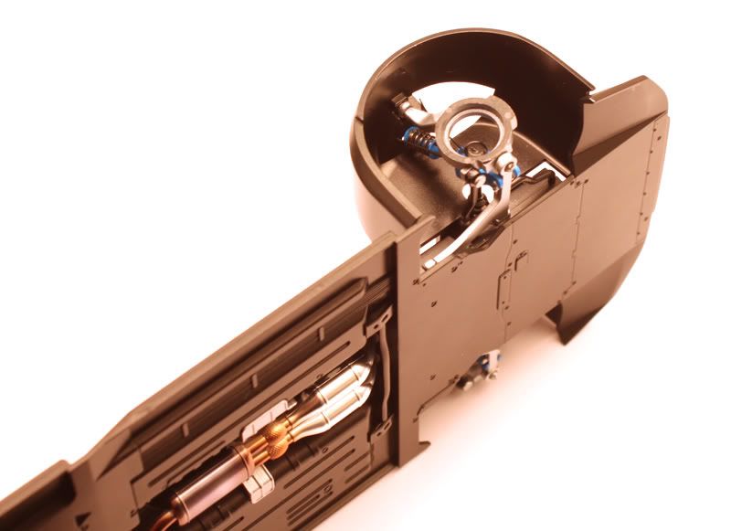

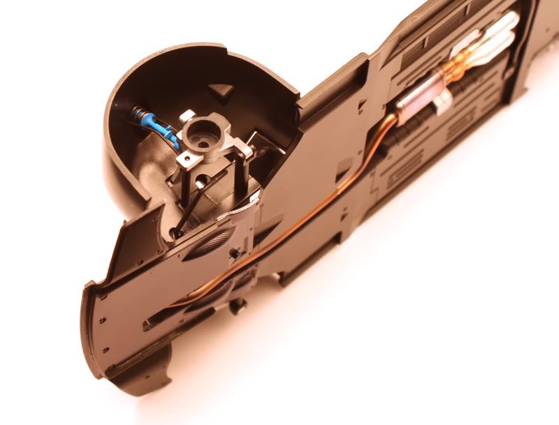

Kazik dłubie swojego GT-R'a, czym zmotywował mnie, żeby podłubać i swojego. I tak dziś zabrałem się za podwozie i je skończyłem - nie licząc tarczy hamulcowych i wydechu. Na spodzie jest kawałek karbonu pomalowany kolorem Smoke z palety Alclada, a wydech przypalony mieszanką czerwonego, żółtego i wspomnianego smoka z Alclada. Do amortyzatorów dodałem kilka przewodów, jak ma to miejsce w prawdziwym samochodzie, ale idą już sobie zupełnie swobodnie.

Postprzez Macio4ever » poniedziałek, 5 października 2009, 08:04
Czysto i precyzyjnie. Podoba mi się bardzo.
Napisz proszę dwa słowa o smoku Alclada vs. smoke Tamiyi.
First Man Than Machine
Macio4ever
Posty: 3728
Re: Nissan GT-R R35 (Tamiya 1:24)
Postprzez draz » poniedziałek, 5 października 2009, 11:21
Nakłada się przyjemniej - szybciej schnie, równiejsza warstwa. Jak zwykły Alclad. Śmierdzi bardziej niż Tamiya.
Ale njaważniejsza różnica - to są inne kolory. Smok z Tamki to szary, ten z Alclada przechodzi zdecydowanie w fiolet/granat.
