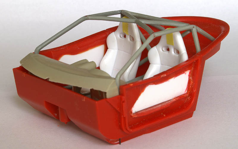

Postprzez portalus » wtorek, 9 lutego 2010, 21:01
Na dzisiaj mam tyle:

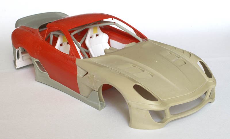

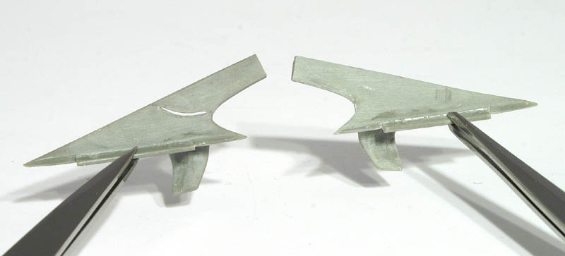

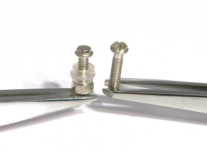

Postprzez portalus » piątek, 19 marca 2010, 10:10

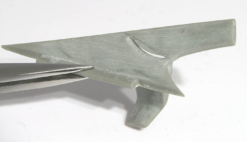

Miałem się zabrać za malowanie, jednak po bardziej szczegółowej analizie zdjęć jakimi dysponuję okazało się, że musze poprawić słupki C.
Jest w nich pominięta przez producenta transkitu szczelina.

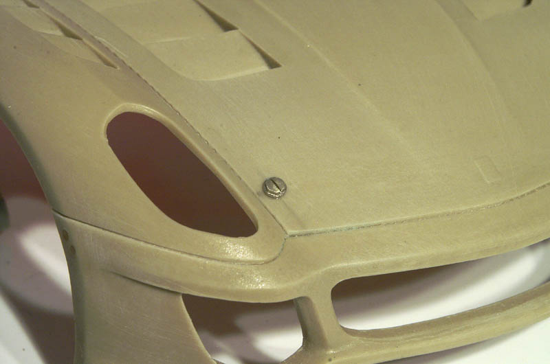

Ostatnią chyba rzeczą przed malowaniem to było dorobienie zapinek mocujących maskę oraz klapę bagażnika od góry.
Mają one dość specyficzny kształt i nigdzie indziej takich nie spotkałem. Po przeszukaniu złomowiska postanowiłem wykonać je z delikatnie zmodyfikowanych śrubek zakupionych lata temu na targowisku od Rosjan.
Teraz już chyba będę mógł zabrać się za malowanie.

Postprzez Macio4ever » piątek, 19 marca 2010, 17:37
Jak widzę powoli do przodu. Jaką średnicę na gwincie i na łbie mają te śrubki?

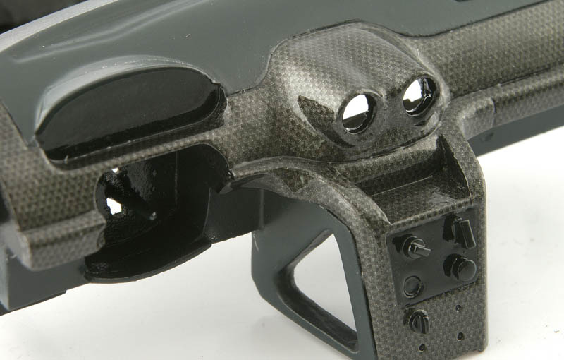

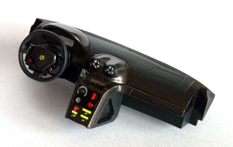

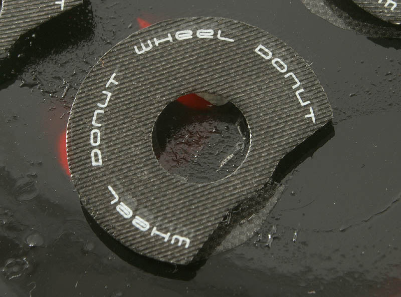

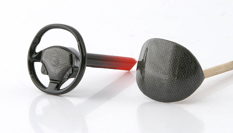

Postprzez portalus » poniedziałek, 3 maja 2010, 17:48

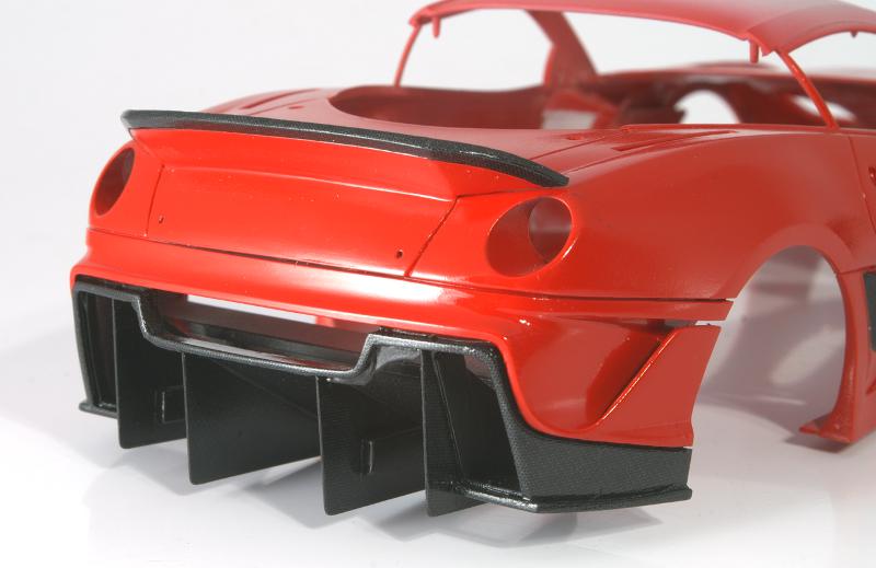

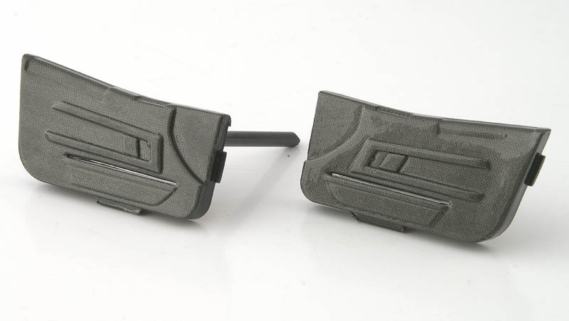

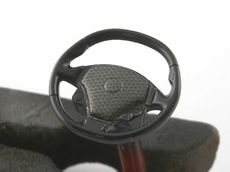

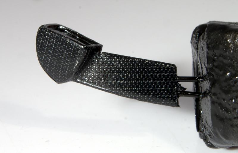

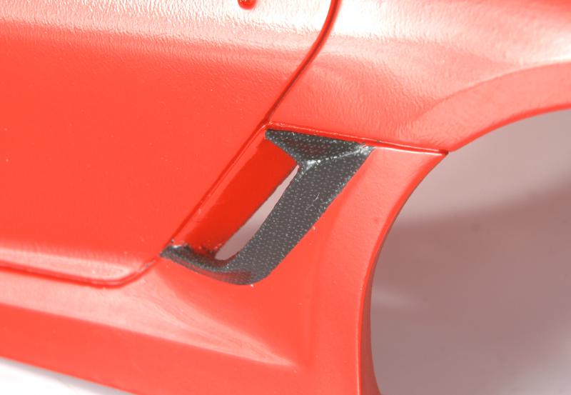

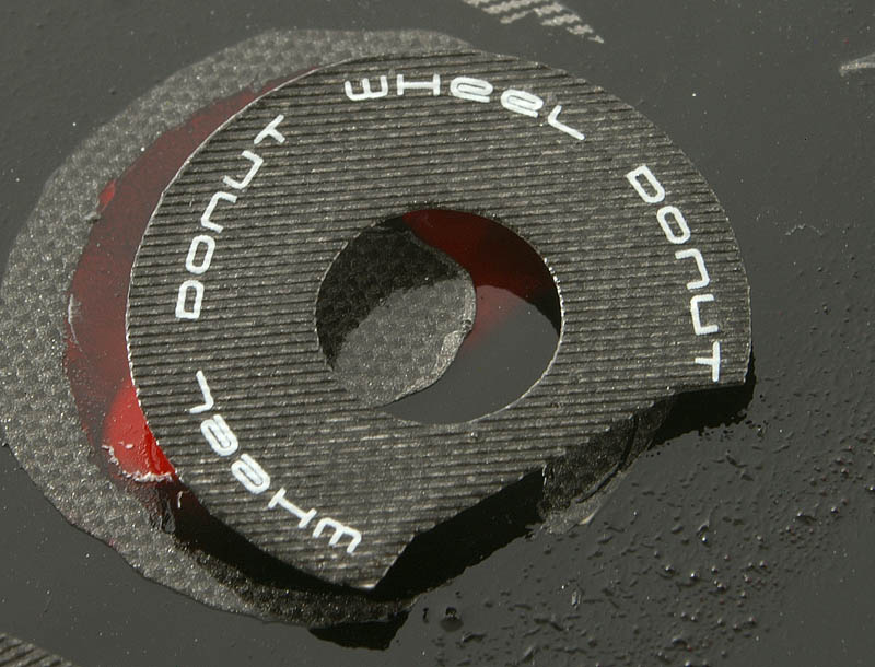

Karbonizacji ciąg dalszy.
Wnętrze to kalka Studio27 „mała” nakładana na płyny Gunze – współpracują idealnie.
Osłony tarcz hamulcowych oklejałem dwukrotnie, był problem z ułożeniem się kalki w tych rowkach.

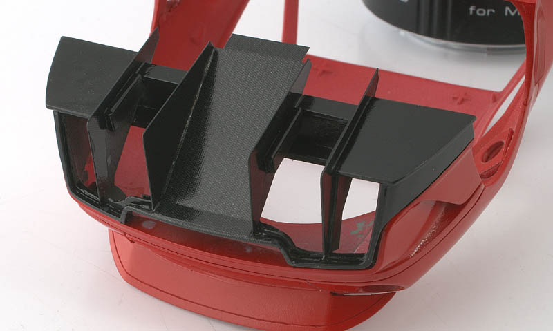

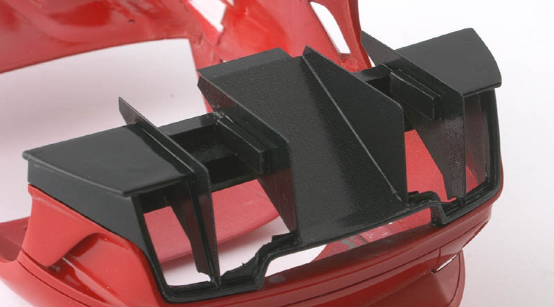

Najtrudniejsze do wyklejenia elementy to detale karoserii.
Rozpocząłem zabawę od dyfuzora z tyłu.
Detale zewnętrzne to będzie kalka SMS Hi-Def – dobrze współpracująca z płynami Microscale i suszarką. Jeśli się ich n ie używa kalka jest bardzo krucha i łatwo pęka.

Postprzez wuen » poniedziałek, 3 maja 2010, 18:11
Masz cierpliwość do tego karbonowania...
Na drugiej osłonie jest jakiś babol - prześwit napisu spod spodu czy przesunięcie literek - wada fabryczna?
wuen
Posty: 2400
Re: Ferrari F599XX /Fujimi + HD 1:24/
Postprzez portalus » poniedziałek, 3 maja 2010, 18:17
Aparat mi drgnął na statywie.
Jest tak:
- blaszka
- karbon
- lakier
- kalka z napisem
- lakier

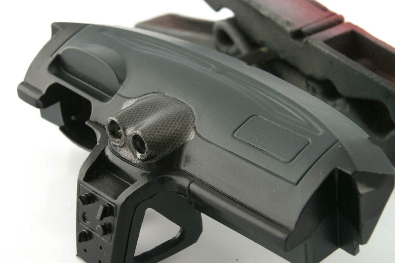

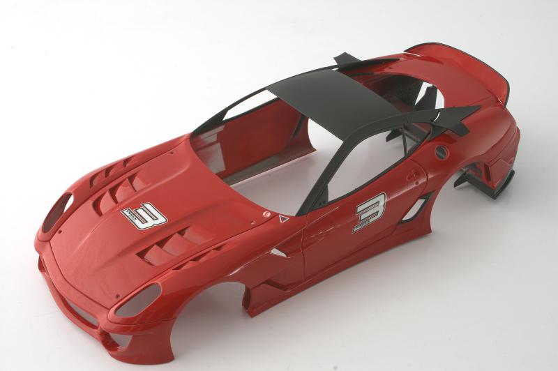

Postprzez krzysiekg » poniedziałek, 3 maja 2010, 19:35
-Co to za kolor na kaście?
-Deska jest cała w werniksie? Czyli później maskujesz karbon i malujesz górę?
Krzysiek
krzysiekg
Posty: 208
Dołączył(a): piątek, 23 listopada 2007, 09:28
Lokalizacja: Enfield
Postprzez portalus » poniedziałek, 3 maja 2010, 21:40
Czerwony niemetalik z palety Audi R8 (ZERO).

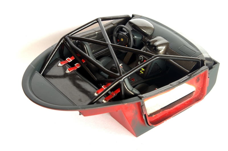

Deska była malowana tak:
- podkład do żywic Gunze
- czarny półmat Gunze
- czarny połysk Gunze
- maskowanie tego co ma być w karbonie
- czerń opon z Gunze
- karbon
- maskowanie "czarnego oponowego"
- połysk bezbarwny Gunze na karbon
Wszystkie Gunze z serii C.

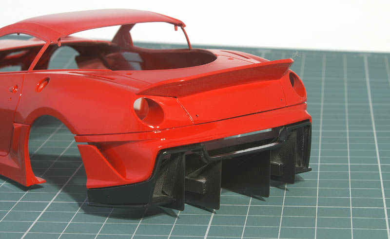

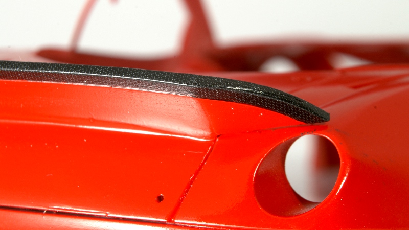

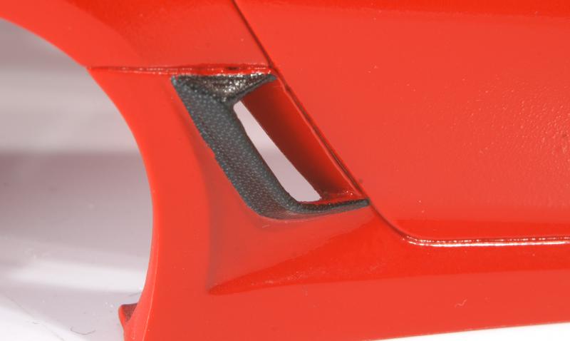

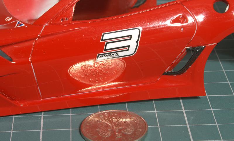

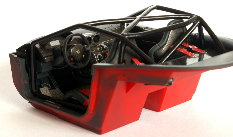

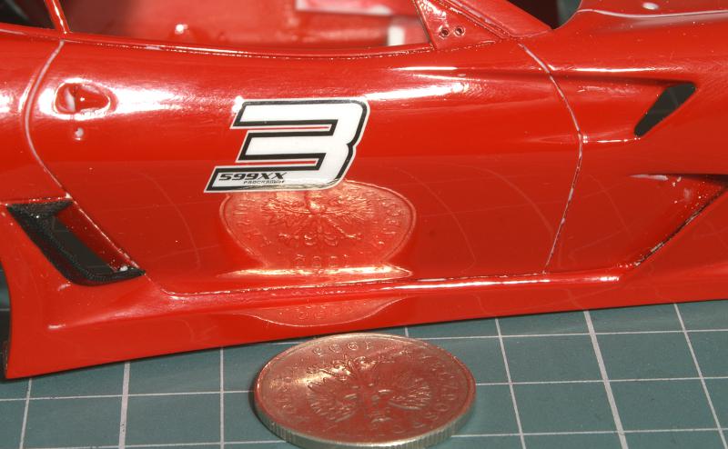

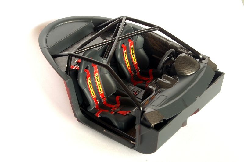

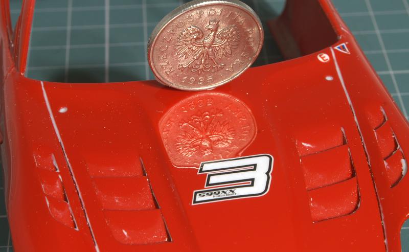

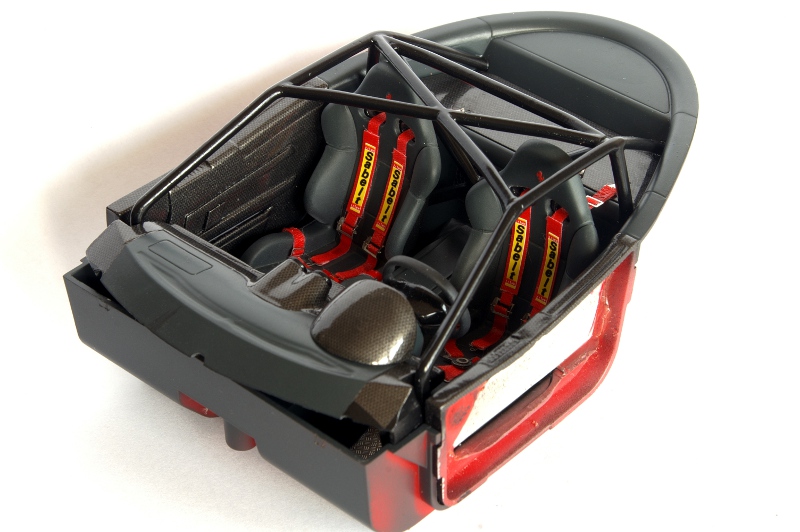

Postprzez portalus » sobota, 22 maja 2010, 22:07
Przez jakiś czas nie było aktualizacji bo mi padł komputer. Na szczęście spodziewałem się tego i zapobiegawczo zrobiłem kopię zapasową fotografii - straciłem tylko kilka/kilkanaście zdjęć.
Musiałem kupić nowego kompa i trochę czasu zajęło mi przywrócenie wszystkiego do pierwotnego stanu. Zacząłem też zabawę z nowym dla mnie programem GIMP.
Poniżej kilka zdjęć z aktualnego postępu prac.
Karbon jest już wszędzie gdzie powinien być, kasta też ma już finalny lakier - po polerce będzie malowany dach.
Zastanawiam się jeszcze co do linii podziału blach.

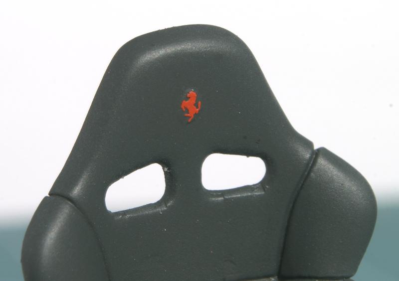

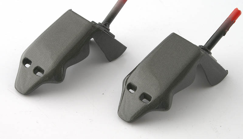

We wnętrzu wykończyłem fotele - delikatna zmiana malowania oraz dodane koniki - metal transfery siknięte na czerwono.
Teraz robi się finalna polerka i walczę dalej.

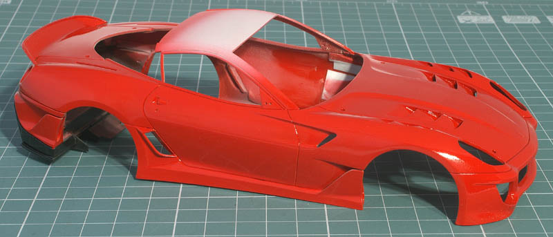

Postprzez portalus » piątek, 27 sierpnia 2010, 17:58
Jako, że tak się stało, że musiałem opuścić modelarnię, tymczasowo zmienić mieszkanie i na dodatek nałożył się na to remont/wykończenie domu, w którym mam osiąść do końca roku to czasu mam tyle co nic.
Poniżej kilka zdjęć jak model wyglądał na wczoraj.
Teraz mam 2 tygodnie względnego oddechu – może mi się uda spiąć i skończyć brykę w tym czasie. Największy zgryz mam z lakiernią.
