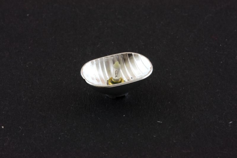

Korzystając z paru dni w domu pod znakiem bólu gardła i glutków nastąpił mały progres.
Spreparowałem m.in. wywoływaną wcześniej żarówkę.
Użyłem do tego kawałka przeźroczystej ramki
miała za dużą średnicę więc ją stoczyłem o ok. 1mm
na koniec co by pozbyć się rysek przeleciałem przez kilka gradacji
później wyciąłem sobie krążek o średnicy 3mm z blaszki mosiężnej o gr. ok. 0,1mm
wywierciłem w nim otworek o średnicy 1,5mm i przylutowałem do rurki mosiężnej o takiej samej średnicy
następnie taki grzybek wsunąłem do rurki o średnicy zew. 2,4mm i zaklepałem brzegi małym młoteczkiem tworząc kołnierz.
Przy wcześniej polerowanym kawałku przeźroczystej ramki wystrugałem końcówkę o średnicy odpowiadającej średnicy wewnętrznej 1,5mm rurki mosiężnej. Od góry ramki zrobiłem końcówkę z czubkiem przy pomocy szpachlówki światłoutwardzalnej
po zmontowaniu
pozostaje jeszcze pomalować końcówkę.
Kolejna rzecz którą udało mi się zrobić to po kolejnych 3 czy 4 przymiarkach to odciąć, skrócić i zamocować pod innym kątem wspornik przedniej owiewki
Uzupełniłem też przy ramie spawy przy drugim końcu. Wydaje mi się że powoli to chyba koniec działań przy ramie. Muszę jeszcze dobrze jej się przyjrzeć porównując z fotkami referencyjnym i jeśli nie znajdę nic więcej do zrobienia to będzie można ją po woli malować :)

Mistrz żarówka! :D

Żarówka Marku ,no nie wiem co powiedzieć::: FIRST CLASS.
Pomysł i wykonanie no znów mi brak słów ::: KOZAK.
Krótko ,jesteś Debeściak!!!!!!

Marek - zostaw coś na przyszłoroczny konkurs :P
A na serio - świetne wykonanie, żarówka jak 1:1 :)

Nie chwalcie tak bo znowu napiszą że w wątku Kazika to tylko ochy i achy.
Nie jest taka cudowna ale jak na złachaną R1dynkę powinna wystarczyć.

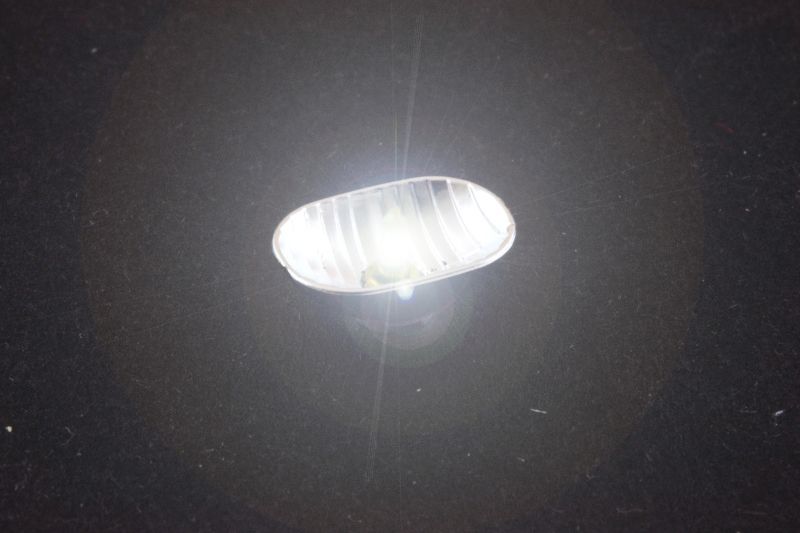

Pewnie i tak nie świeci.
Chociaż jak podpiąłem pod kartonikiem na krótko kabelki to...
stała się światłość :lol:

Wszystko pięknie ale gdzie jest żarnik? :P

Jak może nie być żarnika skoro świeci.
Bańka ma nie całe 3mm więc mogłeś nie dostrzec, przyjrzyj się dobrze

Podwójna PS ściema 8-)
Tak czy inaczej pomysł i realizacja są świetne.
