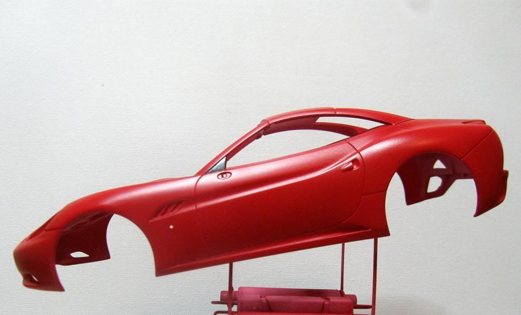

Postprzez Dorotka » środa, 23 lipca 2014, 22:57
Dzięki znanemu już "zaginaczowi czasoprzestrzeni" kładzenie bazy dobiegło dziś końca... Tym razem dałem od razu czarne trójkąty w przedniej części drzwi, które błyszczeć się mają tak jak reszta karoseri.... Jutro pierwsze warstwy cleara....

Postprzez Dorotka » czwartek, 24 lipca 2014, 16:04
I tak oto wróciliśmy do miejsca w którym byliśmy poprzednio... Może teraz jest trochę lepiej.... No i są już trójkąty... Teraz "docieranie clearu", kalki, kolejnych kilka warstw lakieru, czarny matowy i będzie można zacząć polerować....

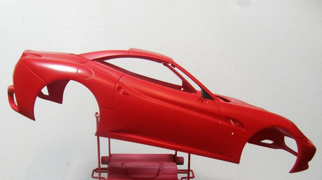

Postprzez Dorotka » piątek, 25 lipca 2014, 23:32
Dziś, trzymając się wytycznych Piotra walczyłem dalej.... Kalki zniosły kładzenie kolejnych warstw lakieru bez uszczerbku, czego nieco się obawiałem... Samochodzik wyszedł z tych działań w stanie jak na zdjęciu. Obecnie przystępuję do ostatniego etapu procesu clear'owania... Czyli jeszcze jedno obrobienie micromeshem 6000, 8000 i kładzenie ostatnich warstw lakieru łącznie z ostatnią w proporcji 1:2,5 ... Później długie schnięcie (czyli ze 4 h w suszarce) i polerowanie....
