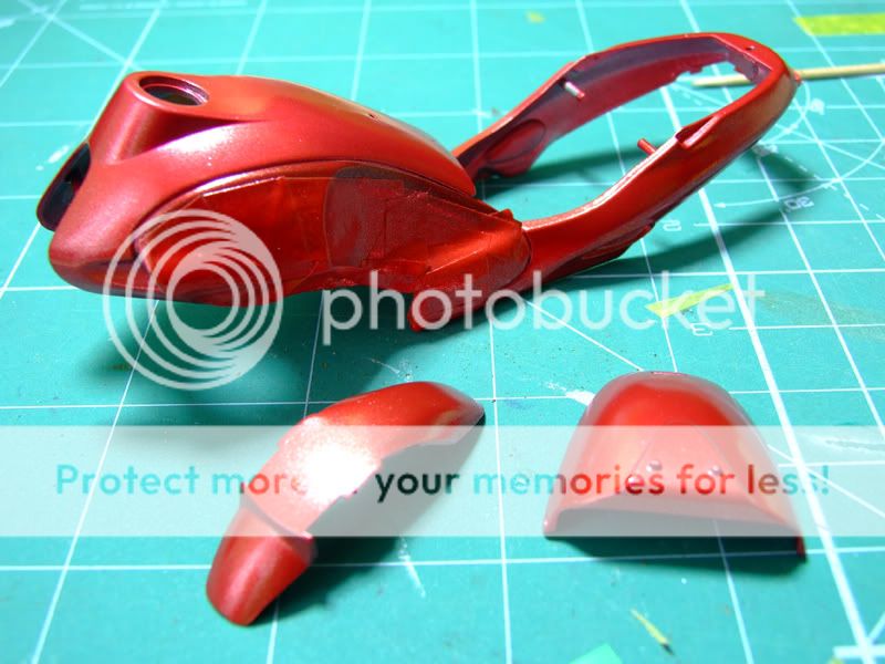

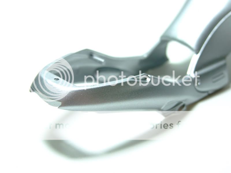

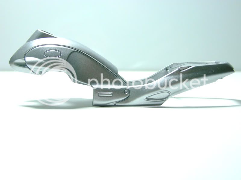

Mała aktualizacja ale warto pokazać co się zmieniło.
Elementy "karoserii" motorku dostały dwie warstwy koloru. W jednym miejscu będzie to docelowy kolorek, natomiast w innym posłużył jako baza metaliczna pod czerwony kolor. Nie wiem co z tego wyjdzie - zobaczymy :->
Teraz poczekam kilka dni jak baza dobrze wyschnie i wówczas przyjdzie pora na zamaskowanie elementu i pryśnięcie drugim docelowym kolorkiem. W między czasie szykuję kolejne elementy pod podkład i segreguję pod odpowiedni kolor. Ułatwia mi to wówczas malowanie i porządek na stanowisku pracy.
kolejne aktualizacje niebawem....

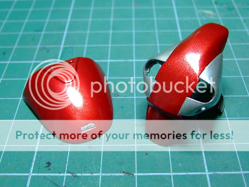

... ale oprócz tego małego ''kuku''
Jak przykleisz klosz tylnej lampy, będziesz mieć widoczną szczelinę/uskok.

Mr. Headshok napisał(a):Bardzo ładnie to wygląda...
Dzięki za uwagę i skoryguję to bo jeszcze nie jest za późno.

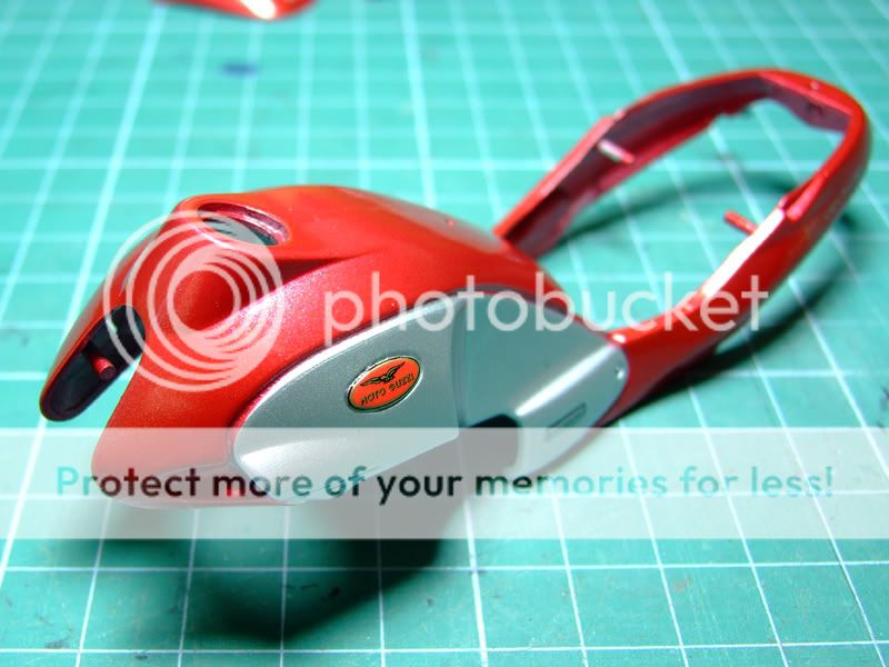

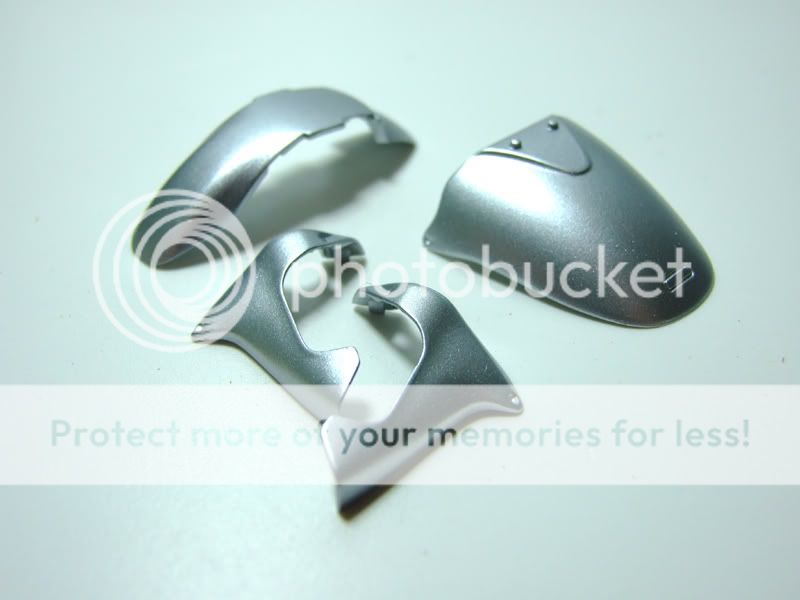

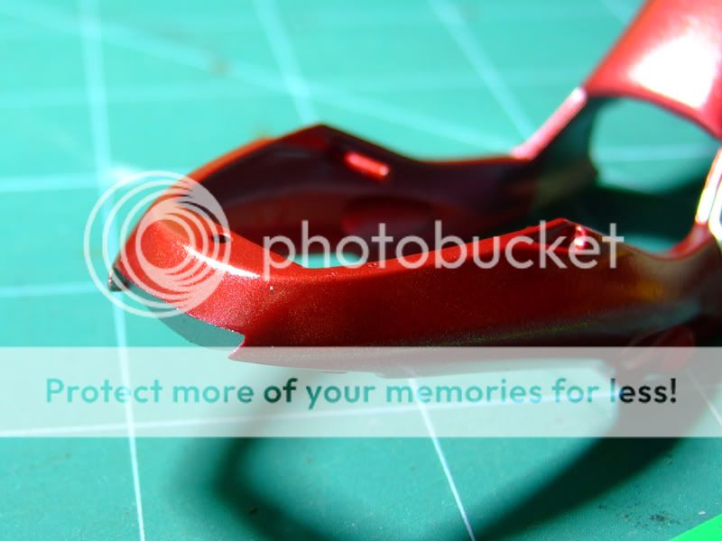

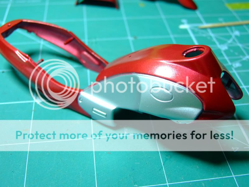

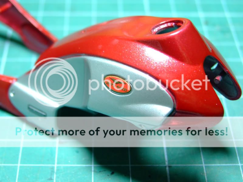

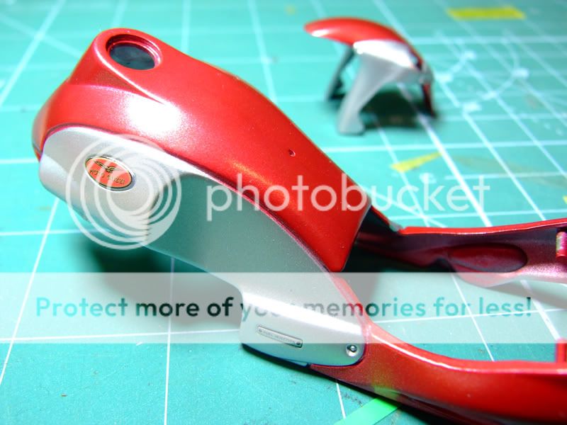

Dalej prace posuwają się na budowie motorku a dokładniej skupiłem się powoli na wykańczaniu elementów "karoserii - body".

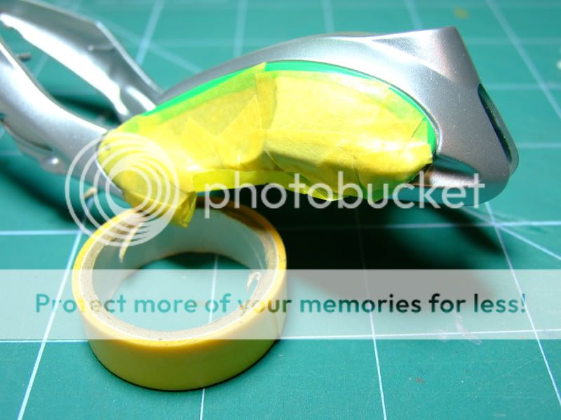

Tak więc poprawiłem za dupek o, którym wspomniał Tomek, oraz powoli szykowałem do malowanie drugim kolorkiem. I tu wypada nadmienić bo nie wspomniałem o tym wcześniej o kolorach lakierów, otóż pochodzą z mieszalni lakierów samochodowych - bezbarwny 2k, srebrny - Platinium Silver z palety Peugot'a, czerwony - Rosso Bright Red - z palety Fiat'a, malowany oczywiście aero.
Maskowanie :

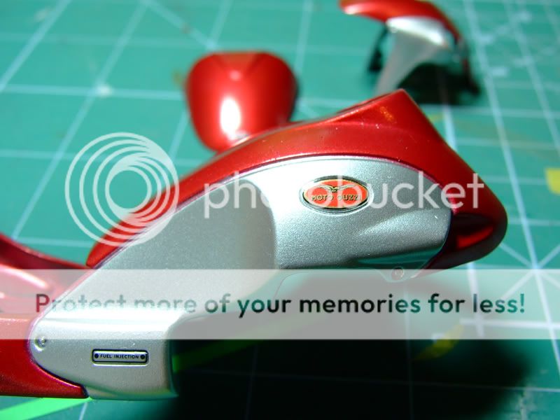

po malowaniu:

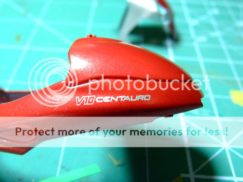

Następnie wszystkie w/w elementy dostały po cienkiej warstwie lakieru bezbarwnego i kalki na to i na koniec trzy warstwy cienkie bezbarwnego ponownie:
tu już po bezbarwnym:
Potem zostanie jedynie wypolerowanie elementów i na woskowanie.
Teraz w między czasie jak elementy doschną całkowicie wezmę się za inne roboty związane z motorkiem.
c.d. niebawem

Postprzez Copycat » poniedziałek, 23 stycznia 2012, 15:54
Czerwony to trudny kolor, dlaczego w tej kolejności, srebrny czerwony. Łatwiej by Ci było na odwrót, czerwony srebrny. Metaliczne farby bardzo dobrze kryją. Chyba że to kwestia maskowania.
Copycat
Posty: 251
Dołączył(a): czwartek, 6 października 2011, 10:52
Re: MOTO GUZZI V10 Centauro - Tamiya - 1:12 - STANDARD
Postprzez Kazik » poniedziałek, 23 stycznia 2012, 16:52
Odwrotnie było by sporo maskowania.
Na 3 ostatnich fotkach jest takie wrażenie jakby bezbarwny był za cienką warstwą napylony. Taka jakby kaszka.
Czy to wina zdjęcia?

Postprzez Mr. Headshok » poniedziałek, 23 stycznia 2012, 17:00
Ładnie.

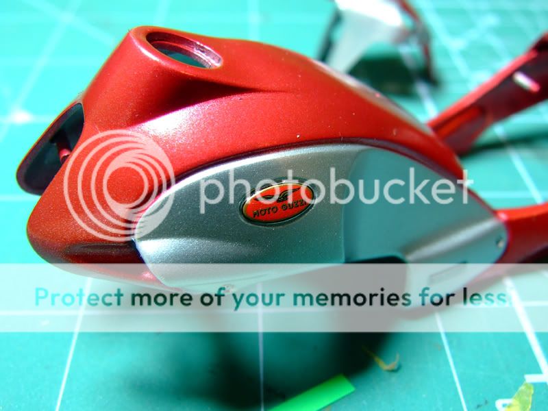

Przydałby się chyba delikatny retusz i zapuszczenie tych ''linii podziału'' ciemniejszą farbą... :roll:

Postprzez powerpablo » wtorek, 24 stycznia 2012, 01:10
Copycat napisał(a):Czerwony to trudny kolor, dlaczego w tej kolejności, srebrny czerwony. Łatwiej by Ci było na odwrót, czerwony srebrny. Metaliczne farby bardzo dobrze kryją. Chyba że to kwestia maskowania.
Tak jak Marek wspomniał chodzi o maskowanie i swego rodzaju eksperyment, na fiszce u lakiernika ten odcień czerwonego wpadał prawie w wiśnie - chciałem go delikatnie rozjaśnić i się udało efekt jak dla mnie zadowalający.
Kazik napisał(a):...Na 3 ostatnich fotkach jest takie wrażenie jakby bezbarwny był za cienką warstwą napylony. Taka jakby kaszka.
Lakier nie ma jakieś chropowatej powierzchni, może to wina zdjęcia i tego ziarna lakieru.
Mr. Headshok napisał(a):Ładnie.
Dzięki...
A odcięcie na baku między kolorami srebrnym i czerwonym ten rowek chcę pomalować na czarny semi gloss ale po polerowaniu.
Paweł
Postprzez Mors » wtorek, 24 stycznia 2012, 08:06
Ave !
Idziesz jak burza :) Wszystko ładnie i czysto. Guzzi jest pięknym motorkiem, a ten model Tamiya jest bardzo wdzięczny w budowie. Oby tak dalej :) Kibicuję i czekam na dalszy postęp prac :)
Nie miałeś prolbemów z uzyskaniem odpowiedniego odcienia czerwonego? Miałem kiedyś taką sytuację, że kładąc czerowień na biały wychodził mi róż... dopiero jak zastosowałem między kolor (żółty/pomarańcz) to dostałem czerwień odpowiednią.

Postprzez DarkWing » wtorek, 24 stycznia 2012, 10:23
No ładnie, w końcu sporo do przodu :)
A nie myślałeś, żeby ten rowek na baku między kolorami wypełnić "uszczelką" ? - por. z moim.
