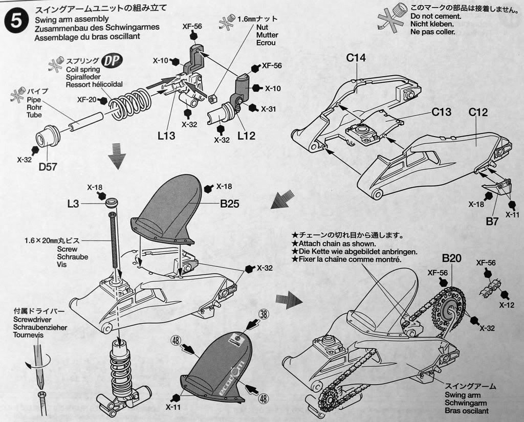

ETAP 5
Jak wspominałem ostatnio, wcześniej powoli przygotowywałem sobie budowę wahacza - kiedy inne części schły od farby lub kleju :P . Ponieważ zamierzam robić kompletny i ruchomy łańcuch oraz jest dużo elementów fototrawionych postanowiłem wypełnić wnętrze wahacza. Najpierw za pomocą szpachlówki Tamiya Polyster Putty wypełniłem połówki wahacza.
Następnie połówki skleiłem razem a następnie tą sama masą (na raty) wypełniłem pustą przestrzeń za luką na koło, pozostawiając miejsce w kształcie cylindra na sprężynę oraz modelując otwór na łańcuch. Po utwardzeniu prysnąłem podkładem Tamiya Fine Surface Primer (L) żeby wyszły niedoróbki i zacząłem żmudne szlifowanie
tutaj widać rezultat po zgrubnym zeszlifowaniu nadmiaru szpachli i ponownym (kontrolnym) psiknięciu podkładem
a tu już wykończone wypełnienie, widać również odcięte końcówki napinaczy
tak przygotowany wahacz pomalowałem bazą Tamiya TS-30 Silver Leaf oraz okleiłem kalkami. Na koniec bezbarwny półmat Tamiya TS-79
widać również blaszki napinacza wraz ze sruba regulującą
w zbliżeniu tak to wygląda... :lol:
teraz zostało przyklejenie elementu ze sprężyną, błotnika i.... łąńcuch.

Postprzez wuen » środa, 23 listopada 2011, 15:32
Niuansik... w tylnej części wahacza otwór, w którym znajduje się oś tylnego koła ma większą długość:
wuen
Posty: 2400
Re: Honda RC211V - TAMIYA - 1:12 - OPEN
Postprzez DarkWing » środa, 23 listopada 2011, 15:38
faktycznie... nuiansik... :P
Postprzez Kazik » środa, 23 listopada 2011, 15:52
Waldek czy to na pewno ten sam wahacz bo wygląda w ogóle trochę inaczej.
Postprzez wuen » środa, 23 listopada 2011, 16:40
Sorki - pomyliłem fotki :roll:
(fotka ze strony http://www.crash.net/motogp/news/78161/ ... c211v.html)
wuen
Posty: 2400
Postprzez greatgonzo » środa, 23 listopada 2011, 16:59
Taki, czy inny miejsce na przesuwanie osi musi być. Tylna tarcza jeszcze nieskończona, tak?

Postprzez Kazik » środa, 23 listopada 2011, 21:28
wuen napisał(a):Sorki - pomyliłem fotki :roll:
Tamiya słabo go odwzorowała bo spawy biegną inaczej.
Postprzez greatgonzo » czwartek, 24 listopada 2011, 00:54
Pewnie inny wahacz.
