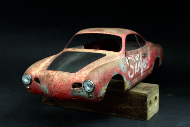

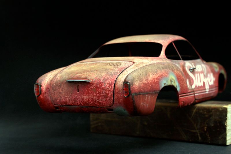

Postprzez siara1939 » środa, 18 lutego 2015, 21:26
Zalozylem swiatla i migacze, wraz z dorobionymi uszczelkami pod nimi.
Zarowki dla odmiany zrobilem niebieskie.
Dadatkowo uszczelka na oswietleniu tablicy.
Klamki w drzwiach tez przyklejone.

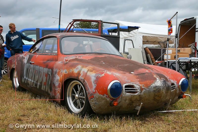

Postprzez siara1939 » czwartek, 19 lutego 2015, 10:16
On ma sie podobac temu, dla ktorego robie ten model. :)
Mial byc czerwony i mial miec napis, a ze bedzie to samochod do surfu, tak pasuje i wszystko w temacie.
Mi tez sie srednio podoba, kolor rowniez- czerwony nie jest moim ulubionym kolorem, ale co zrobic.
Niestety tak jest, ze nie zawsze napisy powoduja, ze model staje sie bardziej realistyczny, ale w rzeczywistosci jest roznie- jak na ponizszej fotce.
Jakbym zrobil co do joty taki sam model, jak to zdjecie, to dopiero bylaby zabawka nie? ;o)
Re: VW Karmann Ghia 1/16
Postprzez Adas' » czwartek, 19 lutego 2015, 10:30
To i nic nie placze ani nie sugeruje.
Ja wiem ze tak jest/moze byc (pozatym golosc modelu poteguje ten napis, mysle ze jak dojda kola, duperele, detale, to bedzie znowu co innego).
A jakbys robil tego ze zdjecia to wtedy chcialbym wiedziec jak zrobiles miejsca gdzie zeszlifowany jest nos do golego metalu. Bo na takie cos niemam przepisu.
Adas'
Posty: 753
Postprzez siara1939 » czwartek, 19 lutego 2015, 10:33
Mysle, ze takie cos da sie zrobic bez problemu.
Trzeba by nadac delikatna fakture plastiku jak mlotkowany metal, po czym pomalowac przod Alcladem Steel. Na to delikatny rdzawy weathering i zabezpieczyc calosc maskolem. Malowac dalej caly samochod jakim kolorem chcesz i na koniec sciagnac maskol.

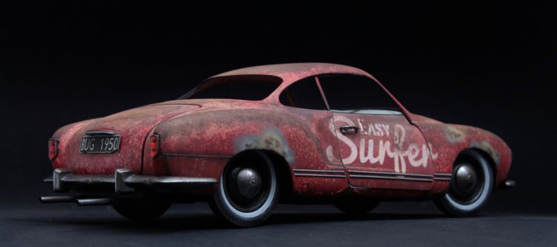

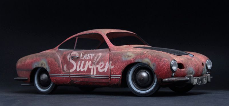

Postprzez siara1939 » czwartek, 19 lutego 2015, 20:17
Poskladalem zderzaki, przykleilem znaczek VW na przod i zalozylem listwy ozdobne na nieuszkodzonym boku.
Listwy zrobilem z cyny, bo zestawowe mialy przesuniecie form i wyprowadzenie ich nie kalkulowalo sie w czasie i efekt bylby gorszy od cyny i tak.
Rejestracja zalozona tymczasowa od garbusa- docelowo bedzie inna.
Drzwi, maska, klapa silnika i kola nie sa jeszcze przyklejone i czasami do zdjecia rozjezdzaja sie.
