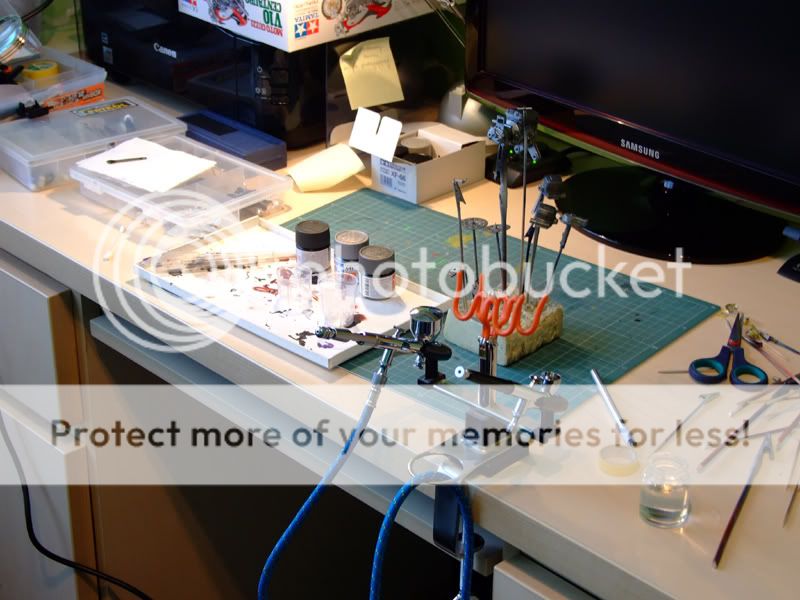

Wykorzystałem trochę więcej czasu wolnego jaki ostatnio mnie spotkał na modelarstwo. Tym faktem aktualizacja będzie bardziej "wypasiona"
Chciałem podgonić z warsztatem i o to efekty. Moje miejsce warsztatowe i przyszykowane do malowania narzędzia (to tak na marginesie)

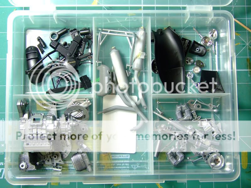

ogólny porządek z elementami modelu posegregowane wg. koloru, jedynie wydech został w podkładzie bo czekam na czarną emalię pod chrom.

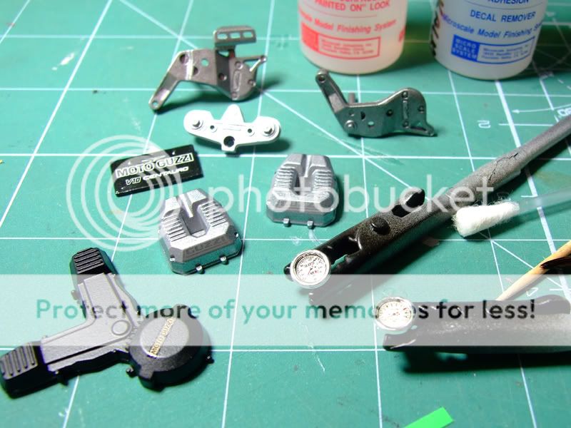

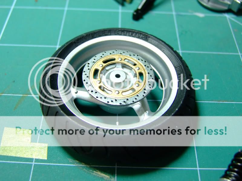

I kładzenie kalek na pozostałe elementy...

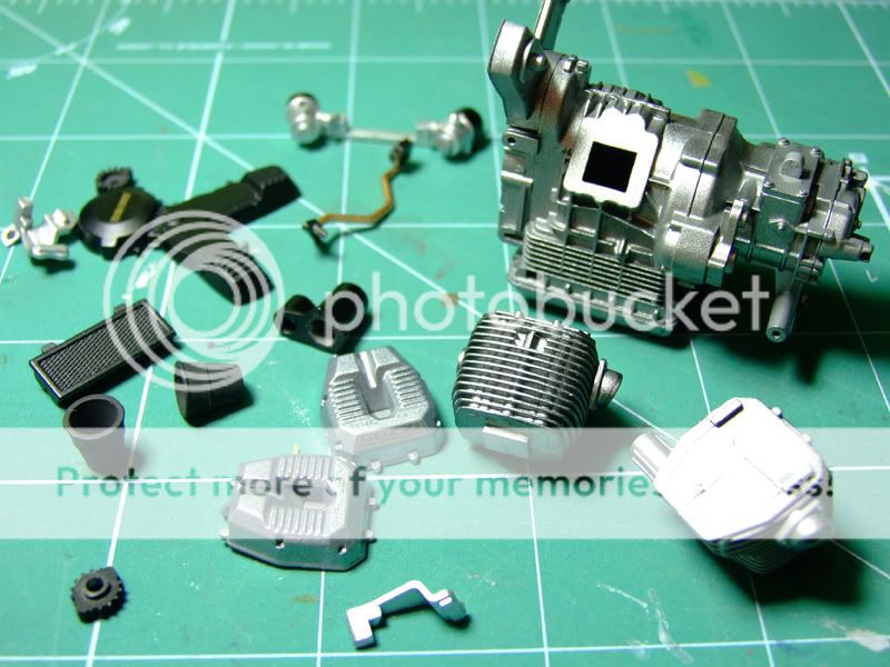

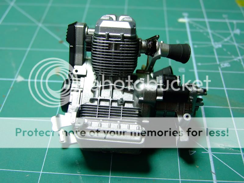

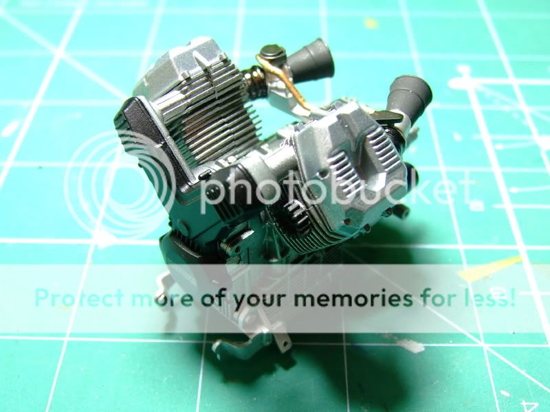

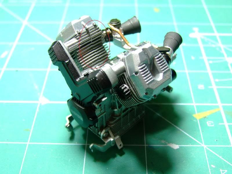

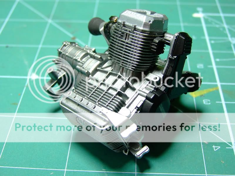

Elementy składowe silnika oraz silnik i podzespoły po montażu...

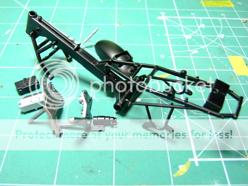

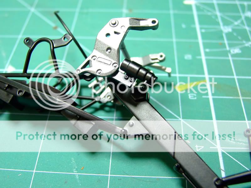

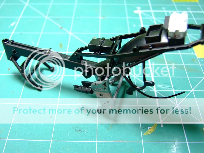

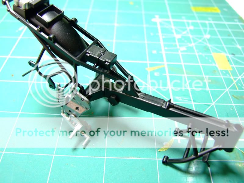

Elementy ramy luzem i po złożeniu...

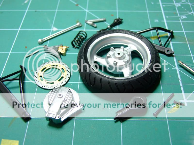

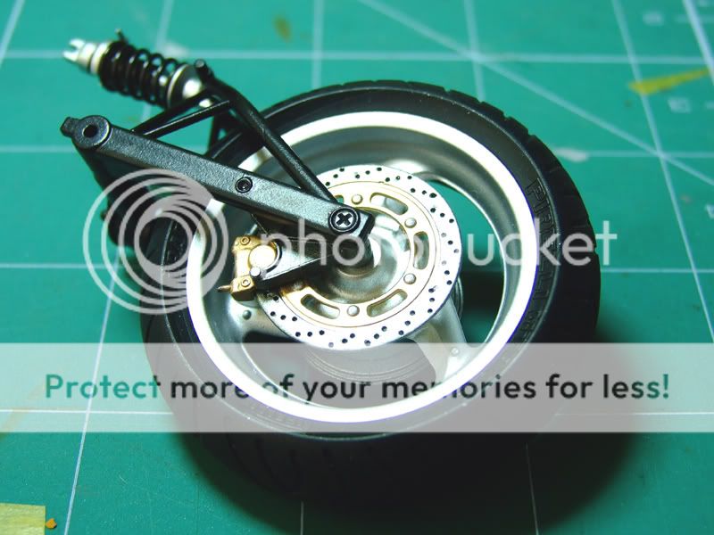

I tylne zawieszenie z napędem..

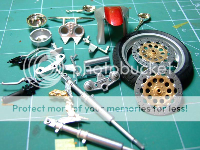

I elementy przedniego zawieszenia i tu ze złożeniem w całość będę musiał poczekać gdyż chcę jeszcze wypolerować element błotnika..
Na razie to tyle wkrótce kolejna aktualizacja...uwagi mile widziane.

Postprzez Macio4ever » niedziela, 29 stycznia 2012, 20:59
Fuknąłbym po kalkach bezbarwnym, szczególnie tam, gdzie szły na półmat - np. osłona rozrządu. Wtedy nie będzie odcinać się fakturą od elementu, na którym została położona.
Z uwag/rad nie związanych z modelem - spróbuj zmienić sobie wężyk do aero na taki cienki, spiralny. Jest lekki i w ogóle go nie czuć. Miałem taki jak Ty i po zmianie już do niego nie wróciłem.

Re: MOTO GUZZI V10 Centauro - Tamiya - 1:12 - STANDARD
Postprzez Kazik » niedziela, 29 stycznia 2012, 21:08
Macio4ever napisał(a):... spróbuj zmienić sobie wężyk do aero na taki cienki, spiralny.
Co Ty Maciek chcesz od tego wężyka. Mam taki sam, prawie nic nie waży i jest bardzo wygodny w użyciu.

Postprzez Mr. Headshok » poniedziałek, 30 stycznia 2012, 19:16
Wszystko ładnie, ale to mi się nie widzi:
Dosyć łatwe do usunięcia/naprawy. Tylko czy nie jest już ''after birds'' :-/

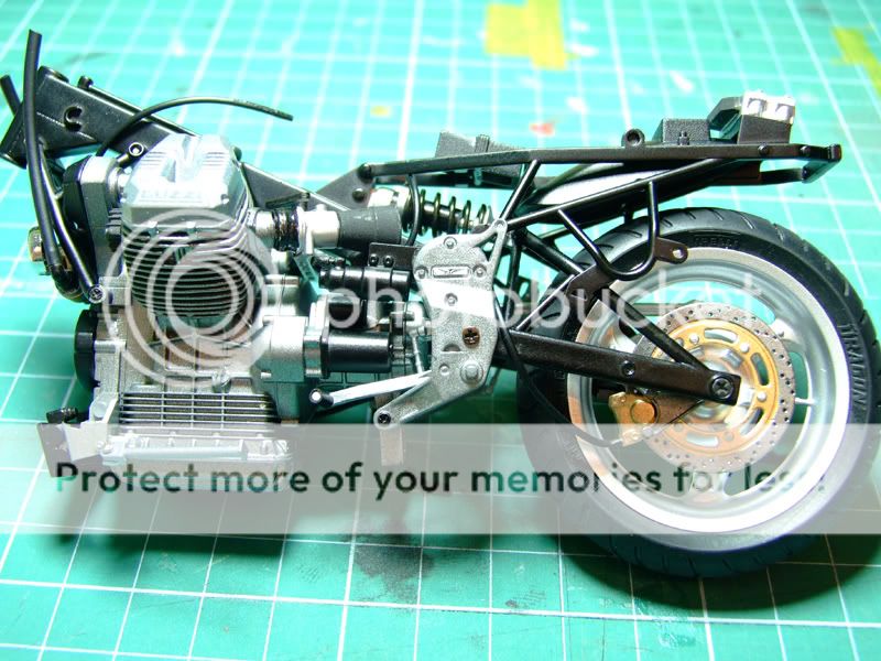

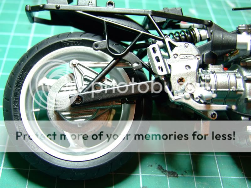

Mi również...,ale skłamał bym jak bym powiedział, że z tym nie walczyłem ale jak widać nie za bardzo mi to wyszło i ten arkusik papieru ściernego ni jak nie mogłem zeszlifować tych nierówności. Jest parę elementów, które robiąc drugi raz to inaczej bym za pewne do tego podszedł.

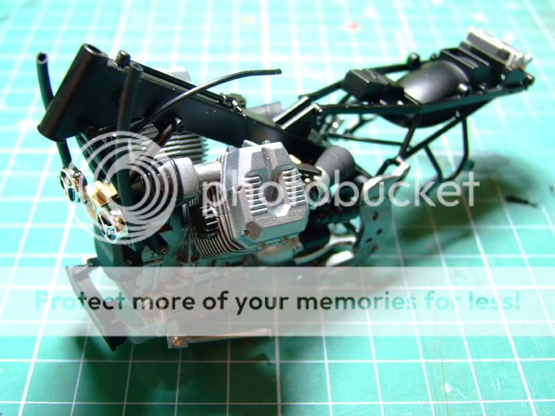

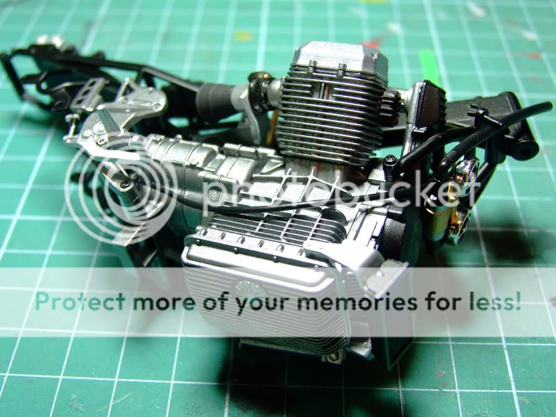

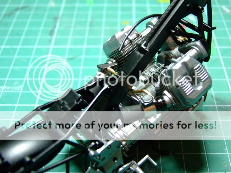

Dzięki chłopaki za wskazówki...mały up date...zamontowałem silnik do ramy i podoklejałem inne elementy składowe silnika:

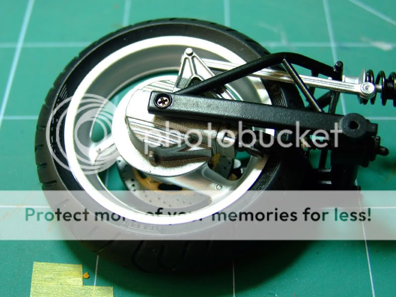

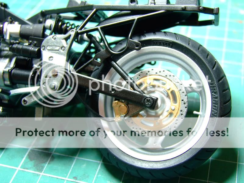

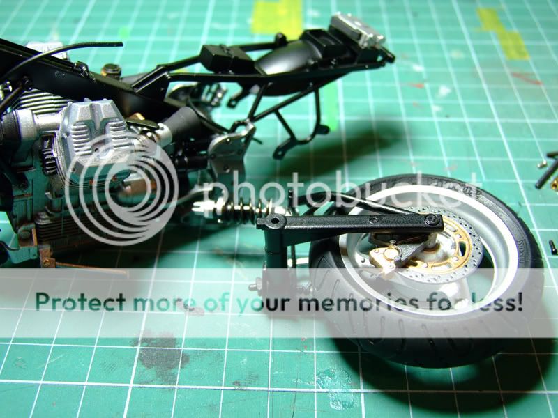

I kolejny etap uzbrajania to montaż kolejnego większego podzespołu - tylne zawieszenie z napędem.
Montaż jednego i drugiego podzespołu odbył się bez jakiś większych problemów. Wszystko ładnie pasuje.
Postprzez Macio4ever » wtorek, 31 stycznia 2012, 09:38
Daj trochę łosia na tylną tarczę. Motorki rzeczywiście mają swój urok.

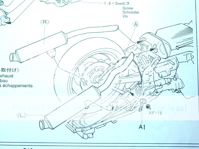

Postprzez Kazik » wtorek, 31 stycznia 2012, 10:23
Czy przewód hamulcowy od tylnego zacisku na pewno tak powinien przebiegać?

Postprzez powerpablo » wtorek, 31 stycznia 2012, 18:57
Kazik napisał(a):Czy przewód hamulcowy od tylnego zacisku na pewno tak powinien przebiegać?
Hmm...Marku na motorach to ja się nie znam, w realu też nie widziałem tak więc się nie wypowiem w tej kwestii, natomiast jak dobrze zinterpretowałem rysunek instrukcji to chyba jest OK
A co do "łosia" to chodzi mi po głowie taki delikatny, ale to się zobaczy, na razie w planach jest czyścioch ;o)

Wash - miałem na myśli delikatne podkreślenie cieni, a nie brudzenie Ducata. ;o)

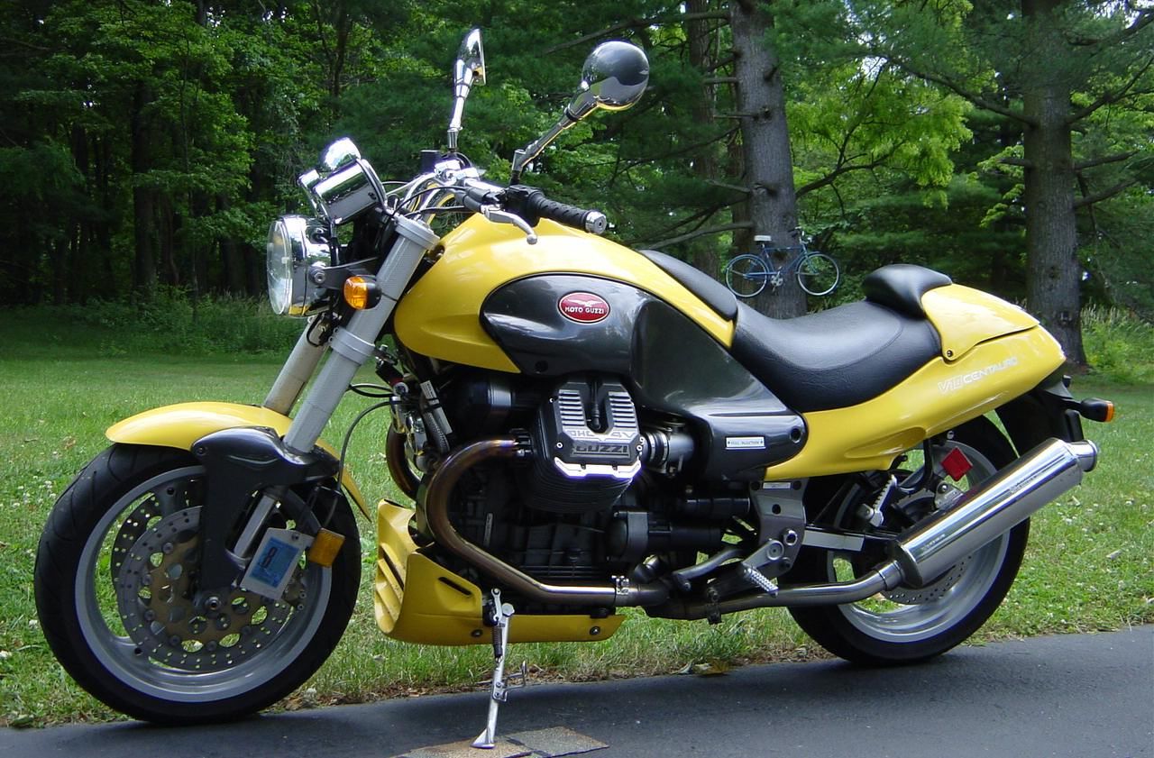

Postprzez Kazik » wtorek, 31 stycznia 2012, 20:19
powerpablo napisał(a):...natomiast jak dobrze zinterpretowałem rysunek instrukcji to chyba jest OK

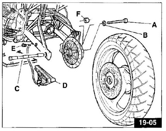

No niby tak ale
nic tam nie widać. Domyślam się że przewód przebiega od spodu i jest przyłapany do ramy, wahacza a na potwierdzenie moich domysłów wycinek z manuala Moto Guzzi

Postprzez TomZak » wtorek, 31 stycznia 2012, 20:54
Kazik napisał(a):Obrazek
Nie na temat, ale... Co ten rower robi na drzewie? :shock: :lol:
TomZak
Posty: 442
Postprzez zmorka » wtorek, 31 stycznia 2012, 21:19
No cóż, wydaje się że wisi :mrgreen:
