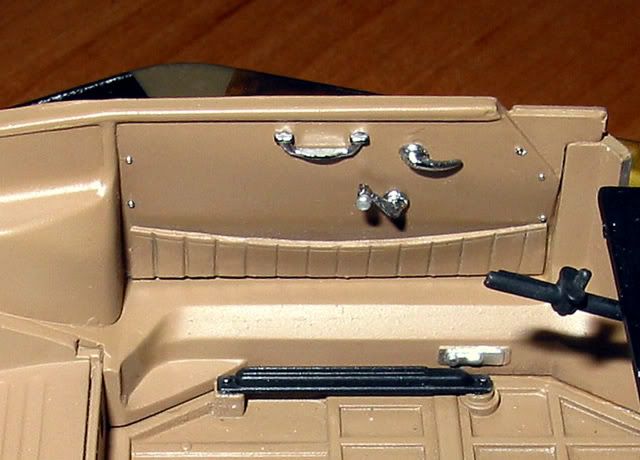

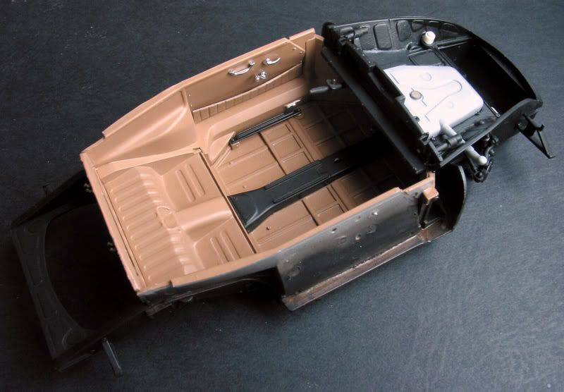

Dawno nie aktualizowałem - ujemne punkty piętrzą się - ale więcej czasu poświęciłem na prace przy modelu niż na lans...
W wolnych chwilach "dłubałem przy duperelach" i nie chciało mi się robić fotek - natomiast gdy miałem więcej czasu - starałem się nadgonić zaległości i praca tak mnie pochłaniała,że szkoda było czasu na fotki skoro "robota aż się w rękach pali".
Efekty - prawie skończone wnętrze kabiny - została deska rozdzielcza, wklejenie dźwigni zmiany biegów i foteli

Postprzez Kazik » poniedziałek, 5 grudnia 2011, 19:42
No wreszcie!

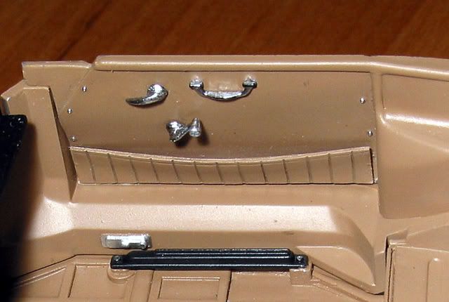

Można bardziej z bliska boczek drzwi.

Boczki drzwi będą jutro...
Szyny foteli to oddzielne elementy - maskowane były srebrne konsole pod drzwiami.

Postprzez zmorka » poniedziałek, 5 grudnia 2011, 20:31
Kazik napisał(a):No wreszcie!
W 100% zgadzam się z Markiem, budujesz napięcie :) . Kolor wnętrza to już Twój wybór (lepszy niż żółty :mrgreen: ), klameczki wyszły świetnie, czy to zasługa alclada na czarnej emalii ?? A może jakiś inny pomysł ? Fajny efekt z tą farbą przy zbiorniku paliwa w bagażniku.

Postprzez wuen » poniedziałek, 5 grudnia 2011, 20:52

zmorka napisał(a):klameczki wyszły świetnie, czy to zasługa alclada na czarnej emalii ?? A może jakiś inny pomysł ?
Gunze C2 Black + polerka "barankiem na sztycy"
http://swiatnarzedzi.pl/pl/p/Tarcze-polerskie-Proxxon-bawelniane-kpl.-2-szt.-28297/936
potem Alclad 2 Chrome ACL-107 a na koniec.... 2 zamoczenia w Sidolux'ie - coby "chrom" nie złaził przy palcowaniu w trakcie montażu
zmorka napisał(a):Fajny efekt z tą farbą przy zbiorniku paliwa w bagażniku.
Gunze C 92 Semi gloss "paciana" obciętym pędzelkiem

A z tymi uchytami drzi, klamkami i korbkami nie dałobyh rady coś zrobić? Jakoś moim zdaniem ciut zabawkowo wyglądają. Nie żebym się wymądrzał, ale może da radę coś z tym zrobić? Może inna farba? Na jutubie jest film, japoński zda się, gdzie facet składa fiacika 500 z tamiyi i tam chłupniczą metodą robi sobie z tych własnie klamek odlewy z cyny czy ińszego białego metalu i wygląda to całkiem całkiem.

draz napisał(a):A z tymi uchytami drzi, klamkami i korbkami nie dałobyh rady coś zrobić? Jakoś moim zdaniem ciut zabawkowo wyglądają.
Podejrzewam, że to wina złego oświetlenia - postaram się zrobić fotki w naturalnym świetle - te były z fleszem...

Czy z przodu, wokół zbiornika powierzchnia ma oryginalnie taka fakturę? Wygląda troche jakby było pędzlowane.
Boczki maja fajny kolor, czekam na fotki klamek w stałym świetle, bo jestem ciekawy jaka będzie różnica.
