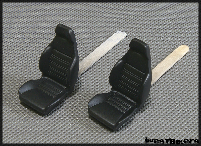

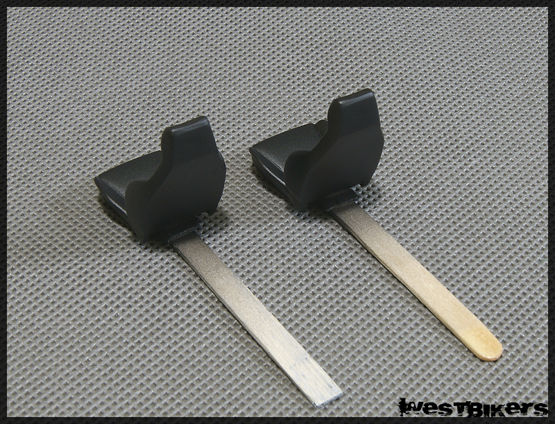

Ostatnio niestety niewiele się dzieje z racji braku czasu, pracuję generalnie nad felgami, które czekają teraz na clear, za kastę jakoś nie mogę się wziąć - dosyć spora pomarańcza mi niestety wyszła. W związku z tym zabrałem się za siedzenia - zamaskowałem polistyrenem tylną stroną, na to CA, szlifowanie, podkład, szlifowanie, podkład i czarny Zero:
Teraz tylko biała krata i wnętrze będzie skończone ;o)

Bardzo fajna faktura wyszła na fotelach.

Zgadza się fotele wyglądają realistycznie.

Fotele mają niezłą fakturę ale chyba bym je jeszcze zmatowił. Coś mi się kojarzy, że to był welur lub poodbna tkanina. Siatka metalowa czy sztywna plastikowa raczej nie zda egzaminu, bo musi idelanie pasować do kształtu fotela, a nie widzę raczej szans na takie ładnie powyginanie. Raczej bym obstawiał pończochę :mrgreen:

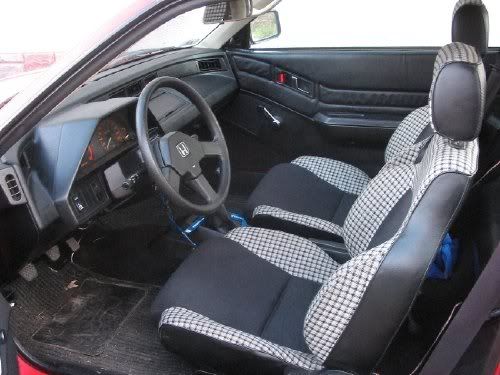

Fotele dostaną jeszcze mgiełkę czarnego matu, bo faktycznie zbyt mocno się błyszczą. Co do kratki, to chodzi mi po głowie siatka, ale jak mówi Macio, ciężko będzie ją ukształtować "pod fotel", tak więc raczej zostanę przy pończoszkach :D Zwłaszcza, że będzie co robić, żeby uzyskać mniej więcej to:

Postprzez Macio4ever » środa, 4 stycznia 2012, 14:52
Tak się pozastanawiałem i może rozwiązaniem jest kalka, a nie malowanie. Musiałbyś boczki machnąć na biało i wydrukować swoje kalki. Potem głeboki mat i powinno wyjść dobrze.
Kolejna opcja to gotowa kalka: http://store.scalemotorsport.com/mercha ... ory_Code=3 Idealna nie jest ale trochę pochodzi. S27 robi kalki w postaci pasków. Może tez coś z lotnictwa dałoby się dopasować.

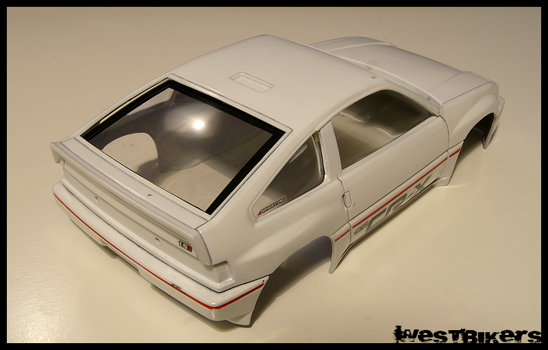

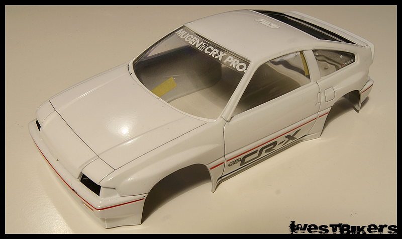

Dzięki za podpowiedź - fotele otrzymały już finalną warstwę czerni i zostawiam je na sam koniec. Tymczasem z racji braku weny do kasty, wykończyłem sobie oszklenie:
Do pomalowania była tylko tylna szyba i trzy kalki do naklejenia, dwie "Bridgestone" na tylnych bocznych szybach i jedna "mugen" na szybie czołowej.

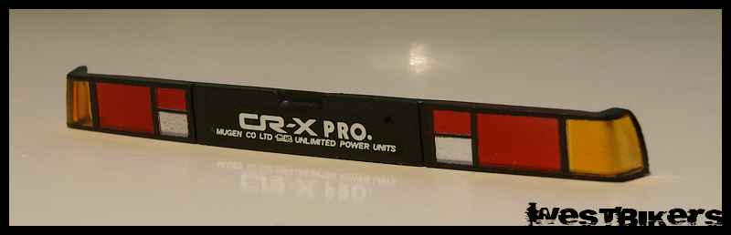

Skończyłem też tylne światła - dosyć trudno było to wszystko zamaskować tak, żeby powstały te wszystkie czarne kratki. "Szkiełko" malowane Gaia clear orange i clear red oraz Zero matt black:

No proszę, wgląda to profi!!!
Podobają mi się linie podziału - ''subtelne'' takie.

Ładnie wyglądają tylne lampy, no niestety zawsze z tym jest problem. Powodzenia!

A tą tylną listwę ze światłami kupiłeś na Allegro? Jak na używkę to super stan. :lol:
A poważnie to super zrobiona.!!

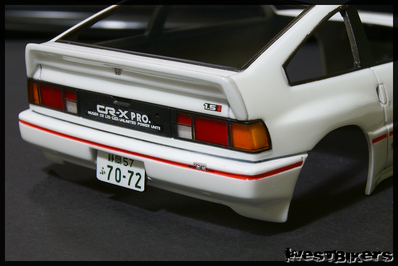

Ostatnio nie mam zbyt wiele czasu na robienie aktualizacji przez co cierpi mój warsztat, ale z drugiej strony największą nagrodą dla mnie w tym konkursie będzie po prostu skończenie modelu :mrgreen:
Honda jest już na ukończeniu - karoseria już po finalnej "obróbce" (niestety nie mam zdjęć). Szlifowanie odbyło się w sposób następujący: papiery MicroMesh: 4000, 6000, 8000 i 12000 (lakier udało mi się położyć na tyle równo, że mogłem zacząć od 4000 i tak na dobrą sprawę zabawę z pastami zacząłem od niebieskiej, omijając tym samym czerwoną), po czym użyłem pasty Zero rozpoczynając od niebieskiej, kończąc na zielonej (zdjęcia wrzucę po przeprowadzce do nowego lokum).
Wziąłem się również za malowanie słupków i uszczelek - co będę musiał poprawić. Kasta dostała już przednie i tylne lampy, tablicę rejestracyjną oraz emblematy:
Dziś zamierzam podziałać przy fotelach i felgach. Jeśli przeprowadzka pójdzie w miarę sprawnie, na weekend planuję finisz :mrgreen:
