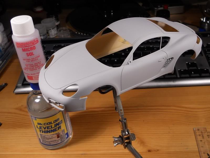

No rzeczywiście robi wrażenie! :)

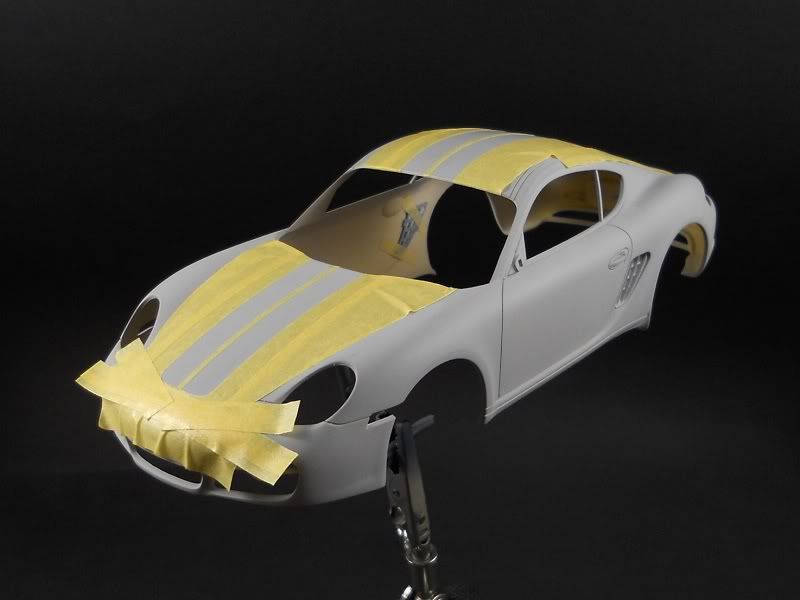

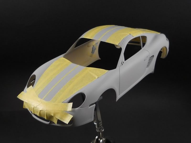

Wrzucam kolejne fotki żeby sobie nabić posty :P

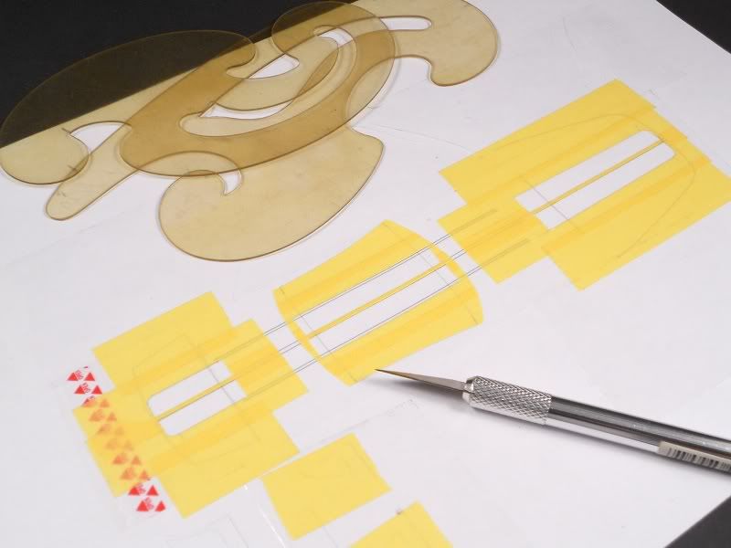

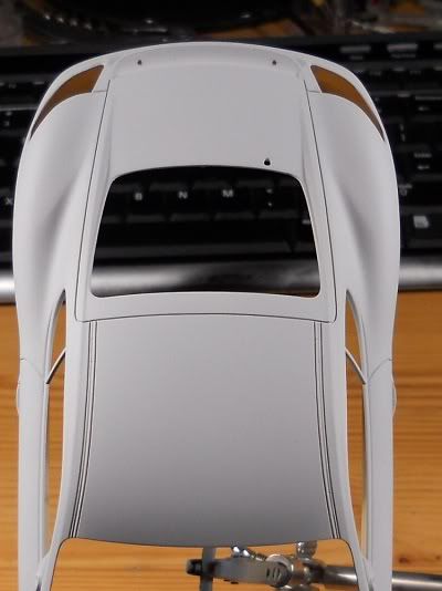

Zrobiłem te zdjęcia żeby nanieść na nie w corelu pasy, wydrukuje sobie maski na całe panele (maska, dach i pokrywa bagażnika) i robota z maskowaniem będzie znacznie łatwiejsza.
zrobiłem też na szybko fotkę z żółtym Gunze i Solem, zawsze to jakieś odniesienie do koloru, marne bo marne ale jakieś jest.
Za cholerę nie mogę uchwycić tego koloru, zobaczę potem na białym tle może się uda. W razie czego dla ciekawych Porsche chyba pojedzie do Bytomia więc będzie je można obejrzeć ;o)

Tam nie ma żadnego koloru, znowu nam podkład pokazujesz :lol: ;o)

Ściema! Tam jest tylko podkład, zgadzam sie z Markiem :P

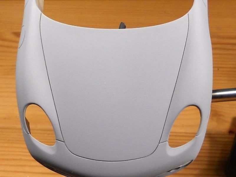

Postprzez Fred-k2 » środa, 14 grudnia 2011, 01:15
Oj tam, się czepiać będziecie :P
Maski zaprojektowane, trochę dłużej to trwało niż zakładałem. Jutro wrzucę ich zdjęcia. "Wiedzę" czerpałem z tych ciekawych stron
pierwszy link
drugi link

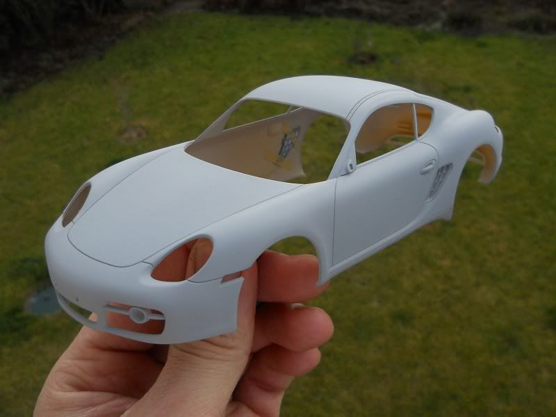

Tym czasem wrzucam zdjęcie zrobione w świetle dziennym. Jak widać kolor na szczęście jest szary, nie popielaty bo już zacząłem wątpić czy go nie przemalować.

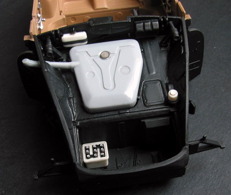

Postprzez wuen » środa, 14 grudnia 2011, 14:09

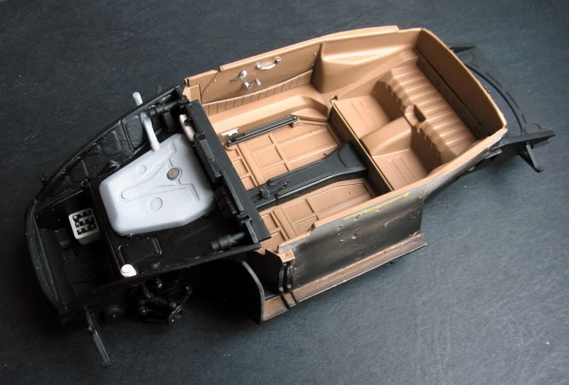

Może uspokoję Ciebie i innych - po pomalowaniu bezbarwnym szary będzie mieć błękitnawą poświatę i będzie bardzo podobny do tego z fotek oryginału.
Dla przykładu - zbiornik paliwa pomalowany podkładem + Gaia Clear 007

To dobra wiadomość, nawet zastanawiałem się czy nie dać kapki niebieskiego do werniksu ale w takim razie się wstrzymam :)

Postprzez Kazik » środa, 14 grudnia 2011, 15:06
Waldek ściemnia :P
Na pewno polakierował zbiornik clearem z Gaia ale fluorescent. On daje taki efekt.

Postprzez wuen » środa, 14 grudnia 2011, 15:29
Kazik napisał(a):Waldek ściemnia .
To pomówienie !!
Hańba Ci
Nie dałem żadnego fluorescenta - taki kolor ma szary z małą domieszką białego - dodanego w celu rozjaśnienia - bo sam szary jakiś taki szary był :lol:

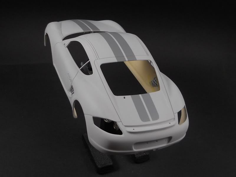

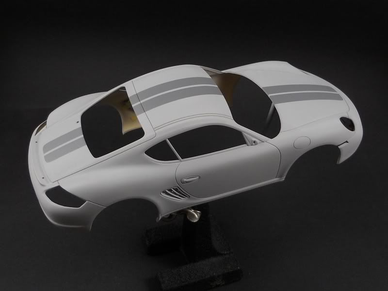

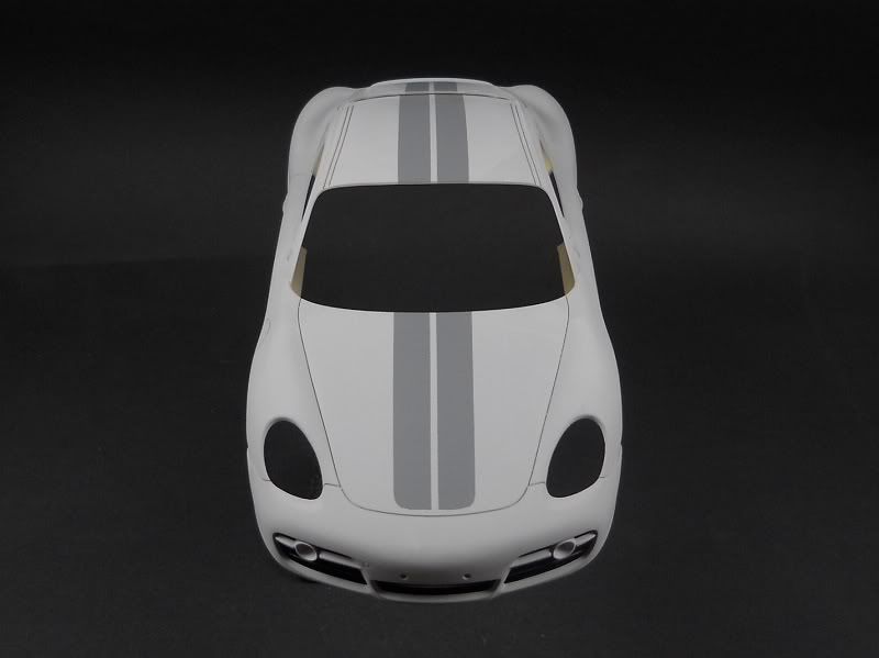

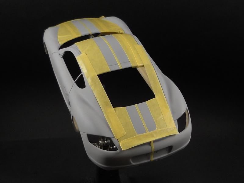

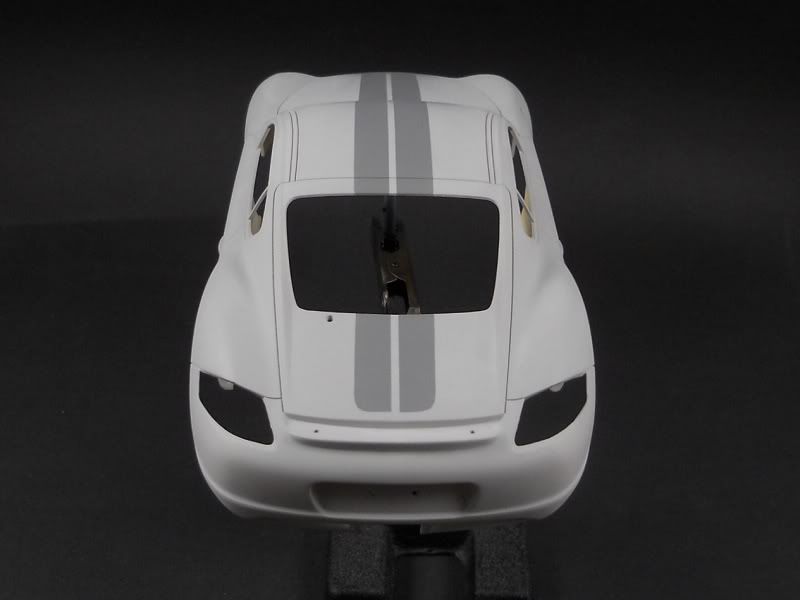

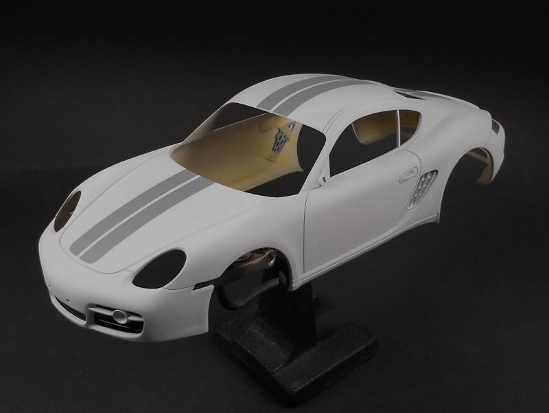

Postprzez Fred-k2 » czwartek, 15 grudnia 2011, 00:28
W moim warsztacie ciągle padają jakieś pomówienia :mrgreen:

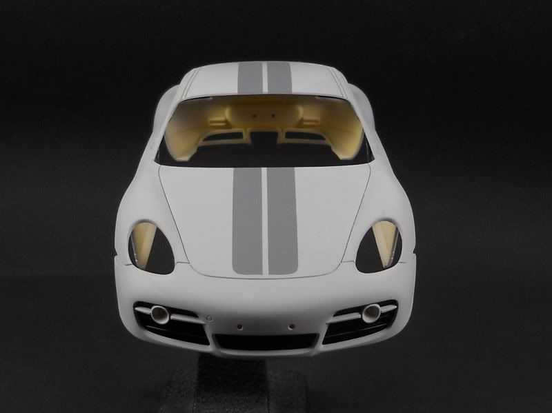

Pasy skończone, robiłem je około 4h, maski nie do końca zdały egzamin, pomimo symetryczności i teoretycznie idealnych wymiarów nie udało mi się ich równo nałożyć na kastę i koniec końców robiłem to w znacznie inny sposób, co zajęło mi trochę czasu. Jeżeli chodzi o sam kształt i wymiary pasów to jestem bardziej niż zadowolony, tak dobrego efektu się nie spodziewałem. Niestety pasy wyszły nieco za ciemne tak więc jak tylko kupię nowy aerograf (nieoczekiwana usterka mechaniczna :evil: ) położę mgiełkę bezbarwnego z domieszką koloru bazowego ( możliwe że leciutko go przyciemnię, bo koniec końców nie wiem czy nie wyszedł mi ten lakier za jasny), na który położę na końcu werniks.

Postprzez portalus » czwartek, 15 grudnia 2011, 00:38
Fajnie to wyszło, chociaż może rzeczywiście o ton lub 2 jaśniejsze były by lepsze.
Osobiście to z mieszaniem kolorów też nie mam dobrych wspomnień - co innego w słoiczku - co innego po wyschnięciu - co innego po werniksie.
