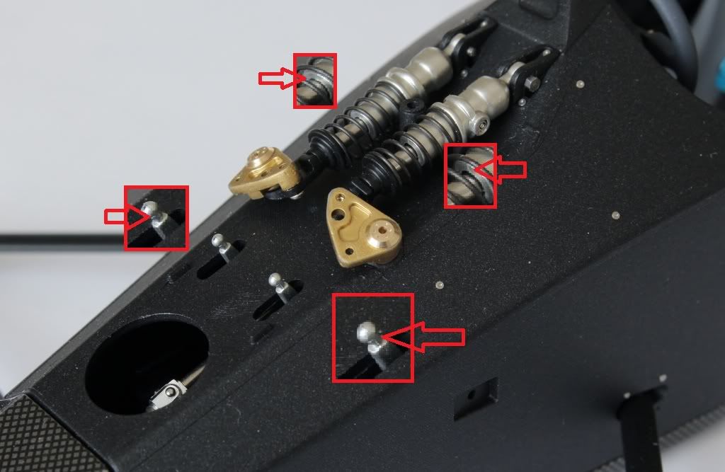

Dzisiaj mała aktualizacja.
Toczenia pierwsze detale.
Z pręta mosiężnego śr 5 mm wytoczyłem detale o śr. 3,2 mm wys. 0,9 mm ,stożek 1mm ,otwór centralny wiertłem 0,6 mm i sześć nawiertów po obwodzie wiertłem 0,3 mm.
Fotki pokazują jak to wyszło i wygląda już na łącznikach trójkątnych łączących amortyzatory i wahacze.
Pozdrawiam Piotrek

Postprzez wuen » sobota, 7 kwietnia 2012, 14:29
Detale super extra ale...
Efekt dbałości o niuanse psują nie usunięte "szwy po formach":
Jeśli znikną - będzie "cacy" ;o)

Postprzez cayman » sobota, 7 kwietnia 2012, 14:41
wuen napisał(a):Detale super extra ale...
Te kulki które wystają z monocoque będą z cięte i zastąpione śrubami bo na to idą jeszcze drążki do trójkątnych łączników a amorki będę toczył z aluminium.
