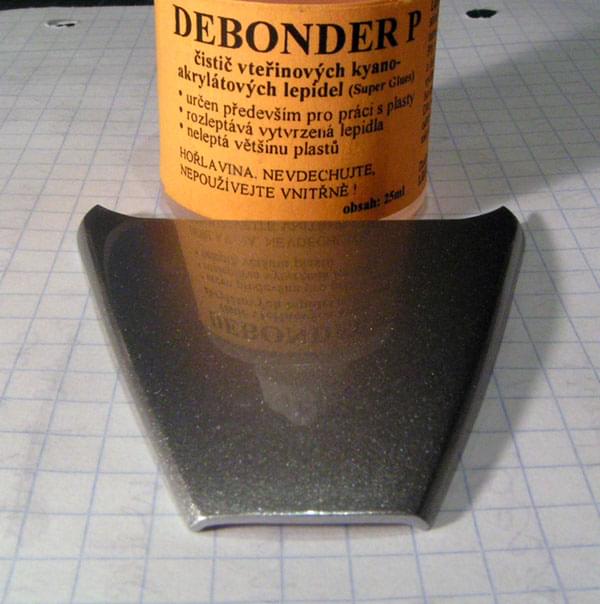

Oy, Panowie, tyleście tu napisali o pomijacie kilka faktów.
Lakiery samochodowe, które stosuje kol. Mors są lakierami podobnymi do Gunze C. Rzekłbym, iż z mojego punktu widzenia jest to to samo.
Najistotniejsze, a pomijane, to fakt, iż wychwalane zewsząd lakiery ZERO to zwykłe lakiery samochodowe, tyle, że zmiąchane z nitrem albo innym upłynniaczem i konfekcjonowane w maleńkich buteleczkach sprzedawanych z kilkukrotną przebitką. Lakiery ZERO nie mają drobniej mielonego pigementu, dodatków itp. To najzwyklejsze lakiery samochodowe.
Lakiery samochodowoe moim zdaniem świetnie nadają się do malowania modeli, pod warunkiem, że jest to lakier dobrej jakości (ja ufam Glasuritowi, kilka inncyh sprawdziłem i nie było najlepiej, choć i Dupont też jest OK). Kwestia tego, że akurat w tym wypadku lakier był kiepskiej jakości, może był źle przechowany w lakierni, stary czy cokolwiek innego. Wyszło nienajlepiej. Jednak rok temu malowałem Mercedesa SLR lakierem samochodowym i uważam, że jest to najlepsze malowanie jakie udało mi się zrobić z najlepszem kolorem i pigmentem.
Do malowania modeli nie nadają się Motipy - są to lakiery marnej jakości. I faktycznie są zdecydowanie bardziej odpryskliwe niż zwykłe modelarskie farby.
Także kolega niech maluje samochodówkami, bo są OK, tylko może innej marki.

Cieszę się, że jednak są osoby, które mnie wsparły w dyskusji na temat farb 1:1 Draz - dzięki za wspomnienie o farbach ZERO. Chciałem do nich nawiązać, ale nie malowałem nimi więc nie chciałem wyjść na ignoranta. Temat ziarnistości farby mamy za sobą (mam nadzieję) :)
Malutki update... Po 12 roboczogodzinach wypolerowałem całą karoserie. O dziwo przepolerowałem się delikatnie tylko na dwóch rogach tylnego zderzaka (będzie drobna korekta i nie powinno być nic widać).
Farba była równo położona więc polerka nie była zbyt trudna. papier 2000, papier 2500, pasta fine Tamiya, mleczko polerskie 3M, pasta finish Tamiya. Kolejność taka, bo z obserwacji zauważyłem, że mleczko te zostawia delikatną mgiełkę, którą idealnie czyści finish Tamiyi. Potem jak skończę malowanie, kalki itd to będzie wosk przed montażem.

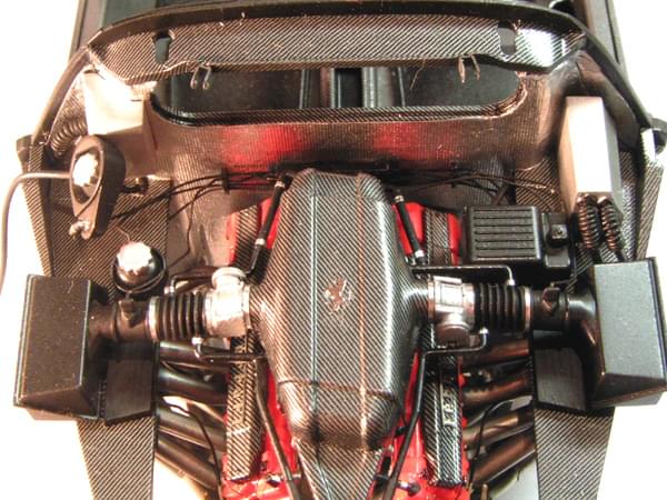

Te terminy mnie zabiją... czasu mało,a tak dużo do zrobienia... jeszcze walczę :)

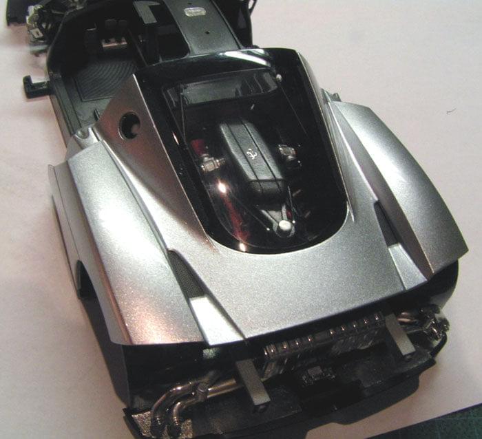

Obiecana komora silnika... ile się dało zrobić bez nadkoli tyle zrobiłem.... teraz walczę z Carbonowaniem karoserii.

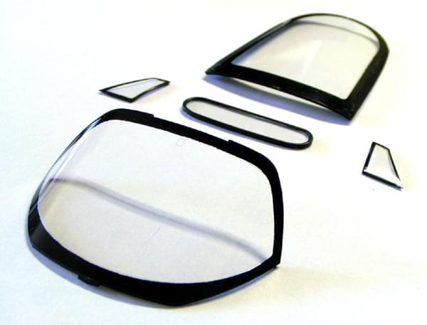

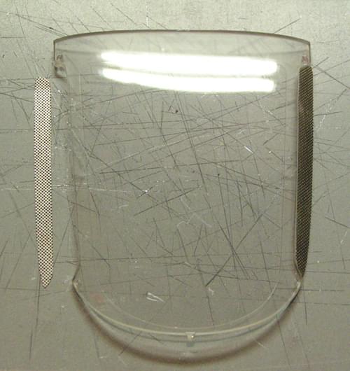

Tylna szyba - wycięte boczne siatki i wstawione fototrawionki, których wklejenie graniczyło z cudem :)
Potem wszystko oklejone i potraktowane SemiGloss Black z MM
Na koniec - światła
marnie to widzę z tym 30 listopada...

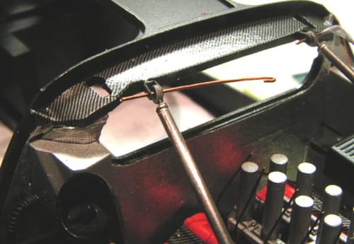

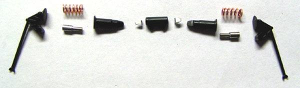

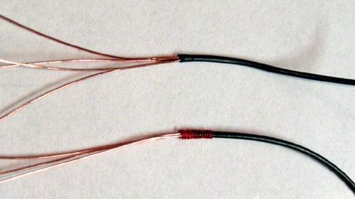

Kabelki do akumulatora nie podobały mi się więc zrobiłem je jeszcze raz... płytka plastikowa 0,2mm, izolacja przewodu i skręcone cieniutkie druciki (tą samą techniką w Dremelu co wcześniej).
Przednie amortyzatory zrobione w tej samej konwencji co tylne...
Na podstawie innych relacji (niestety nie dałem rady zdobyć adekwatnych fotek) zrobiłem komputerek z przodu, przewody hamulcowe itd.

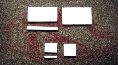

Dwie wiązki przewodów sygnałowych: Druciki 0,3mm wetknięte w izolację z przewodu o średnicy 0,6mm i zrobiona część giętka z druciku 0,2mm
Komputerek zrobiłem z płytki plastikowej 0,5mm dwie warstwy sklejone razem.
I wyszło to tak
Efekt mi się podoba i mam nadzieję, że zbytnio nie odbiegłem od oryginału :)

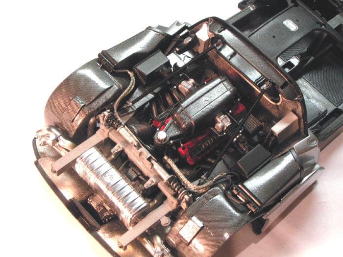

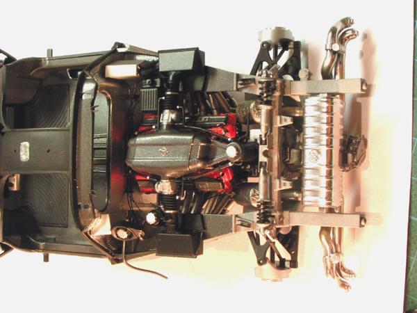

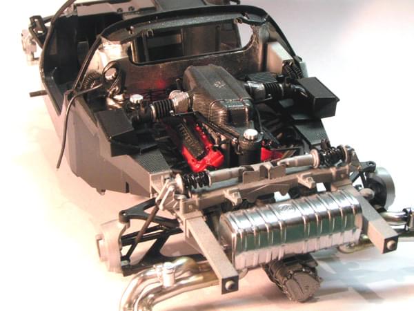

Szybki update... dużo fotek mało gadania, bo ledwo siedzę już dziś... Komora silnika gotowa w 95%
To są śruby z podkładkami i nakrętkami (nakrętki wiercone żeby dało się przewlec na śrubę.
Wszystko to po to, żeby zamocować wsporniki
Długo szukałem materiału na przewody z chłodnic... miałem co prawda z Detail Master plecionkę ale o średnicy 0,6mm a się okazało, że Enzo ma dwie grubości :( po blisko 2 miesiącach poszukiwań udało mi się dopaść kabel ekranowany fi1,3mm ze starego magnetofonu...
Wyszły tak:
A tutaj już komora silnika...
Klapa się ładnie zamyka więc przewody nie wystają za wysoko :mrgreen:
